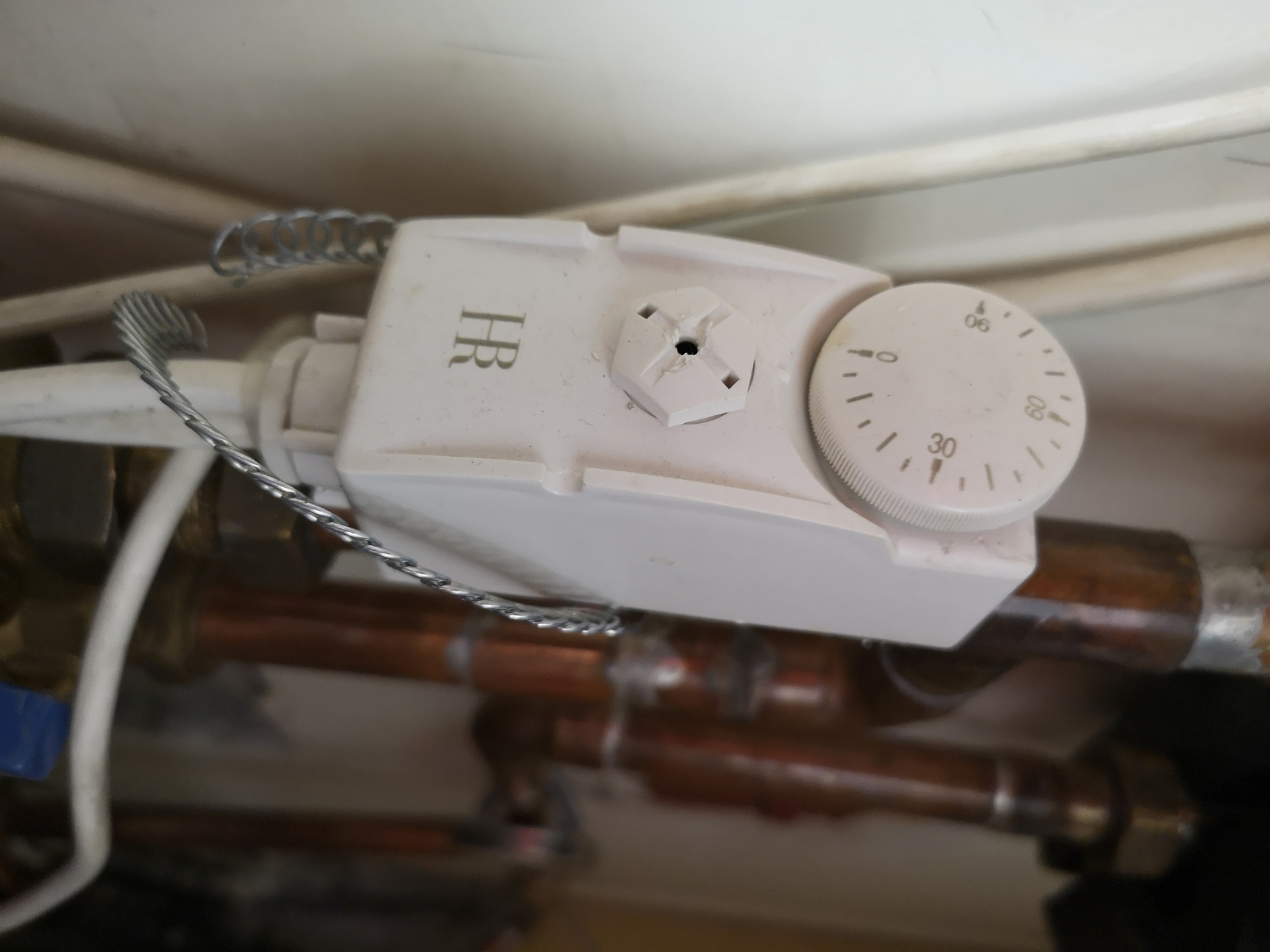

(#) yager01 válasza VIM hozzászólására (») Dec 23, 2018 /
Ez meg a cső termosztát
(#) VIM válasza yager01 hozzászólására (») Dec 23, 2018 /
Mikor kapcsol ez a "vasaló bimetál"? Rendkívül lomha és érzéketlen kapcsoló ez a típus.
Most hogy itt ücsörgök és olvasom amit írtál az emeleti radiátoros kör müködik. A kazán éppen csak keringet, nem melegíti a vizet. Az előre menő forró legalább 50 fokos viszont a visszatérő is rohadt forró. Szivattyú max fordulaton megy. Eddig erre nem is figyeltem hogy kb. Mindkét ág egyforma forró. Most viszont a kazán hömérséklet mutatója leesett 50 alá a kazán pedig bekapcsolt és melegít. Azaz nem engedi 30 fok alá a kazán hőmérsékletet mint a padló esetében.
Leállítottam az emeleti kört és januárban rányomtam a padló körök termosztátjára. Abban a pillanatban elindult a zöld padló köri szivattyú és elkezdte szépen elhúzni a kazán felől a meleg vizet. a hőmérséklet a kazán mutatóban szépen fokozatosan esik le a hogy a padló kör felé tolja a felmelegített vizet. Közben a padló köri visszatérő szinte hideg hűvösnek mondanám. Az előremenő hőmérséklet a padló köri osztó mérve jelenleg 34 fok körül van míg a kazánban esik és már 40 fok alatt jár a felmelegített víz hőmérséklete de még mindig nem indult be a kazán csak a szivattyúja keringet. Miközben írok az esés folyamatos viszont a kazán még mindig nem megy csak a szivattyú keringet A padló köri szivattyúval együtt.
ha megfogom a hidrováltó kazán felőli előremenő és visszatérő csövét szinte mindkettő hideg a kazán vízhőmérséklet pedig 20 fok környékén jár de még mindig semmi. És ebben a másodpercben kapcsol be és elkezdi melegíteni a vizet egészen 60 fokig.
Most ahogy működik a kazán és melegíti a vizet a szivattyú legkisebb fokozaton tolja 42 fok körüli vizet a padlóba viszont ha megfogom a hidrováltó kazán felőli visszatérő ágát szinte ugyan olyan forró mint az előremenő. A padló köri osztó jó meleg míg A visszatérő jel értelemszerűen hideg talán egy picit langyos
Szinte egy időben a termosztát jelével. Ahogy kézzel rányomok a termosztát ra szinte azonnal indítja a padló köri szivattyút
Szerintem a padlókör túlzottan ráterhelődik a felfűtési szakaszban a hidrováltóra ezért megülteti a teljesítményt. Azt javaslom, hogy azt a csőtermosztátot tedd a hidrováltó kazánköri visszatérőjére és adjlál neki 40 fokos limitet (a kontaktusnak a 2 és a C között nyitva kell lennie, mert a növekvő hőmérséklet majd zárja az adott értéken és addig ebben az állapotában marad míg alá nem süllyed). Így ha a kazánköri visszatérő ez alá az érték alá esne, a padlókör szivattyúja lekapcsolódik átmenetileg, tehermentesül a kazán. A csőtermosztáton múlik, hogy ezt mennyire tudja jól "billegtetni". Ha majd kellően felmelegszik az egész rendszer, majd sokkal könnyebben fogja kiszolgálni a kazán az egész fűtési kört. A kazán hőcserélője pedig nem fog így kinézni egy idő után.

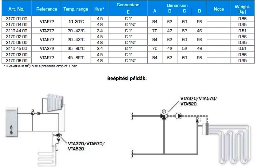

(#) zoszka válasza yager01 hozzászólására (») Dec 24, 2018 / 1
Nem az átmérővel van baj, hanem a kvs kicsi. Ez hmv termoszelep. A padlófűtéshez 4-6 kvs kell.

(#) yager01 válasza zoszka hozzászólására (») Dec 25, 2018 /
Ha jól értem akkor ennek a VTA 320,350 szériás szelepnek nem megfelelő az átbocsátó képessége? Találtam egy táblázatot ami a kiválasztást segítheti, vagy segíthette volna anno.
Próbálom értelmezni amit írtok, hogy miért nem ide való ez a szelep de nem igazán értem. Mi a hátránya? Mit nyerek ha kicserélem az 5-ös szériára? Miben fog változni a működése a rendszernek?
