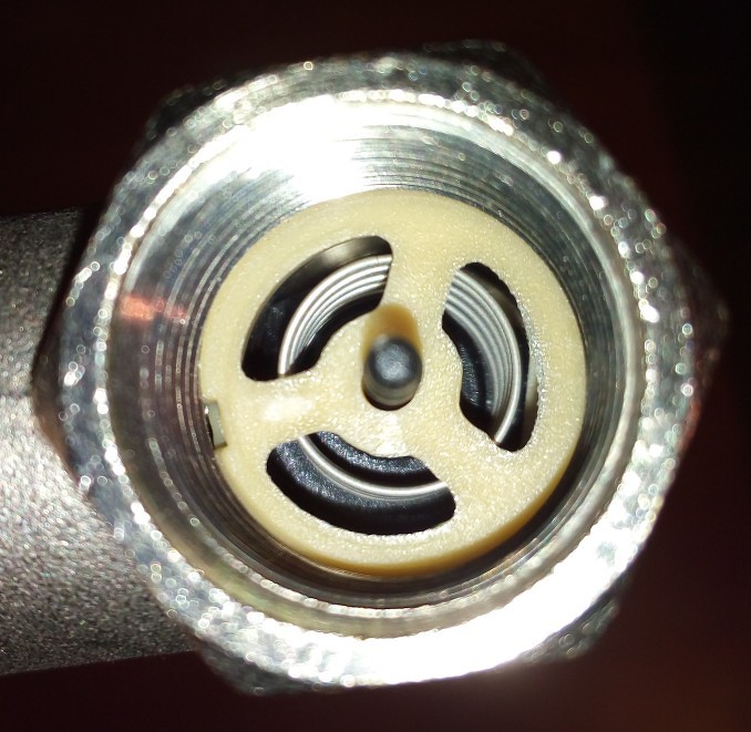

Egy új Hajdu Z120ERP bojler beszerelése előtt állok. Szeretném a tanácsotokat kérni több dologban. Előre is elnézést az off-ért. 1.) Normális dolog, illetve befolyásolja a működést, hogy a biztonsági szelepbe kifolyási irányba belenézve a rugó és a fekete pöcök a képen látható módon ferdén áll? (Így volt benne a gyári csomagolásban.) 2.) A bojler alján található felirat szerint beszereléskor a csővég nem érhet hozzá a biztonsági szelepben található, képen látható világos színű laphoz. Ránézésre elég necces. Nálatok volt gond abból, hogy elérte a csővég? 3.) Flexibilis csővel kötném be. A használati útmutató minimum 100°C-os hőállóságot ír elő. 90°C-ig hőálló cső nem megfelelő? Lehet egyáltalán 100°C-ig hőálló csövet kapni?
1. A rugó ha új, megfelelő erővel nyomja még soha nem okozott gondot.
2. A bojler csővég és a biztonsági szelep közé én mindig teszek egy ilyen csőidomot. Tettem fel képet.Találkoztam én is ezzel a hiba lehetőséggel. 3. A bojler méretét úgy kell méretezni, hogy normál üzemi helyzetben lehetőleg 50 - 60°C közé legyen beállítva. A magas hőfok a bojlernek sem tesz jót ( fűtőbetét, vízkövesedés ) és könnyen le is forrázhatod magad.
Szerintem nem gond ha ferde, a rugó miatt lehet olyan, nem központosan nyom. A bekötéshez mindkét ágba ajánlott egy réz toldat azért, mert idővel felkorrodálhat a kötésnél, és nem mindegy hogy a csődarab lesz ennek kitéve vagy a bojler tutukája. Mivel nem nagyon lesz ott 60-70 foknál melegebb, nyugodtan használhatsz flexi csövet, ma már kizárólag azzal kötik be.
Köszönöm a gyors válaszokat mindkettőtöknek! Nekem is a közdarab jutott eszembe, de a használati útmutató kimondottan tiltja a használatát: "A biztonsági szelep és a készülék közé vízvezetéki szerelvényt beépíteni tilos!", "A szelepet KÖZVETLENÜL a tároló elé a hidegvíz vezetékbe kell szerelni, ...". Rézzel való összekötéskor szigetelő közdarabot ír elő pont a korrózió elleni védelem miatt.
Bekötőcsőnek ezt találtam. Spéci szerszámok kellenek hozzá, de több helyen (pl. itt) méretre gyártják. Idézet: „" Vörösréz vízvezeték hálózatra történő csatlakoztatáshoz szigetelő közdarabok használata kötelező!.” Te összekevered a vörösréz vízhálózatot a sárgaréz közdarabbal. Hidd el, hogy beteheted. Ez nem fog gondot okozni. Azt a bekötőcsövet is ismerem, használhatod azt is. De nem javaslom, hogy a bojlert 90-100 °C-on használd.

Nem akarlak összezavarni, de nekem 5 csatlakozási pontom van, 5 valamilyen talján gömbcsap. Csap - szelep, olyan mint a drót - huzal megnevezés. A sarokszelepnél, ha nem mozgatod időnként, kikeményedik a tömítés és szorulni kezd. Egy jobbfajta gömbcsap lenne jó, de ha nincs a bojleren az sem baj. A lényeg a biztonsági szelep és a bojler közé nem szabad csapot, szelepet, szabályzó elemet tenni.
