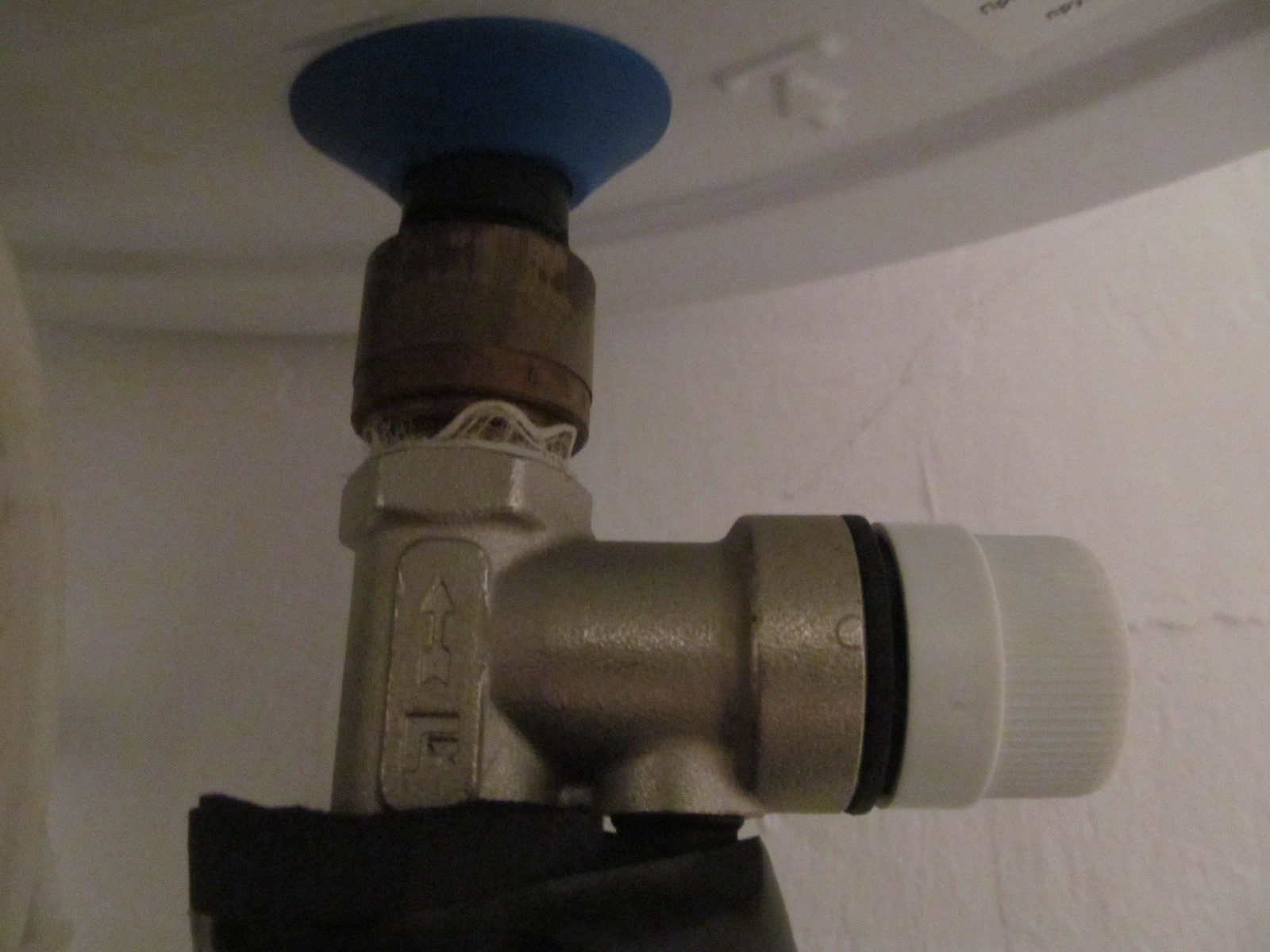

Egy új Hajdu Z120ERP bojler beszerelése előtt állok. Szeretném a tanácsotokat kérni több dologban. Előre is elnézést az off-ért.
1.) Normális dolog, illetve befolyásolja a működést, hogy a biztonsági szelepbe kifolyási irányba belenézve a rugó és a fekete pöcök a képen látható módon ferdén áll? (Így volt benne a gyári csomagolásban.)

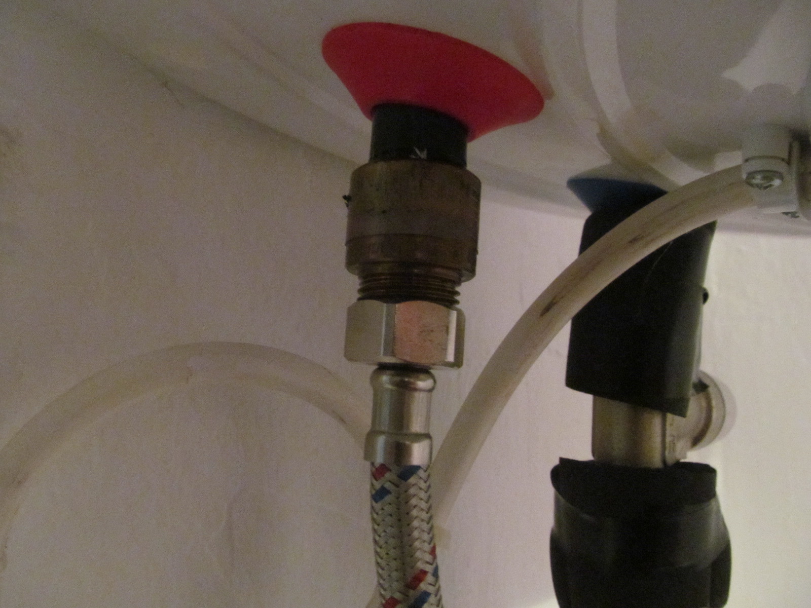

2.) A bojler alján található felirat szerint beszereléskor a csővég nem érhet hozzá a biztonsági szelepben található, képen látható világos színű laphoz. Ránézésre elég necces. Nálatok volt gond abból, hogy elérte a csővég?
3.) Flexibilis csővel kötném be. A használati útmutató minimum 100°C-os hőállóságot ír elő. 90°C-ig hőálló cső nem megfelelő? Lehet egyáltalán 100°C-ig hőálló csövet kapni?

1. A rugó ha új, megfelelő erővel nyomja még soha nem okozott gondot.
2. A bojler csővég és a biztonsági szelep közé én mindig teszek egy ilyen csőidomot. Tettem fel képet.Találkoztam én is ezzel a hiba lehetőséggel.
3. A bojler méretét úgy kell méretezni, hogy normál üzemi helyzetben lehetőleg 50 - 60°C közé legyen beállítva. A magas hőfok a bojlernek sem tesz jót ( fűtőbetét, vízkövesedés ) és könnyen le is forrázhatod magad.

Szerintem nem gond ha ferde, a rugó miatt lehet olyan, nem központosan nyom. A bekötéshez mindkét ágba ajánlott egy réz toldat azért, mert idővel felkorrodálhat a kötésnél, és nem mindegy hogy a csődarab lesz ennek kitéve vagy a bojler tutukája. Mivel nem nagyon lesz ott 60-70 foknál melegebb, nyugodtan használhatsz flexi csövet, ma már kizárólag azzal kötik be.

Köszönöm a gyors válaszokat mindkettőtöknek! Nekem is a közdarab jutott eszembe, de a használati útmutató kimondottan tiltja a használatát: "A biztonsági szelep és a készülék közé vízvezetéki szerelvényt beépíteni tilos!", "A szelepet KÖZVETLENÜL a tároló elé a hidegvíz vezetékbe kell szerelni, ...". Rézzel való összekötéskor szigetelő közdarabot ír elő pont a korrózió elleni védelem miatt.
Bekötőcsőnek ezt találtam. Spéci szerszámok kellenek hozzá, de több helyen (pl. itt) méretre gyártják.
(#) gyuszo válasza freddyke hozzászólására (») Dec 24, 2018 / 1
„" Vörösréz vízvezeték hálózatra történő csatlakoztatáshoz szigetelő közdarabok használata kötelező!.”
Te összekevered a vörösréz vízhálózatot a sárgaréz közdarabbal.
Hidd el, hogy beteheted. Ez nem fog gondot okozni.
Azt a bekötőcsövet is ismerem, használhatod azt is. De nem javaslom, hogy a bojlert 90-100 °C-on használd.

Mint mindent, ezt is túlbonyolítod.
2db sárgaréz csaphosszabbító kell, Loctite 55, szerszámok,és mehet a meló.
A csaphosszabbító a bojler hideg/meleg kivezetőcsövére kell, arra nem túl szerencsés felszerelni a flexi csövet közvetlen, elnyíródhat a tömítése.

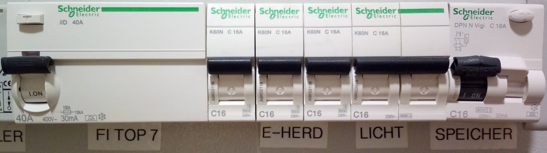

ÁVK (Fi-relé) van? Ez a legfontosabb.
(#) freddyke válasza Bakman hozzászólására (») Dec 26, 2018 / 1
A "speicher" a bojler. A "DPN N Vigi C 16A" annak tűnik.
(#) gyuszo válasza freddyke hozzászólására (») Dec 26, 2018 /
Igen az. Áramvédős kismegszakító, tehát kettős feladatok lát el.
