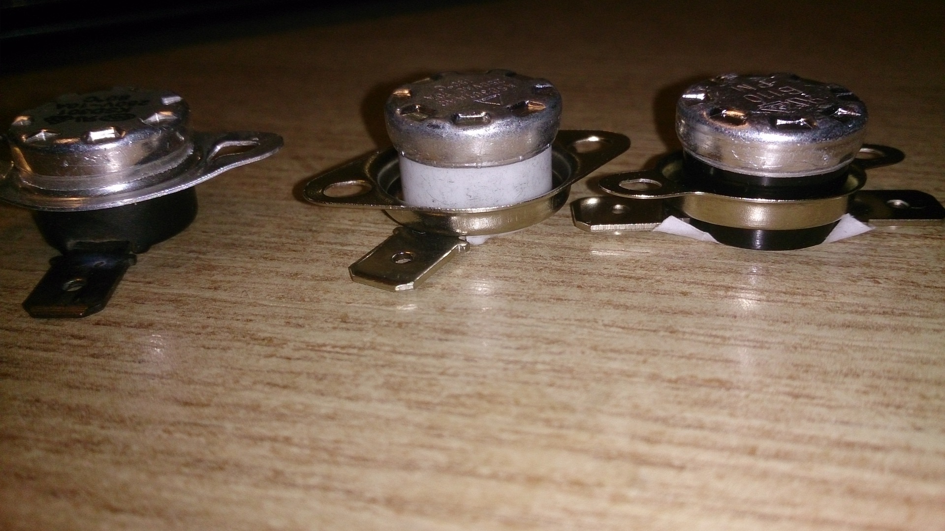

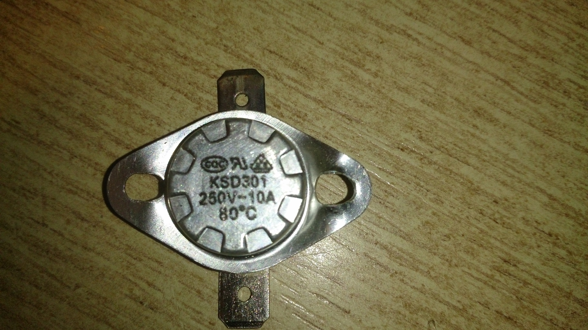

Hausmaster olajradiátoromban meghalt a klixon. Kilazult a saru és azért oldhatott ki, a termosztát jó. Nos nem akarok direktbekötésekkel robbanósdit játszani, KSD301 a típusa, 250V, 10A, 80C-os.
Csak azt nem tudom hogy ez nyit és zárt is volna vagy ha ez kiold akkor eleve vége lett volna a dalnak. Egyik érintkezője ki is van lazulva, ugye leégett a saru is tehát kontaktos volt. A kérdésem az hogy mivel tudom helyettesíteni, jó ide bármely, mikróból is akár vagy effektíve ugyanilyen kellene?
Esetleg? Attól függ, melyik van eredetileg.
Bővebben: Link Bővebben: Link Bővebben: Link A hozzászólás módosítva: Dec 25, 2018
Pont ennyi felirat van csak rajta, ebből nem derül ki melyik típus is pontosabban.
A csatlakozó lábak ugyan nem úgy állnak de valószínűleg így is belefér: Bővebben: Link.
Budapesten hol tudok ilyet holnap venni? Helyi üzletben csak olyan volt aminél nem fix a rögzítése így lötyög az eredeti helyén. Berakhatok alá valami közdarabot vagy az már sokat számít hőtani szempontból?
Például: HQ (szerintük passzív elem, termosztát), Orczy.
