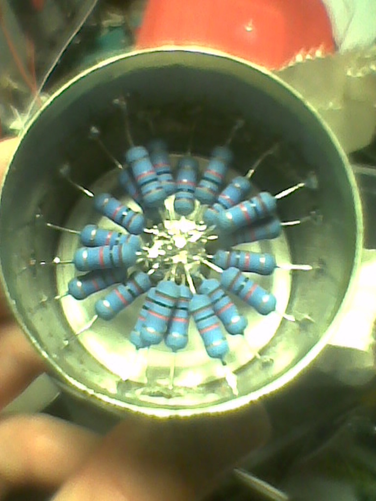

(#) Geller81 hozzászólása Okt 23, 2014 /
Stabil antennámat szeretném beüzemelni, de vannak kérdéseim, mert bár olvastam már jó-néhány hozzászólást, de hogy pontosan hova is kell beiktatni az SWR-mérőt, az még homályos.
Tápvonal: RG58 50ohmos koax, antenna: Penetrator, műszer FSI-5.
Kb 30-50cm-nyi legyen koaxot használjak a műszer közbeiktatáshoz, azt már kihámoztam innen-onnan, meg azt is, hogy K*150/f többszöröse (meg +kb 30-40cm a hangoláshoz) legyen a tápvonal hossza. Tehát 0,66*150/27=366cm +40cm.

Műterhelésnek esetleg régi LAN-bnc 50ohmos lezárója? A szabvány 4W kimenőt elbírja, vagy ez felejtős ha nem csillapítom, mert hazavágom a lezárót, aztán a végfokot? Ha meg csillapítom, akkor meghamisítja a mérést?

(#) SzervízMacska válasza Geller81 hozzászólására (») Okt 24, 2014 /
Szia! Úgy kezdem, hogy már nagyon régen hangoltam antennát, de ha a tápvonal már rendban van, csak ki kell cserélni a műterhelést az antennára. A műszer változatlan helyen marad.
(#) Geller81 hozzászólása Okt 24, 2014 /
Tehát a leírtak rendben vannak, csak a műszert hagyjam a rádió és a tápvonal között...
Műterhelésnek mit lehet használni? Miből, hogyan lehet készíteni? (Mert sajnos börzékre nem járok, azt az időm sajnos nem engedi. 5-7 ezerért meg nem veszek, ha nem muszáj.)
(#) pucuka válasza Geller81 hozzászólására (») Okt 24, 2014 /
Az a régi LAN lezáró biztos nem bírja el, csak hasonlítsd össze a méretét egy 5 W -os ellenállással. Amúgysem tudnád BNC - UHF átalakító nélkül csatlakoztatni.
Egyébként A műterhelés helyére kell csatlakoztatni az antennát, de az irányra vigyázni kell.

Egy RES 50R 50W megfelelne?
Mármint a teljesítménye persze, de egyébként induktív, vagy kapacitív jellemzője is lehet a dolognak...
Sajnos nem. A műterhelésnek ezen a frekvencián olyan koaxos jellegűnek kell lenni. Ezt amatőr szinten több kisebb teljesítményű indukciószegény ellenállás párhuzamos kapcsolásával szokás kivitelezni.

(#) Geller81 válasza pucuka hozzászólására (») Okt 24, 2014 /
Gondolom nem olyan egyszerű, hogy 20db sima fél wattos 1K fémréteg-ellenállást párhuzamosan kötök...?
Akár jó is lehet, és az egészet belepakolod egy megfelelő méretű elkó házába. Az elejére meg applikálsz egy UHF csatlakozót. Csak az ellenállások induktivitás mentesek legyenek, nem spirál, hanem hosszanti egyenes köszörülésűek.
Köszönöm a segítséget, de azt hiszem, ebben az esetben sajnos a "könnyebb utat" választom.
Egyébként én is ilyesmire gondoltam, bár nem mentem bele ennyire a részletekbe.
Valami hordós alu-testebe (mint egy pohár, vagy az általad említett elkó-ház), belül a fenekére aggatni az ellenállásokat, a nyitott végét meg lezárni egy fedéllel, amin rajta van az UHF csati.
Ha lenne itthon annyi induktivitásmentes ellenállat, már csinálnám is.
Köszönöm, szép napot!
A hozzászólás módosítva: Okt 24, 2014
Végül is rakhatod egy négyszögletes alu zártszelvénybe is, de az induktivitás szegény ellenállás nem megkerülhető.

(#) Kera_Will válasza Geller81 hozzászólására (») Okt 24, 2014 /
20db 1k ellenállás elfér 1 májkrémes dobozban is
Ezzel kb.: 50MHzig 1:1,1 SWR alatti értéket értem el , felette kissé elkezd növekedni.
Rövidhullámra tökéletes ... kb.: 20W terhelhetőségű.
Középen van 1 nagyobb 10*10mm nyák/ónozott bádog lemez a meleg pontra forrasztva a könnyebb forraszthatóság érdekében.
Persze lehet morfondírozni , hogy a közel lévő alkatrészek egymást is melegítik és egyéb apróságok de tesztelni jó ez így ... legfeljebb olaj fürdőbe mártom ha muszáj.

(#) Geller81 válasza Kera_Will hozzászólására (») Okt 26, 2014 /
Ez tök jó
Ehhez is kell az induktivitás-szegény ellenállás, vagy elhanyagolható?
Nekem csak a szabvány 4W-os készülékhez kell (és persze csak 27MHz-en használnám), ha 10W-ig terhelhető változatot készítek, az már bőven elég...
(#) Kera_Will válasza Geller81 hozzászólására (») Okt 27, 2014 /
Akkor 20 db fél Wattos 1k fémréteg elég is lesz a 10W ra.
Persze itt is induktivitás szegényt kell használni.
A hozzászólás módosítva: Okt 27, 2014
(#) Kera_Will válasza Kera_Will hozzászólására (») Okt 31, 2014 /
Időközben rámértem már a műterhemre már csak kíváncsiságból is a home-made NWT-500 és SWR hídból műszerrel is. Ezt a "jegyzőkönyvet" generálta róla.
