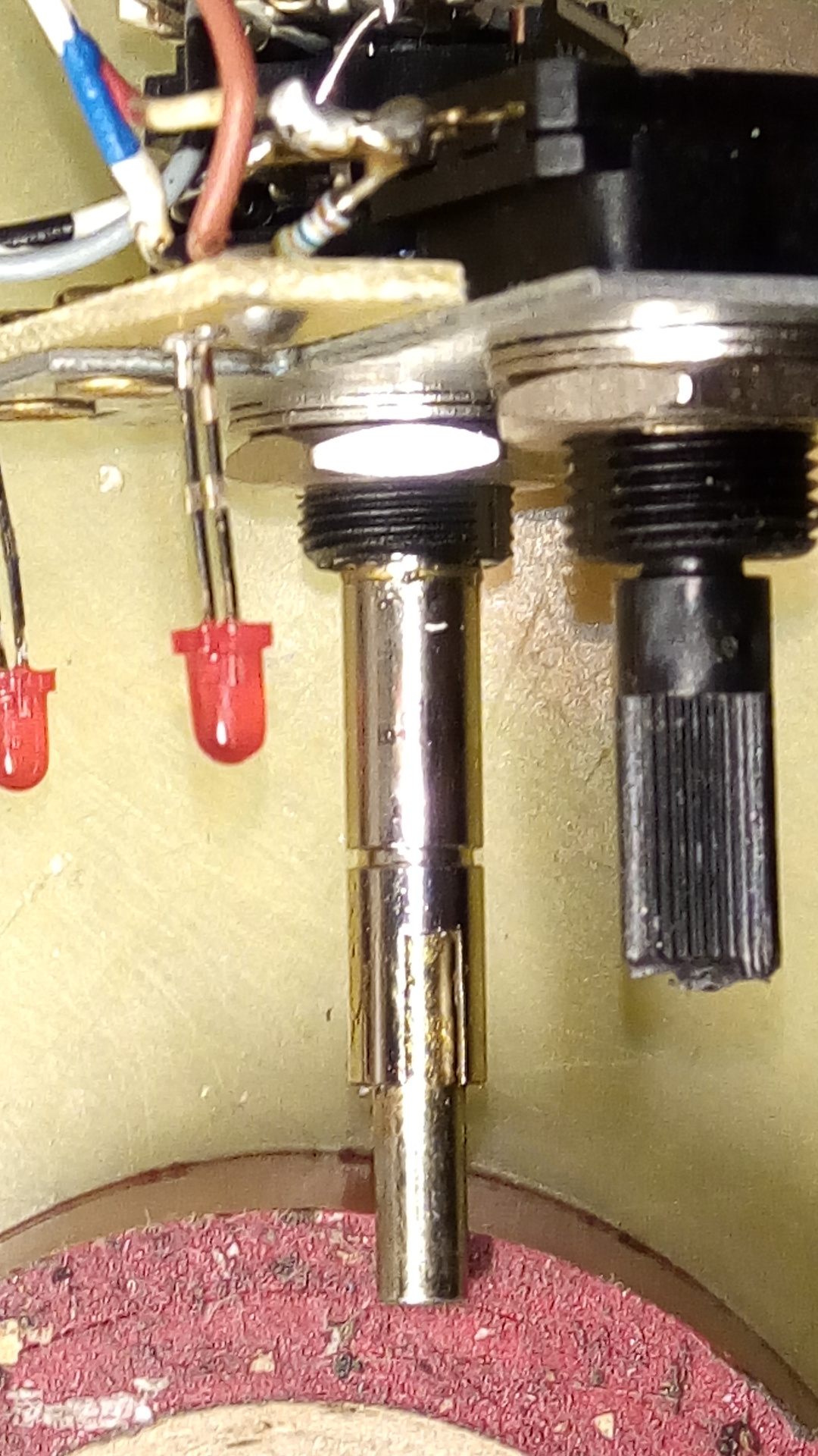

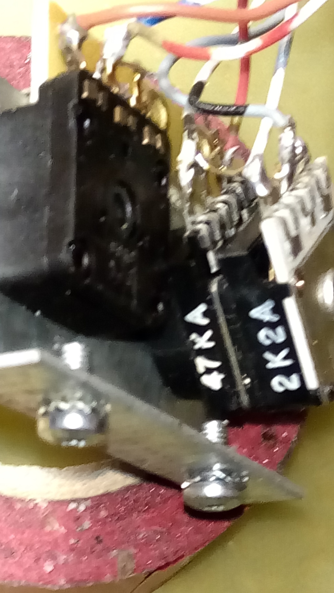

(#) Egri Frédi válasza Alkotó hozzászólására (») Jan 6, 2019 /

(#) Egri Frédi válasza andrÁSZ hozzászólására (») Jan 6, 2019 /
Igen, 2 darabból áll - elég hülye módon. A hátul látható 2 anya, az előlapot "húzza be".
