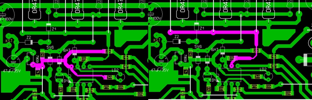

Mindkét DC-off megoldásnak vannak hátrányai:
- Kimenettel sorba kapcsolt kapcsoló: A lekapcsolás gyors, a feszültség megszűnése a vizsgált áramkör belső szűrőkapacitásaitól, fogyasztásától függ. Visszakapcsoláskor a táp áramkorlátozott üzemmódba is kerülhet, a feszültség felfutása főleg attól függ, hogyan viszonyul a beállított áramkorlát és a vizsgált áramkör bekapcsolási fogyasztása. Ha a táp áramkorlát beállítása megengedi, a vizsgált áramkör normális indulását lehet megfigyelni. Ekkor nem szakad fel a táp szabályozása. - A táp belső pontjára kapcsolódó kapcsoló: Lekapcsolás lassú (az alkalmazott IC slew-rate -je, a további fokozatokban levő kondenzátorok kisülési, feltöltődési ideje). Visszatáplálás (a táp kisebb feszültséget szeretne kiadni, mit amekkora a vizsgálandó áramkor a táp vezetékein fenntart) is előfordulhat. Kikapcsolt állapotban a belső szabályzó hurok felszakad. Visszakapcsoláskor jelentős idő telhet el, amíg a szabályozási hurok tényelegesen működni tud, és fix kimeneti feszültséget ad a kimenetre. A tranziens során a kimeneti feszültségben túllövés is keletkezhet, a kimeneten a beállítottnál jelentősen nagyobb feszültséglökés is megjelenhet. Ezenkívül még a fent említett áramkorlátozós átmenet is bekövetkezhet. Szimmetrikus tápellátást igénylő berendezésekhez az un. kettős "tracking" táp lenne jó, amelyik figyeli a kimeneti feszültségeket és biztosítja, hogy a negatív és a pozitív feszültség minden időpontban ugyan akkora legyen.
Az LPSU-ban ebből a szempontból még a jobbik megoldás van, az áramszabályozást viszi nullára. Csináltam két szimulációt hogy hogy néz ki a kimenet a DC off kapcsoló le, majd felkapcsolásakor. A feszültség mindkét esetben 5V körül van, az elsőnél nincs, a másodiknál van valamekkora áramkorlát alapból, tehát a táp már egy picit áramkorlátos módban megy. Nem tettem oda kurzorokat, de nagyjából látszik hogy mennyi idő alatt szűnik meg a kimenet feszültsége, és hogy mekkora a tranziens feszültség a visszakapcsoláskor.
Olyan megoldást ahol mondjuk a szabályozó tápfeszültsége van megszüntetve semmi esetre sem szabad használni, majd mutatok arra is példát hogy miért nem. A kimenet relével történő lekapcsolása inkább nagyobb feszültségek esetén okoz gondot az ívkisülés miatt.
Ha esetleg az EM-1-be szeretnél ilyet akkor kijelöltem a vonalakat, illetve berajzoltam a nyákra hogy hova kell kötni. Az IC 6-os lábát kell egy 22k-s ellenálláson és a kapcsolón keresztül összekötni a 9V-os táppal. Amikor a kapcsoló zár, akkor a 22k-n keresztül feszültséget kapcsolsz a 6-os lábra, amitől a minimum áramkorlát áll be, lecsökken a kimenet feszültsége.
Természetesen mivel ez a táp jelen formájában nem tud a nullára menni ezért ilyenkor sem fog, hanem a minimálisan beállítható feszültség lesz ott, az a fél volt vagy éppen amennyi. Az IC tápjának elvétele szerintem nem szerencsés, de arra már nem emlékszem hogy olyan esetben minként indul el.

Közbe rájöttem hogy ez így nem lesz jó, mivel ugye nem viszi nullára az áramot, így a kimenetet sem ha nincs rajta terhelés, csak a minimálisra állítja. A fesszabályozó körbe kell beavatkozni hasonlóan. Mondjuk nemes egyszerűséggel fogod a kapcsolót, és a földre kötöd vele a durva állító poti csúszkáját. Majd leszimulálom ezt is ha lesz rá érkezésem.
