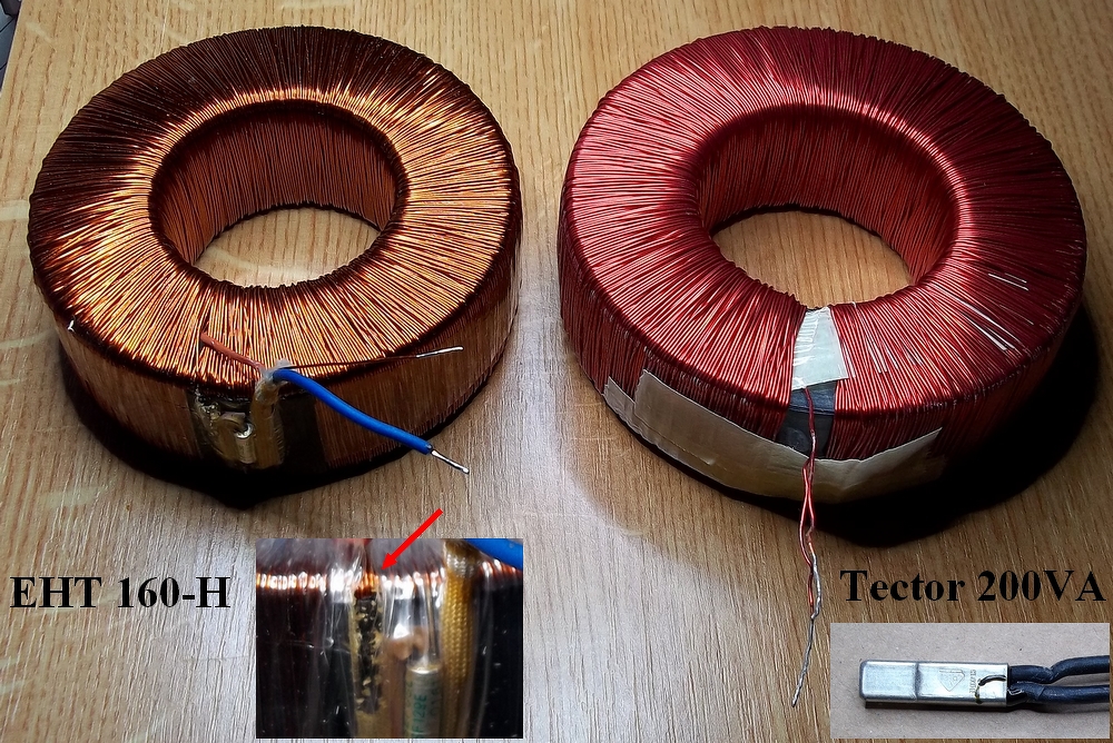

(#) Ge Lee válasza gordonfreemN hozzászólására (») Jan 5, 2019 /
„Nincs rizikófaktor.”
Azt azért illet volna a mondandódhoz hozzáfűzni, hogy ha kérsz rá felárért impregnálást. Ha nem kérsz, akkor pontosan ugyanazt kapod ott is mint bármelyik másik cégnél, csak alapból kb. 20%-kal drágábban. Képelek is, hogy ne csak összevissza beszéljünk.
Azok a használt trafók amiket nemrég vettem nagyon olcsón, a típusjelölés alapján az általatok favorizált helyről valók, ott gyártották 2001-ben. Visszabontottam a primerig, meg egy másik gyártótól származó trafót is. Vajon látsz-e bármilyen különbséget a másik gyártó termékéhez képest, a lakk színén kívül? Én nem látok. Illetve egyet látok, meg félúton láttam még egyet, a beillesztett kis képek tanulsága alapján. A Tector trafóban alapból hőkapcsoló van a hőbiztosíték helyett, amit abba neked csak felárért tesznek. Előbbi ha túlmelegszik lekapcsol, ha kihűlt visszakapcsol, utóbbiban meg old a hőbizti, eldobhatod a trafót.
Aztán a szekunder lebontása után figyeltem fel arra a képen látható apróságra, hogy a primeren lévő szigetelés az alsó kivezetőszálnál hiányos volt, azaz nem volt szigetelés a primer és a szekunder között (piros nyíl a képen)!!! Nem én szakítottam szét a lebontás közben, hanem ez így nézett ki! A favorizált gyártód termékénél...
Ezeket csak a tisztánlátás miatt írtam le. Toroid sok megfordult a kezem között, de zúgni nekem eddig csak egyetlen egy zúgott, aminek eltolták a vas impregnálását, és a lemez belső vége zizegett. Hozzáteszem, ebből az EHT 160-H-ból van vagy 5db, és az egyik ebből is zúg. Na nem nagyon, de hallható.
Annak a fajta gyártásnak két előnye van (ha hajlandó valaki megfizetni). Az egyik, hogy kérhetsz rá primer impregnálást, amivel a minimálisra csökkented a primer menetzárlat lehetőségét. A másik, hogy nem csak adott feszültségű trafót tudsz venni, hanem ha neked éppen 36,5V-os kell, akkor olyat csinálnak. Egy nagykerben ilyet nem tudsz venni.

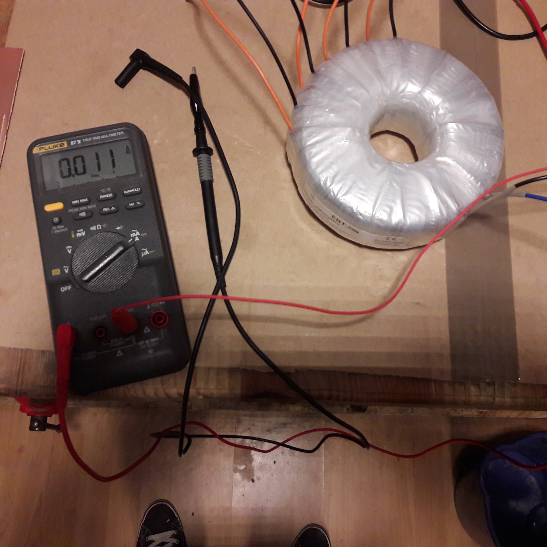

Amit mérsz, a 11mA pedig 2 dolgot jelent:
1: nagyon nagyon jól készítették el a vasmagot
2. mégsem készítették el annyira jól, viszont alágerjesztettek valamennyit
Nekem voltak régen olasz 400VA-es toroidjaim, azok ugyanígy 11mA körül vettek fel terheletlenül. Volt errefelé régen egy gyár amit vagy 20 éve bezártak, nekik a csúcs az 9mA volt a 630VA-es toroidon, normál gerjesztésen. De annak minden munkafolyamata kellő gondossággal lett végrehajtva, fusiban.

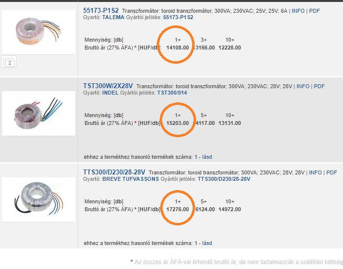

(#) gordonfreemN válasza Ge Lee hozzászólására (») Jan 5, 2019 /
Ez az "ár" dolog még zavar engem.
Kép. TME.
Ehhez annyit tennék hozzá, hogy az egy dolog mit látsz.
De ha elmész személyesen, illedelmesen köszönsz és megrendeled, akkor meg fogsz lepődni, nem kerül ettől többe, akkor sem ha a 240V-os primerrel, lágyítva és hőkapcsolóval kéred. Sőt.
Ehhez még továbbra is hozzátenném, ha nekem nem 35 illetve 40VAC-re van szükségem, hanem 37-re ráadásul 4-szer, mert 40-nél már sok esne az áteresztőn és nagyobb borda kéne ami plusz költség, 35 meg kevés, mert akkor nem szűr, ez esetben ha felhívod a TME-t, nem biztos, hogy gyártatnak neked egyedi darabot.
Ők viszont mindig egyedi gyártást indítanak ha elválalják.
Elismerem egyébként, ha otthon van aki ezeket megtekeri magának (mint gaben62), van helye ideje türelme és tudása, én csak azon sokalltam be, hogy vannak akik a semmirekellő portékáikat simán eladják, nem számít, hogy másokat lehúznak vele.

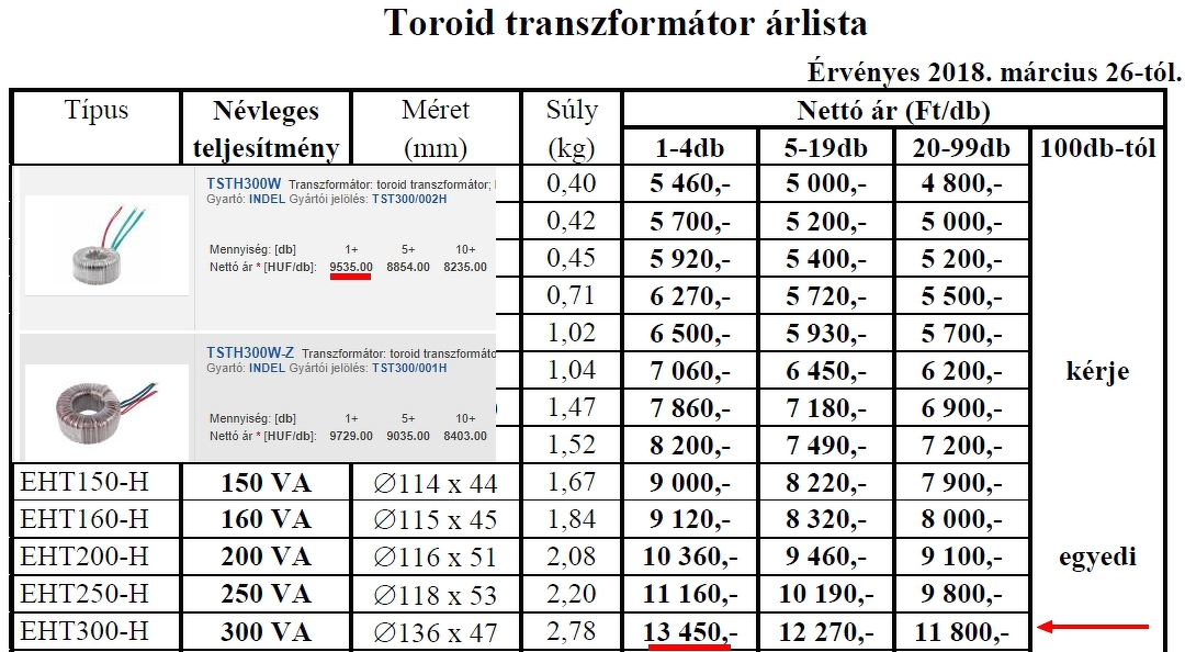

Engem is zavart, így meg is néztem, mindkettő aktuális árlista. Szóval a 20%-kal nagyot tévedtem, valójában a két azonos teljesítményű trafó árában 41%-os különbség van, ennyivel olcsóbb a TME (beszúrtam a képbe). Ha jól emlékszem a lomex-é még olcsóbb.
Az egyedi igényeket senki nem vitatta eddig sem, nem is az volt az írásom tárgya. Hanem az, hogy azt hittem, hogy egy kép önmagáért beszél, elárul mindent. Hát megint tévedtem. Egy kép van akinek elárul mindent, van akinek meg semmit sem...
Szóval csak azt akartam azzal a képpel bizonyítani, hogy alapesetben ott éppen ugyanolyan munkát végeznek mint bárhol máshol, semmivel sem jobbat, mint ahogy azt gondoltad. Csak éppen 41%-kal drágábban...

(#) Ge Lee válasza szikorapéter hozzászólására (») Jan 5, 2019 /
Csatlom akkor az egészet, én is úgy kaptam még a nyáron véleményezésre. Egyébként pedig annyit ér amennyit neked megér. Vagy annyit ér, amennyiért el tudod adni. Manapság használtan már egy toroidot sem lehet eladni van hogy félárban sem. Én bontottam már szét párat, az előző képen lévőket is, nálam ezért lettek kegyvesztettek. Hiába akármilyen jó, ha egy időzített bomba. Összerakod hónapokon át tartó melóval a kis akármidet, veszel bele jó drágán egy toroidot, aztán x év elteltével azzal szembesülsz hogy ellövi a biztit, mert menetzárlatos lett. Köszönöm, de akkor inkább magam gyártok trafót, arról tudom hogy mi és hogyan került bele.
Az előző képen láthatóaknak 2000Ft-ért vettem darabját, na ennyit megért, mert ott a jó mag, meg rajta a primer. Impregnálni kell, szigetelőanyagom van, és mehet rá a szekunder. Utána ez biztos hogy nem lesz menetzárlatos, meg a hőbiztit sem fogja ellőni mert nem lesz benne.
