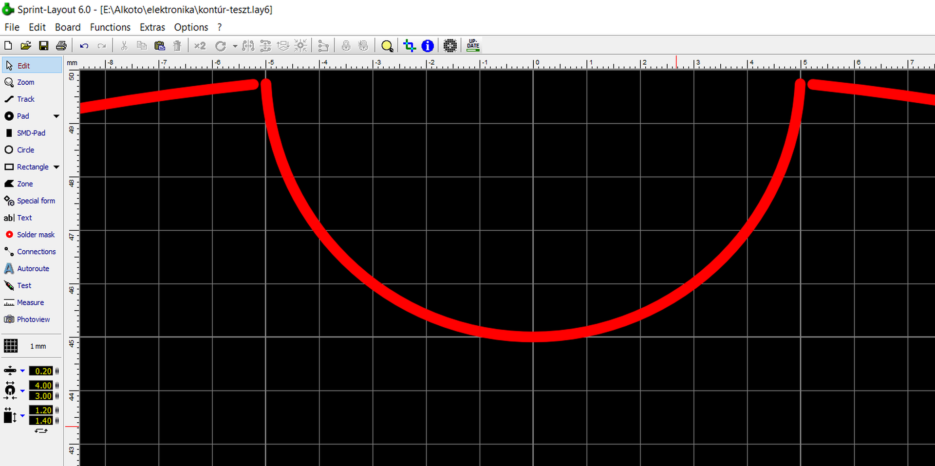

Pontozásba beleszámít: "Panel körvonal méretpontossága"

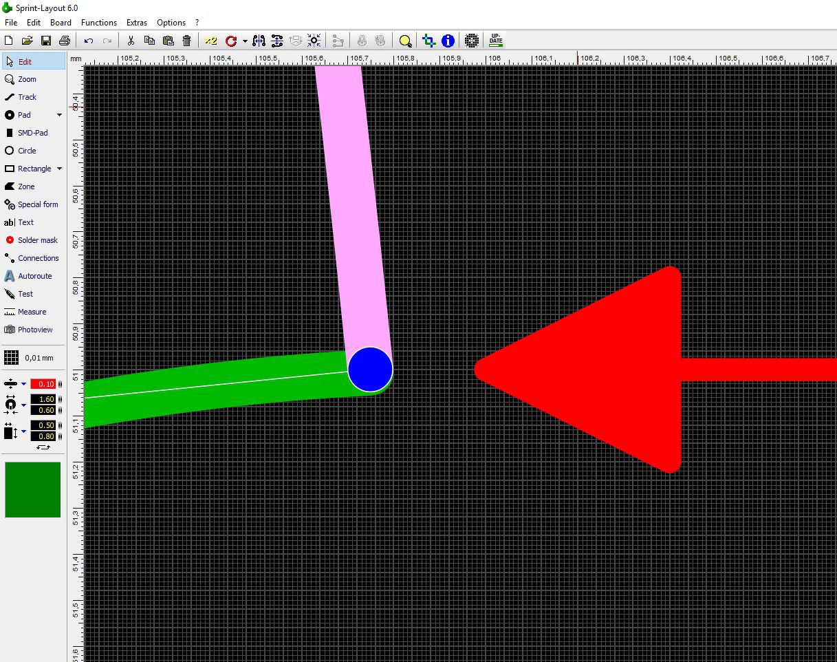

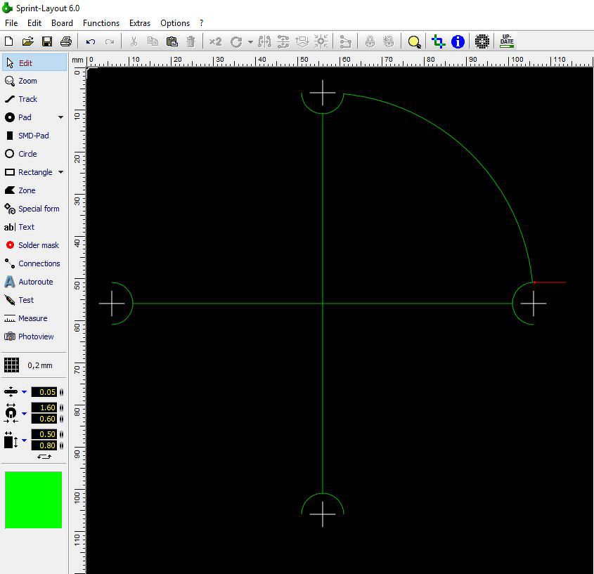

Például nézzük magát a panelt! D=100 mm és 90°-onként D=10 mm-es félkörkivágásokkal.
No ezt megszerkeszteni!!! Összeérnek-e a félkörök, negyedkörök pontosan tartva a középpontjaik távolságát? Rajzprogrammal igen, NYÁK-tervezővel? Én csak a SP 6.0 val próbálkoztam (max pontosság 0,01 mm).
A hozzászólás módosítva: Dec 16, 2018
(#) Alkotó válasza (Felhasználó 122012) hozzászólására (») Dec 16, 2018 /
Jogos felvetés. Itt nem számít milyen rasztert állítasz be, mert a CTRL nyomva tartása mellett az elérhető legkisebb léptékkel próbál számolni a program. De ezzel sem érhető el csak a melléklet szerinti közelítés. Ettől pontosabbra nem rajzolható meg. (Itt a középpontok helyzete teljesen pontos, azok nem mozdultak el.)
Azt feltételezem, az SL-el készült paneltervek esetében ezt a részletet nem tekintik a bírálók hibának. De tény, ha ez alapján akarná valaki legyártatni, akkor a kontúrprogram hibát jelezne.

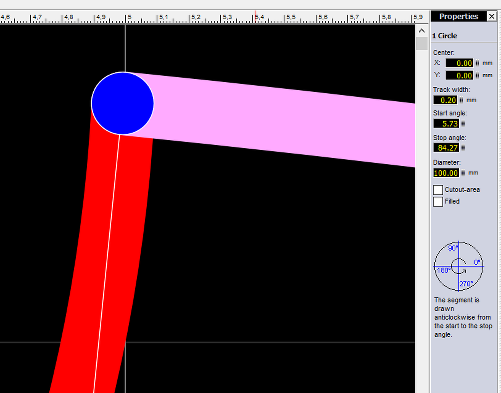

(#) ktamas66 válasza Alkotó hozzászólására (») Dec 16, 2018 /
A körív kezdőpont és végpont állításával sokkal pontosabban belőhető.
(#) Alkotó válasza ktamas66 hozzászólására (») Dec 16, 2018 /
A körív kezdő és végpontját tologattam a képernyőn a CTRL-t nyomva, amivel nálam ez az elérhető közelítési maximum (ez egyébként 6°-onként mozdul). De adtál egy nagyon jó ötletet -köszönöm!!-, amivel a körív kezdő és végpontjának a szögét számokkal is tudom állítani. Így szinte tökéletes közelítés érhető el. Nálunk most a nagy körív végeit a melléklet szerinti szögekre kell állítani a látszólag tökéletes fedéshez.

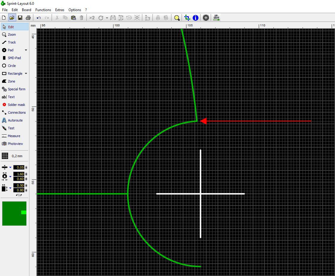

(#) Alkotó válasza niedziela hozzászólására (») Dec 18, 2018 / 1
Nem volt itt az otthon rajzolt változat ezért lerajzoltam neked újra.
Bal oldalon az a változat van, ami a képernyőn húzogatva elérhető állapotot mutatja. A jobb oldalon pedig a végpontok szögeinek érték szerinti beállításával elérhető sokkal jobb illeszkedés.
Illetve ha már bíbelődtem vele, akkor pontosan is lerajzoltam és megmértem milyen szögértékek mellett lenne a kapcsolódás tökéletes. Ez nem érhető el 2 tizedes pontosságú szögbeállítással.

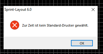

Üdv! Ujratelepítettem a gépet letörlődött a sprint-layout! Próbátam vissza telepíteni sikerült is de nyomtatni nem engedi ez a szöveg fogad. Mi lehet a baj?
(#) niedziela válasza Lengyelzolika01 hozzászólására (») Dec 27, 2018 /
Nincs nyomtató a gépedre telepitve, vagy nincs alapértelmezett kiválasztva
A hozzászólás módosítva: Dec 27, 2018
(#) Lengyelzolika01 hozzászólása Dec 27, 2018 /
És azt hogy kell kiválasztani/beállítani?
Amikor megnyomod a nyomtatás ikont, feljön egy lap. Ennek a lapnak a balról az 5. fül alatt tudod a nyomtatót kiválasztani
ÁÁÁ! Most már jó órákat kínlódtam vele. De mindenesetre köszönöm a segítséget!

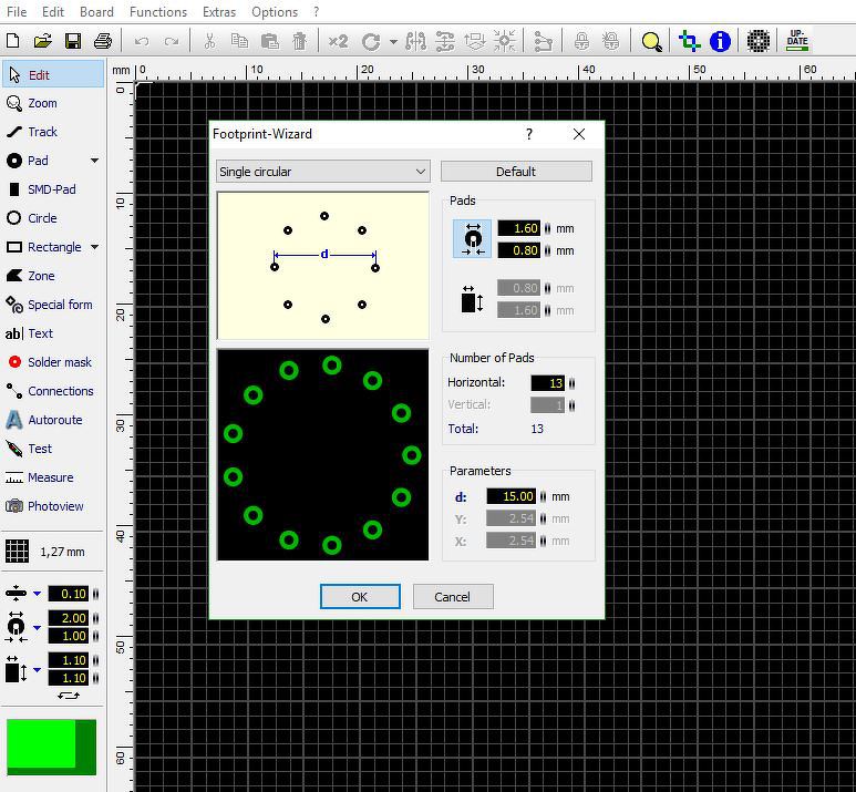

Olyan gondom lenne a Sprint Layout 6.0 verziójával kapcsolatban, hogy szükségem lenne cső-foglalatokra a Makrók közé (LMK fájlban).
Elsősorban novál-ra pl. dupla triódás előfok tervekhez, és még talán oktálra a végcsöveknek....
Azért is érdekel, hogy Ti milyeneket használtok, mert NYÁK-os kivitelben még nem igazán csináltam csöves cuccot, csak bakelitlap-forrfülek-kábelezés játszott.....
Előre is köszönöm segítségeteket, üdv!
(#) niedziela válasza abstrax hozzászólására (») Jan 4, 2019 /
Csöves világban nem nagyon vagyok, de makronak két esetet tudok elképzelni
Van csőfoglalatodé és nincs foglalatod. Mindkét esetben szerintem a fizikai méretek kellenek, és azok "lenyomata"
(#) abstrax válasza niedziela hozzászólására (») Jan 4, 2019 /
Hmmmm...köszi. Előszedtem az adatlapokat (sajnos fizikailag az említett csövek nincsenek még a kezemben). Igen, foglalat mindenképpen kellene, hogy könnyű legyen az esetleges csere. Ha mást nem, berajzolom....
B9A, foglalat használható
12AU7, 12AX7, 6DJ8, 6L13, B329, B339, CV491, CV492, E88CC, ECC82, ECC83)-hez
Nem tudom milyen csőre gondoltál, de ha a B9A rákeresel nagyon nem lőhetsz mellé
Itt meg pár foglalat, talán jó...
