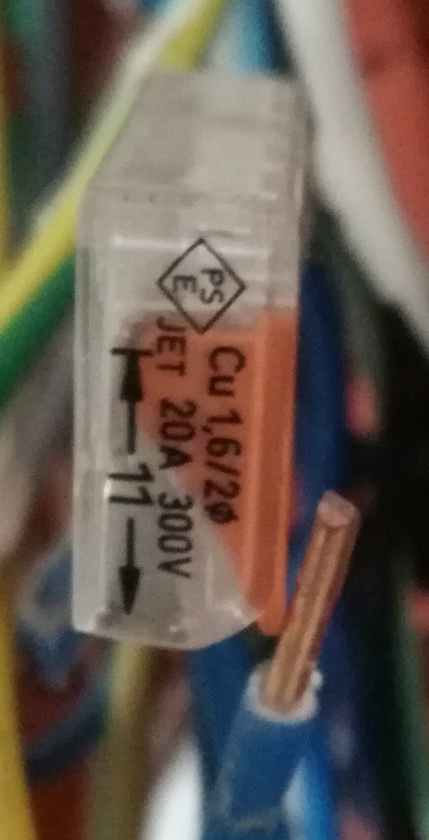

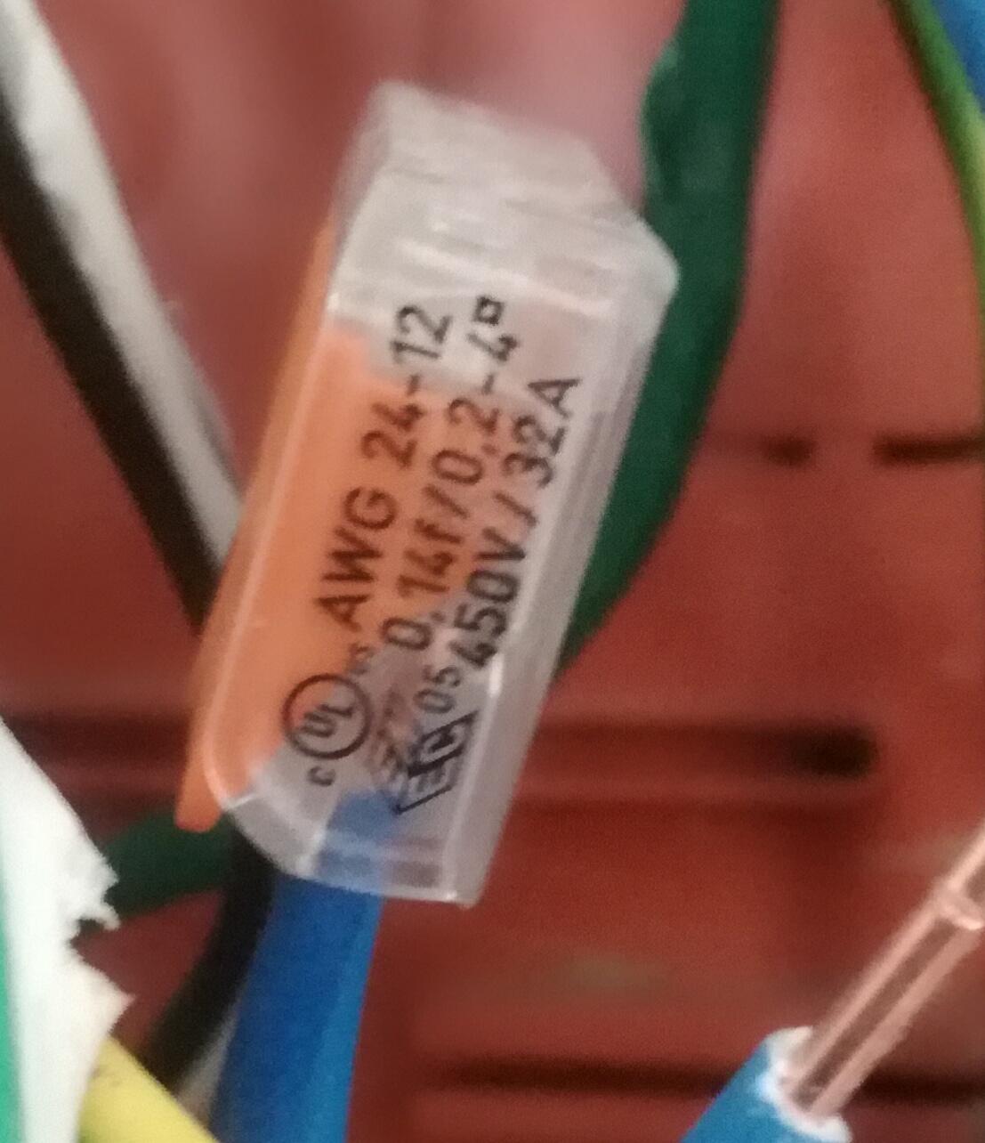

(#) Kolti0 hozzászólása Jan 5, 2019 /
A képek, bocsi.
A hozzászólás módosítva: Jan 5, 2019
(#) szs válasza Kolti0 hozzászólására (») Jan 5, 2019 /
Hát, nem olyan jó ez az én képernyőm, de mintha ez a beledugdosós lenne. (lehet, hogy rosszul látom? )
Ha az, abba sodrottat ne. Egyszer megpróbáltam, mert nem is tudom, mit gondoltam . Nem ment
(#) rolie válasza Kolti0 hozzászólására (») Jan 5, 2019 /
Erről a szériáról írtam itt. Használhatod sodrott vezetékhez, a tiéd átmérőjéhez is passzol.
(#) szs válasza rolie hozzászólására (») Jan 5, 2019 /
Akkor csak én voltam a vaksi, tehát ez a nyitható...
Azt meg tudod nekem mondani: használható ez többször is, csak én vagyok túl félős, hogy úgy vélem, jobb, ha kinyitás után újra cserélem?
