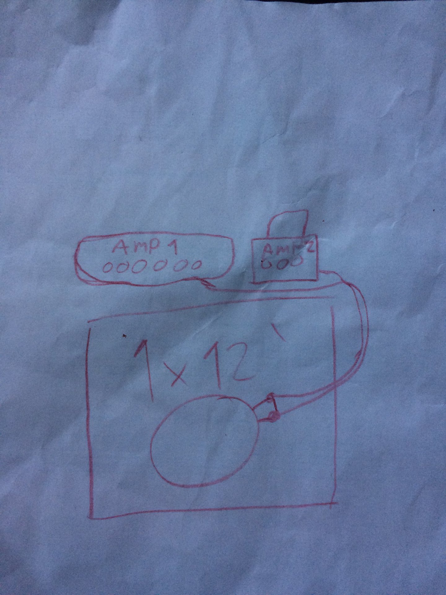

Egy ismerősöm két erősítő akar rákötni egy hangfalra. Szerintetek lehet? Mellékelem a rajzát.
(#) Gránátalma válasza konyak6 hozzászólására (») Nov 26, 2018 /
Porral oltót készítse oda
(#) Gránátalma válasza tothbela hozzászólására (») Nov 26, 2018 /
Szia, bocsi a késői válaszért, ritkán tűnök fel itt.A Sárga SMD-re gondoltam.
(#) tothbela válasza konyak6 hozzászólására (») Nov 26, 2018 /
Gondolom csöves fejekről lenne szó. Nem ennyire egyszerű a dolog, de nem lehetetlen. Viszont kell hozzá periféria, mert simán nem sülhet jó ki belőle. Amennyiben van két erősítő amit felváltva akar használni, megfelelő módszerrel megoldható az átkapcsolás. Tipikus igény lehet, hogy van egy jó clean hangú fej aminek nem annyira szép a torzított hangja, valamint van egy jó torzított hangú gyenge tisztával.
Egy komolyabb A/B switch nem csak a gitár jelét kapcsolhatja a két bemenet között, hanem az erősítők kimenetét is. Viszont az erősítő kimenete nem maradhat terheletlen egy pillanatra sem, tehát a kapcsoló (relé) érintkezők váltásának idején sem. Olyan megoldást kell alkalmazni, ahol az átkapcsoláskor előbb az erősítő kimenetére kapcsolódik egy 10 Ohm/20W ellenállás, a bemenet lenémít, majd utána megtörténik az átkapcsolás mind a be, mind a kimeneten. Az átkapcsolás megtörténte után az aktív erősítő bemenetén megszűntetjük a némítást, a kimenetről pedig lekapcsoljuk a 10 Ohmos ellenállást. Nem bonyolult, csak egy kondenzátorral lelassított relé, meg egy sima relé kell hozzá.
Gondolom nem azt akarja hogy mind a két erősítő egyszerre szóljon. Az sem lehetetlen, de akkor egy kimeneti passzív összegzőt kell csinálni, ami nem engedi hogy az erősítők kimenetére se túl kicsi, se túl nagy impedancia kerüljön. Ezzel viszont nem lehet zenélni, mert jelentős teljesítményvesztést okoz.
(#) Gránátalma válasza tothbela hozzászólására (») Nov 27, 2018 /
Sajna annak amit írtál annyira nehézkes a kivitelezése és könnyű vele bajt csinálni, hogy semmiképp nem ajánlanám.
A tipikus külön clean és külön torzított hangot én is így használom, építettem egy aktív 1:1-es Y osztót, amivel választani tudok két fej közül. De mindkettőn külön van a terhelés(láda), mert még ha félvezetővel kapcsolgatok is benne lehet a pakliban, hogy keletkezik egy terheletlen átmeneti rész, ami nem fog szeretni a végfok és felmorran.
(#) tothbela válasza Gránátalma hozzászólására (») Nov 27, 2018 /
Hát nehézkes az igaz. Csak mint lehetőség említettem. Ha a két erősítő végfoka hasonló, akkor szóba jöhet még az effekt hurok mint összekötési pont. Persze ha van, mert nélküle az sem megy.

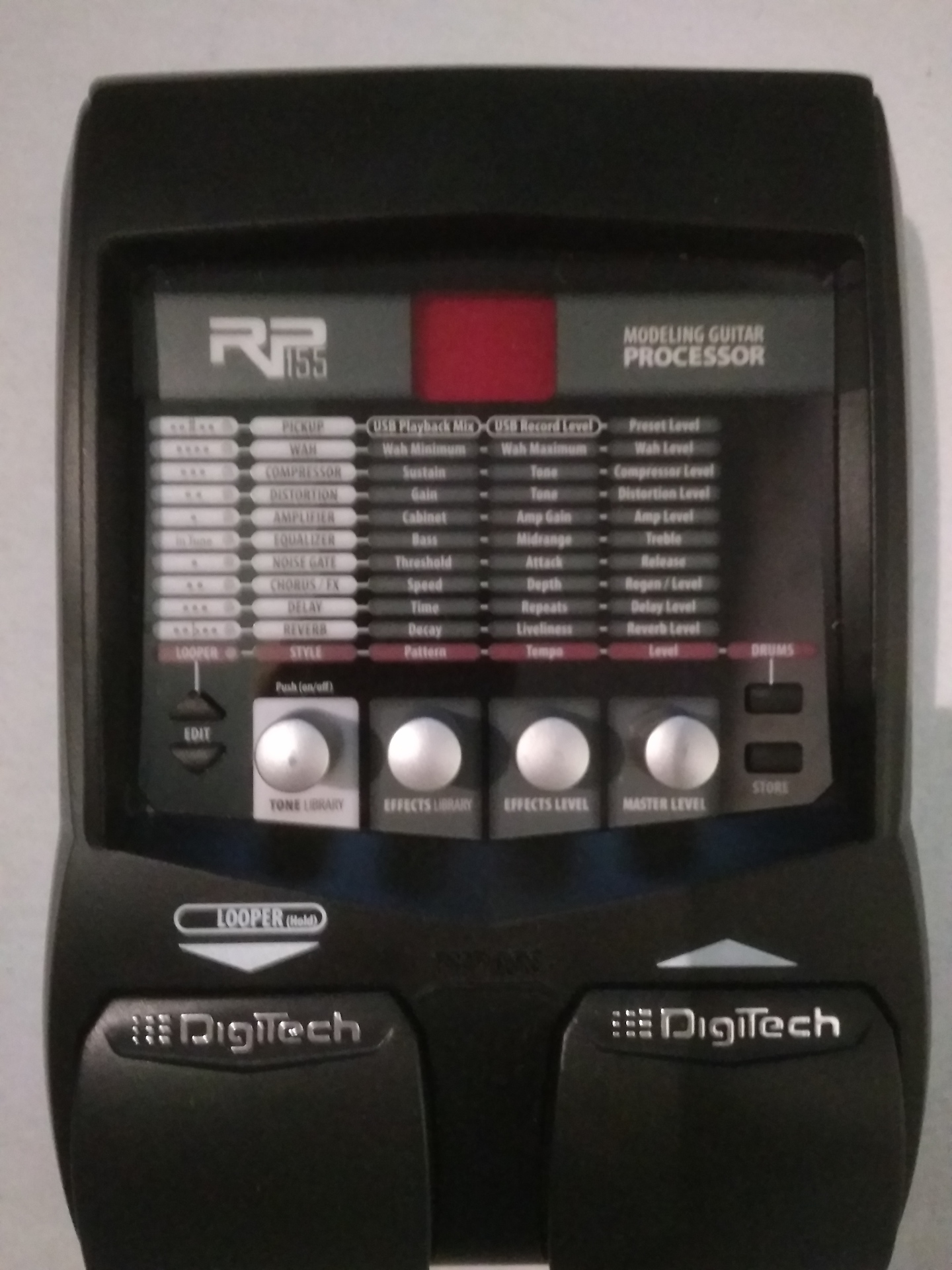

Sziasztok, van egy DigiTech RP155 effekt pedálom valamiért nincs hangja, dobgépet halkan lehet hallani ha max hangerőre tekerem az erösitőt. Mi lehet a baja ?
(#) Gránátalma válasza Krisz005 hozzászólására (») Dec 9, 2018 /
Szét kell szedni, megnézni mi van benne
A hozzászólás módosítva: Dec 9, 2018
(#) Longa György válasza Krisz005 hozzászólására (») Dec 9, 2018 /
Szétszedni, a panelt kontact tisztítóval lefújni, majd sürített levegővel szárazra fújni.Lhet még a kapcsolókat, csatlakozókat ellenőrizni, mást nem nagyon.
(#) Gránátalma válasza Longa György hozzászólására (») Dec 9, 2018 /
Azért mást is lehet vele :/
Pl kiszkópolni, hogy hol áll meg a jel.
Ahogy a hangkártyámnál is tettem

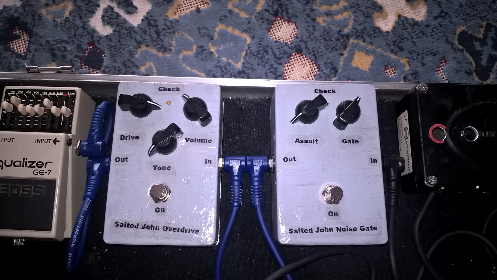

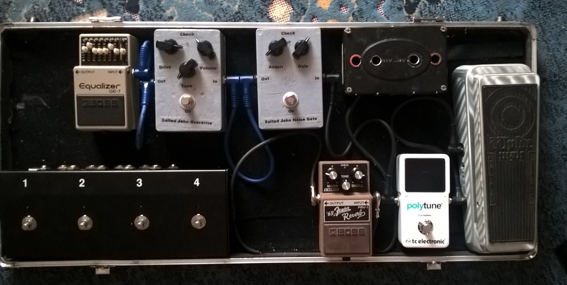

(#) tothbela hozzászólása Jan 9, 2019 /
Érdeklődnék, hogy miféle technikával feliratoztok előlapot, vagy effekt pedált? Eddig csőtollal, alfaszettel, valamint lézernyomtatós vasalással dolgoztam.
(#) szendi001 válasza tothbela hozzászólására (») Jan 9, 2019 /
Gravírozás és a mély beütés van még mint alternatíva. Utóbbi örök, megáll benne festék is.
(#) konyak6 hozzászólása Jan 14, 2019 / 2
Ezt az oldalt ma találtam. Elég sok erősítő mód van rajta. Hátha valakit érdekel.
(#) tothbela válasza szendi001 hozzászólására (») Jan 21, 2019 /

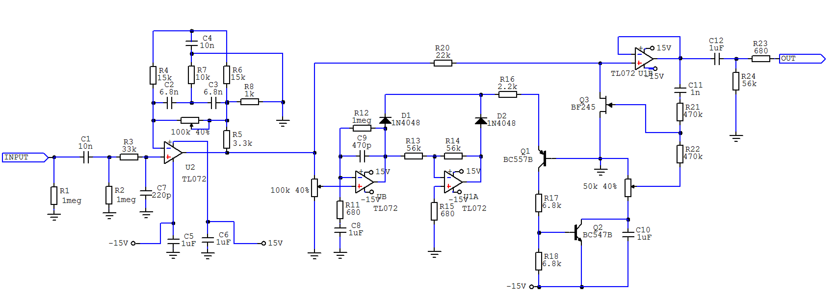

A két szürke szamár az. A zajzár nyák eredetileg kéttápos verzióra készült, de át lett hekkelve egytáposra. Az asault poti egy kiemelést ad a jelnek 1kHz környékén. Ez a Kerry King sound koppintása. Ebből a zajzárból került a csöves fejbe annak idején. Csak jött a gond, mert a kábelezés pókhálóvá változott. Gitárból pedálboardba (hangológép Wah), onnét be a fejbe, fejből az effekt loop send-ből vissza a pedálokhoz (reverb, delay eq a szóló kiemeléshez) onnét vissza a fejbe a return-ön keresztül. A boardból még egy csatornaváltó kapcsoló egy kábellel a fejhez, ha meg egy hálózati vezeték, mert áram is kellene.
Most ez a torzító hangja hasonlít leginkább a fej torzítójához, így a fej maradhat tiszta csatornán, nem kell a lábkapcsoló.
Egy kábel a gitárból a boardba, abból egy az erősítő felő, meg egy villanydrót. Ennyi. Sokkal gyorsabb a szerelés.
Gondoltam hogy kap rendes dobozt a két szürke szamár, meg hogy egy dobozba is mehetne a kettő, mert hát eléggé csúfak, de egyelőre marad.

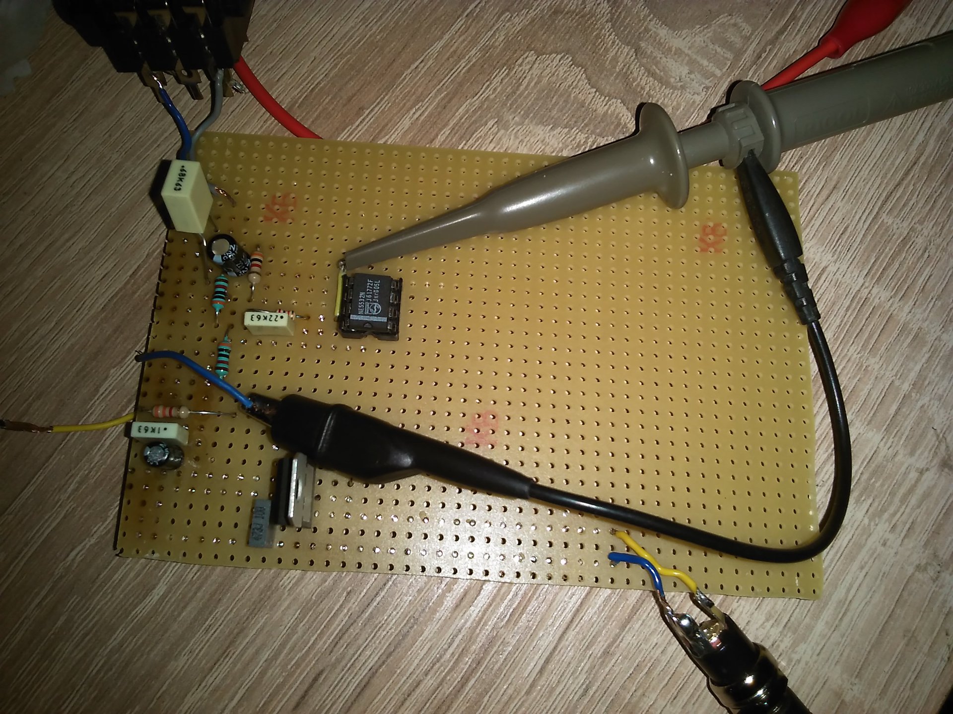

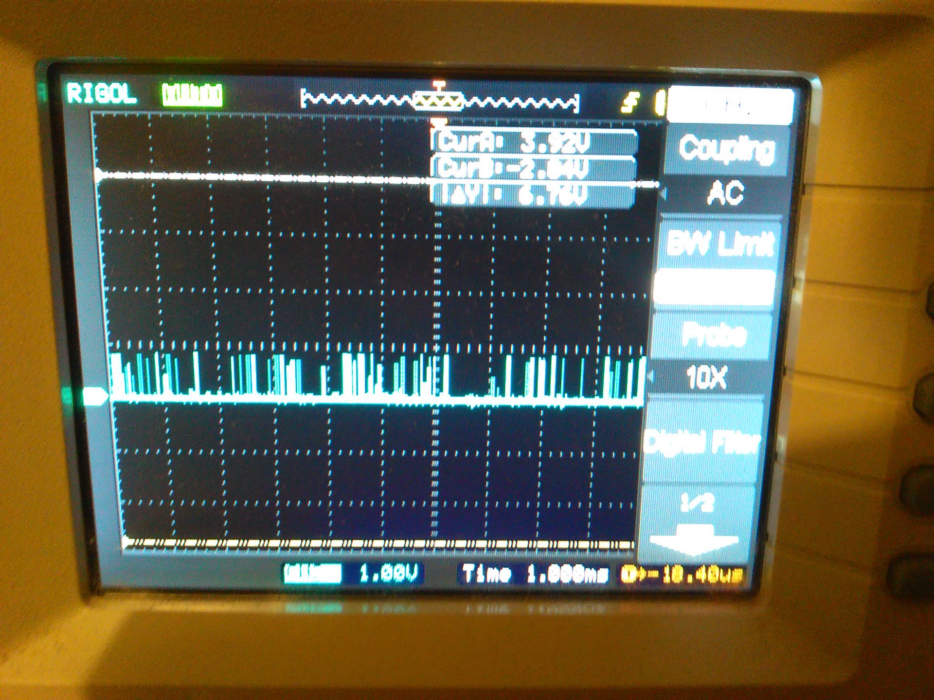

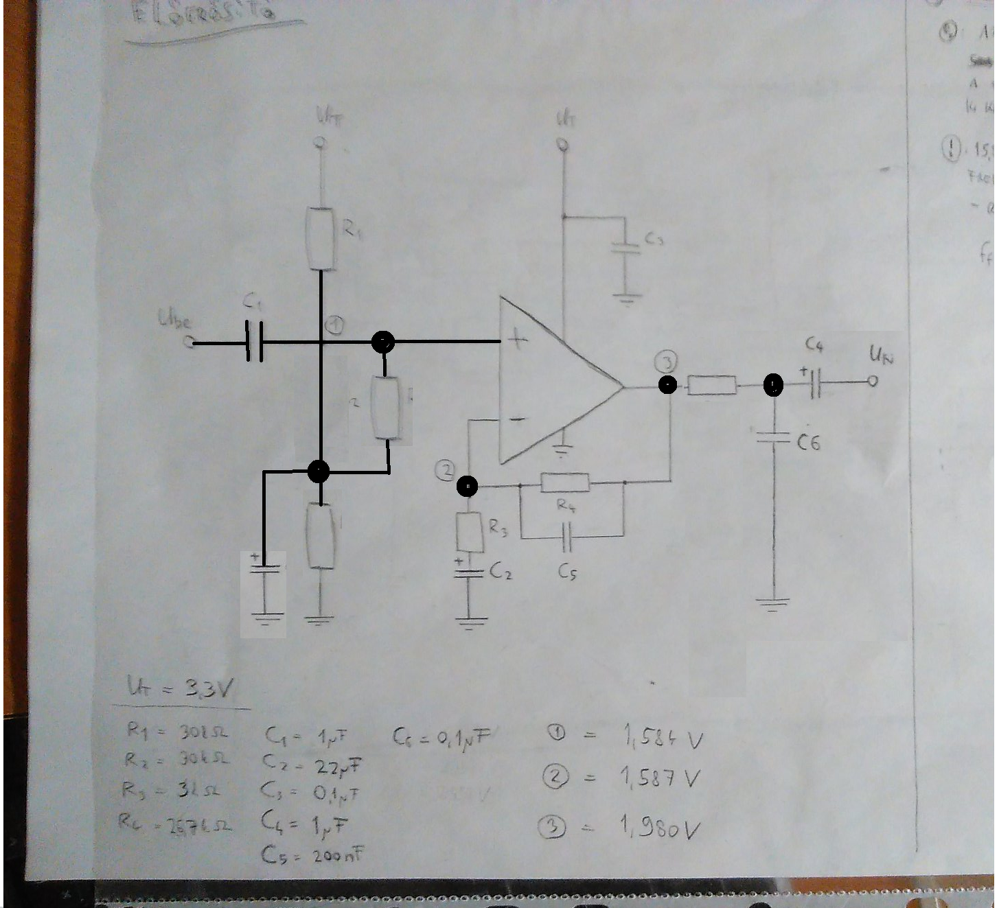

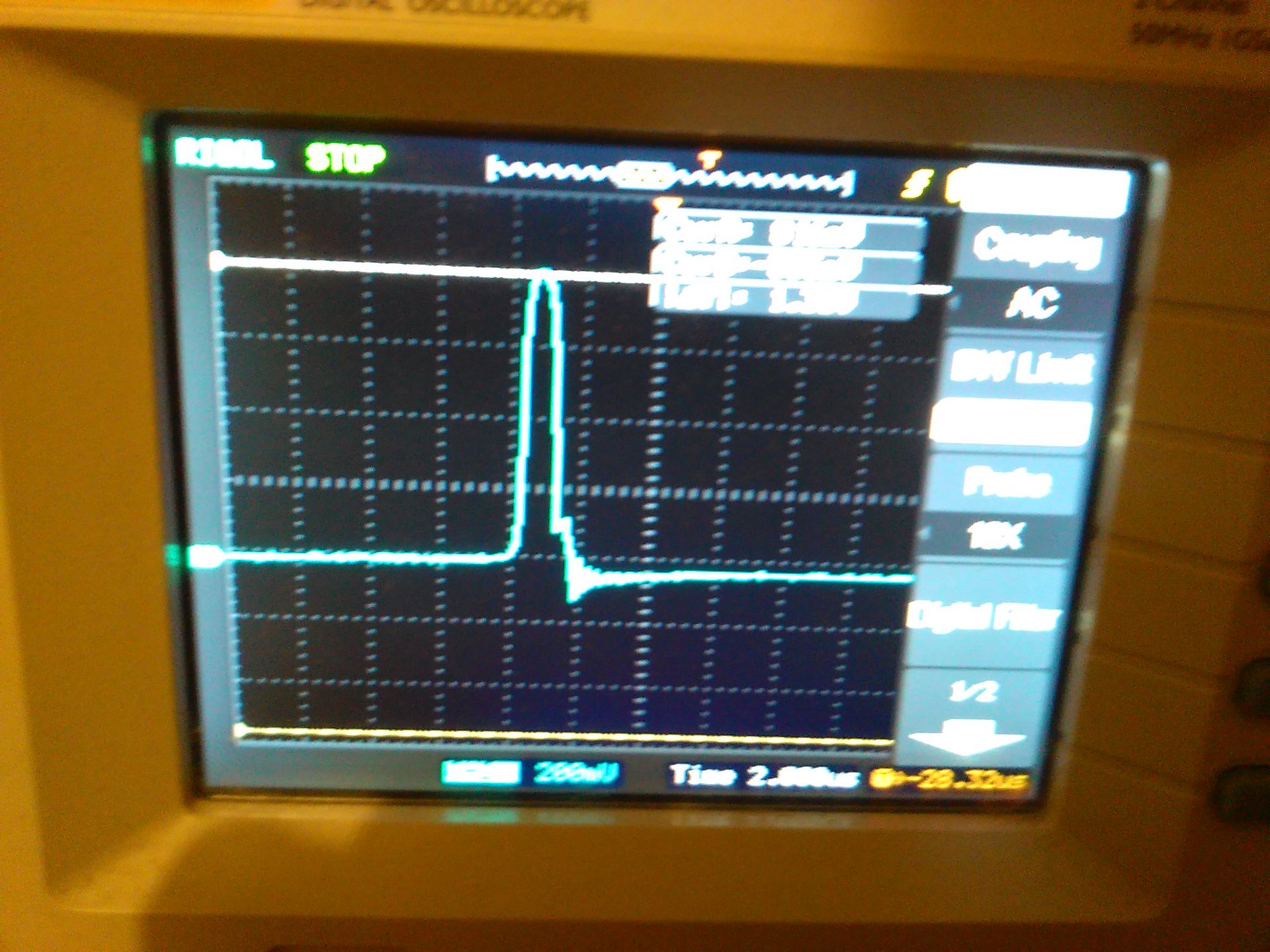

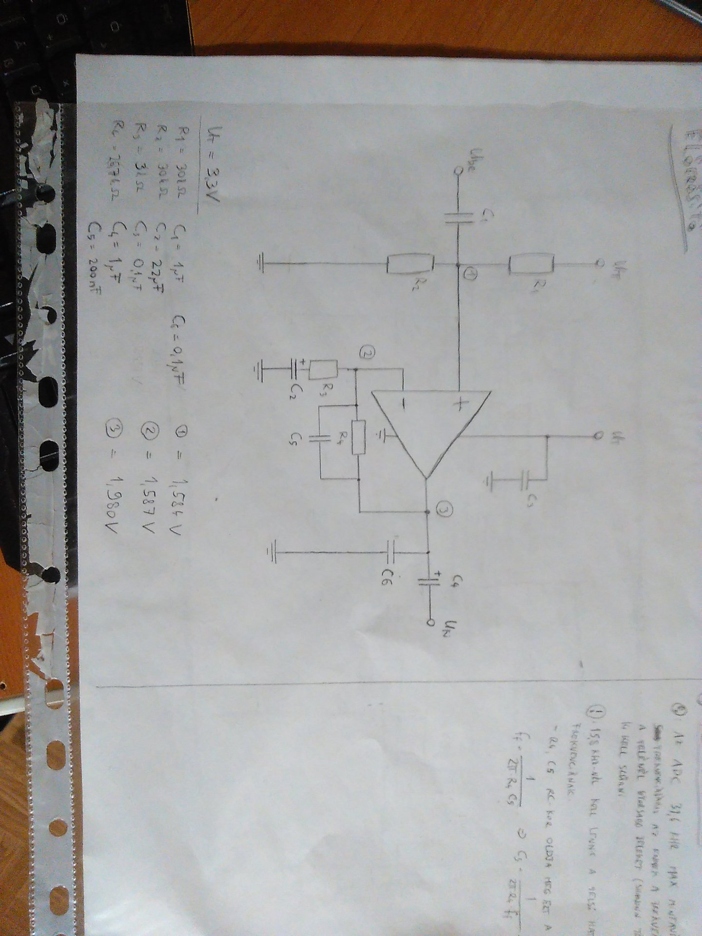

(#) Zaustuv hozzászólása Feb 6, 2019 /
Nem túl tapasztalt rókaként tenném fel a következő, pedálépítés közben felmerült problémámat.
A mellékelt képeken látható tüskék jelennek meg az NE5532-es műveleti erősítő bemenetén (akár rá van kötve a bemenetre a 6,3mm-es jack csatlakozó, akár nincs) illetve erősítve a kimenetén és az invertáló bemenetén is. Néha, ha hozzáérintem egy 100nF-os kondenzátor egyik lábát az invertáló bemenetre, a másikat pedig a földre, eltűnik ez a hullámzás. Beforrasztva viszont, ha ki- majd bekapcsolom az eszközt, újra ott lesznek. Ötletek, mi okozza ezt a jelenséget, és mi rá az ellenszer?
(#) tothbela válasza Zaustuv hozzászólására (») Feb 6, 2019 /
A kimenetén a C6 kondi nem igazán jó helyen van. Azt vedd ki. Ha valami magas vágás lenne a cél vele, akkor azt másképp kell megoldani. A bemeneti bias sem jó zaj szempontjából.

(#) llax válasza Zaustuv hozzászólására (») Feb 6, 2019 /
Nem tudom hogyan sikerült összehozni ezt a kapcsolást de:
-A rajzon szereplő tápfeszültség ide nem elég, az NE5532-nek minimum 3x annyi kell.
-A visszacsatolásban lévő kondenzátort (C5) nagyon rövid vezetékezéssel kellene bekötni.
-Az OPA kimenetére közvetlenül (soros R tag nélkül) kondit (C6) nem illene tenni.
-Egy ilyen nagy sávszélességű OPA esetén a visszacsatolás többi alkatrésze is legyen sokkal közelebb, de még inkább a tápot szűrő kondi (C3).
-A feszültségstabilizátor IC ki- és bemenetén szintén legyen nagyon közel kondi (kicsi kerámia vagy műa.).
(#) tothbela válasza tothbela hozzászólására (») Feb 6, 2019 /
A 3,3V-os táp talán sovány neki, a kimenetet pedig nem illik kondenzátorral terhelni.

(#) Zaustuv válasza llax hozzászólására (») Feb 6, 2019 /
Még jó régen egyszer feltettem már itt a kérdést ezzel az IC-vel kapcsolatban, akkor született meg ez a rajz, ami pont annyit erősít csak a bemenő jelen, hogy azt ne torzítsa; a próbanyákon megépítettem, és ott hibátlanul megy ugyanerről a tápfeszültségről. Annyi hogy abban a másik oldali műveleti erősítőt használtam (2-4-es láb), de elvileg nem kéne különbségnek lennie köztük.
(#) tothbela válasza llax hozzászólására (») Feb 6, 2019 /
Valami pedál építés része lehet, így majd ha kiderül mi a cél, kap instrukciókat. Csak kérdezzen.
(#) tothbela válasza Zaustuv hozzászólására (») Feb 6, 2019 / 1
Van amikor egy műveleti erősítő alacsonyabb tápfeszről is megy mint az adatlapban közölt minimum, mert két gyártó képes két különböző kapcsolást tenni a tolna ugyanazon típus mellett. Persze nem teljesen mást, de egy áramgenerátor, vagy ellenállás értékén módosíthat. Azon kívül a paramétereket talán nem teljesíti a minimum alatti tápfesszel, de még szólhat. De ez nem azt jelenti hogy minden egyes NE5532 megy 3,3V-ról. 10V-ról mindegyik megy, nálam 8V-ról is ment eddig mind, viszont 5V tápfesszel csak negyedük, talán a Philips gyártmányúak.
Mi célt szolgálna a kapcsolás?
(#) llax válasza tothbela hozzászólására (») Feb 6, 2019 /
A Philips +-3V-ot ad meg minimumnak, a többiek +-4,5...+-5V-ot. A megadott minimum alatt példány, hőmérséklet, de talán még a csillagok állása is befolyásolja a működését.
A hozzászólás módosítva: Feb 6, 2019
A tápfeszültség mellett a másik nagy hibája a nagyon alacsony bemeneti impedancia (15kOhm). A gitárt követő első fokozatnak legalább 500kOhm, de inkább 1MOhm bemeneti impedancia kell.
