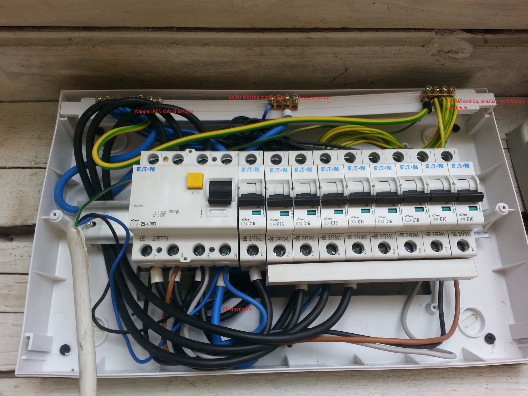

(#) kowi válasza CIROKL hozzászólására (») Jan 10, 2019 /
Közös ismerősünk kötötte (emberei) nálad nem? Elmű-nél tartalékos, az erőműbe kapcsol,reg.szerelő STB. 89 előtt aki jól helyezkedett annak most arany élete van Bár én ehhez fiatal vagyok
A hozzászólás módosítva: Jan 10, 2019
(#) CIROKL válasza kowi hozzászólására (») Jan 10, 2019 /
A mellékleted szerint a földelő szona 16os vezetékkel az első dobozig majd 10es el megy tovább az elosztóba tehát akkor nálam semmi gond hisz a melléket ábra szerinti a kialakitás!
Na végre megnyugodtam hogy miért nem jo de ezek szerint aki végezte a munkát s majd utána egy másik ember aki átvette is jónak itélte.

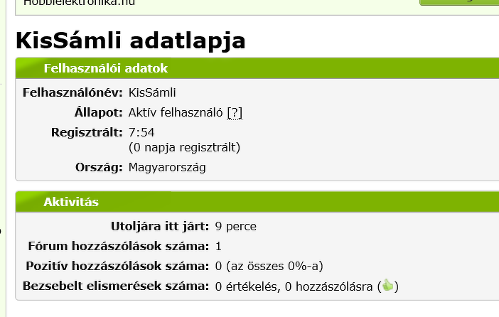

(#) KisSámli válasza kameleon2 hozzászólására (») Jan 11, 2019 / 6
Bocsi hogy belevau de sose értettem, hogy valaki miért áll neki VILLANYT szerelni ha az alap dolgok sincsenek meg.(mondjuk azokat se nagyon akik egy láthatóan fogalmatlan embernek adják a tanácsot villanyszerelésre) Bsszus ez egy marha komoly dolog és hosszú évekig sajátítja el a villanyszerelő a szakmát,nem beszélve a további évek tapasztalatgyűjtéséről. Erre jön egy jani és fórumból akar vezetékezni meg szerelvényezni, villámvédelmet felrakni.Nooormális??? Az a cucc évtizedekre készül és akkor is ott lesz amikor már eladta a házat és más lakik benne. A fogalmatlanságával meg kontárságával magát, a családját, látogatókat, későbbi vevőket, más szerelőket veszélyeztet mert semmivel nincs tisztában!Nem ismeri a keresztmetszeteket, bekötéseket, nem tud megkeresni egy adatlapot, de már rendelné a dolgokat majd lesz valahogy! Majd a fórumokon meg gugli képeken lelesi hogy mit hova kéne kötni és mivel!És ne álljon meg az ész! Bocsánat hogy kibuktam de ezen szakembörök után valaki meg is halhat ám! Na ezt ki kellett adnom magamból mert itt napi téma hogy valaki azt se tudja az áramról hogy eszik vagy isszák,de sóherségből nekiáll maga huzalozgatni. Fú, gyerekek...
(#) Gafly válasza KisSámli hozzászólására (») Jan 11, 2019 2 /
Sok igazság van ebben, de nem értek hozzá.
(#) Teaway válasza KisSámli hozzászólására (») Jan 11, 2019 /
Nem jani jött, hanem Miki Amúgy tök jókat kérdezett.
(#) Moderátor hozzászólása Gafly hozzászólására (») Jan 11, 2019
Ezért kár volt regisztrálnia egyetlen egy fikázó hozzászólásért.
