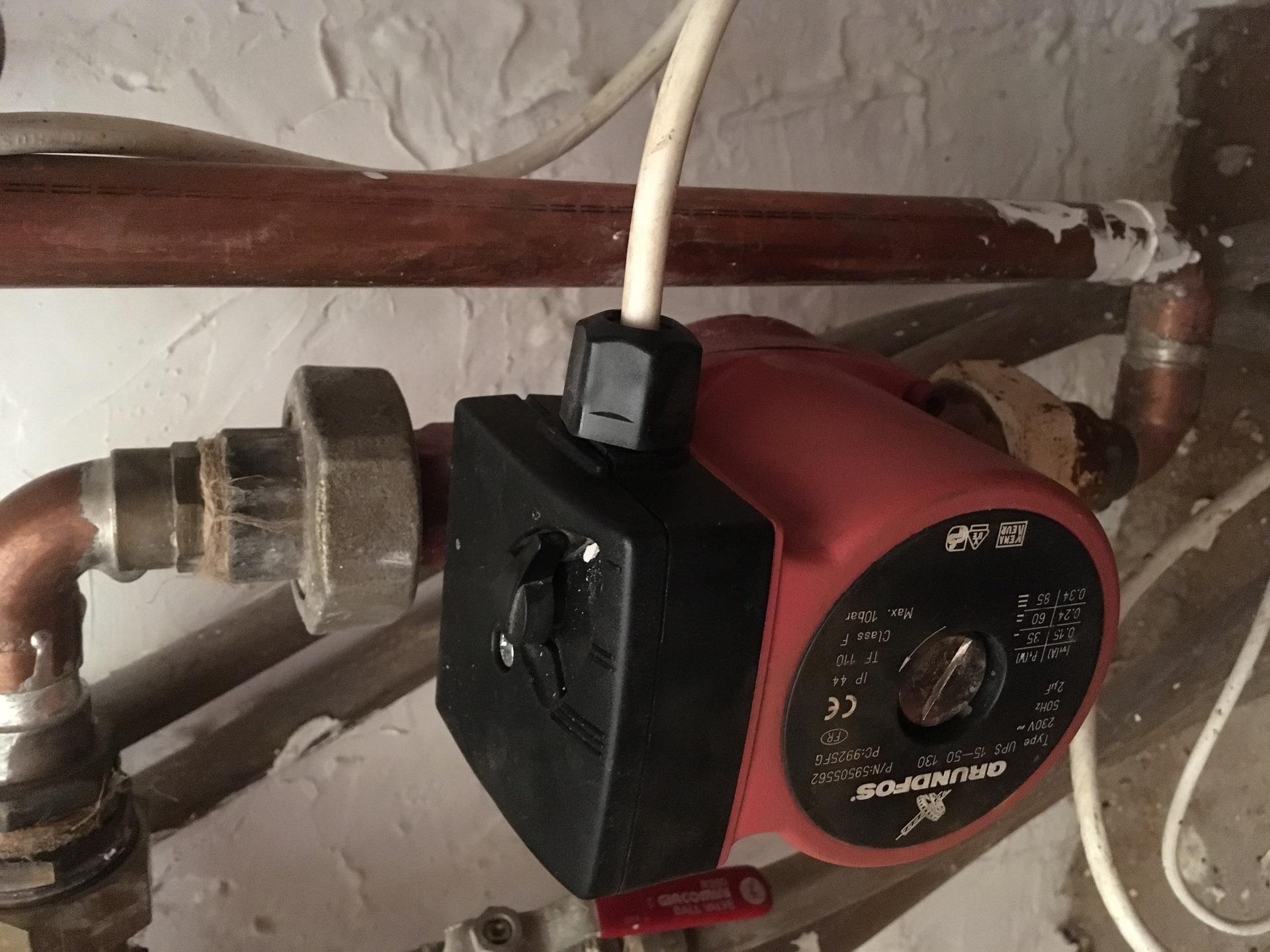

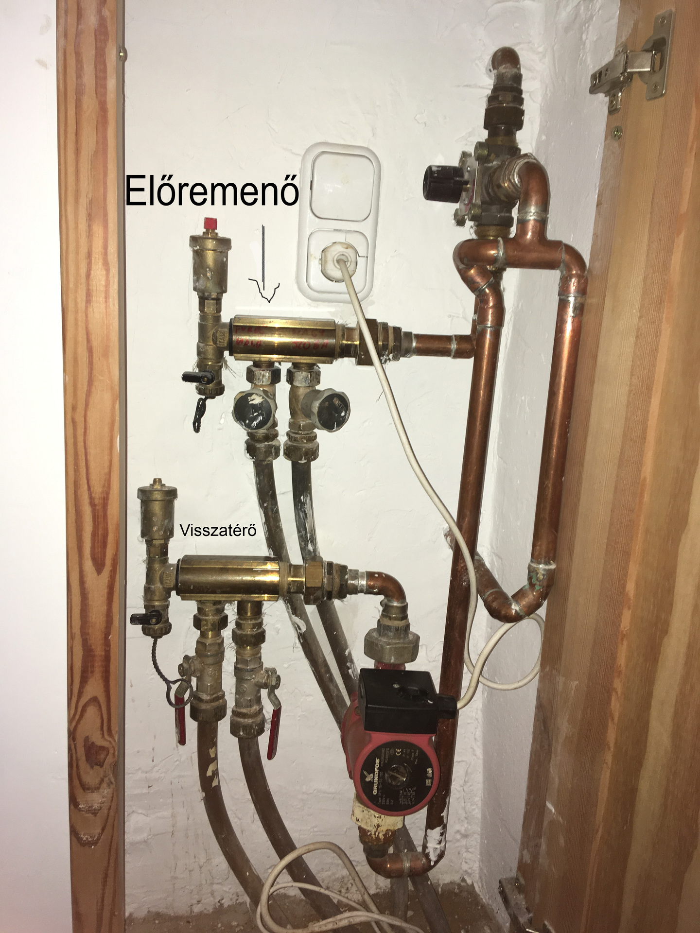

A képeid alapján a két kör közös keringetőszivattyúról működik. Egyik végén csappal, másik végén állítható szeleppel. Mindkét elosztón légtelenítővel. Először is ellenőrizni kellene, valóban légmentes e a rendszer. A légtelenítők alatti kis csapot óvatosan megnyitva víz jön vagy levegő. Ezután újra fel kell tölteni a rendszert a megadott nyomásra. Tapintással érezni lehet, megy-e a keringető vagy nem. Mint írod, már megy. A nagyfejű szürke szabályzószelepeket teljesen meg kell nyitni. Hibát okozhat a kapcsoló melletti fekete fejű keverőszelep is.
Ha ezek után se fűt, a további ellenőrzés megbontást igényel és valószínűleg mosatni kell. A 3 óra és az ár kissé túlzás, mert kis körökről van szó és sima csapvíz van a rendszerben. 2 db slag és pár perc elég egy vízvezetékszerelőnek. Ha nincs nagyon tömören leülepedett iszap.
Jó lenne tudni, hogy a dugalj, amiből a keringető szivattyú kapja az áramot, állandó vagy valamivel szabályzott működésű.
(#) erbe válasza bazsi82 hozzászólására (») Jan 9, 2019 /
„kicseréltettem, és hallom is ahogyan megy, de most már az eddig két helyiségben sem érezzük a meleget.”
Ez a szövegrész levegősödésre utal.

- Elvileg a fűtővizet a kazán szállította eddig ameddig tudta (ezt a gázszerelő mondta nekem)
- Csak ez van kialakítva, csak padlófűtés van és mindent lefotóztam amit látok a lakásban fűtéssel kapcsolatban

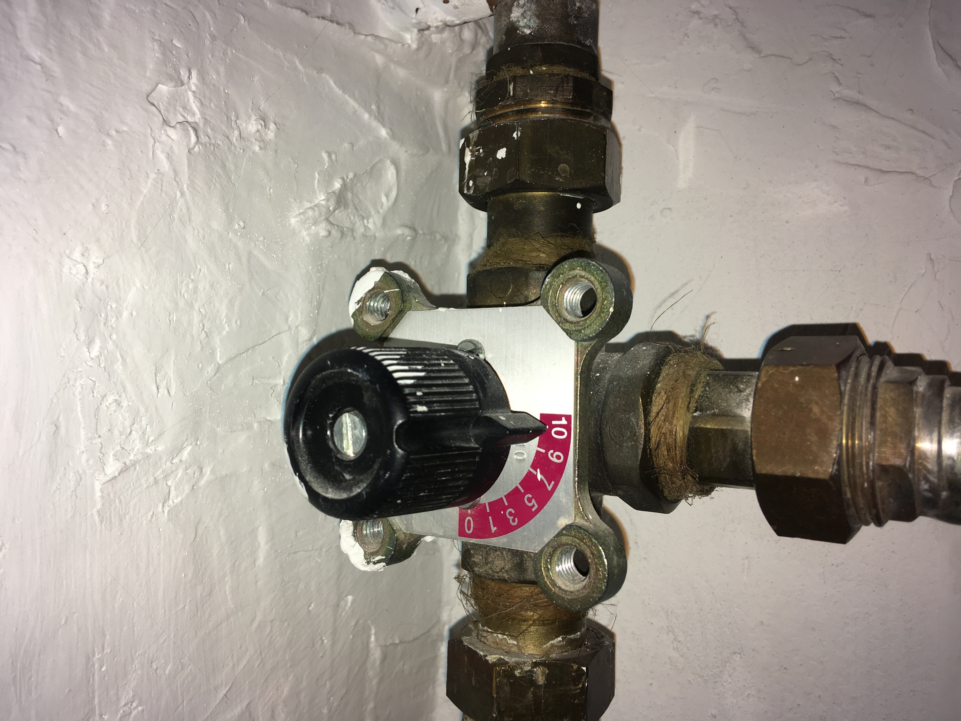

- ESBE szelep van - csatoltam egy képet, hogy milyen - de este lefotózom otthon ami nálam van, mert ezt most a netről szedtem.
Mlyen képeket próbáljak még készíteni, nagyjából ennyi amit látok a fűtésről.

Fogalmam sincs mitől koszolódott el, a szivattyú csere után azt mondta a szerelő, hogy az előző szivattyú szerinte évek óta nem ment és valószinű a kazán forgatta a vizet eddig.
Amúgy így nézett ki a sztori mikor levette a szivattyút (csatoltam képet).

A keverő szelep és környéke is látszódjon már ha lehet a legközelebbi képen és a kazán előremenő és visszatérő ágát is próbáld meg bejelölni vagy meghatározni a leírásban. Persze sejteni lehet, hogy mi hol csatlakozik de a Te bejelölésed lenne a legjobb. Ha olyan "szmötyis" mint ami a bontott szivattyúnál lévő képen is látszik akkor az egész rendszert valóban ki kellene először a fentebb említett slagos módszerrel takarítani, hogy az az egész rendszerből kitisztuljon. A kazán fogja először megsínyleni ha ezt nem csinálja meg valaki, mert a lemezes hőcserélőjének a primer oldala el fog rakodni ezzel a hordalékkal. Nekem úgy tűnik, hogy annak idején a rendszer csövei nem lettek utólag kimosva a forrasztáshoz használt folyasztószer maradványoktól és amit lehetett az azt feloldotta és elhordta magával a két szivattyú.

Ha csinálsz képeket, akkor a szivattyú oldaláról is légyszi. Az irány látszódjon. pl. így:
(#) erbe válasza bazsi82 hozzászólására (») Jan 10, 2019 / 1
Légtelenítéshez semmit nem szabad elzárni. A pici fekete csapokkal kézzel lehet légteleníteni vagy leereszteni. Felettük a nagy sárgaréz tokok automata légtelenítők. Előfordulhat, hogy nem működnek. Szivattyúcsere után a szerelőnek illett volna légteleníteni, utánatölteni az elfolyott vizet és ellenőrizni a működést. Előfordulhat, hogy mindezek ellenére előkerült valahonnan még levegőbuborék, ami miatt a szivattyú nem tud keringetni. Mint írtad, álló szivattyúval is fűtött valamennyire, tehát az ellenpróba, hogy kihúzod az új szivattyút, hadd álljon vissza a korábbi állapot.
Az elég csúnya jel, ha a kazán 15 másodperc fűtés után leáll. Azt jelzi, hogy egyáltalán nincs keringés vagy csak nagyon kicsi. Lehet, hogy az új szivattyú a meglévő ellen dolgozik? Fordítva tették be?
Azt a képekből ki lehet deríteni, hogy a felső elosztó az előremenő (meleg), az alsó a visszatérő (hideg). Azaz a szivattyún a nyílnak lefelé kellene mutatnia.

(#) superuser válasza erbe hozzászólására (») Jan 10, 2019 / 1
Szokott rajta lenni egy nyíl, ami mutatja az áramlás irányát.
Egyébként érdekes az előző felvetésed, mert ha tényleg fordítva kötötték, akkor szembe dolgozik a két szivattyú és nem sokat mozog a víz. Ez mondjuk ellenőrizhető azzal, ha az új szivattyút áramtalanítja, akkor javul-e a helyzet. Mert az álló szivattyún azért át lehet hajtani a vizet, legfeljebb nem olyan jól.
(#) Doky586 válasza erbe hozzászólására (») Jan 10, 2019 /
Az öntvény kizárólag egy irányba tudja hajtani a vizet. A motort és az eletronikát lehet akár 4féle állapotban felszerelni rá ahogy a legjobban elfér vagy a kezelőszervek elérhetőek legyenek rajta.
Az öntvény alján vagy oldalán bele van öntve egy nyíl az iránnyal. Ha a festés miatt nem látod tapogasd ki kézzel.

(#) bazsi82 válasza VIM hozzászólására (») Jan 10, 2019 /
Kedves Vim,
Csatolom az új képeket, remélem így már pontosabbak.

- Szivattyú csere után a szerelő feltöltötte a rendszert 1 bár nyomásig.
- Kihuztam a szivattyút tegnap este, sajnos nem állt vissza a régi állapot
- Lefele van a nyíl a szivattyún. Csatolom a képeket.
Köszönöm az észrevételt.
(#) bazsi82 válasza Doky586 hozzászólására (») Jan 10, 2019 /
Kitapogattam kézzel és egy fotót is sikerült úgy ahogy csinálni róla. Köszönöm

Próbáld közép állásba, 5-ösre tekerni az ESBE szelepet, akkor mit csinál?
Próbáltad nyitni a fekete kis csapokat? De óvatosan, nehogy mindent beterítsen a rozsdás lé. Legjobb, ha nagyobb flakont teszel alá. Vödör nehezen fér el ott.

Most jut eszembe: a fenti 3 lábú szelepet is lehet 'fordítva' bekötni (ámbár ennek bekötését nem ismerem). A felső kellene hogy legyen a 'közös' láb. Azon van valami jelzés?

(#) Hutty válasza bazsi82 hozzászólására (») Jan 11, 2019 /
Nyugtass meg, hogy a szakibácsi az egész szivattyút kicserélte, nem csak a motor részt?
(#) bazsi82 válasza Hutty hozzászólására (») Jan 11, 2019 /
Csak a motorrészt cserélte ki.
(#) bazsi82 válasza Doky586 hozzászólására (») Jan 11, 2019 /
A felső a közös láb (úgy látom), de nem találok rajta semmilyen jelzést, minek kellene ott lennie?
