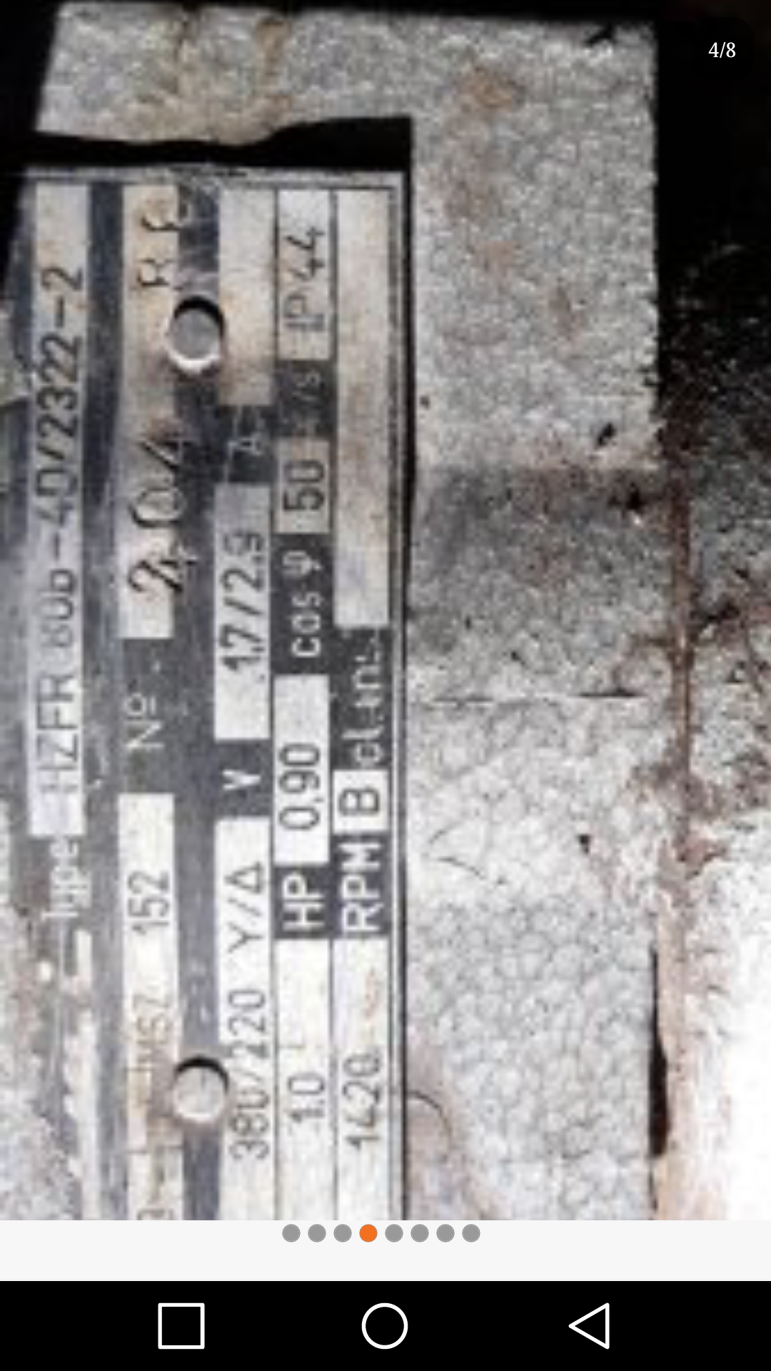

(#) Pali79 válasza macc152 hozzászólására (») Jan 11, 2019 / 1
Ha elektromos szempontból nézzük és a motor beköthető csillagba akkor a névleges teljesítménynek kb 60%-t tudja a motor.
Egy adattábla a motorról sokat segítene.

(#) macc152 hozzászólása Jan 11, 2019 /
Itt a kép az adat tábláról.
Eszerint be lehet kötni csillagba, ki kell kalkulálni mekkora kondi kell hozzá és menni fog, de gyengébb lesz mint 3 fázisról az biztos.
(#) macc152 válasza Pali79 hozzászólására (») Jan 11, 2019 /
Indító kondi kell rá esetleg? Olyan felállásban akarok építeni egy kompit, hogy a tartály, a nyomáskapcsoló/szabályó, visszacsapó szelep megvan egy gyári kompresszorról. Erre akarok rátenni egy defémet egy fázisról meghajtva. Lesz benne elég szufla vajon?
A hozzászólás módosítva: Jan 11, 2019
Állandó kondi kell, ökölszabályként 100W-onként 7uF.
(#) yulo5310 válasza Pali79 hozzászólására (») Jan 11, 2019 /
Az nagyon sok,4,5_-5 mikrofarad kell állandó,és 20-25 mikro indítónak 100 wattonként.
(#) foxi63 válasza macc152 hozzászólására (») Jan 11, 2019 /
Nem lesz működőképes szerintem... Először is nem csillagba hanem deltába kell kötni a motort. Ekkor kap legalább az egyik tekercs 230V-ot. A hiba a kevés indító nyomatékkal lesz. Nulla nyomásról még esetleg feltornázza magát, de ha a tartály nyomás alatt van, nem fog elindulni.

(#) ridelife válasza foxi63 hozzászólására (») Jan 11, 2019 /
Egy toltoagi lefuvoszeleppel lehet fel udna porogni uzemi fordulatra mire elerne a tartalynyomast a toltoszakasz.

(#) macc152 válasza ridelife hozzászólására (») Jan 12, 2019 /
Visszacsapó szelep van a nyomóág végén a tartályon. Indítókondit bele lehet kötni ebbe a rendszerbe valahogy, vagy az csak kézzel szabályozható? Más ötletem nincs mivel tudnám nyomás alatt megkönnyíteni a motor indulását...

(#) dB_Thunder válasza macc152 hozzászólására (») Jan 12, 2019 /
Ilyen relé tudja az indítókondit kapcsolni
Illetve időzítővel tudnád még a lefúvószelepet nyitva tartani, a felpörgés idejére.
(#) macc152 válasza dB_Thunder hozzászólására (») Jan 12, 2019 /
Üzemi is indító kondit milyen teljesítménnyel számoljam, ha az adat táblán az egyfázisú feszültség még 220V-ra van megadva, de mostanság már 240 körüli az érték.
