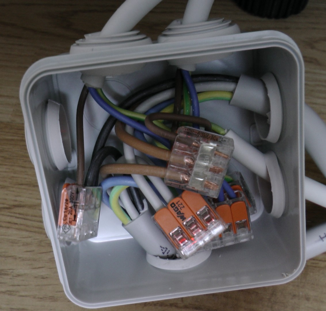

(#) gyuszo válasza freddyke hozzászólására (») Jan 11, 2019 /
Valószínűleg mind a 3 használatban van. Nagyon egyszerű : a szürke vezetéknél van 1 szabad hely a WAGO-nál. Ha egyidejűleg használod a mosógéppel és leveri a 16A-es kismegszakítót, észre fogod venni , hogy a tűzhelynél melyik lap nem megy. Ekkor tudod, hogy melyiket nem használhatod, ha mosni akarsz.
A másik 2 fázis, ha megnézed 2 felé ágazik.

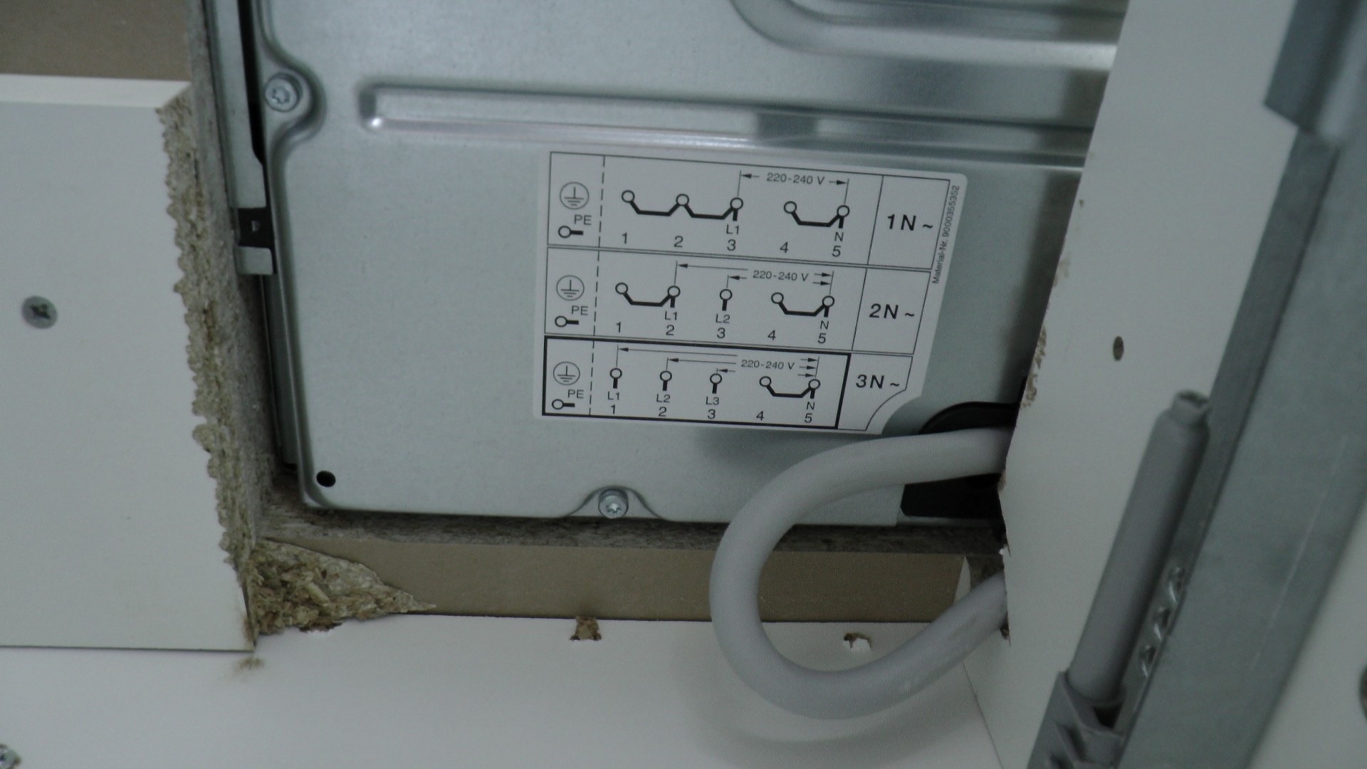

(#) freddyke válasza gyuszo hozzászólására (») Jan 12, 2019 /
A szürke 2.5mm2-es vezetékek mellett is van egy 1.5mm2-es (a képen takarásban van).
Mindhárom fázis el van vezetve a főzőlap felé plusz három lengő dugalj felé. A szürke vezetékről lejövő dugalj volt üresen hagyva, ide került a mosógép.
„észre fogod venni , hogy a tűzhelynél melyik lap nem megy”
Remek ötletet adtál. A feketével (csak ezzel kapcsol be a kijelző) két főzőlap megy. A fekete mellé a szürkét is felkapcsolva nincs változás. A szürkét lekapcsolva, barnát felkapcsolva (plusz a fekete is fel van kapcsolva) mind a négy főzőlap megy.
Úgy emlékszem a végén két bekötött fázist említett. Ez összhangban van a fentiekkel. Szerintem a rajzon csak a középső, kétfázisos elrendezés szerint köthette be. Ekkor szabadon lóg a szürke vége a főzőlap oldalon. Vagy a főzőlapnál összeköthetett két fázist? Egyáltalán szabadna ilyet csinálni? Értelme sem lenne, mindhárom fázisnak helye van a főzőlapban a legalsó ábra szerint. A szürkén kellene áramerősséget mérni. Pont akkörül van a legnagyobb vezetékdzsungel, nem férne el egy lakatfogó.
Egyáltalán kell ezzel foglalkozni? A WAGO 20 (32) Ampert bír, a vezetékek 20A-t, a kismegszakító 16A-nél kapcsol le. Csak a barnára kötött főzőlapok mennek általában (változhat).

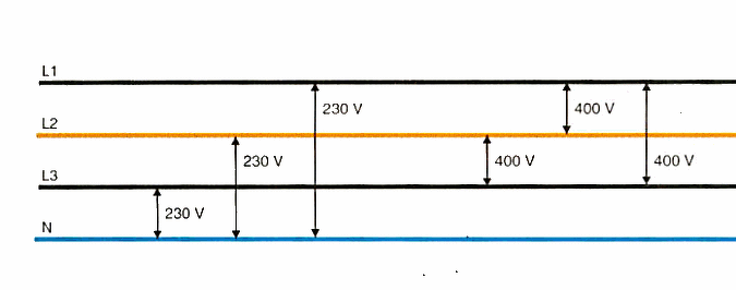

(#) gyuszo válasza freddyke hozzászólására (») Jan 12, 2019 / 1
„Vagy a főzőlapnál összeköthetett két fázist? Egyáltalán szabadna ilyet csinálni?”
Erre nagyon oda kell figyelni. Tilos 2 fázist összekötni, abból fáziszárlat lesz.
De 2 fázist se legyen 1 főzőlapon, mert akkor 230 V helyett 400 V-os feszültséget kap.

(#) freddyke válasza gyuszo hozzászólására (») Jan 12, 2019 1 /
„Erre nagyon oda kell figyelni. Tilos 2 fázist összekötni, abból fáziszárlat lesz.
De 2 fázist se legyen 1 főzőlapon, mert akkor 230 V helyett 400 V-os feszültséget kap.”
Kizárásos alapon csak két fázis kellene használatban legyen. Én mindig lefényképezem amit csinálok vagy részletesen dokumentálom. Más miatt jön a villanyszerelő, próbálom tisztázni ezt a kérdést is.
Remélem ezzel nem mondtam újat, de a kép magáért beszél.

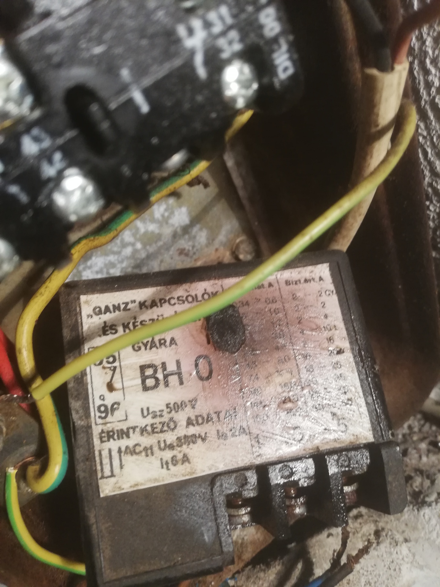

(#) jocapowa hozzászólása Jan 12, 2019 /
Egy kis segítsegre lenne szükségem. Lenne itt egy régi dil 0052d mágneskapcsoló a nyomaskapcsolóra kötve valamint egy hőkioldó a szivattyú miatt. 1 fázisú a szivattyú és a nyomaskapcsoló is. A motor védőt ideiglenesen kiiktattam, mert csak 3 ampert tud és a 1,5 kw szivattyú miatt (csere volt nagyobbra) legalabb 6 amperes kéne. Elvileg direktbe is belehetne kötni simán csak a nyomaskapcsolóra is ha nem kell a hőkioldó. (de tervezek egy nagyobb motorvédőt venni) ezért marad a mágneskapcsoló. Találtam egy bekötési rajzot de az nem segített. Bekötöttem a dolgokat de rosszul, mert a szivattyú csak akkor kapcsol be ha magneskapcsoló gombját megnyomom. Nyomásra rendesen kiold. A kérdés az lenne, hogy mit hova kéne kötnöm, hogy be is húzza a mágnest?
(#) erbe válasza jocapowa hozzászólására (») Jan 12, 2019 /
Ahhoz 2 db mágneskapcsoló kellene.

(#) jocapowa válasza erbe hozzászólására (») Jan 12, 2019 /
Eddig 1 magneskapcsoloról működött a rendszer évekig. Csak most hogy a motorvédő hőkioldót kiiktattam, mert szivattyú csere után kevés volt a 3 amperes Bh-0-as.
