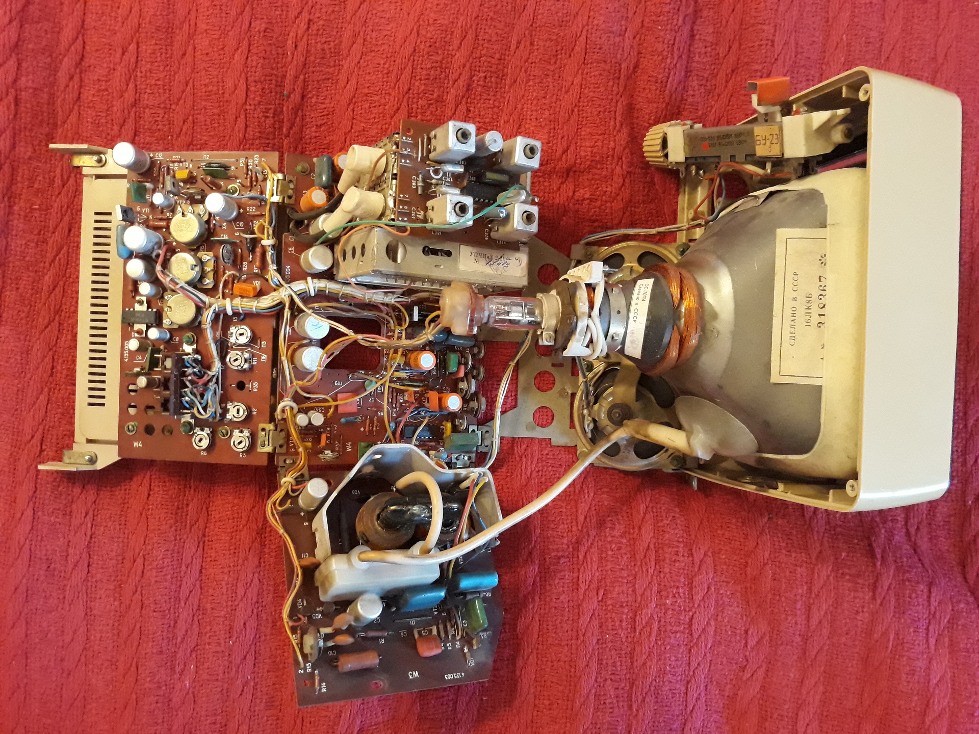

Vettem egy szovjet hordozható kis tv-t, egy TeleStar 4004-es készüléket.
Szép erős fényű képet ad és a hangja is jó, de sajnos az a baj, hogy a kettő nincs együtt.
Ahol a hang tökéletesen tiszta, ott nincs kép, csak némileg futó fehérség, ahol meg kép van, ott ha nagyon finoman játszom vele sikerül egy keveset elcsípnem a skálán lentebb levő hangból...
Tudnátok megoldást a problémára?
Félek rosszat tettem, mert van a készülék alját két potméter (a függ. és vízsz.korrekció), aminek a takaró burkolatát leszedve még négy állítószervet is össze-vissza csavargattam, remélve, hogy oda húzható a kép ahol a hang jó...
Illetve a mellékelt képen pirossal bejelölt potmétert is véletlenül elállítottam. Aztán visszatekertem, ahol lehetett eredetileg, de kérném segítségetek, hogy mit állítanak ezek a potik?
Lehet e megoldást találni a kép-hang összeegyeztetésre?
Illetve ahol a kép van, ott sem valami jó minőségű, elég kásás...
Hogyan lehet a legjobban beállítani a képet?

(#) BarnaPili válasza ToBar hozzászólására (») Jan 12, 2019 /
A kis TV valószínűleg keleti (6.5 MHz kép-hangvivő távolságú), a mai magyar szabvány pedig a nyugati (5.5 MHz) szabvány. Át kell hangolni a TV hangfokozatát. Ezt lehet a tekercsek hangolásával, 1MHz-s panellel.
(#) ToBar válasza BarnaPili hozzászólására (») Jan 12, 2019 /
Ezt el tudja végezni egy amatőr is?
Van egy Sony 112um típusú tévém is, amin nagyszerűen megvan a hang es kep együtt. Ennek ccir hangnormája van,és ennek a kis tv-nek is. Es be is jön a hang, csak kissé odébb, ahol eppen nincs már szép kép.
Tévedek, ha azt gondolom, hogy nem kell áthangolni? Hiszen ez nem csak akkor kellene, ha nem lenne hang? (Ha oirt normás lenne?)

Amennyiben megleled a megfelelő tekercset,meg lehet csinálni.De óvatosan kell a vasmagot tekergetni,mivel könnyen szétreped,és akkor már csak rombolással szedhető ki. Tegyél fel egy pár képet a tuner és KF paneljéről!

Lefotóztam a belsejet.
Mellékelem a képeket.
A hozzászólás módosítva: Jan 13, 2019

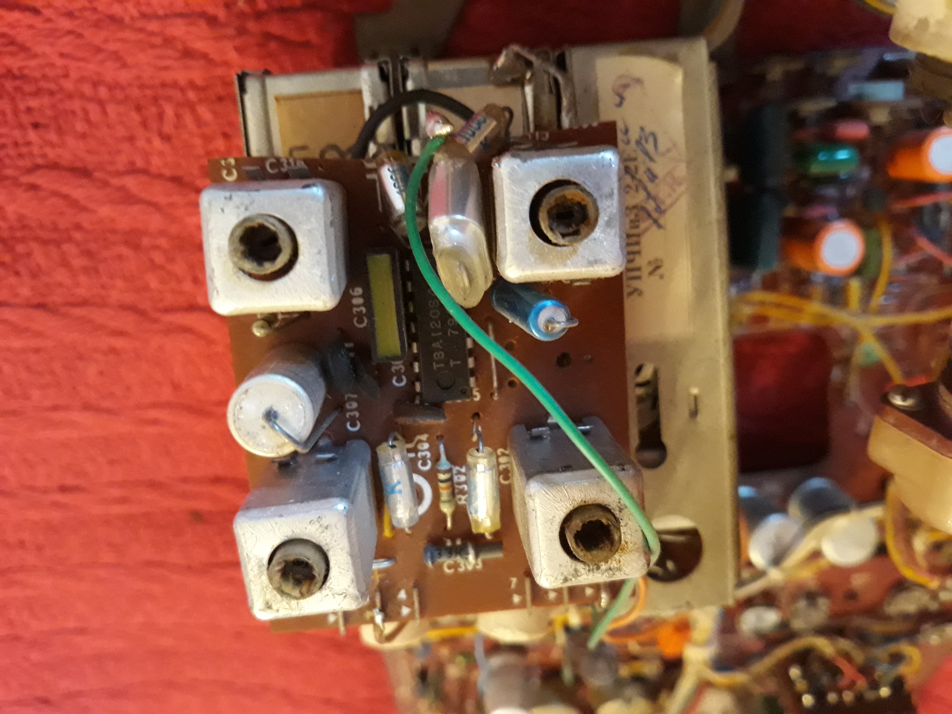

Telestar 4004
(#) ToBar hozzászólása Jan 13, 2019 /
Elcsavartam gondatlanul a benyilazott alkatrészt.
Ennek hogyan lehet helyreállítani eredeti állapotát?
(#) kadarist válasza ToBar hozzászólására (») Jan 13, 2019 /
Visszacsavarod az eredeti helyzetébe azt a trimmerpotenciométert és már kész is van. Ha nem tudod, hogy hogyan állt, akkor tekerd középállásba.
Viszont nekem az a gyanúm, hogy ez egy kétnormásított (OIRT-CCIR) készülék, mivel van benne egy négytekercses TBA120 IC-s hangpanel.
Akkor, miért nincs együtt a kép és hang?
Esetleg meg tudnátok jelölni nekem, hogy melyik tekercset kellene hangolni?
Nem kell kapcsoló, mert ehhez nem kell. Ha 6,5MHz-es segévivőt kap, akkor azt demodulálja, ha 5,5MHz-eset, akkor azt. A négy tekercs közül kettő az 5,5MHz-hez tartozó sávszűrő és demodulátor tekercs, a másik kettő pedig a másik normához tartozó.
Egy ilyen orion hangmodult tettek a készülékedbe, amiről levágták a végerősítő részt. A rajzokon láthatod, hogy melyik tekercs tartozik az 5,5 MHz-hez, azokon kellene állítani, ha lehet. Persze ha eleve jól van bekötve ez a hangmodul...

(#) ToBar válasza kadarist hozzászólására (») Jan 13, 2019 /
Megkérhetnélek, hogy segíts, hogy jó rajzot talaltam-e, hogy melyek azok a tekercsek, amik nekem kellenek? L201, L203?
206 és 201 a rajz szerint.
