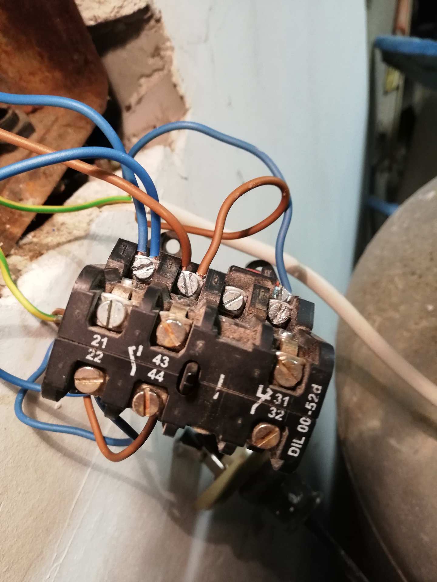

(#) Tomi111 válasza jocapowa hozzászólására (») Jan 12, 2019 / 1
A képed jobb oldalán lévő kék vezeték gondolom a nyomáskapcsolótól jön vissza. Azt tedd direktben a behúzótekercsre, ahová az a barna megy jobb oldalt felül. Így az a a barna vezeték nem kell, vedd ki. ...ha jól értelmeztem a képet...

(#) jocapowa válasza Tomi111 hozzászólására (») Jan 12, 2019 /
Igen az onnan jön vissza. Azt a barna vezetéket már kínomban kötöttem oda, mert sikerült valahogy bekötni, hogy behúzza, csak akkor nyomás érteken nem kapcsolt le. De holnap megnézem. Köszi szépen. Írok majd, meg küldök privátban holnap teljes képet ha nem sikerülne, mert úgylátom kened vágod a témát thx

(#) erbe válasza jocapowa hozzászólására (») Jan 12, 2019 / 1
A leírt feltételekhez 2 db mágneskapcsoló kellene, vagy 1 mágneskapcsoló + 1 segédrelé. 1 mágneskapcsoló nem képes arra, hogy Be gombbal öntartó lesz, majd nyomáskapcsoló leoldás-visszaváltás után újra visszakapcsoljon.

(#) jocapowa válasza Tomi111 hozzászólására (») Jan 13, 2019 /
Hibátlan a rendszer. Köszönöm szépen Tomi111!
(#) jocapowa válasza erbe hozzászólására (») Jan 13, 2019 /
Köszi de működik így is egyébként van több magneskapcsolom de elég egy is a feladatra. Működik. Behúz 2,5 barnal 4 barnal kienged.
(#) Tomi111 válasza erbe hozzászólására (») Jan 13, 2019 / 1
Szia! Szerintem ő nem említett öntartást, a mágneskapcsoló gombján gondolom a kis pöcköt értette, ami kiáll középen elengedett állapotban. Azt nyomta be és úgy behúzott. Ha öntartó kapcsolás kell, akkor kell két mágneskapcsoló, ahogy mondod.

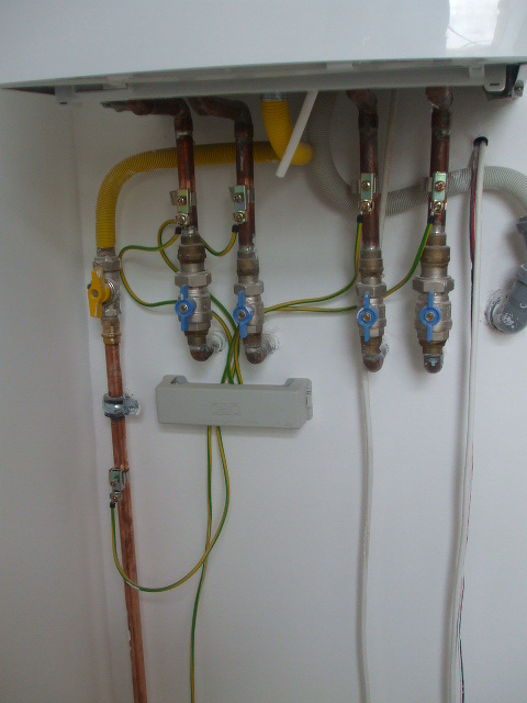

Sziasztok. Idén fel kell újítanunk egy háromszintes sorházrészt. (saját magunknak) Mivel anno az aljzatszigetelést nem végezték el, ezért fel kell törni gyakorlatilag az alsó szint cca 40 m2-ét utólagos hőszigetelés elkészítése miatt.
A villanyóra szekrény a lakás elosztóval pont a ház átlós oldalán van (cca 6m*8m alapterület) mint a kazánház, ahol a cserélendő kazán lesz. Bár a 45 éves terveken szerepel a két rúdföldelő, az óránál de a biztonság kedvéért levernék még a feltörendő aljzat alá párat. ( Ha ezt egyáltalán szabad, de a cégnél aktívan dolgozó villanyszerelők szerint igen) Megfelelő-az, hogy ezeket úgyis összekötöm a talajba 5052-es O*O földelőszalaggal" és földelőhálózat egyik végét kötöm a villanyóránál kialakítandó EPH csomópontra, a vasalás másik végét meg kazánházban levő másik EPH csomópontra és ide kötném rá a gázkazánt és a víz, gáz stb. csöveket. Szerintem a szükséges keresztmetszet megvan (30*3,5mm a szalag), de a fene tudja. Vagy kössem be a földelőket az óránál kialakítandó EPH pontba 10mm2 es vezetővel és véssem körbe a házat hogy egy csőbe elhúzzam a 6mm2-es rézdróttal az EPH-t és a kazánházba vezessem el? Betonfalak is vannak ezért ódzkodom ettől. (egy kicsit zavaros amit írtam, de remélem érthető...)
(#) gyuszo válasza vottokar hozzászólására (») Jan 15, 2019 /
„Idén fel kell újítanunk egy háromszintes sorházrészt. (saját magunknak)”
Ez kicsit zavaros, bátorság ilyennek nekifogni tapasztalat nélkül, de a lényeget leírom :
1. A mérőhelynek, ha a ház falán van, az utca felől látható helyen kell lennie. Max. ettől 1 méterre lehet az oldalfalon.
2. A fő földelő szondának itt kell lennie. Az védővezető összekötő vezetéket innen tovább viheted a kazánházhoz, az EPH csomóponthoz.
3. Ha több szondát teszel le, tehetsz amennyit csak szeretnél, a kazánháznál is.
A fő földelőt és a kazánház földelőjét jó ha 10 mm2 MKH vezetővel kötöd össze, de ha 16 mm2, akkor még jobb.
A kazánházra teszek fel képet:
(#) vottokar válasza gyuszo hozzászólására (») Jan 15, 2019 /
Szia! A leírásom tényleg zavaros, mivel a szkennelt hetvenes évek elejei tervekre a ráskiccelt bővítés"vázlatokkal" nem akartam ide feltölteni idegeket hergelni. Kollégáim között van maszekként is dolgozó villanyszerelő, érintésvédelmi felülvizsgáló, és talán még tejesember is, de sajnos nem teljes az egyetértés közöttük sem.
Lassan 30 éve dolgozom villamos területen. Mivel műszerész volnék alapvetően, de közben azért letettem egy villanyszerelő szakmát is. Úgyhogy nem ismeretlen a téma részemről, mert azért benne is kell dogoznom. De a papírozás és felülvizsgálat nem az én asztalom.
Csak azért merészkedtem kérdezni, mert általában a villamos fórumokon ennél triviálisabb dolgokból is szoktak komoly hitviták kialakulni, és sokszor az aktuális szabványokat és betartatásukat sem a józan ész diktálja.
Ahogy írtam a felújítás alapvetően a fűtési rendszert, víz és csatornarendszert,az utcafront felőli nyílászárók cseréjét belső villamos vezetékezést és szerelvényezést és efféléket érintené. Nem akarok semmiféle teljesítmény bővítést és effélét végrehajtani. A villanyóra utáni rendszert kábelezném teljesen újra. És mivel nem vagyok hajlandó tartozni semmiféle banknak és csok-ra sincs esélyünk legjobb tudomásom szerint, ezért szerény véleményem szerint nem kell új mérőhely kialakítást igényelnem a vele járó kismillió papírmunkával. (De lehet, hogy rosszul gondolom)
Ebben az érintett sorházban a háromfázisú villanyóra a lakáson belül van egy falba süllyesztett fadobozba együtt a lakáselosztó biztosítékjaival. (Jó nagy, van kb 60*60cm) Ebbe applikálnám be egy falon kívüli kiselosztóba az új biztosíték stb. hálózatot a villanyóra mellé.
A képeken szereplő eszközöket is ismerem, mivel jelenleg egy távfűtési cégnél dolgozom, van vagy 200 hőközpontunk, ahol mindezen EPH rendszert ki kellett építeni. Csak ugye ott adott (vagy nem), hogy hova kötöm az EPH csomópontot.
