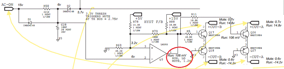

(#) reloop válasza szaka hozzászólására (») Jan 12, 2019 /
Szia! A rajzrészleten bekarikáztam a kiinduló mérési pontot. A doksi szerint a kikapcsolás után 30 ms múlva 1,2 V-ra kell emelkedni a feszültségnek. Ha ez nem következne, be akkor a mérési pont előtt keressük a hibát.
(#) szaka válasza blasz hozzászólására (») Jan 12, 2019 /
Nincs benne relé.
(#) szaka válasza reloop hozzászólására (») Jan 12, 2019 /
Szuper!
Holnap rákattanok és kimérem!

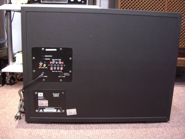

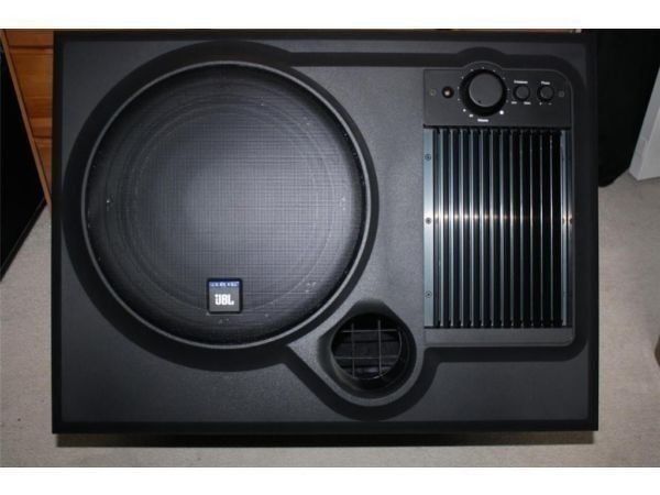

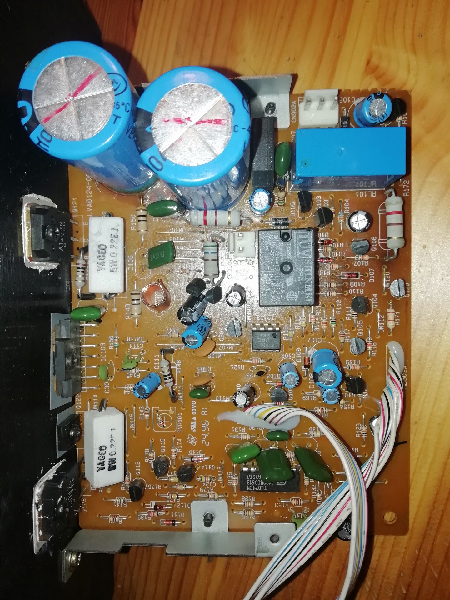

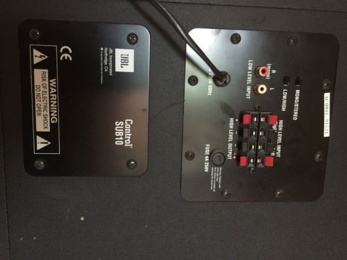

(#) steve25 hozzászólása Jan 13, 2019 /
Nagy segítségre lenne szükségem!
A képen látható Mélyláda erősitő része valószinüleg meghibásodott,
bekapcsolás után pár percel elmegy a hang, ha tekergetem a hanerőt akkor visszajön nagy pukkanó hangal, ismét néhány percre, ha nemtekergetek semmit akkor készenlétbe helyezi magát, kikapcsolom majd vissza akkor ismét működik,
Igazából kapcsolási rajzot keresek!
JBL Control sub 10
(#) blasz válasza steve25 hozzászólására (») Jan 13, 2019 /
Szedd szét és ellenőrizd a puffereket benne.És a többi kondit is.
(#) steve25 válasza blasz hozzászólására (») Jan 13, 2019 /
Látszik rajta hogy volt már szerelve,
A jobb oldali nagy kondi nem púpos?
Nem látszik rajtuk semmi rendellenes. a panelon van egyik ellenálás környékén elszineződés ennyi,
Nem akarom piszkálni, Jelenleg egy ismerős műszerésznél van, kérte hogy ha tudok szerezzek kapcsolási rajzot.
(#) blasz válasza steve25 hozzászólására (») Jan 13, 2019 / 1
Ok sok sikert
(#) reloop válasza steve25 hozzászólására (») Jan 13, 2019 / 1
Szia! Mellékelem.

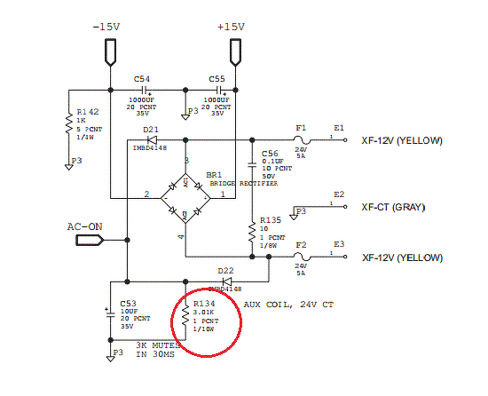

(#) szaka válasza reloop hozzászólására (») Jan 13, 2019 /
Megmértem a feszültséget. Bekapcsoláskor 0,076V. Kikapcsoláskor 0,2V.
Az U7 IC 3-as lábán megvan a 3.2V, de a 2-es lábán 9,5V van, a 6V helyett.
Átmértem a körülötte lévő ellenállásokat, mind megfelelőek. a Diódák is működnek.
Holnap kicserélem az IC-t és meglátjuk mit ad.
(#) reloop válasza szaka hozzászólására (») Jan 13, 2019 /
A mérésed szerint jó az IC. Ha jól értelek a 2-es lábon nem esik le azonnal a feszültség. Ennek oka lehet például a mellékelt ábrán bekarikázott kisütő ellenállás szakadása, vagy D1 diódáé.
Ha nem eredetiek a C28, vagy C53 kondik, nézd meg nem került-e nagyobb kapacitás a helyükre!
A 6 V helyett mért 9,5 V a némítás működését nem befolyásolja, viszont érdemes ellenőrizned az U7 5-6 lábán mennyi a feszültség testhez képest. Ha ez ellenmondásba keveredik a kimeneti feszültséggel az esetleg indokolhatja az IC cserét.

(#) szaka válasza reloop hozzászólására (») Jan 14, 2019 /
A 2db 10µF-os kondit kicseréltem (nem volt indokolt a cseréje mérés alapján, de volt itthon).
A bekarikázott ellenállás ne mszakadt, valamint a D1-es dióda is mérés alapján jó.
Bekapcsolt állapotban az IC körül a következőket mértem:
8-as és 4-es láb között a tápfeszültség 14,76V
2-es láb: 9,65V
6-os láb: 2,5V
7-es láb: 9,34V
Az 1-es lábon ugyan az a helyzet, hogy kikapcsolt állapotban 0,2V mérhető.
5-ös lábat nem tudom kimérni. A 4-es és az 5-ös láb közé ha beteszem a multimétert akkor elkezd ugrálni a mért feszültség és a ventilátor felpörög.

(#) reloop válasza szaka hozzászólására (») Jan 14, 2019 /
Az U9 szenzor ezek szerint nincs a helyzet magaslatán, a doksi 1,8 V 0°C és 0,75 V 95°C kimeneti feszültség tartományt jelöl. Ismétlem, a koppanásgátláshoz ennek nincs köze.
Az megállapítható, hogy a kikapcsolást követően mennyi idő elteltével esik 3 V alá az U7 2-es láb feszültsége? Ezt kell 30 ms-ra levinnünk.
(#) szaka válasza reloop hozzászólására (») Jan 15, 2019 /
Multiméterrel mS-ot nem tudok mérni, de pár tized másodperc lehet.
Egy olyan kérdésem lenne, hogy az befolyásolhatja, hogy még sorosan van kötve a betáppal egy izzó?

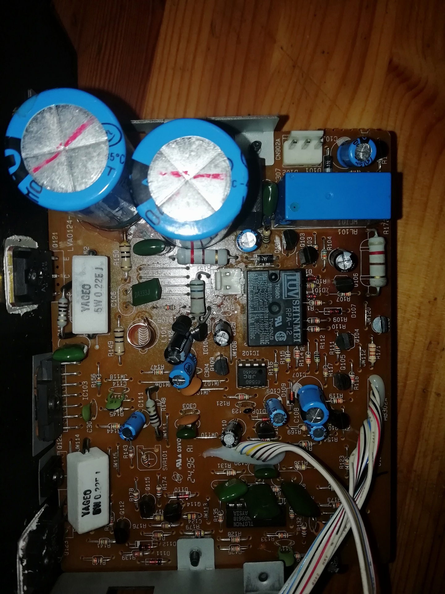

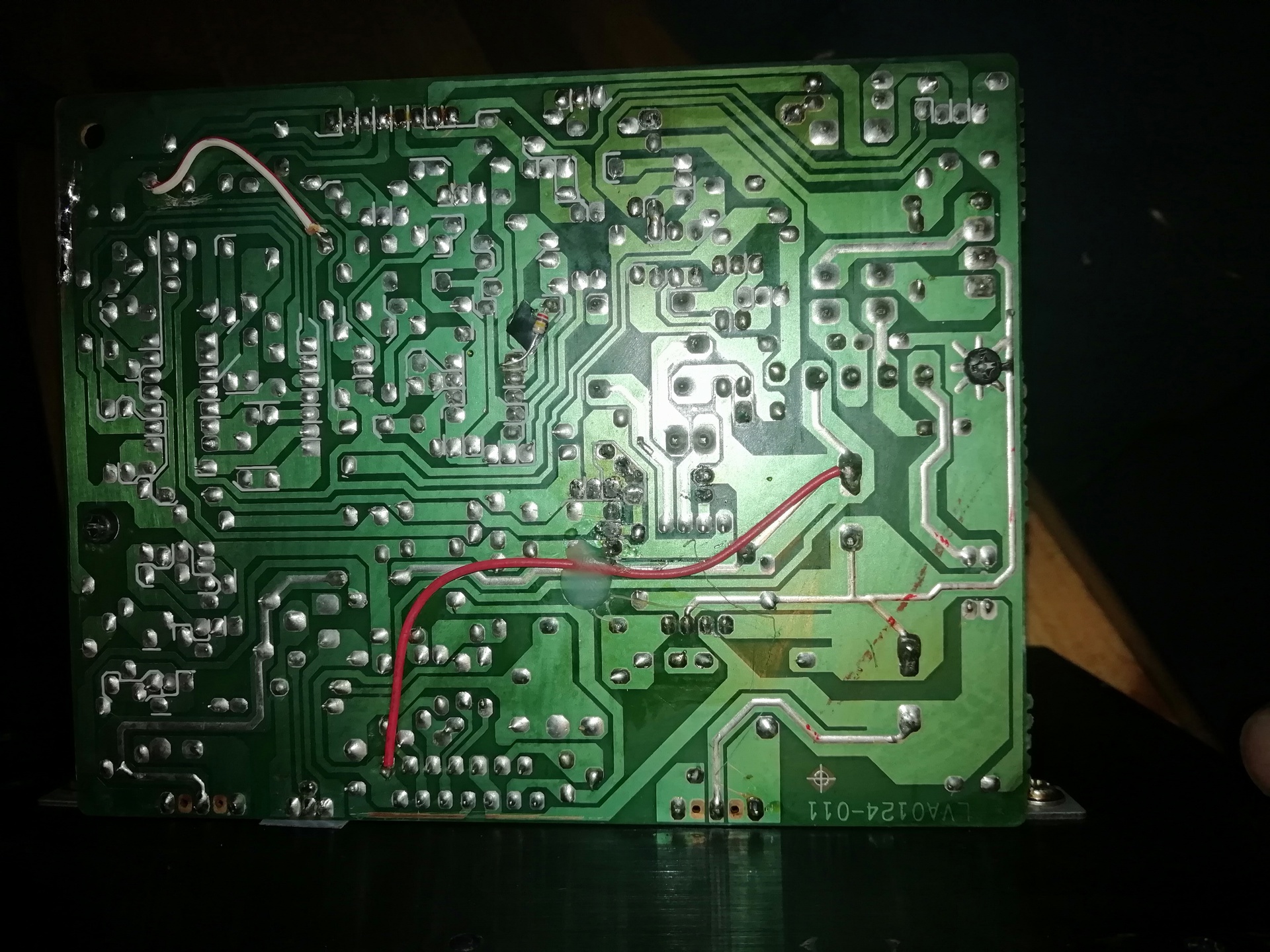

(#) szaka hozzászólása Jan 15, 2019 /
Egy másik erősítőm is van amivel foglalkoznom kell kicsit.
A tünet a következő:
Bekapcsoláskor az egyik oldal hibátlanul működik ( persze csak akkor deaktiválódik a védelem, ha a másik oldalt lehúzom a nyáklapról).
A másik oldal miatt letilt a védelem.
Ha lehúzom a hibás oldalt és megvárom hogy a "tranziens jelek" elmúljanak, visszadugom a nyáklapra hibátlanul működik.
Kérdésem az lenne , hogy a csatolt kapcsolási rajzon , mely rész felel a DC és egyéb tranziensek feszültségek figyelésére és mérésére?
Köszönöm a segítséget.
(#) reloop válasza szaka hozzászólására (») Jan 15, 2019 /
Ha a másodperc tört része alatt leesik a feszültség, akkor adott a koppanásgátló alapinformációja.
Sajnos nem hangsúlyoztam kellően, hogy a kikapcsolás pillanatában bekövetkező változásokra kell fókuszálni.
Tehát lekapcsolod az erősítőt a hálózatról, az U7 1-es láb feszültsége pár tizedmásodperc elteltével megemelkedik 1,2 V-ra?
Ötödik oldal, A-B; 3-4 mezőben találod a DC figyelőt.
A szélsőséges bekapcsolási tranziens egyik lehetséges oka a C100 100 µF/10 V kapacitásvesztése első oldal C-D;3, vagy értelemszerűen a másik csatorna azonos alkatrésze.
Nem nem. 0,2V-ot írtam. Sajnos nincs meg az 1-es lábon az 1,2 V.
Ennek oka lehet az IC ?
Ez úgy értendő, hogy kikapcsolás után egyáltalán nincs változás?
bekapcsoláskor 0,076V és kikapcsoláskor 0,2V
Mivel az események időbeni lefolyását nehéz regisztrálni, egy kísérlettel járjunk a végére a LM393 működőképességének. A 2-es lábat egy kis értékű, pár 10 Ω-os ellenállással húzd testre, a gyakorlatban a C28-at sütjük ki ezzel. Közöljük az erősítővel, hogy nincs AC feszültség, illő volna elnémulnia. Mindezt üzem közben, vagy még jobb, ha bekapcsolás előtt hajtod végre. Várakozásunk szerint ettől a komparátor nem invertáló bemenete (3) lesz pozitívabb és a kimenetén lévő nyitott kollektoros tranyó lezár. Az R69,78,79,88 ellenálláshálózaton megjelenik a némító tranzisztorokat működtető feszültség és ha a Q17, 18, 26, 27 jó akkor az erősítő néma marad. A kísérlet során előtétellenálláson keresztül bekötött próbahangszórót mernék csak rátenni, mert az említett tranzisztorok hibája a tápot is a kimenetre juttathatja.

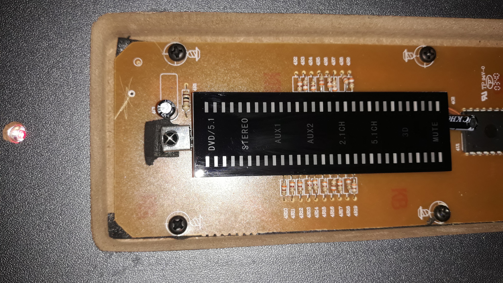

(#) sulyok7 hozzászólása Jan 16, 2019 /
Sziasztok kaptam egy orion ht728 as 5.1 es háimozit de nincsen hozzá távirányító.Univerzális távirányítóval nem tudom összehozni esetleg a távirányítóhoz kódot tudtok mondani vagy ha valamit összeérintenék a vevő panelba be lehetne vele indítani?
