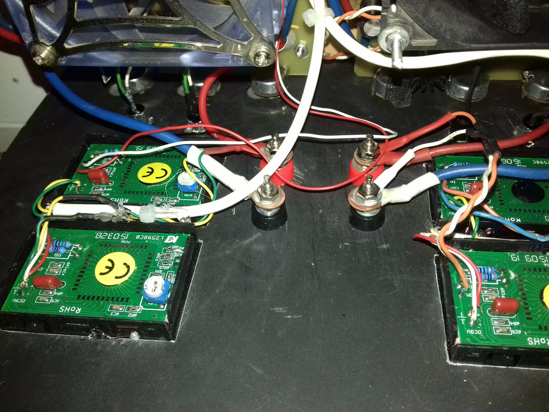

(#) fastaction válasza fastaction hozzászólására (») Jan 13, 2019 /
Még a belső részek .
A hozzászólás módosítva: Jan 13, 2019
(#) rockersrac válasza fastaction hozzászólására (») Jan 13, 2019 /
Szerintem jó lett! Nekem most készül egy SMPSII táp, panelmérővel.
(#) 13_Balu50 válasza fastaction hozzászólására (») Jan 13, 2019 /
Gratu hozzá, nagyon jól néz ki, nem volt egyszerű a dobozát így megcsinálni, sok idődbe, fáradtságodba kerülhetett. A hátlapját azért szellősre csináld, hogy tudjon szellőzni.
(#) fastaction válasza rockersrac hozzászólására (») Jan 13, 2019 /
Köszönöm ! Jó munkát a Tiédhez !
(#) fastaction válasza 13_Balu50 hozzászólására (») Jan 13, 2019 /
Szia , köszönöm ! A doboznak az előlapjával volt sok munka és talán szebb is lett volna , de kizárólag este 10 után volt rá időm . A bordákat két nagyteljesítményű ventilátor hűti . A hátlapon a dobozból egy harmadik venti szívja ki a meleg levegőt . Jó hűtése lesz (van) .
(#) Ge Lee válasza fastaction hozzászólására (») Jan 13, 2019 / 1
Ha olyan a doboz kialakítása, jellege, akkor teheted a két tápot egymás mellé állítva is, szűkebb helyen elfér, így van az enyémben is. És akkor a potik függőleges sorban lesznek, melléjük meg odafér alulra a két banánhüvely, fölé meg a kijelző. Semmi semminek nem lesz útjában.
A doboz alját és a hátlapját mindenképpen furkáld ki, olyan rostaszerűen. A keletkező hőmennyiséget a cooler ugyan letolja a bordáról, de a dobozból nem tudja kivezetni ha az zárt. Úgy szoktam csinálni, hogy fogok egy négyzetrácsos papírt, cellux-szal ráragasztom a lemezre, és végigpontozom, minden második négyzet kap egy pontot, hogy a két egymás feletti sor el legyen tolva egymáshoz képest. A kész pontozást meg úgy tartom esztétikusnak, ha a furatok összessége úgy néz ki mint egy UFO, de ez már egyéni ízlés kérdése. A pontozás után kifúrom egy 3-as furóval az összes furatot, utána pedig átmegyek rajta egy 6-ossal vagy 8-assal, a szellőzés mértékének függvényében.
(#) Egri Frédi válasza fastaction hozzászólására (») Jan 13, 2019 / 1
Szerintem az a fontos, hogy NEKED megfeleljen - arra, amire használni akarod !
Van itt pár "kocka" aki mindenben a "LEG -et" akarja teljesíteni. Elfelejtve, hogy a leggyorsabb autó nem lehet a legalacsonyabb fogyasztású. Kompromisszumokat kell kötni, de ha a célnak megfelel, már nyert ügyed van. ( Lehet másnak alkalmatlan lenne egy más célra. )

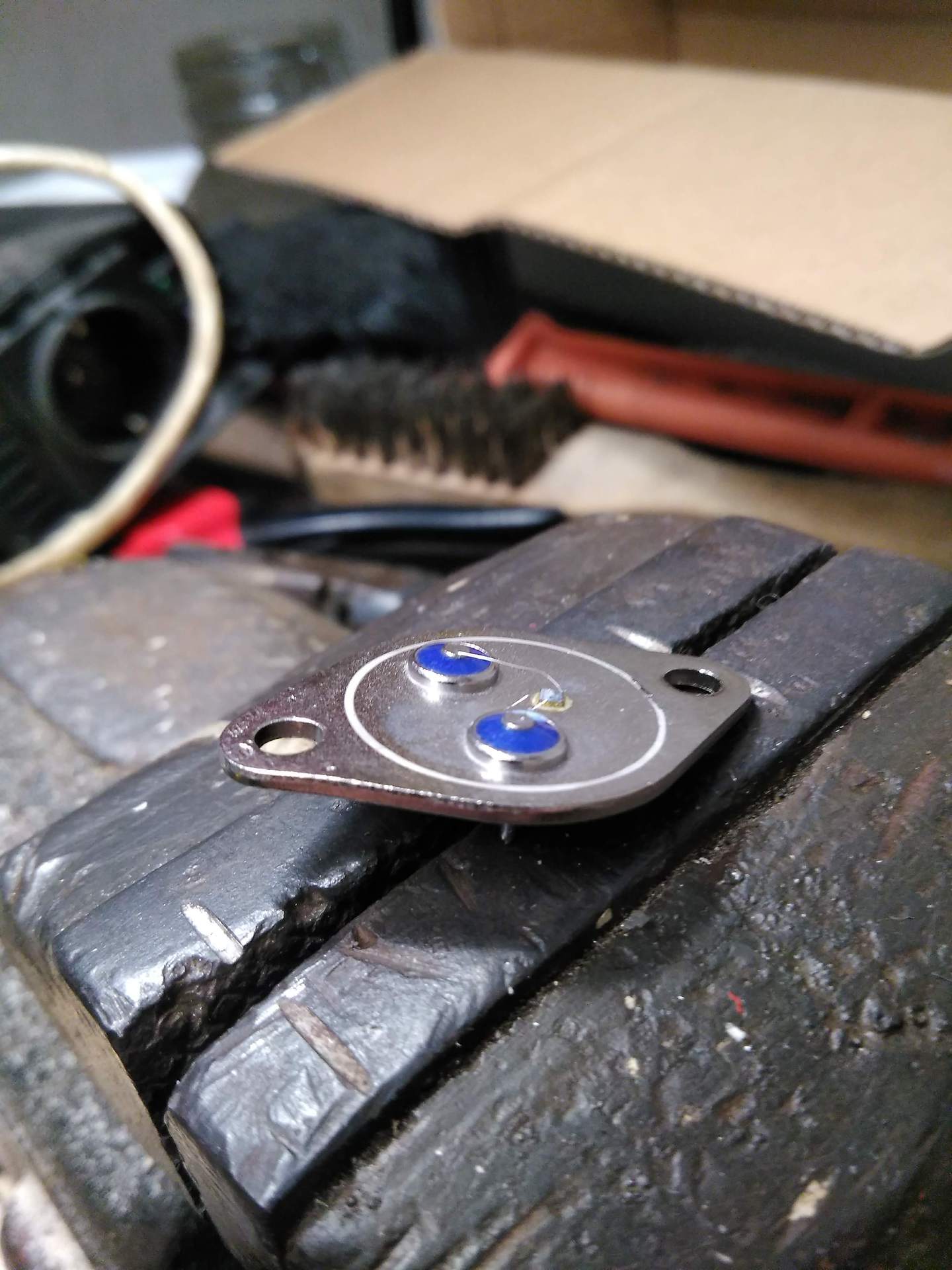

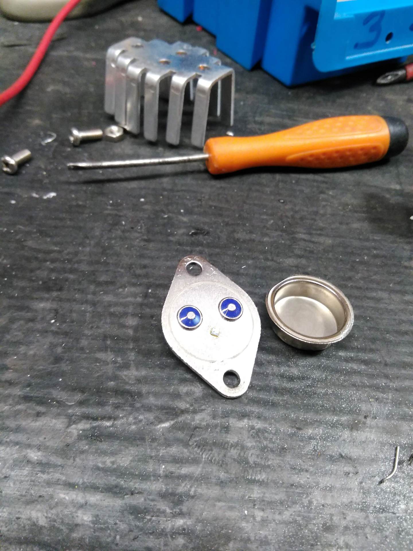

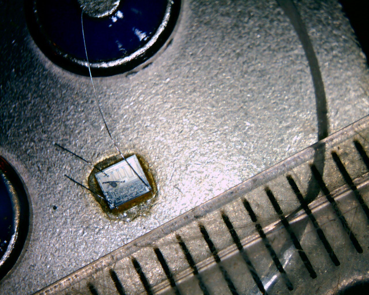

(#) yoss hozzászólása Jan 13, 2019 /
Szabályozható tápegységben tönkrement az LM338K.
Kiváncsiságból felnyitottam.
Az létezhet, hogy ez tud 5A-t?
(#) pucuka válasza yoss hozzászólására (») Jan 13, 2019 /
Mivel a bekötő drót ép, mégcsak elszíneződve sincs, nem ez volt a baj. A probléma valószínűleg az el nem disszipált teljesítményből eredő túlmelegedésből keletkezett, és a lapka hibásodott meg.
A lapkán levő néhány mikronos vezetősávok is elbírják az 5 A -t, ahhoz kéest a bekötődrót hajókötél.

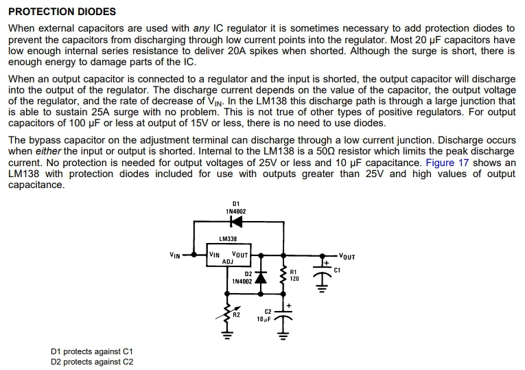

(#) Ge Lee válasza yoss hozzászólására (») Jan 13, 2019 /
Akár létezhet is. Nem tudjuk milyen áramkörben, milyen módon ment tönkre. Ez a szabályozó egyébként semmiben sem különbözik a többitől, ha megnézed az adatlapját le van rajzolva hogy kell rá a védődióda, meg az is le van írva hogy miért. Akár ennek hiánya is lehetett a meghibásodás oka.
(#) yoss válasza Ge Lee hozzászólására (») Jan 13, 2019 /
Kutyaközönséges, "gyári" fesszabályzó.
Számomra hihetetlen, hogy ez hajókötél elbírjon 40-50W terhelést.
(#) Kovidivi válasza yoss hozzászólására (») Jan 13, 2019 /
Pedig elbír. Attól, hogy nem nagy, az csak azt jelzi, hogy fejlődött a technika.
(#) Ge Lee válasza yoss hozzászólására (») Jan 13, 2019 / 2
Ha a bevezető szálra (drót) gondolsz, az biztosan nem bír el annyit, de nem is annak kell hanem a lapkának, az meg elvileg elbírhatja. Mondjuk egy régebbi ilyen tokban négyszer ekkora lapka volt. Annyit biztos hogy nem fejlődött a gyártástechnológia, inkább csak spórolósabbra vették. Emlékszem még a 80-as évek félvezetőire. Gyártótól függetlenül szinte mind felül teljesítette az adatlapi értékeket. Nem volt ritka, hogy egy 60V-os tranyó 100V-on elműködött évekig.

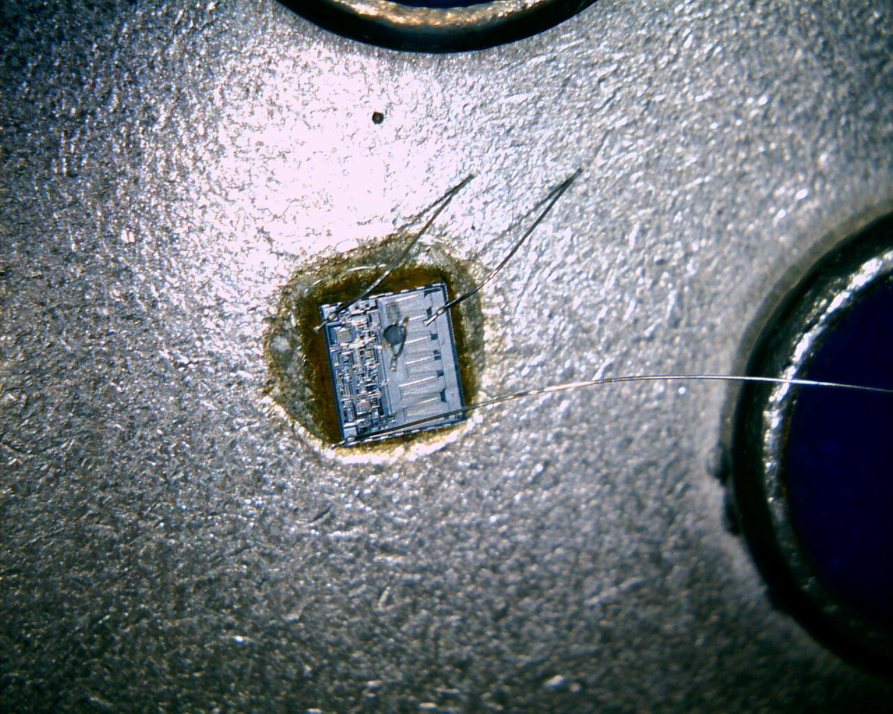

Akárhogyis, ezzel végzett a hőség.
Azért kiváncsiságból, a szabályozatlan DC bevezetés mellé hozzámérnék egy 5 A-es biztosítékszálat....
Ha ilyen kíváncsi vagy, engedj át 5A-t a szétszedett IC-n, és mérjél feszültségesést azon a vékony szálon. Abból tudsz teljesítményt is számolni, hogy mennyi fűti azt a kis vezetékszakaszt. Kíváncsi lennék a mérés eredményére, de kérlek, korrekten végezd el, tehát a megfelelő pontokon mérj feszültség esést, nehogy az egész szilikont belemérd pluszba!
