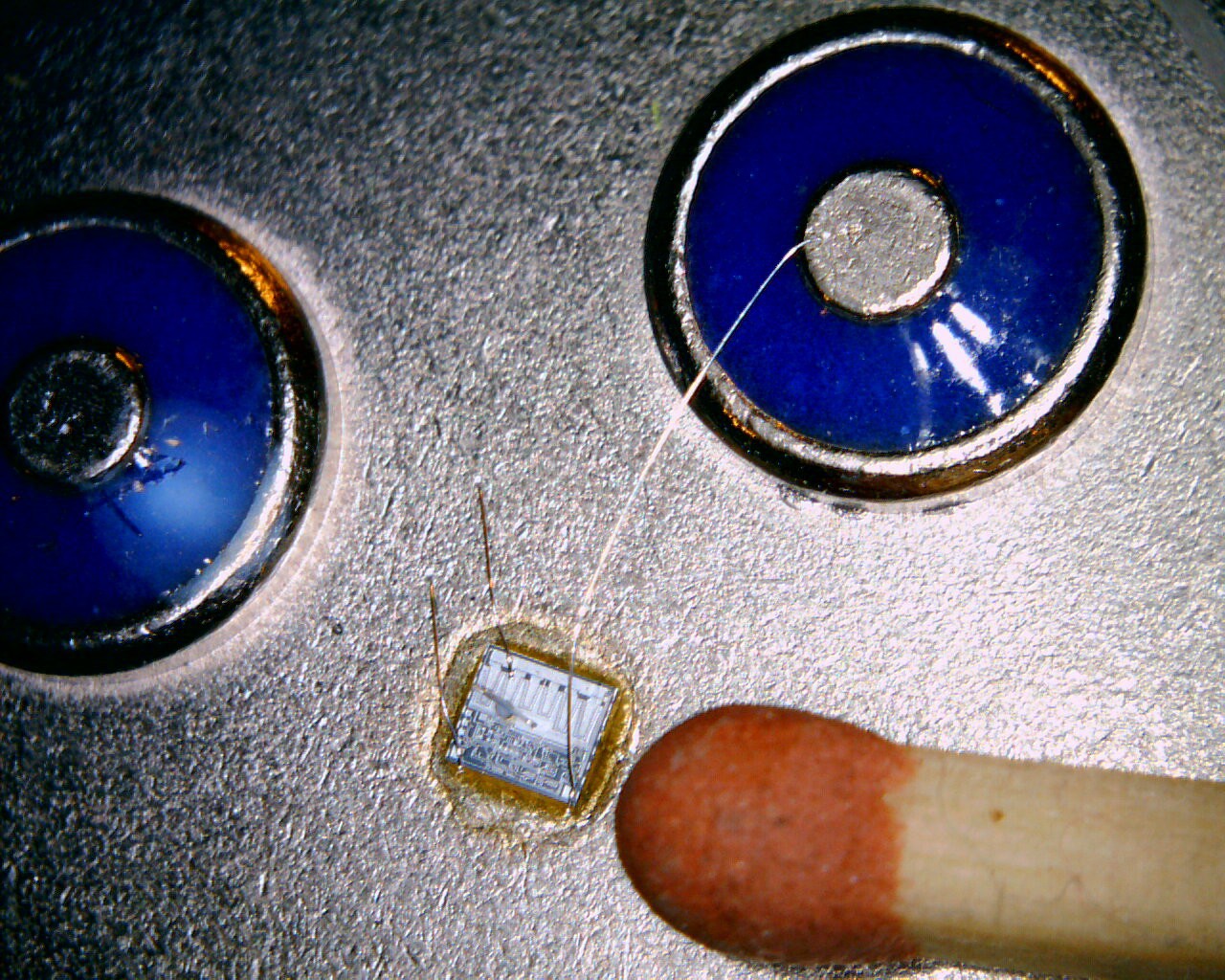

Szabályozható tápegységben tönkrement az LM338K.
Kiváncsiságból felnyitottam. Az létezhet, hogy ez tud 5A-t?
Mivel a bekötő drót ép, mégcsak elszíneződve sincs, nem ez volt a baj. A probléma valószínűleg az el nem disszipált teljesítményből eredő túlmelegedésből keletkezett, és a lapka hibásodott meg.
A lapkán levő néhány mikronos vezetősávok is elbírják az 5 A -t, ahhoz kéest a bekötődrót hajókötél. A hozzászólás módosítva: Jan 13, 2019
Köszönöm ! Osztom a véleményedet .
Hogyan ment tönkre ? Mi volt a terhelés ? Nekem egy PWM DC-DC konverterem (is) van , az eddig mindent kibírt , bár sok zavart termel . Tudom , ez itt off .
Akár létezhet is. Nem tudjuk milyen áramkörben, milyen módon ment tönkre. Ez a szabályozó egyébként semmiben sem különbözik a többitől, ha megnézed az adatlapját le van rajzolva hogy kell rá a védődióda, meg az is le van írva hogy miért. Akár ennek hiánya is lehetett a meghibásodás oka.
Kutyaközönséges, "gyári" fesszabályzó.
Számomra hihetetlen, hogy ez hajókötél elbírjon 40-50W terhelést.
Pedig elbír. Attól, hogy nem nagy, az csak azt jelzi, hogy fejlődött a technika.
Ha a bevezető szálra (drót) gondolsz, az biztosan nem bír el annyit, de nem is annak kell hanem a lapkának, az meg elvileg elbírhatja. Mondjuk egy régebbi ilyen tokban négyszer ekkora lapka volt. Annyit biztos hogy nem fejlődött a gyártástechnológia, inkább csak spórolósabbra vették. Emlékszem még a 80-as évek félvezetőire. Gyártótól függetlenül szinte mind felül teljesítette az adatlapi értékeket. Nem volt ritka, hogy egy 60V-os tranyó 100V-on elműködött évekig.

Akárhogyis, ezzel végzett a hőség.
Azért kiváncsiságból, a szabályozatlan DC bevezetés mellé hozzámérnék egy 5 A-es biztosítékszálat....

Volt olyan "légszerelt" multivibrátorom AC128K -val, hogy leolvadt az ón a lábáról, de gond nélkül működött. Na, most próbálj meg ilyet készíteni ... Vagy 2 oldalllal előrébb egy klubtársunk elkövette ugyan ezt 2N3055 - el. Az egyik egy jóval korábbi tipus volt, a másik a napjainkból. Zongorázni lehet a különbséget. Egyébként nézd meg egy 5A -es olvadóbiztosítékban a szálat. És az nem réz vagy ezüst. De ha megnézel egy 63A -es késes/porcelántokos olvadóbiztosítékot, akkor is elgondolkozol azon, hogy mi visz ott órákon át 50A -t.
Ha ilyen kíváncsi vagy, engedj át 5A-t a szétszedett IC-n, és mérjél feszültségesést azon a vékony szálon. Abból tudsz teljesítményt is számolni, hogy mennyi fűti azt a kis vezetékszakaszt. Kíváncsi lennék a mérés eredményére, de kérlek, korrekten végezd el, tehát a megfelelő pontokon mérj feszültség esést, nehogy az egész szilikont belemérd pluszba!
