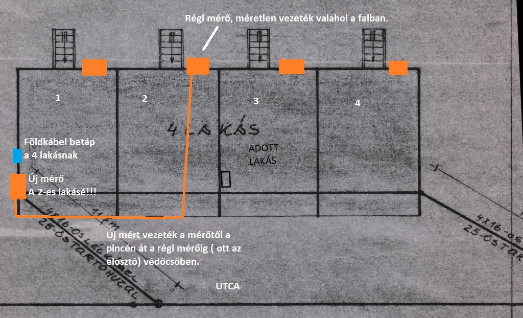

(#) vottokar válasza gyuszo hozzászólására (») Jan 16, 2019 /

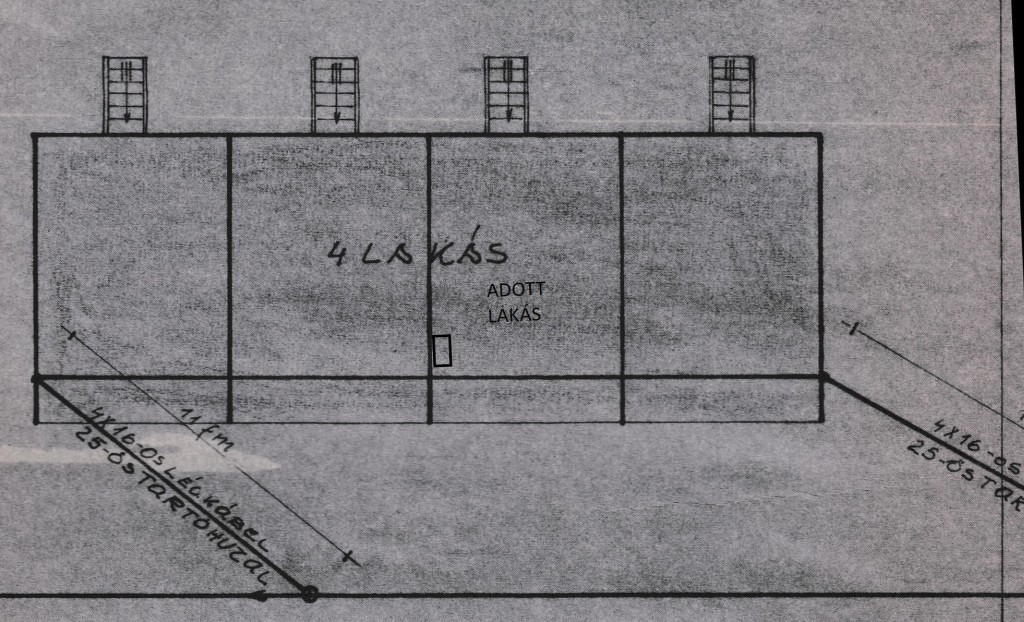

Azért hagyom ki a mérőhelyet, mert ez egy 4 egymás melletti lakásból álló 3 szintes sorházrész. A betáplálás a jobb szélső lakás külső "élén" történik légvezetékkel (ez valósult meg) A gerinc a földszinten van a támfalba az ablakok felett valahol végighúzva. (majd kutakodok) A fogyasztásmérő mostani helyét megjelöltem a négyzettel. Sanda gyanúm, hogy ez esetben végig kellene vésni mind a 4 lakás homlokzati falát és ebből ugye három nem a miénk. Két szélsőben nyugdíjasok laknak, és az egyikük nem is egyszerű eset. A másik középső lakás meg lakatlan, az örököst sem látták több éve. És a költségekről ugye ne is beszéljünk. Biztos amit mondasz lenne a korrekt, de nem látok rá nagy esélyt, még ha lenne rá keret.

(#) Tomi111 válasza vottokar hozzászólására (») Jan 16, 2019 /
Csak úgy érdekességképpen: Hát én ugyanilyen háznál láttam valamit!! Ugyanúgy 4 lakás. Rajzoltam a képedre, csatoltam! A földkábel az első lakás oldalán megy egy alu tokozatban( 30 éves). A régi mérők a bejáratoknál vannak. A 2-es lakásnál bővítés volt, az új mérőt feltették az első lakás falára, falonkívüli doboz, a mért vezeték pedig szintén falon kívűl védőcsőben ( a ház utcafrontján !!, kerítés nincs) bemegy a pincébe, a pincén át a régi mérőhelyig. Csodálatos megoldás!!??

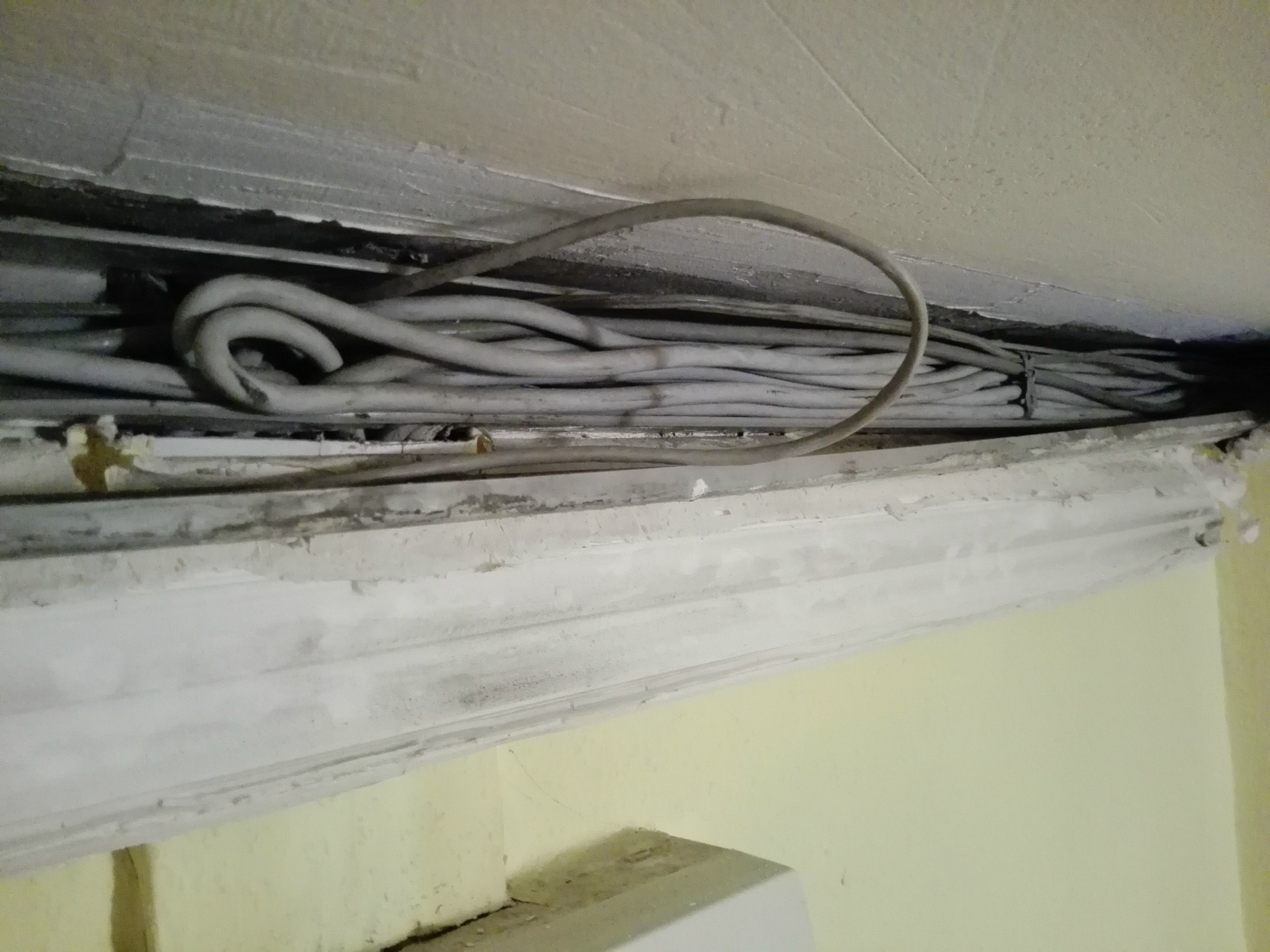

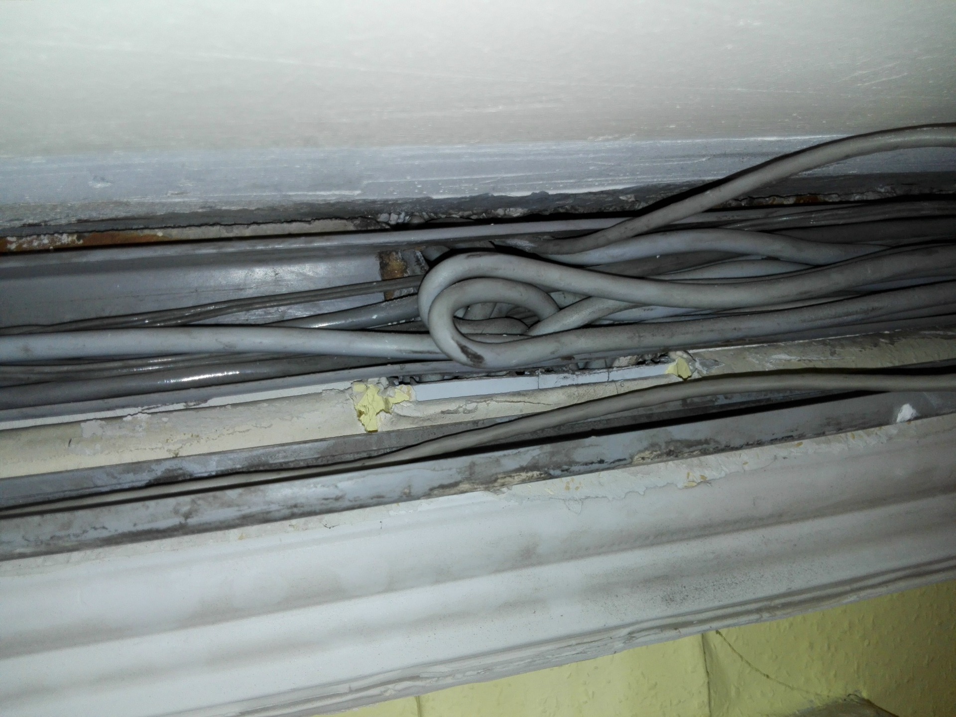

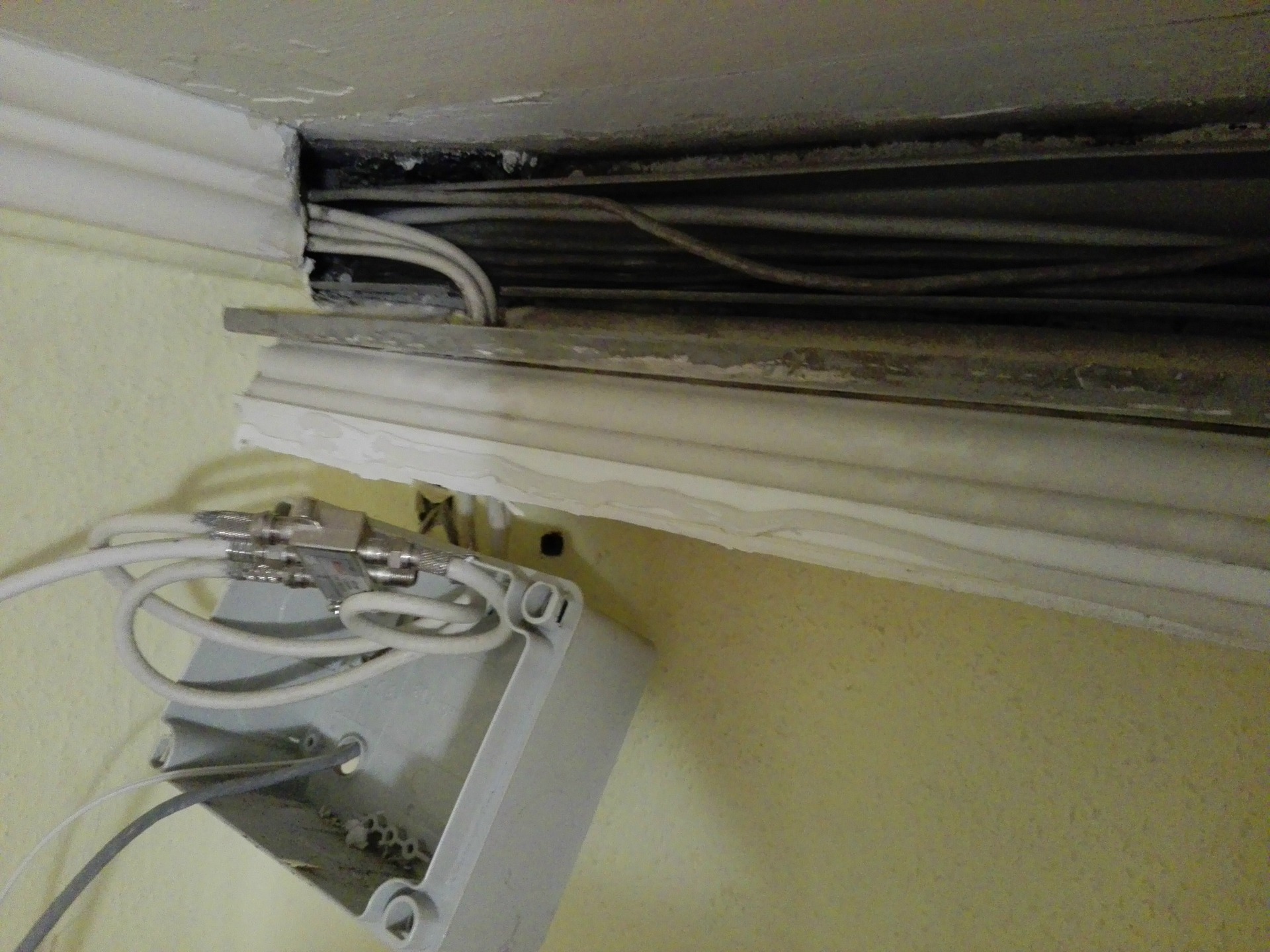

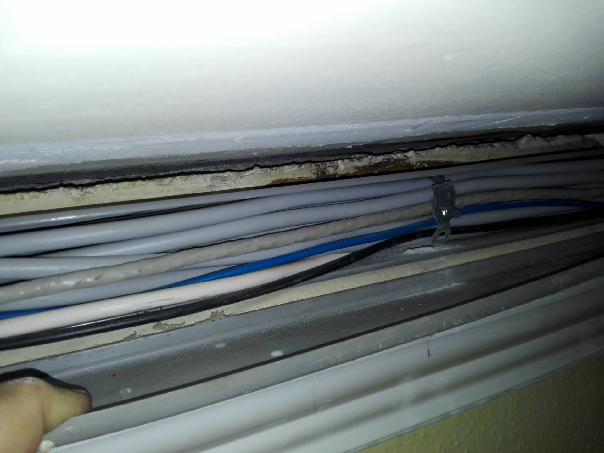

A lakásomban az elektromos hálózatot teljesen felújítattam tíz éve. (Panellakás, a 80-as évek közepéből.) Most az internetkapcsolat (telefon, TV intrnet) optikai hálózatra került, ennek folytán meg kellett bontanom a kábelcsatornát. A képeken látható látvány fogadott.
(1): A TV(koax, UTP CAT5e, és 230V egy csatornában.
(2): ugyanez, tetézve egy szép visszahajtással a 230V vezetéken (a fekete folt csak kosz).
(3): Egy alu bilincs, összefog mindent: UTP, TV, 230V, telefon.
(5): Kértem egy 12V akkus gerincet vészvilágításra, ez a kék és fekete vezeték.
Ez így mennyire felel meg az előírásoknak? Esetleg meg tudja mondani valaki, hogy 2009-ben elfogadható volt?

A kettős szigetelésű kábel -nálad is annak látszik-, illetve a koax nálam is közös csatornában volt régen. Ez nem ütközik érintésvédelmi előírással.
(#) Kovidivi válasza nedudgi hozzászólására (») Jan 17, 2019 /
Azt tudom, hogy ha több féle kábel fut egymás mellett, akkor minden kábel szigetelésének bírnia kell a maximális feszültséget (jelen esetben 230V). Azok az alu-szalagok nagyon könnyen megsérthetik a kábel szigetelését.
A hozzászólás módosítva: Jan 17, 2019
(#) sany válasza nedudgi hozzászólására (») Jan 17, 2019 / 1
Én úgy tudom, hogy a ház teljes villamos rendszerének felújításakor illetve új építésű háznál külön védőcsőbe kell húzni a nem villamos hálózathoz tartozó kábeleket. Pl. riasztó, informatikai kábeleket, koaxot, stb.
(#) kameleon2 válasza nedudgi hozzászólására (») Jan 17, 2019 / 3

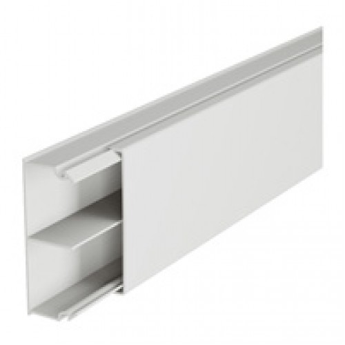

Ha a gyengeramú kábelek szigetelése is megfelel a szigorúbb előírásnak, vagy van a kábelcsatornában elválasztólap, akkor szabályos lett volna. Emiatt gyártanak osztott kábelcsatornákat. kovidivi korrekten megfogalmazta.

(#) nedudgi hozzászólása Jan 17, 2019 /
Köszönöm, ha válaszokat. Arról meg vagyok győződve, hogy - mivel olyan vezetékekről van szó, amiket eleve 230V hálózati feszültségre gyártottak, és elterjedten használnak az országban - különösebb veszélyről nincs szó. Amiért feltettem a kérdést, az az, hogy nem ismerem az előírásokat, mivel nem vagyok vizsgázott, gyakorló villanyszerelő. Azt nem tudom, hogy létezik-e, vagy létezett konkrét tiltás, szabvány, rendelet ilyen megoldásokra?
Létezik. MSz HD 60364 sorozat (régi MSZ 2364). Kicsit konkrétabb segítség.
