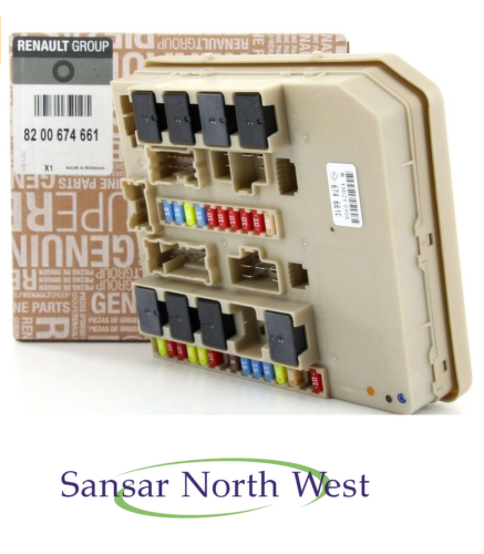

Sziasztok, adott ez a relé, biztosíték doboz, aminek a hivatalos neve "Motor védő és kapcsoló doboz" ebben egy relé zizegett, ami a gyújtásért felelős, akkor amikor a kocsi nincs gyújtás alatt, nem tudtam leállítani sem a kocsit mert valamiért a relé nem oldott. Szerelő kicserelte, úgy hogy tuti ez volt a rossz, hazaertem és megint nem tudtam leállítani. Ezt mondta kiszedi egy ránéz hogy mi lehet a gond, azt mondta hogy ez egy több 100ezer Ft os alkatrész mert agya van még tudja hogy melyik kocsiban van, nem lehet csak úgy kicserelni, az a kérdésem hogy igaz e ez vagy csak mondja? Nekem ez simán csak egy relédoboznak tűnik, a rajza alapján is nem lehet ezt csak simán kicserelni? Láttam most neten ilyet 5-6ezer Ft de az csak az élő lapja lenne vagy mi? Tud valaki esetleg segíteni kicsit?
Olvastam vissza a fórumba, ez tárolja a központi zár kulcs kódokat? azon kívül tárol még mást? A hozzászólás módosítva: Jan 16, 2019
Keres másik szerelőt. Cserélgetős szerelőt fogtál ki. Amúgy nem ez a számítógép. Csak erre is rá van kötve.Jobbulást a kocsinak. Átérzem a helyzeted. Nekem tegnap ált meg a verda. Gyújtáskapcsoló
De ez az alkatrész akkor simán cserélhető vagy van valami utólagos dolog amit el kell majd rajta végezni?
A (gyári)indításgátlónak nincsen semmi(!)köze az önindítóhoz. A gyújtáskapcsoló és az önindító között gyárilag(!) nincsen relé, csak egy csatlakozó! A manuális váltósnál.. ![]() Az automatánál van egy indítórelé a pedálok jobb oldalán felül, a középső. Csatolom.. Ha jól értettem, nem teker az önindító és "alszik" középen a piros led. A hozzászólás módosítva: Jan 17, 2019
