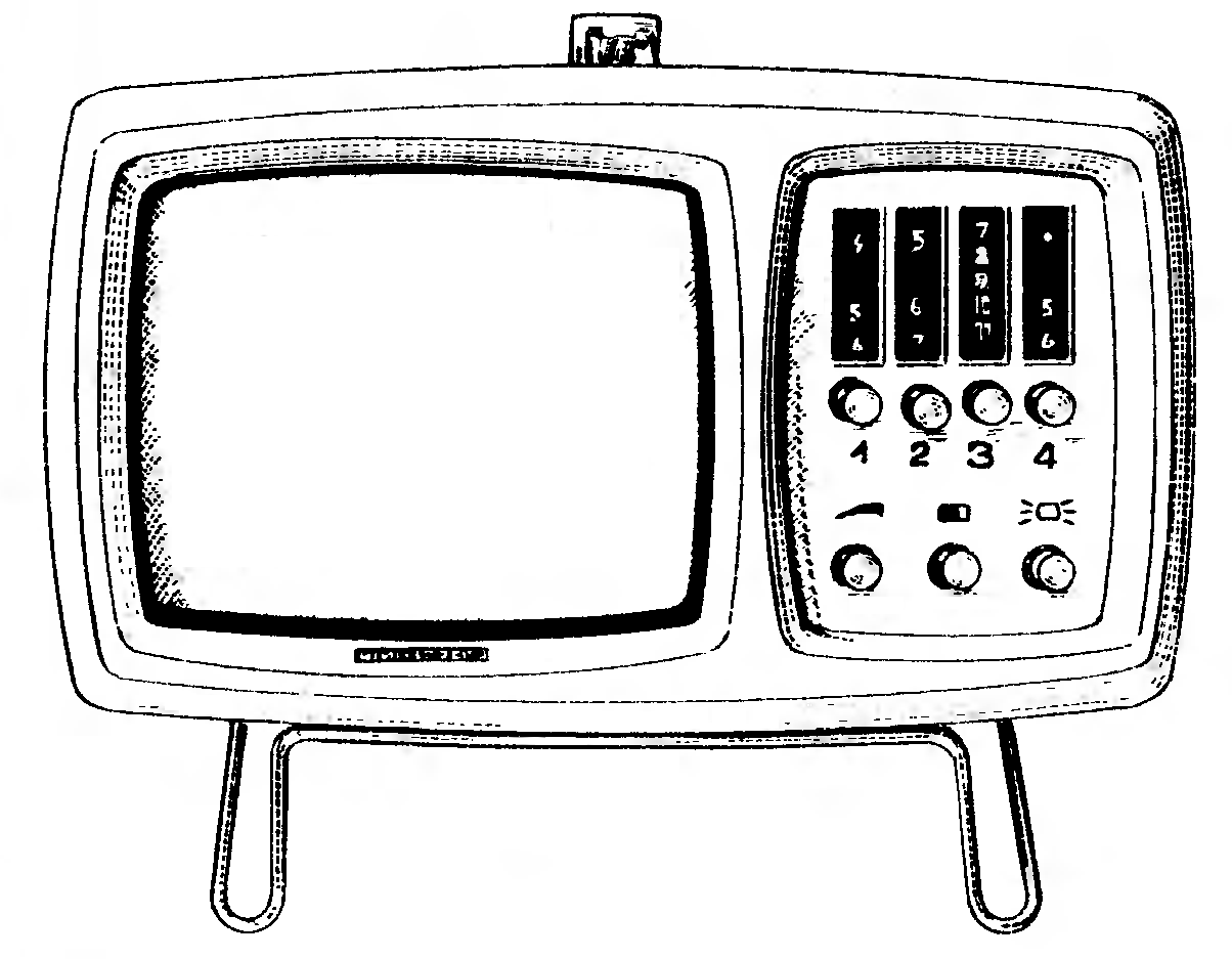

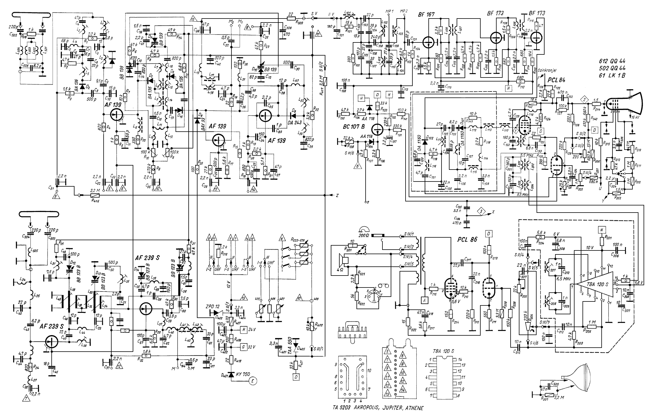

Egy JUPITER nevű fekete-fehér tv-hez keresek kapcsolási rajzot. Csak pár darabja van meg, pontosabb típust nem tudok mondani.
(#) Sebi válasza skorbut hozzászólására (») Máj 15, 2008 /
Íme...

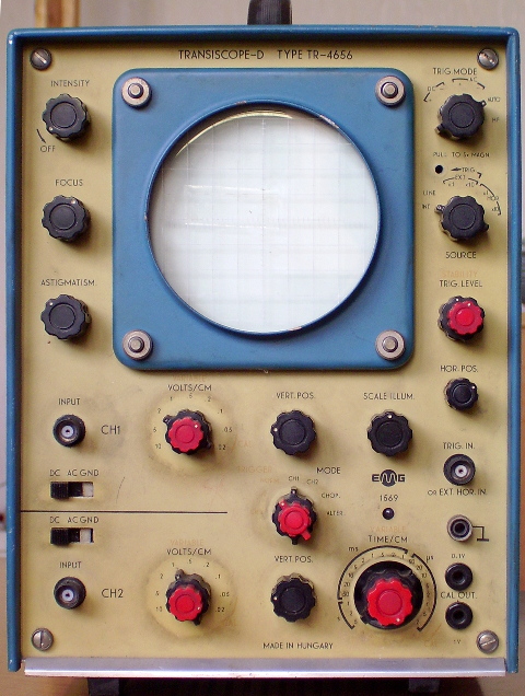

Még új vagyok itt, nemrég regisztráltam. Sok év kihagyás után újból feltámadt a lelkesedésem az elektronika iránt, és ennek okán visszaszereztem a régi EMG TR-4656 szkópomat. A gondom most az, hogy nem működik (sajnos nem ugyanazt a műszert kaptam vissza) és a javításához kellene a kapcsolási rajza. Kerestem a neten, de pont ehhez nem találtam, illetve csak sokezer forintnyi euróért. Ha valakinek esetleg megvan, kérem segítsen már ki vele.

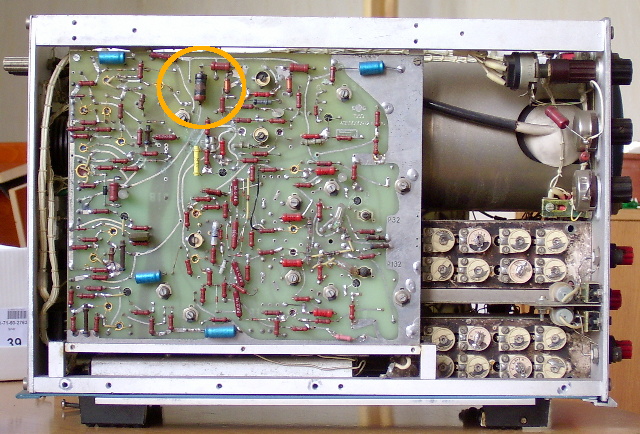

Így néz ki a ketyere (1. kép). Az első látlelet szerint a hiányzó biztosíték és egy elszenesedett ellenállás (ld. 2. kép) a baj. Persze a jó kérdés, hogy az ellenállás miért füstölt el, mert magától ugye ilyet miért tenne... Ezt meg rajz nélkül elég nehéz kitotózni... Még akkor is rizikós lenne a csere, ha tudnám, hogy mekkora volt ez az elégett darab... De legalábbis a szakállam kinő, mire kibogarászom, hogy mi zárlatos...

Első körben még az is megtenné, ha van valaki, akinek van ilyen szkópja, megmondaná, hogy milyen ellenállás volt, ami elfüstölt.
(#) Sebi válasza Ballage hozzászólására (») Máj 16, 2008 /
Egyik szkópom ennek a tesója, van gépkönyvem is, de 21 M. Ez a rész úgy látom egyezik a két verzióban.

Most nézegettem, nem teljesen égett el, inkább csak a festék égett le róla, kb. 600 ohm ellenállást mutat. Amennyire ki tudtam találni, a függőleges eltérítés végfokának valamelyik tápja megy át rajta.
A tranyók meg jónak tűnnek, nem tudom mitől éghetett el. Ha egy tranyó zárlatos, akkor teljes rövidzárat mutat valamely két lábán, ugye? Bocs a hülye kérdésért, de még életemben nem találkoztam zárlatos tranyóval... (tudom, és még én szeretnék szkópot javítani.... :rolleyes
Pillanatnyi nyűgöm, hogy nincs hozzá se biztosítékom, sem az a kis menetes sapka, amibe bele kéne tenni a biztit, hogy legalább bekapcsolhassam.... :no:
