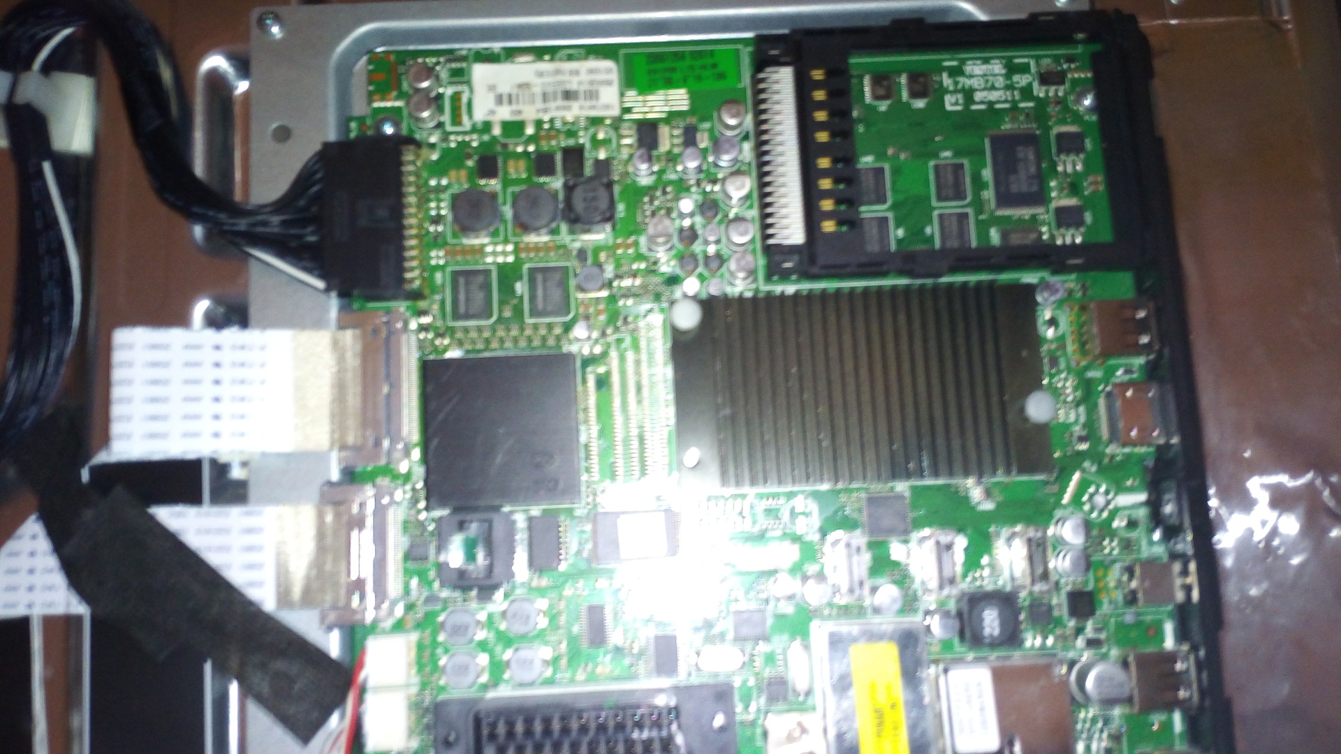

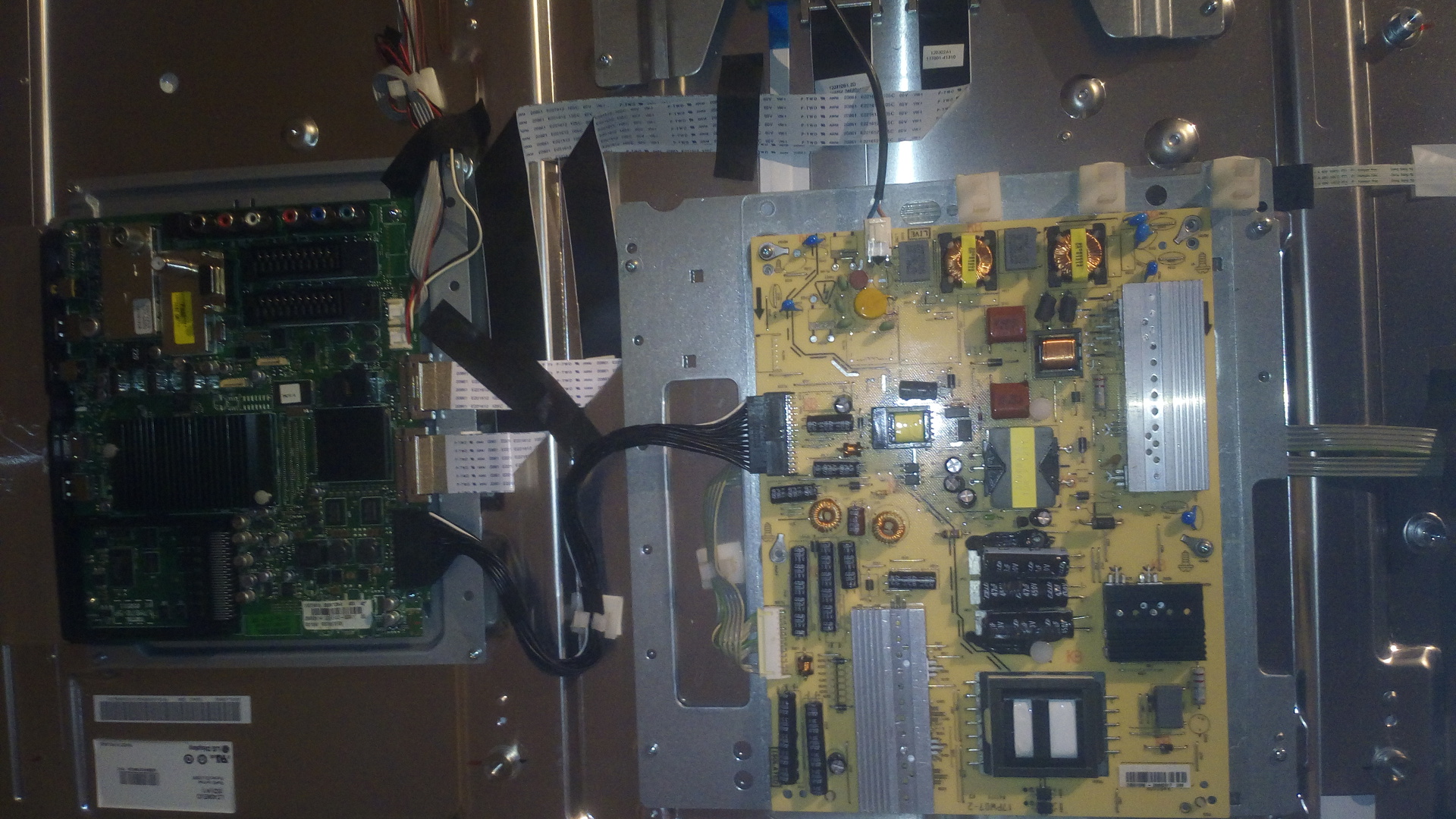

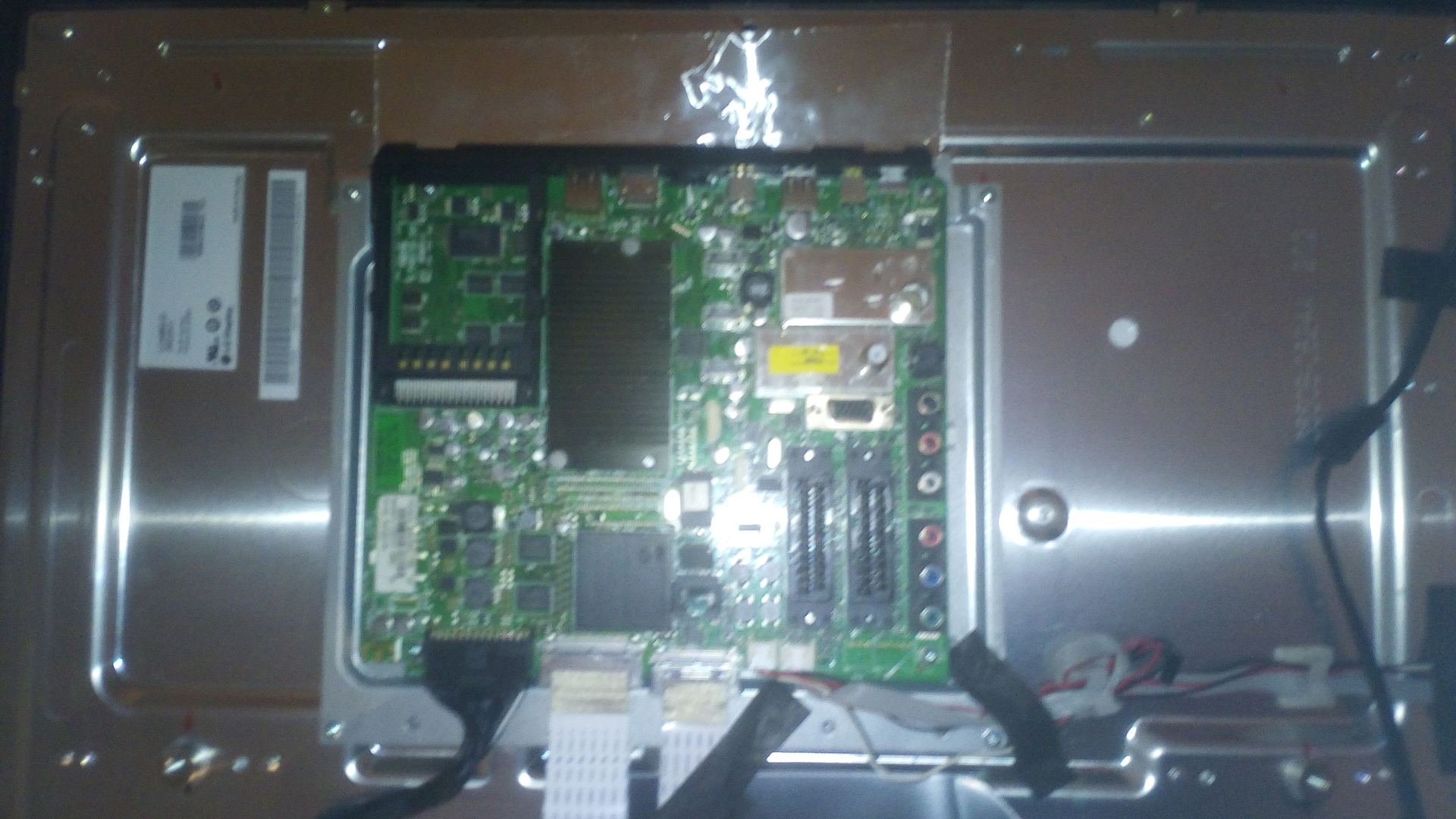

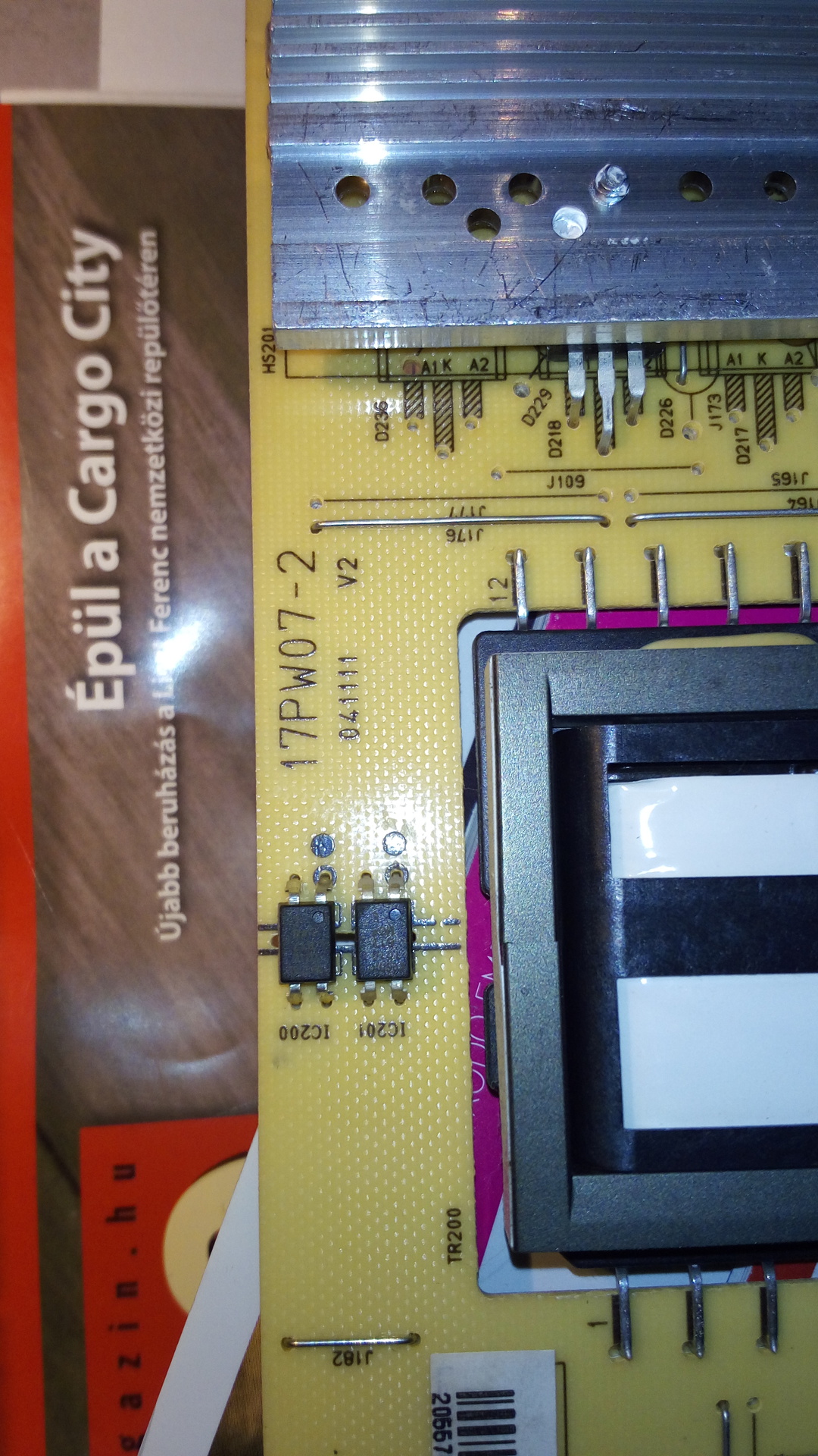

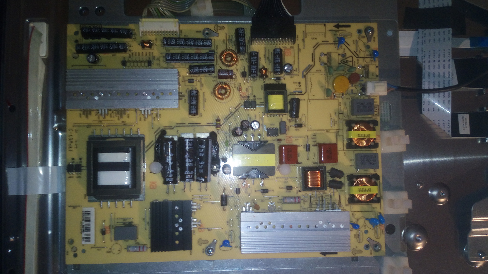

(#) cszoli69 hozzászólása Jan 31, 2019 /
Sziasztok. Van egy Telefunken Smart tv-m T42R970. A hiba az hogy ha megkapja a 220- at akkor a standby rendben világít de ha bekapcsolnád akkor a led folyamatosan villog lassan azonos ütemben.A tápegységben az elkók kapacitásmérővel ellenőrizve a diódák szintúgy.Azt olvasgatom hogy lehet firmware probléma is. Az alaplap az 17MB70-5P V1 vestel gyártmány. Sajnos firmware ehhez még nem került nem találtam. Valakinek van ötlete mi lehet a baj?
A táp és az alaplap fotója az azonosítás végett
(#) Ktulu válasza cszoli69 hozzászólására (») Jan 31, 2019 /
Én a táp kimeneti feszültsegeit mérném amikor villog a LED. Lehetséges, hogy próbál indulni, de folyamatosan letilt.
(#) Yudo88 válasza cszoli69 hozzászólására (») Jan 31, 2019 /
Az hogy kapacitás mérővel ellenőrizted egy dolog... Főleg ha a helyén mérted. Bár nem tudni milyen műszerrel mérted (remélem nem multiméterrel) Mérve is lehet rossz. Nem írtad hogy a feszültségek meg vannak-e. A villogás lehet hibakód is számolni kellene...
(#) Andr3wJ válasza cszoli69 hozzászólására (») Jan 31, 2019 /
Alaplapon kis táp ic-k stabkockák ellenőrzése, kis kapcsoló FET-ek ellenőrzése.
Elég melegedős fajta rosszabb esetben BGA

Először is köszönöm hogy segítetek nekem.Nos magam nem vagyok túlképzett ezen a téren de ez pontosan úgy volt hogy a szekunder részen van 3 db kondi egymás mellett 450V 47 mikrofarádosak.Ezeket kiforrasztottam és egy kifejezetten a kondenzátorok mérésére alkalmas műszerrel ellenőriztem őket.45 mikrofarádosnak mérte őket.A többi kisebb kondi az már nem kiforrasztva lett ellenőrizve ahogyan az ellenállások diódák és egyebek sem.Mérnék én multiméterrel feszültséget de be kell vallanom neked hogy nem igazán tudom azt hogy mit kellene találnom a méréskor.Látom azt hogy melyik csatlakozón kommunikál a táp az alaplappal,de nem tudom hogy melyik lábon mit kellene jóesetben mérnem.Megvannak a magam korlátai na
(#) cszoli69 válasza Andr3wJ hozzászólására (») Jan 31, 2019 /
ic-k ellenőrzésére nincs módom...Feltőltök egy képet erről a hóbelevancról és úgy könyebb hozzászolni a hibakereséssel kapcsolatosan
No csináltam képet...
(#) cszoli69 válasza Ktulu hozzászólására (») Jan 31, 2019 /
Most töltöttem föl olyan képeket amin esetleg jobban be tudnád tájolni hogy ha mérek akkor hol tegyem és mit kellene találnom...
