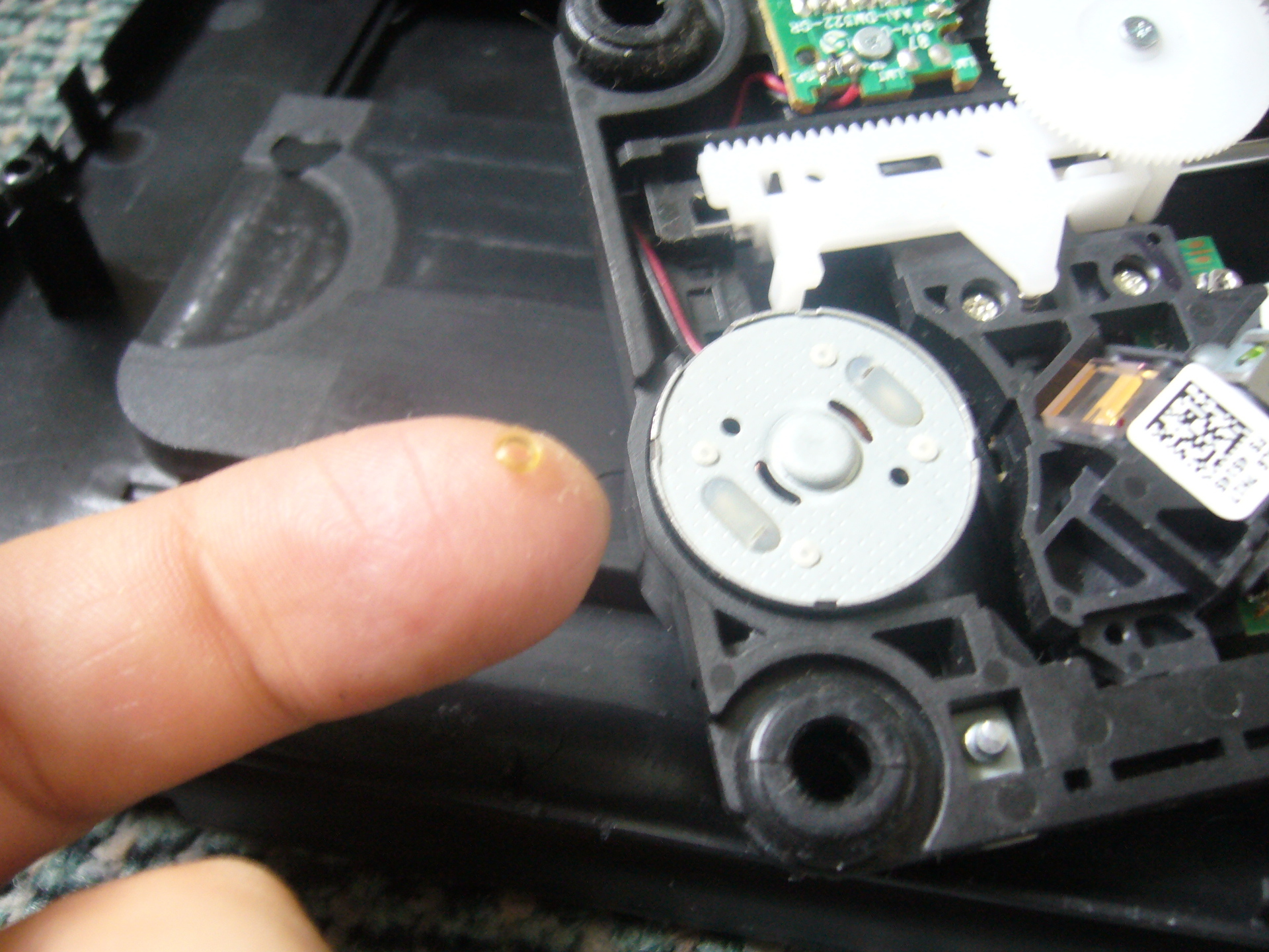

(#) küzmös Gergely hozzászólása Jan 22, 2019 /
Sziasztok! Kaptam egy hordozható DVD lejátszót. Made in China (Simbio) modell PD-188. A hibajelenség a következő. A DVD-t betéve valamikor csak próbálkozik "Nici un disc" , s van amikor fel is pörög, de közben úgy szól, mint egy csapágyas motor. Majd megáll, s ennyi. "Eroare CD" Nem olvassa, ha lézer olvasófej akkor annyi, de lehet valami más is? Tényleg úgy szól, mint egy rossz traktor, akkor amikor felpörög is.
(#) kadarist válasza küzmös Gergely hozzászólására (») Jan 22, 2019 /
A lézer lencséjét megtisztítottad?
(#) küzmös Gergely válasza kadarist hozzászólására (») Jan 22, 2019 /
Még nem, de állok is neki, azt még most megpróbálom akkor.
Sikerült! De csak úgy olvasta be ha nagyon oldalra dőlve, vagy fejjel lefelé tartom.. s teljesen csendben pörög. Egyenesen tartva rettenetesen zizeg, karcol, zúg mintha hozzáérne valami. Vagy a motor kiegyensúlyozatlanság, vagy a tengelye ferde, vagy nem tudom. De mintha a DVD lemez nem lenne kisúlyozva "koszol" , s csapódna ide, oda, meg is áll ilyenkor.
Ohh ne.. valami megkarmolta a DVD.-t olyan 3-4cm.-es körben. :/
(#) kadarist válasza küzmös Gergely hozzászólására (») Jan 23, 2019 /
A motor csapágyazása tönkre ment, így önbeállós lett a tengelye.
(#) CHZ válasza küzmös Gergely hozzászólására (») Jan 23, 2019 /
Tisztítsd ki a motort, jó lesz.
(#) küzmös Gergely válasza CHZ hozzászólására (») Jan 23, 2019 /
A motor így néz ki, a tengelycsonkra rányomva meg ez a pici műanyagkarima volt ami inkább néz ki a tengely alatt összeszedett kosznak, mintsem másnak.. az ujjbegyemen látható. De valami gumiszerű, tehát lehet mégis csak valami alátét. Ez a kis motor szépen egyben van, megpróbáljam szétszedni, lepattintani a hátulját? Vagy mit javasolnál?
Hátulról furatokba WD40 mehet bele, kivezetéseit kösd ki és 9VDC ről forgasd meg, oda-vissza.
Fejegységet tekerd ki végállásba valamivel le is takarhatod, nehogy kenőanyag csapódjon az optikára(ba).
Megcsináltam, sajnos koszol, talán nem annyira, de nem csendes.. sajnos ha oldalra fordítom se jó, most már, mert valamiért lerepül a DVD azzal a műanyag lemezfogó rugós kis műanyag (franc)karikával együtt. Hogy azt milyen magasságban kéne rögzíteni, s hogy hogyan.. hát azt nem tudom most hirtelen.
A hozzászólás módosítva: Jan 23, 2019
Tisztításához kár volt levenned, beállítása nem egyszerű. Doksijában meg szokták adni a távolságot.
De ez eleve sem volt rögzítve, lejár róla, alatta meg az az icipici gyűrűre emlékeztető kis vacak ami szintén nem rögzített.
Akkor a fő probléma ez volt. Képen nem látszik semmi. Motor tengelyére kis darab szigetelőszalagot tegyél, hogy megszoruljon kicsit a tárcsa. Kis türelemmel talán megtalálod a pontos helyét. Beállítod egy pozícióba, majd próba, ezt többször ismételve talán meglesz a pontos magassága.
Másik képet szúrtam be, mert valamiért nem ismerte fel az elsőt.
Félsiker.. a ragasztó nem tartja olyan pontosan a helyén , mint egy gumigyűrű, vagy nem tudom, mert párszor beolvassa, de többször nem.
