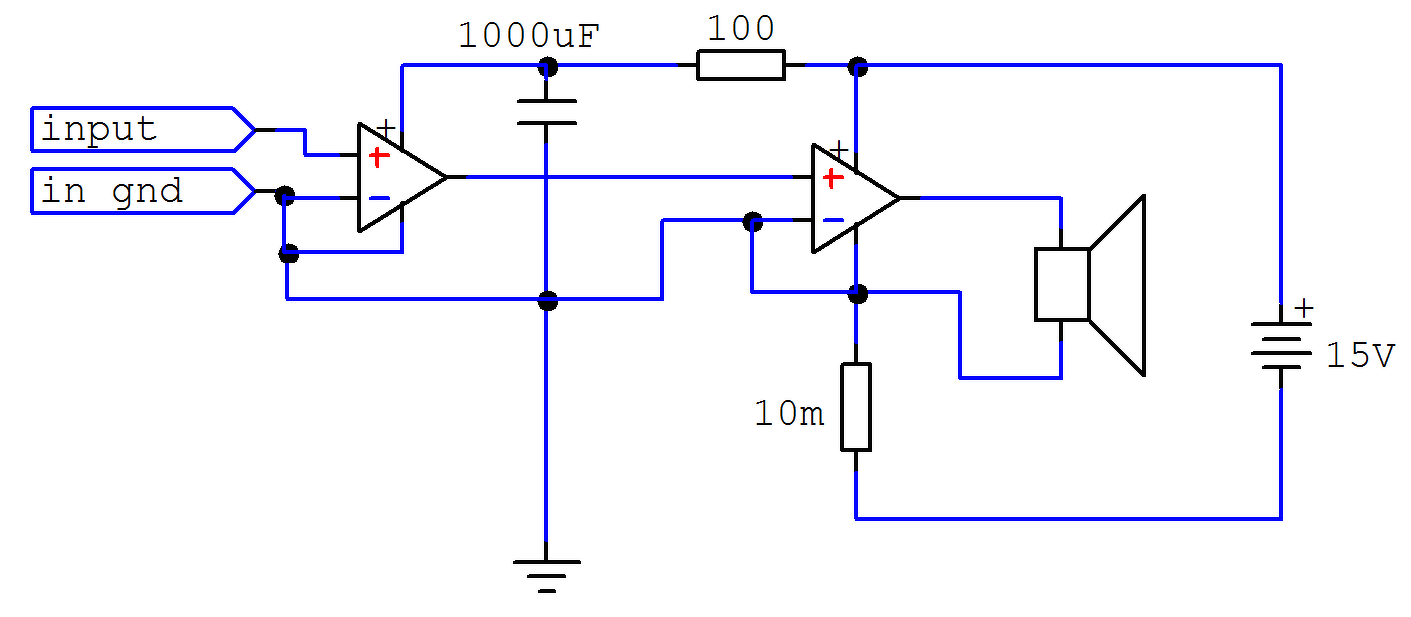

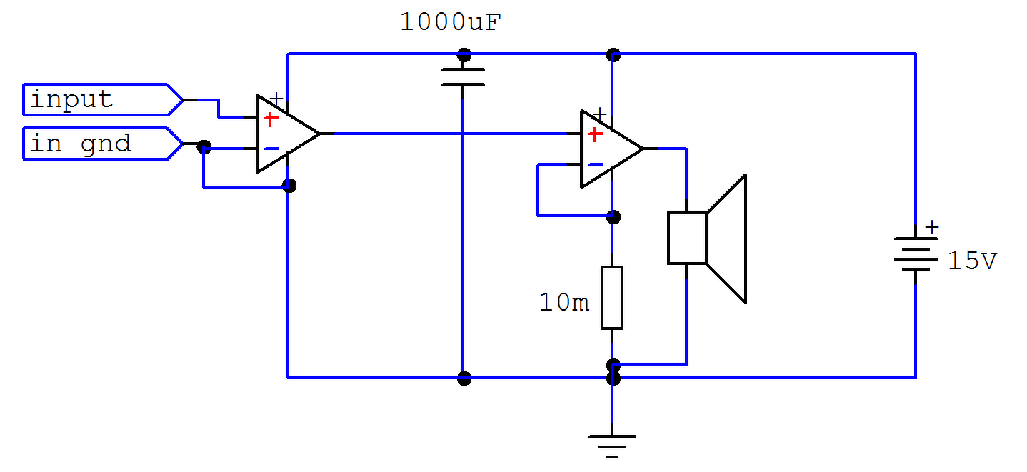

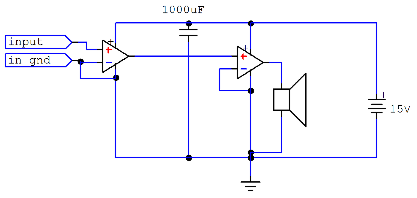

(#) tothbela válasza krisz69 hozzászólására (») Jan 19, 2019 / 1
Ha az előfok GND nem a tápegység nullájához csatlakozik, lehet csökkenteni a földhurok hatását.
A csatoló kondikat és a visszacsatoló hálózatot elhagytam, mert csak a modulokat jelképezik a műveleti erősítők.
Vagy független tápot kell használni. Vannak jó kis kínai modulok, de nem elég csak összedrótozni őket.
(#) Cinema válasza tothbela hozzászólására (») Jan 20, 2019 /
Tisztázzuk már a testelést-földelést, mert még mindig hibás a gondolkodás, ezek a rajzok hibásak.
A jelvezetéket nem testeljük-földeljük, az a csatlakozóból megy az erősítő panelra, a bemeneti csatlakozó természetesen szigetelten van felfogatva. A több erősítő fokozat nyilván megkapja a tápfeszültségét a tápegységből, szükség szerint szeparálva, vagy több fokozatban szűrve, stabilizálva, stb.
Ha brumm, vagy gerjedés alakul ki már magában az erősítőben, akkor az belső hiba, amit okozhat a vezetékezés, tápegység hiba, vagy a részegységek-alkatrészek nem megfelelő elhelyezése a készülék házán belül. Hibás földelési, vagy testelési pont megválasztása. A testelés az, amikor a tápegység leghidegebb pontját összekötjük a fém házzal, zavarmentesség érdekében, vagy fém árnyékolásával valamely részegységnek. Ez a bizonyos árnyékolás zavarvédelemnek is felfogható.
A földelés, védőföldelés az, amikor a készülék fém házát összekötjük a hálózati védőfölddel. Ebben az esetben nem testeljük a tápegység hidegpontját, vagyis nem kötjük össze a hálózati védőfölddel. Ha szükséges valamiért, akkor egy kondenzátorral, vagy soros RC-taggal, vagy párhuzamos RC-taggal, vagy direktben összeköthetjük a testpontot a védőfölddel, határozott potenciál elérése miatt, de csak akkor, ha ez elkerülhetetlen.
Ilyenkor pedig illene figyelni arra, hogy minden készülék úgymond "azonos polaritással" legyen bedugva a konnektorba, ezt pedig mérni kell, illetve lehet, készülékenként, egy multiméterrel. A cél ebben az esetben az, hogy a hálózati védőföld és az egyes készülékek fém-csatlakozója között a legkisebb feszültséget mérjük, ekkor valószínű a legkisebb zavar, egymásrahatás, brumm és gerjedési jelenségek.
Ne feledjük, ha maga védőföldelés hibás, az nagy baj okozója is lehet, tehát a védőföld az legyen tökéletes!

(#) tothbela válasza Cinema hozzászólására (») Jan 20, 2019 /
Én megértettem a földelésről írt okfejtéseket, gondolom számodra is világos mit ábrázol a három stilizált ábra.
Igen, de mindháromba bele lehet kötni, hogy miért nem jó az úgy.
Az a három az egy probléma. Vagyis egy probléma evolúciója. Ha van optimálisabb megoldás, szívesen fogadom.

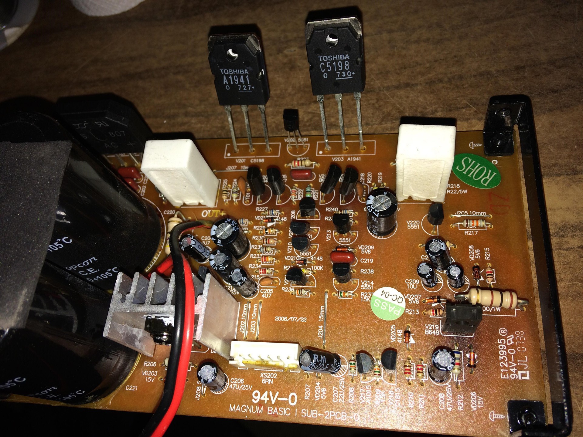

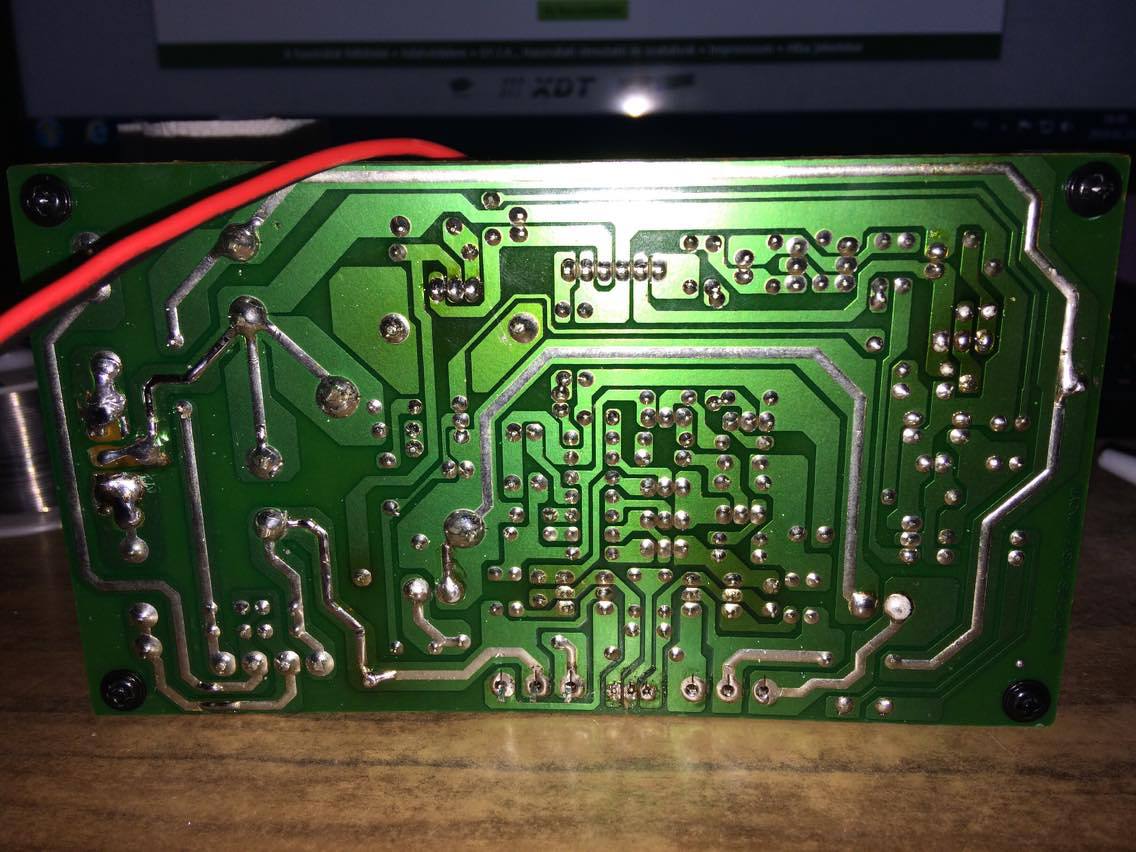

(#) videoton6363 hozzászólása Jan 23, 2019 /
Vettem egy Teufel Cem 500 SW Power Edition típusú aktív 5.1-es mélyládát olcsóért működésképtelen állapotban, azzal a céllal, hogy majd jól megjavítom magamnak, és lesz egy szuper mélynyomóm a kicsi sztereó hangszettem mellé. Nos amit eddig megállapítottam az az, hogy a hangszóró le van égve, a toroid trafó primer biztosítéka elolvadt, a mélyhangerősítő panelon a két szekunder biztosíték is kiégett, +/- tápról van szó. Ezután biztosítékokat cseréltem benne, megfelelő értékűekre, hangszóró helyére egy ideiglenes próba hangszórót kötöttem be. A készüléket bekapcsolva, minden funkció rendben működik, kivéve a mélyhang erősítőt, mivel az búgással behúzza a membránt. A végfok tranzisztorokat, (2db) dióda/zárlat/szakadás mérő állásban multiméterrel kimérve, jónak találtam. Nem jelzett sem szakadást, sem zárlatot, megfelelő értékeket mutatott a műszer, olyan 600 körülieket. A szatellitsugárzók erősítését külön panelon lévő 3 db TDA ic végzi, ezek külön szekunderről működnek, és szól is minden csatornája, csak a mélyhan panellel van a gond. Néztem a Hestore-ban mindent be tudok szerezni. Szerintetek mit érdemes még megvizsgálni a panelen, meghajtó komplementert esetleg? Válaszotokat előre is köszönöm!
Szervízkönyvet sajnos nem találtam hozzá.
(#) Gafly válasza videoton6363 hozzászólására (») Jan 23, 2019 / 1
Azt is nézd meg, hogy Kollektor-Emitter viszonylatban nincs-e zárlat?
Milyen IC van a tranzisztorok előtt?
Egyértelműen félre van billenve a vége, azért "húzza be" a membránt...
(#) videoton6363 válasza Gafly hozzászólására (») Jan 23, 2019 /
Kollektor-Emitter irányban nem jelez a műszer, csak egy 1-es számot, vagyis szakadást. Ezen mérések szerint a két végfok tranzisztor jó. 2SA1941 és 2SC5198 ha ez mond valamit.
A hozzászólás módosítva: Jan 23, 2019
(#) tothbela válasza videoton6363 hozzászólására (») Jan 23, 2019 / 1
Ettől azért összetettebb egy tranzisztor tesztelése. Ha nincs manuál, sajnos vissza kell rajzolni az áramkört. Nélküle nehéz hivatkozni egy alkatrészre, mert hát nem tudjuk miről van szó.
Ha a panel mind a két oldaláról készítesz képet, az már jó kiindulási alap. Ezt követően biztosan kapsz segítséget.
(#) videoton6363 válasza tothbela hozzászólására (») Jan 23, 2019 /
Köszönöm az ötletet! Itt is vannak a képek
