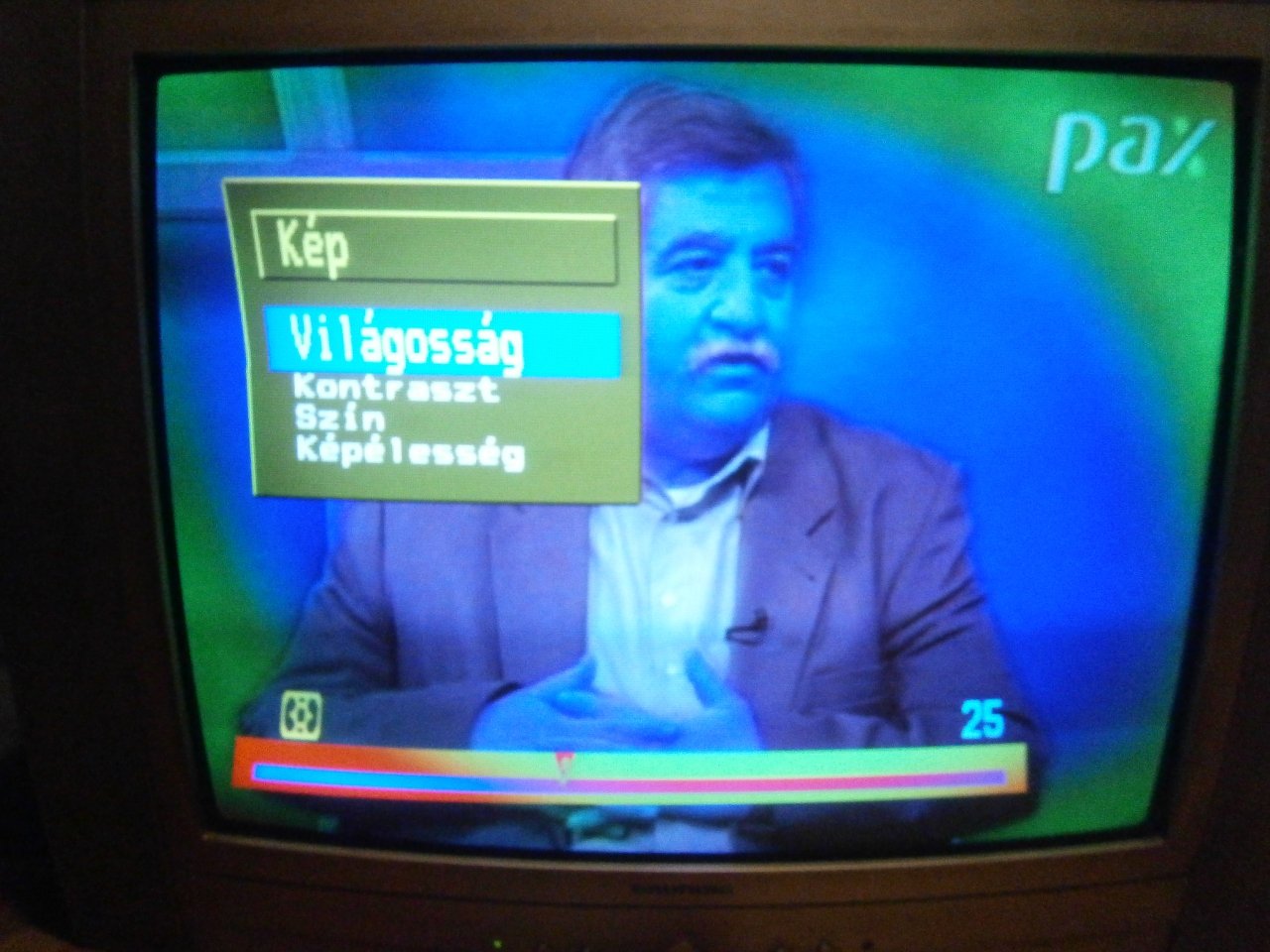

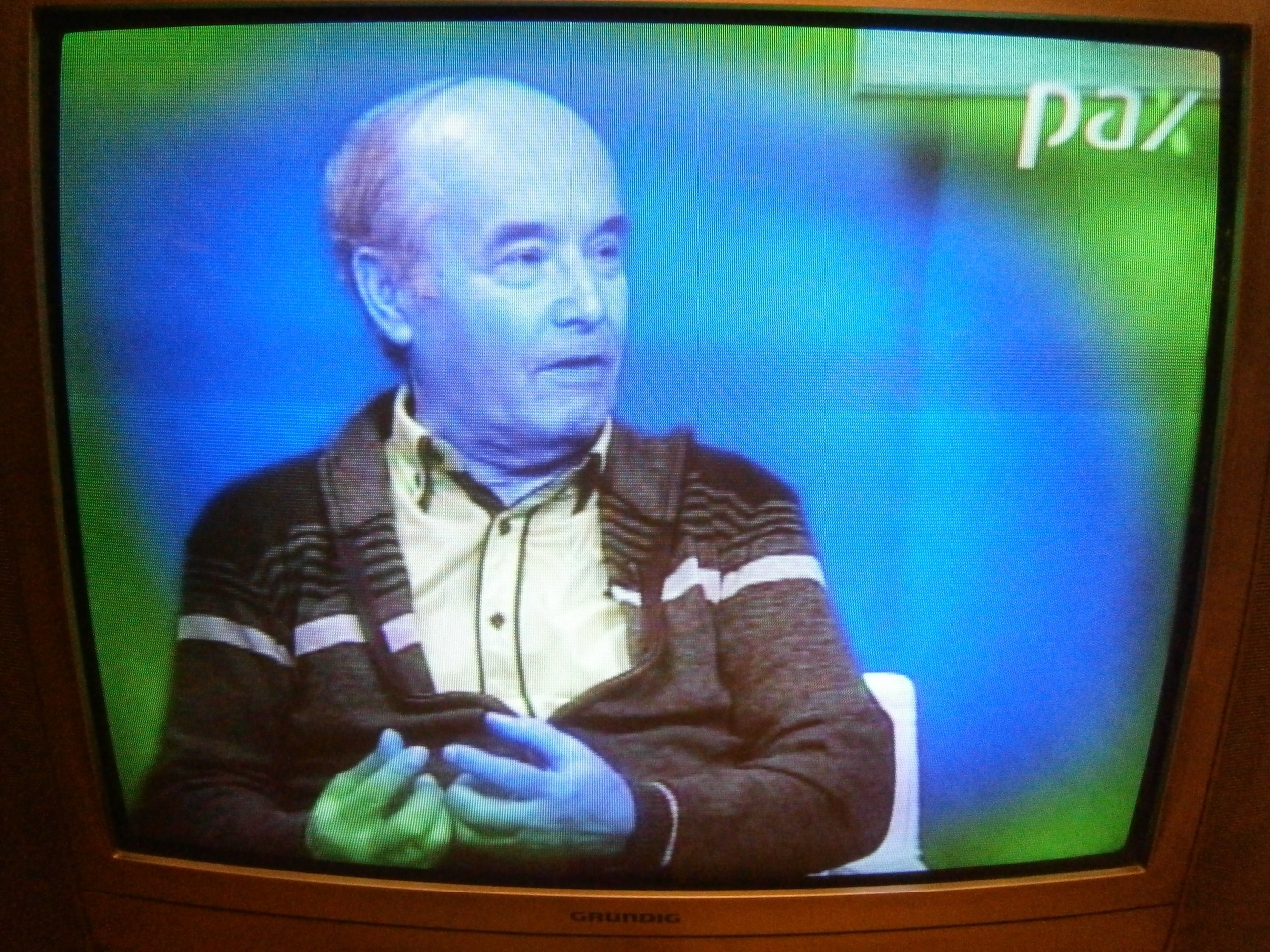

(#) Laca21 hozzászólása Jan 24, 2019 /
Grundig ST 70-1002/7 a következő képhibát produkálja – két képet csatoltam róla. Érdemes még javítani vagy felejtős(képcső hiba vagy sorkimenő csere, mert ez már drága lenne nekem) és dobjam a kukába? A púpos kondenzátort, a szakadt ellenállást, a kiszáradt forrasztást megtalálom, a „bohóckarika” is tudom mit jelent, stb., mert valamikor műszerészként végeztem, csak fel kellene frissíteni az emlékezetemet. A segítséget előre is köszönöm!
