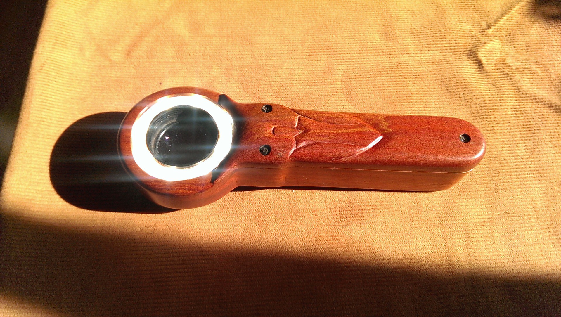

Tavaly októberben készítettem magamnak egy Ledes nagyítót,
Az elektronika nem nagy szám, nyolc darab CRI80-as smd led párhuzamosan kötve egy korlátozó ellenállással, a tápfeszültséget pedig egy bontott 18650-es laptop akku szolgáltatja.
A dobozolás viszont szerintem nagyon szépre sikerült, de lehet elfogult vagyok, ki-ki döntse el magának hogy tetszik-e avagy sem.
A lencsék egy régi JVC kamerából lettek kitermelve, egy Bikonvex és egy Konkáv konvex, a faanyag pedig un. Vörös szív fa (Red Heart).
Ennek a lámpának van egy kistestvére, amit számítógép szervizes barátomnak készítettem, abba került egy Mini USB-s töltő modul is, róla is fogok feltenni képeket amint megtalálom hova mentettem.

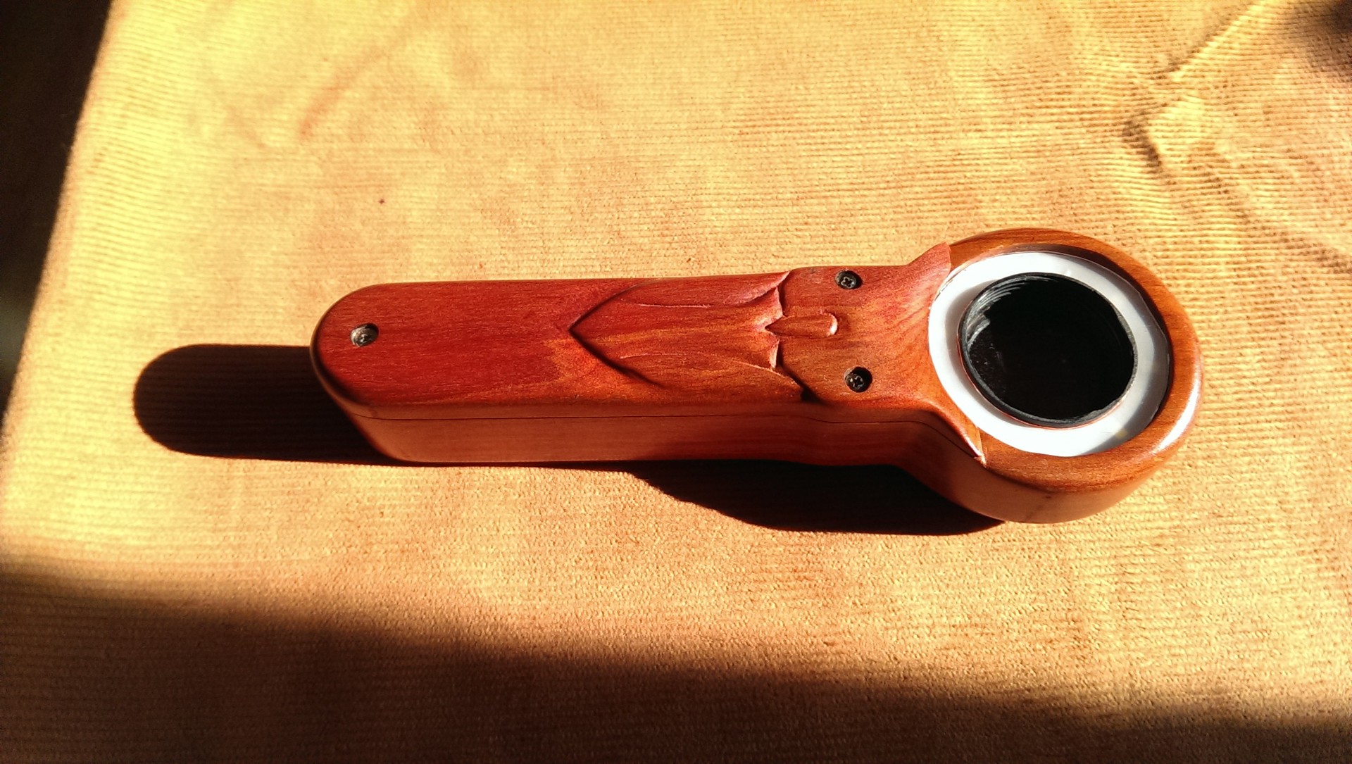

(#) igor4122 válasza igor4122 hozzászólására (») Feb 13, 2019 / 3
Még néhány kép.

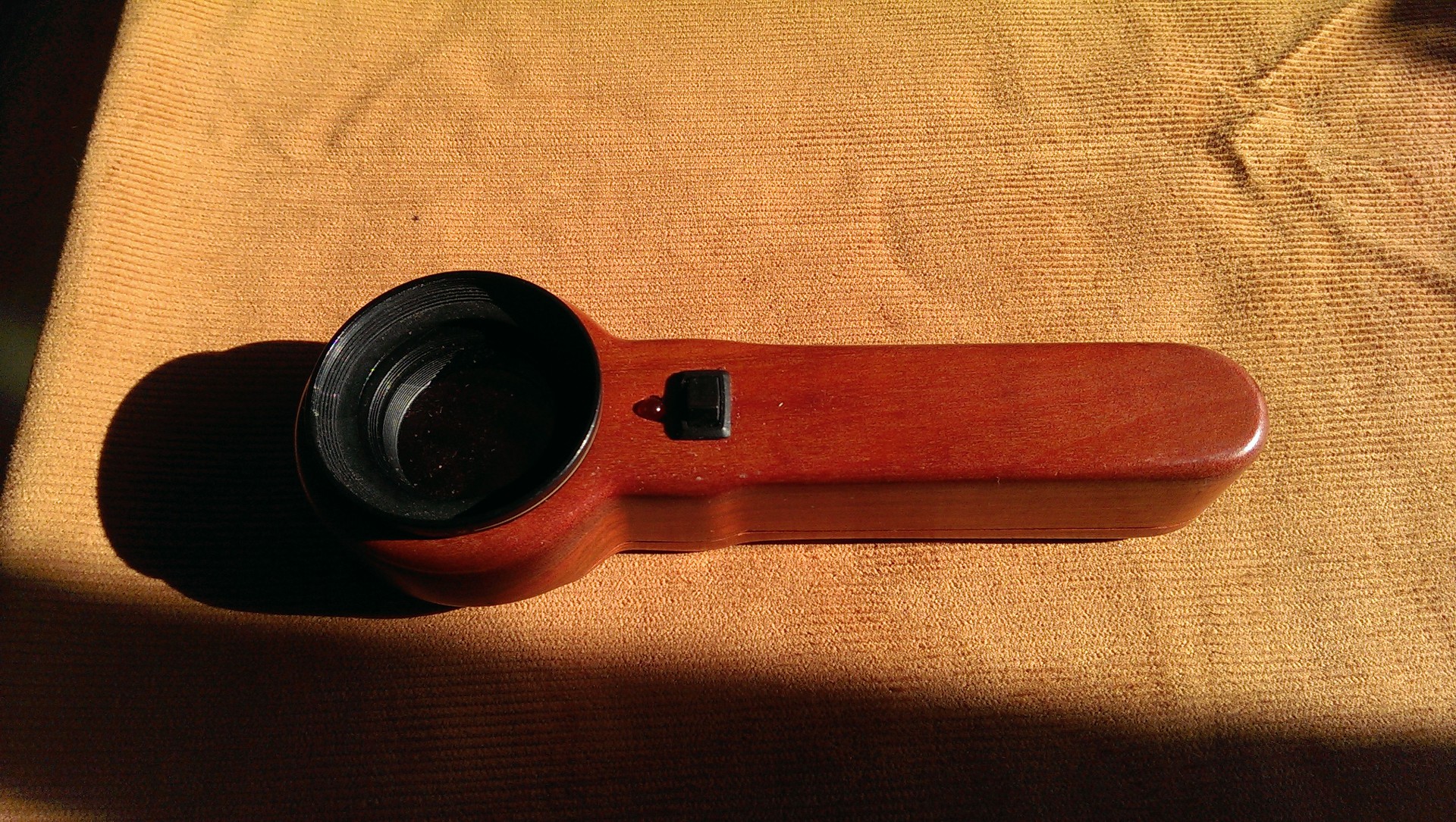

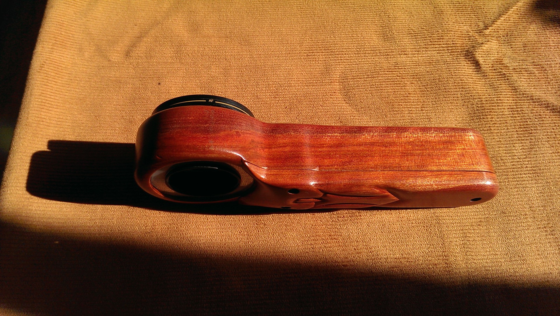

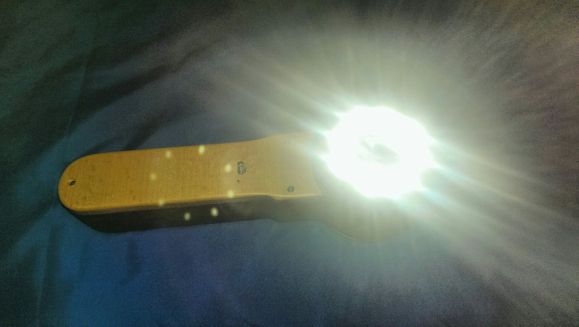

(#) igor4122 hozzászólása Feb 13, 2019 / 6
Meglettek a másik nagyító képei.
Ennek a lencséi egy rossz 3DLP-s Hitachi projektorból származnak, kivettem a három zoom lencsét azt építettem bele.
A három lencsével igen nagy lett a nagyítás (kérem senki ne kérdezze mekkora, nem vagyok szakember, 10x-nél jóval nagyobb az biztos ) viszont kicsi lett a fókusztávolság, ezt a középső lencse eltávolításával meg is oldottam, nagyobb fókusztáv viszont kisebb nagyítás.
A faanyag ezúttal vegyes, hőkezelt bükk, 6mm-es gőzölt bükk svartni és Red Heart.
Az akkurekesz fedelébe egy Mini USB csatlakozóval durván megegyező formájú lyukat fúrtam, ellenkező oldalról pedig egy a töltő nyáklapjának megfelelő méretű bemarást ejtettem, amiben csak annyira mélyen ül a PCB hogy a töltőkábel szigetelése éppen hogy hozzáér a fához.
A fedélbe fúrtam egy 1mm-es lyukat is közvetlenül a töltés visszajelző ledek fölé, amibe egy rövid optikai kábel darabot toltam.
Ebből a nagyítóból hiányzik egyenlőre a piros visszajelző led, amiben van egy C-Mos ic ami figyeli az akku feszültségét, 1,2Volt alatt pedig elkezd világítani, jelezvén hogy tölteni kell az akkut.
