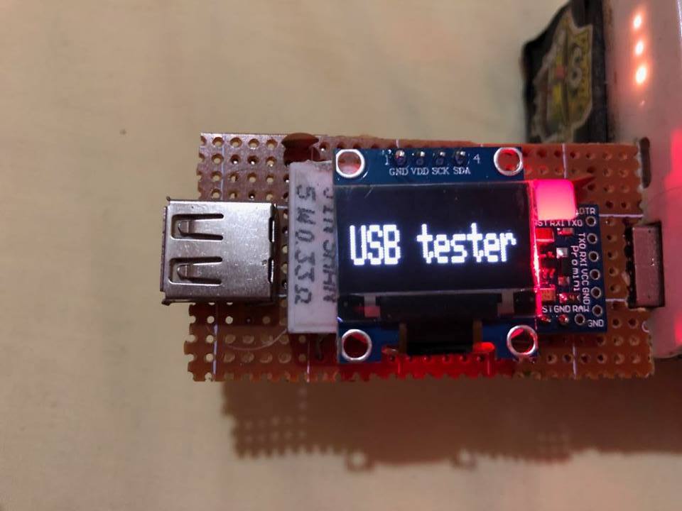

(#) kovacs gabor daniel hozzászólása Jan 31, 2019 1 / 17
A napokban befejeztem az első USB teszterem ami valós időben méri a pillanatnyi fogyasztást, feszültséget, kiszámolja a teljesítményt és megméri a töltésmennyiséget. A töltésmennyiség kerekített értéke elmentésre kerül az EEPROMba így például egy külső akkumulátor lemerülése után vissza olvasható a mért adat. Amíg a mért fogyasztás nulla addig az elmentett érték olvasható, ha elkezdünk újra tölteni vele nullázódik. Az egész áramkör minimalista: három ellenállás, két kerámia kondi, egy arduino promini és egy OLED kijelző alkotja a szükséges konnektorokkal .
(#) kalmi.kalmi válasza kovacs gabor daniel hozzászólására (») Jan 31, 2019 /
Cikk lehetne belőle !
(#) kovacs gabor daniel válasza kalmi.kalmi hozzászólására (») Jan 31, 2019 / 1
Aki szeretné megépíteni szívesen megosztom a kapcsolási rajzot és a programot de szerintem a cikk írás nem az én erősségem

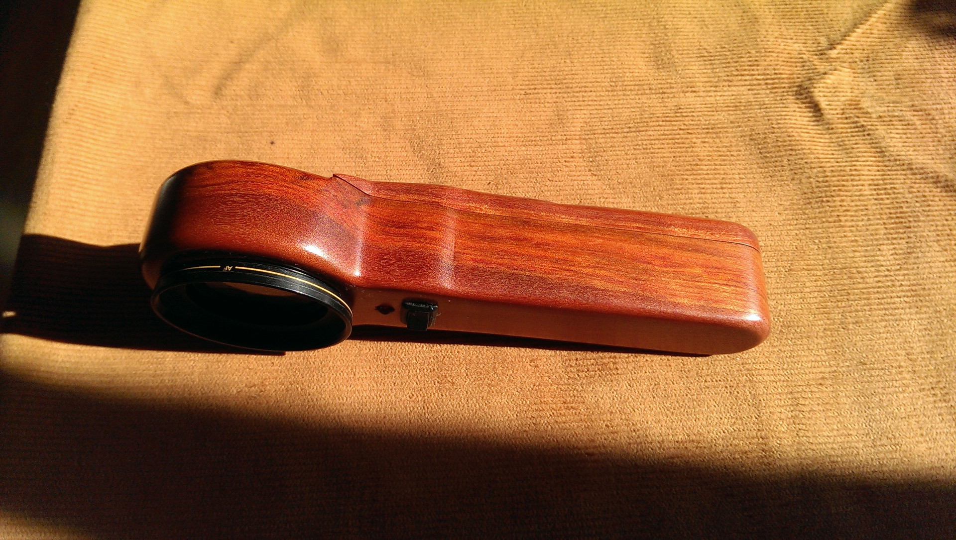

(#) igor4122 hozzászólása Feb 13, 2019 / 10
Jó napot mindenkinek.
Tavaly októberben készítettem magamnak egy Ledes nagyítót,
Az elektronika nem nagy szám, nyolc darab CRI80-as smd led párhuzamosan kötve egy korlátozó ellenállással, a tápfeszültséget pedig egy bontott 18650-es laptop akku szolgáltatja.
A dobozolás viszont szerintem nagyon szépre sikerült, de lehet elfogult vagyok, ki-ki döntse el magának hogy tetszik-e avagy sem.
A lencsék egy régi JVC kamerából lettek kitermelve, egy Bikonvex és egy Konkáv konvex, a faanyag pedig un. Vörös szív fa (Red Heart).
Ennek a lámpának van egy kistestvére, amit számítógép szervizes barátomnak készítettem, abba került egy Mini USB-s töltő modul is, róla is fogok feltenni képeket amint megtalálom hova mentettem.

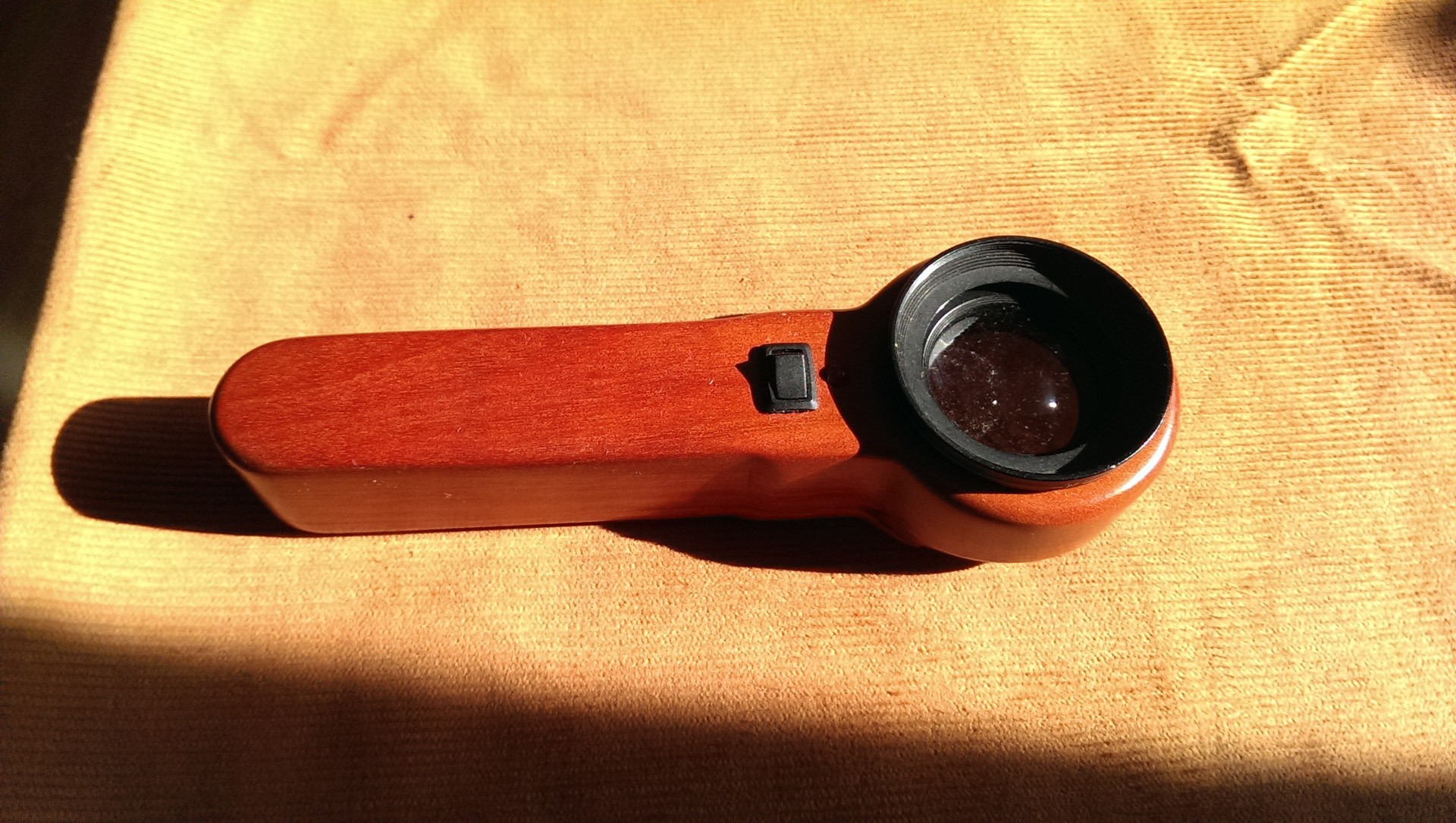

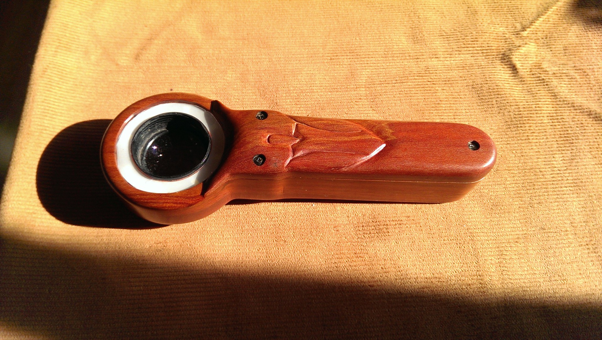

(#) igor4122 válasza igor4122 hozzászólására (») Feb 13, 2019 / 3
Még néhány kép.
