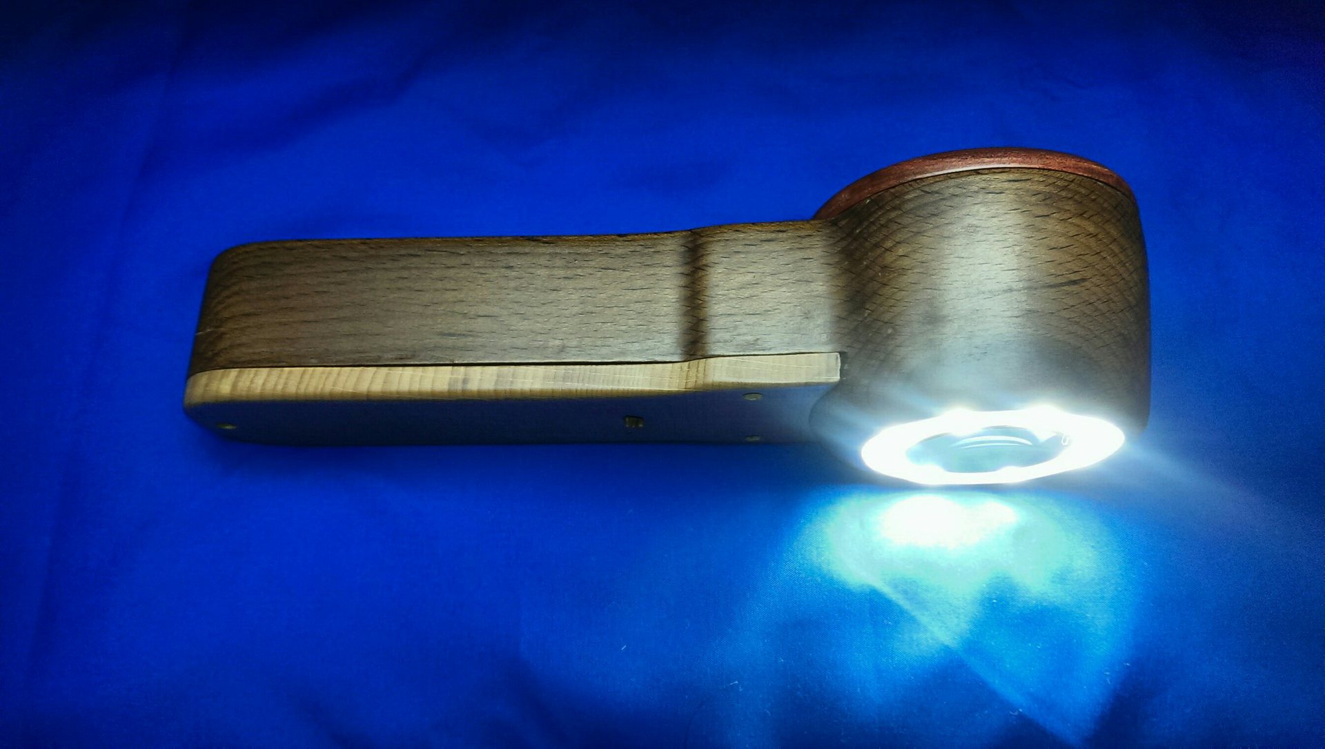

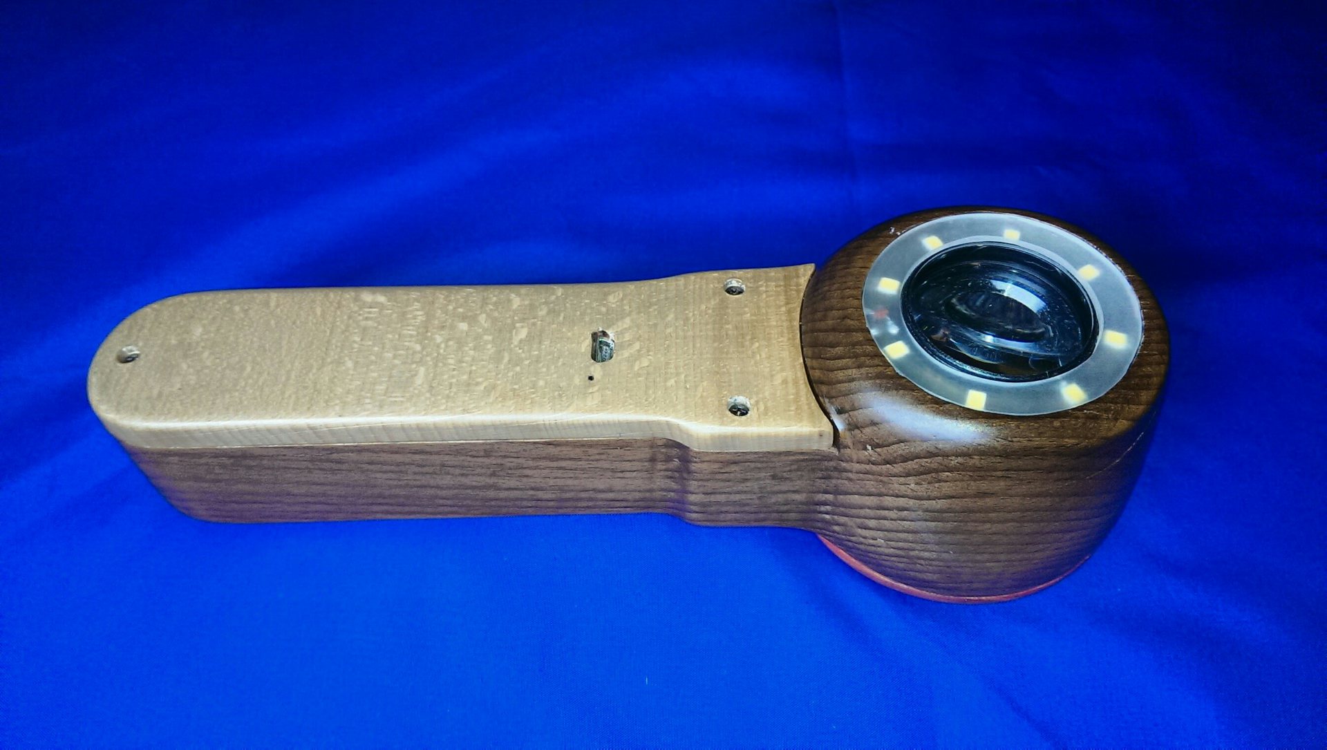

(#) igor4122 hozzászólása Feb 13, 2019 / 6

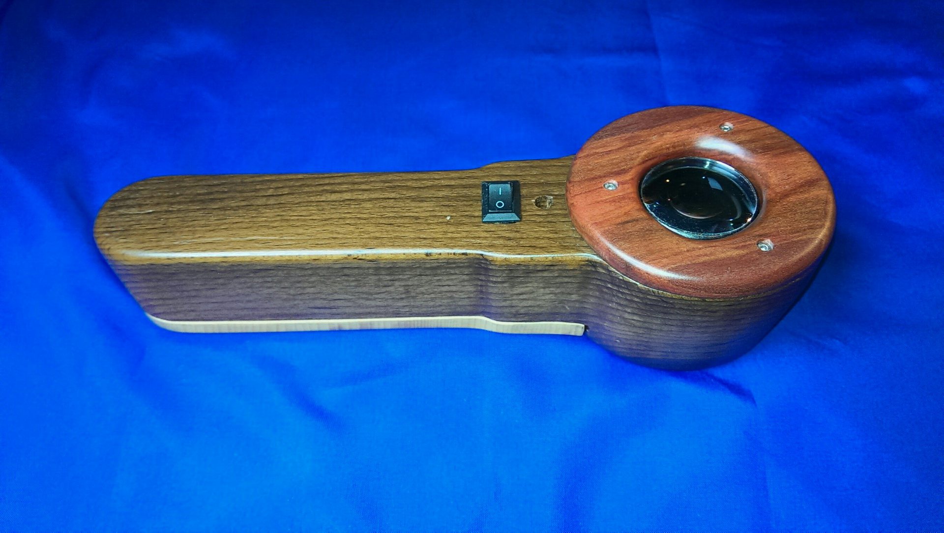

Meglettek a másik nagyító képei.
Ennek a lencséi egy rossz 3DLP-s Hitachi projektorból származnak, kivettem a három zoom lencsét azt építettem bele.
A három lencsével igen nagy lett a nagyítás (kérem senki ne kérdezze mekkora, nem vagyok szakember, 10x-nél jóval nagyobb az biztos ) viszont kicsi lett a fókusztávolság, ezt a középső lencse eltávolításával meg is oldottam, nagyobb fókusztáv viszont kisebb nagyítás.
A faanyag ezúttal vegyes, hőkezelt bükk, 6mm-es gőzölt bükk svartni és Red Heart.
Az akkurekesz fedelébe egy Mini USB csatlakozóval durván megegyező formájú lyukat fúrtam, ellenkező oldalról pedig egy a töltő nyáklapjának megfelelő méretű bemarást ejtettem, amiben csak annyira mélyen ül a PCB hogy a töltőkábel szigetelése éppen hogy hozzáér a fához.
A fedélbe fúrtam egy 1mm-es lyukat is közvetlenül a töltés visszajelző ledek fölé, amibe egy rövid optikai kábel darabot toltam.
Ebből a nagyítóból hiányzik egyenlőre a piros visszajelző led, amiben van egy C-Mos ic ami figyeli az akku feszültségét, 1,2Volt alatt pedig elkezd világítani, jelezvén hogy tölteni kell az akkut.

Személy szerint nekem a másik (amelyet elsőként tettél fel) jobban tetszik, de ez csak magánvélemény. Amúgy gratulálok mindkettőhöz, használd egészséggel őket més sokáig, és legyen bennük sok örömöd!
(#) igor4122 válasza Frankye hozzászólására (») Feb 14, 2019 /
Igazából nekem is az első tetszik a legjobban.
Mindkettőnél az adott lencsékhez és a ledek-hez igazítottam a fej méretét, ezért ekkora a második.
A másodikat szervizes barátomnak készítettem, azóta is mikor megyek megemlíti, hogy milyen jó és mennyire örül neki, a régi gyári ledes nagyítójával nem lehetett jól kivenni az SMD IC-k feliratait.
Az első egyébként főként kis fazettált drágakövekhez és fémjelekhez készült.

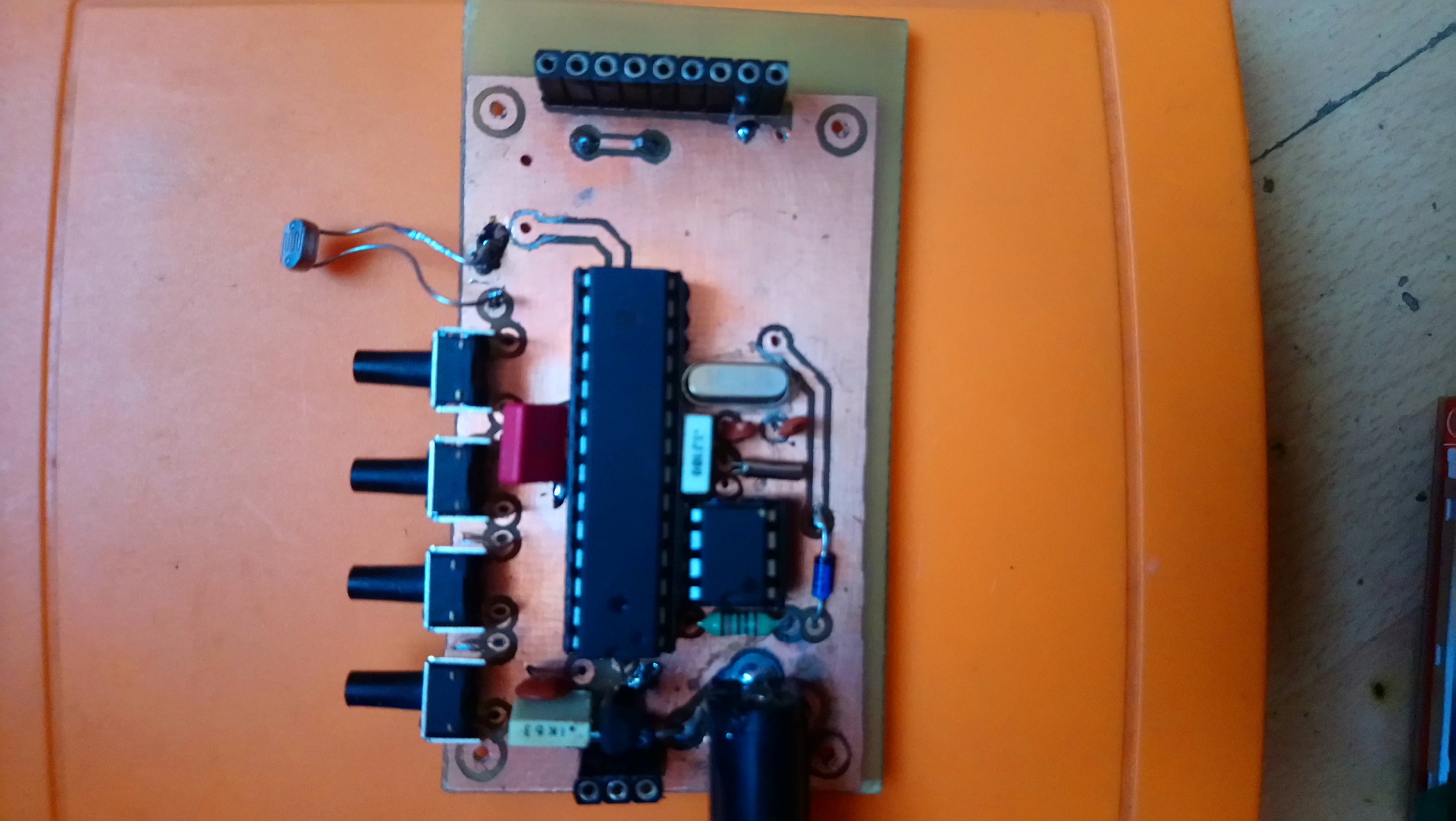

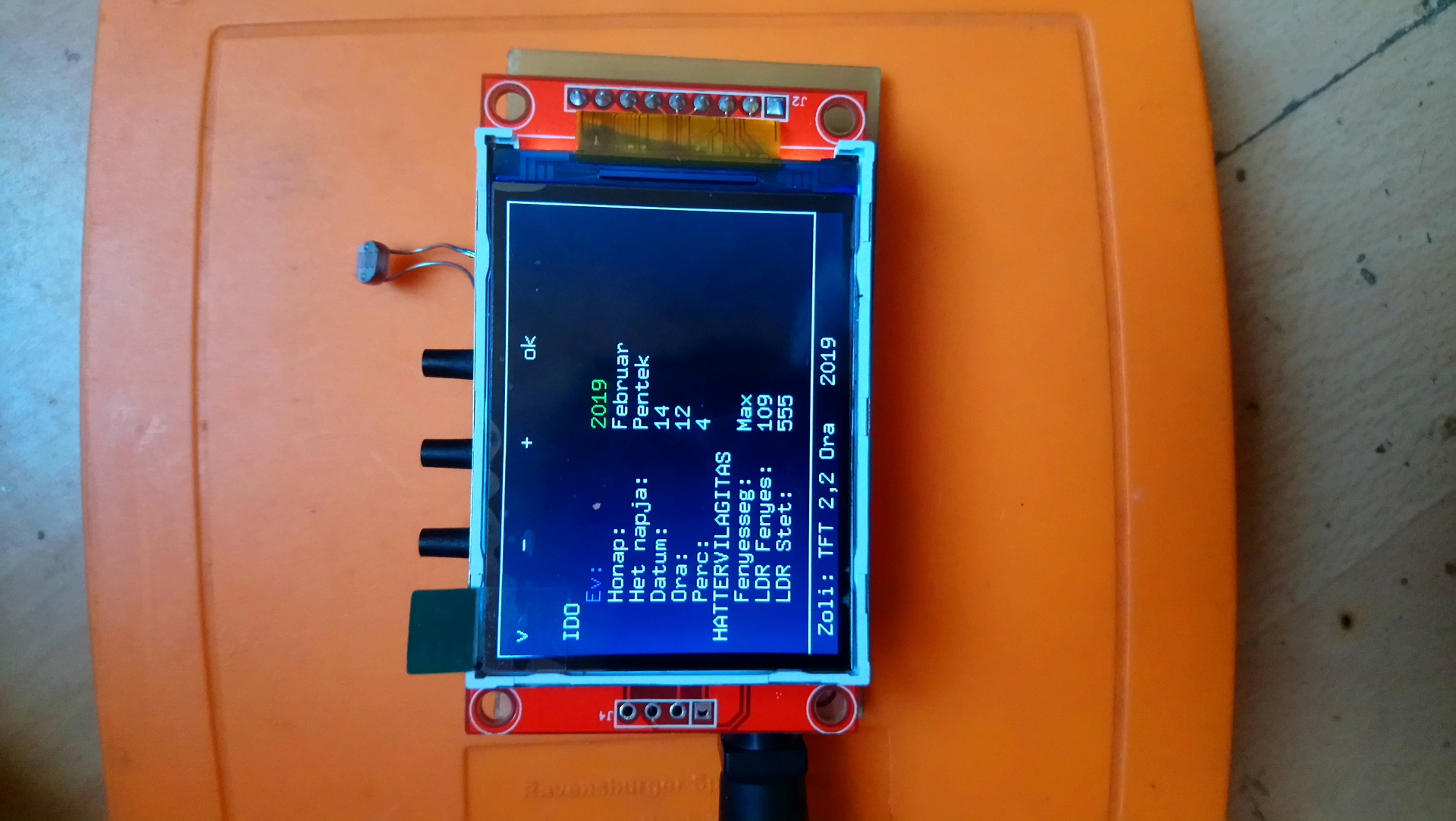

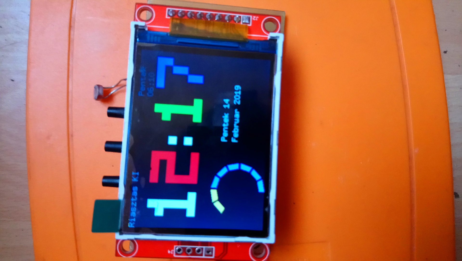

(#) zolek hozzászólása Feb 15, 2019 1 / 8

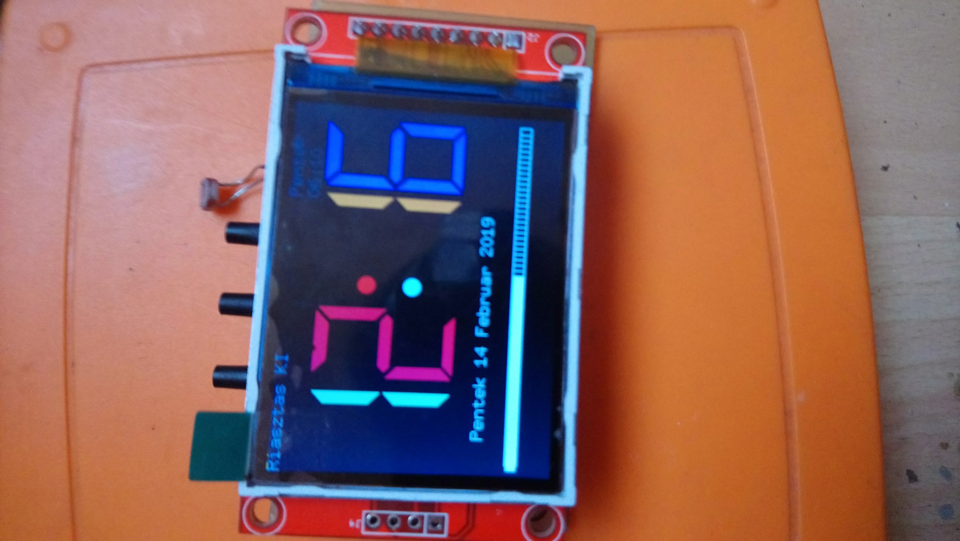

Üdv.A kijelző tft 2,2 inch, atmega328 hajtja 12MHz-en,az rtc1302.

(#) attika válasza zolek hozzászólására (») Feb 15, 2019 /
Erről írhatnál egy cikket.
Én szívesen megépíteném, persze ha publikus.
(#) zolek válasza attika hozzászólására (») Feb 15, 2019 / 1
Üdv. Attika , itt le van írva minden.
Bővebben: https://www.elektormagazine.de/labs/3-displays-alarm-clock-with-tft...0112-b

(#) csatti2 válasza zolek hozzászólására (») Feb 15, 2019 /
Szóval, annyit tettél hozzá, hogy lefordítottad a programot és átírtad a készítője nevét.
(#) benjami válasza zolek hozzászólására (») Feb 15, 2019 / 2
Én mindig szörnyülködve néztem azokat a magyarított dolgokat, amiknél az ékezetes karaktereket nem volt képes belerakni a magyarító. Ennél szerintem sokkal jobb, ha inkább angol nyelvű marad. Ez grafikus kijelző, simán belerakhatóak az ékezetes karakterek, nem ütközik bele az ember a karakteres kijelzők beépített karakterkészletének korlátjába.
(#) zolek válasza csatti2 hozzászólására (») Feb 15, 2019 /
Üdv. Csatti2 azért tettem föl mert megépítettem , ott a link, aki meg akarja építeni megépíti és olyanra formázza ahogy neki tetszik, hogy hová mit írsz azt már a készítője döntse el.
(#) zolek válasza benjami hozzászólására (») Feb 15, 2019 /
Üdv. Benjami nem foglalkoztatott ez a dolog mivel magamnak készült , de igazad van az ékezetekkel kapcsolatban érthetőbb lenne.
Nem érted ezek szerint mi is itt a probléma. Semmi gond sincs azzal, hogy utánaépítetted. Az eredeti cikknek is az volt a célja. Az viszont már etikai kérdés, hogy kitörölted a program eredeti szerzőjének a nevét és kicserélted azt a sajátodra, ilyet nem szabad sohasem csinálni. Itt biztos nem lesz semmi folyománya, de ha ezt egyszer eljátszod professzionális körülmények között, akkor annak nagyon komoly jogi következményei lehetnek.

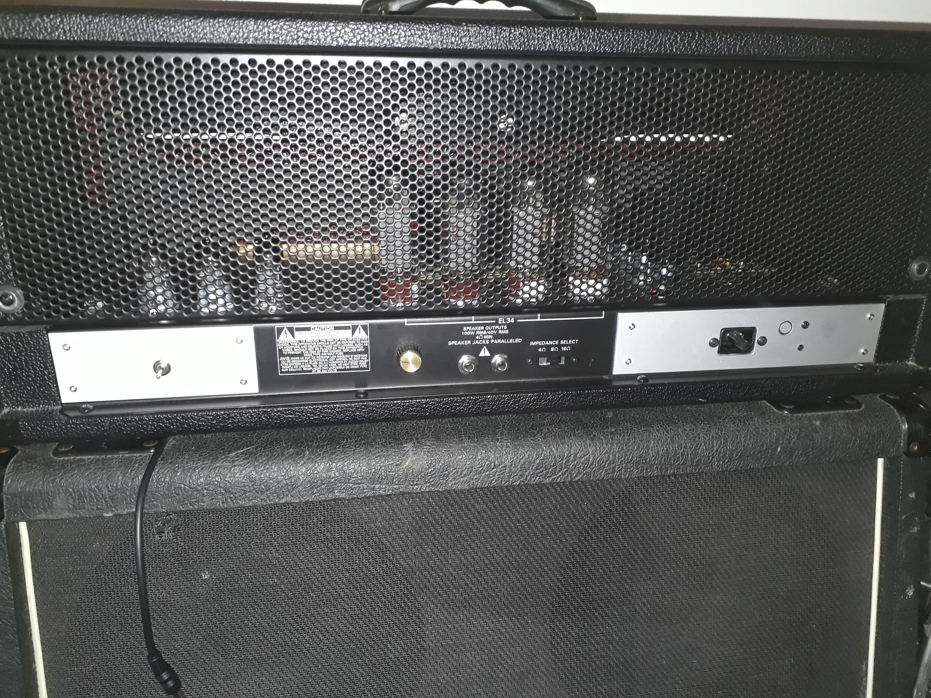

(#) konyak6 hozzászólása Feb 16, 2019 / 11
Én egy gitár erősítőt építettem. Peavey Windsor volt eredetileg, ami nem képviselt nagy értéket, meg zajos is volt. Jött az ötlet, hogy csináljak (számomra)valami jobbat. Csak a trafókat használtam fel, meg a dobozát. Marshall JMP lett belőle. Turretre készűlt. Plusz kapott egy master potmétert hátra, meg egy one wire kapcsolót. Ar eredeti előlapját használtam fel, csak megfordítottam, és új műbőrt kapott.
