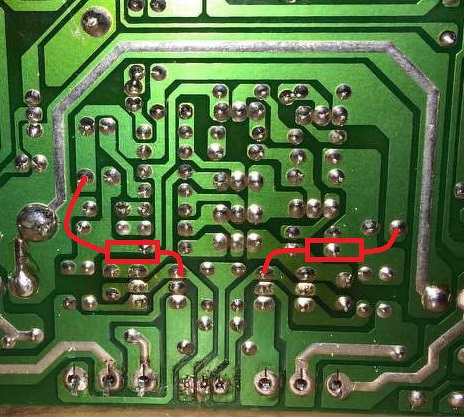

Bejelöltem még három mérési pontot. Pontosabban három ellenállást, aminek a kivezetésein mért feszültségből vissza lehet számolni hogy mekkora áram folyik rajtuk.
Előtte vedd le a 6 tűs csatlakozóról a fekete átkötést, mert minket most az érdekel, mitől megy el a kimeneti feszültség mute állásban.
A 2, 3, mérőhely alatti ellenállásokat látom, azok 680 Ohmosak, de az 1-es alattit nem. Azt olvasd le kérlek. Elméletileg az is hasonló értékű lehet. Ha a V208 hibátlan, mind a három mérőhelyen nulla, vagy csak néhány mV mérhető. hibátlan tranzisztoroknál ha jól tévedek mind a három mérési helyen ugyanakkora feszültségnek kell lenni.
A mérés eredménye vélhetően megmutatja, melyik tranzisztor degenerált. Ez a legrosszabb félvezető hiba, mert a teszterek hibátlannak mutatják, de nagyobb feszültségen jönnek a hibák.

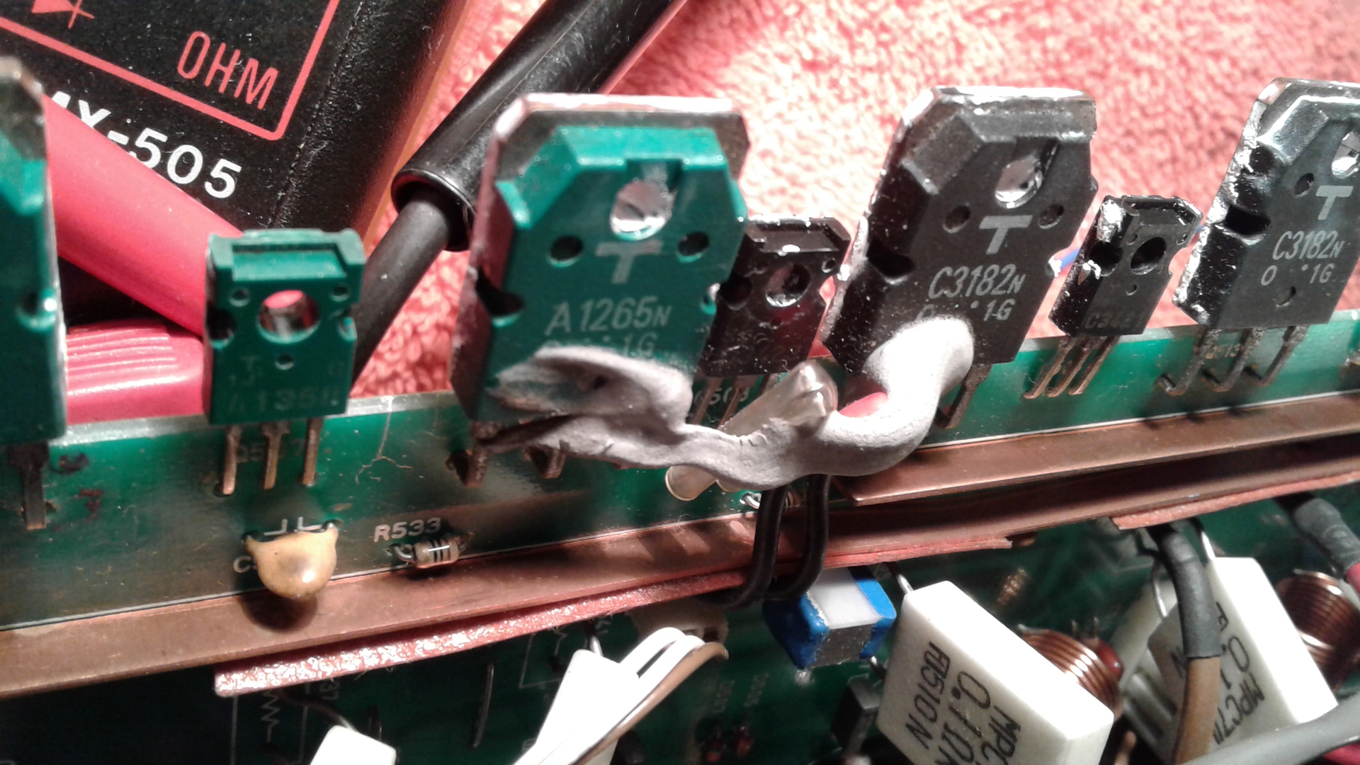

Maradjon így némítva egy darabig, mert tovább megyünk. Kellene egy 10-22kOhm körüli ellenállás. Annak egyik lábát a gnd-re, másik lábát pedig a következő pontra:
A két végtranzisztor között van a hőmérsékletet figyelő tranzisztor. Annak a két szélső lábát jelenleg összeköti egy darab átkötés (nem tudok rajzolni sajnos), na arra a közösített pontra.
Ezzel leterheljük a nagyjelü fokozat kimenetét, és meg tudjuk mérni az esetleges szivárgó áramát. Sajnos nem csak a félvezetők, hanem az esetleges szenesedett nyák is okozhat problémát.
Tehát ha megvan az ellenállás, így készenlétben hagyva, tápot adva a végfoknak, mekkora feszültség mérhető ezen az ellenálláson? Az ellenállás értéke is kell. Úgy kalkulálom, minimum 3,3 kOhm legyen az értéke, mert kisebbnél túlmelegedhet valami.

A 68kOhm ellenállást a földközépponttal és a hőfigyelő átkötésével kötöttem össze. 7,9V a mérés eredménye.
(#) tothbela válasza videoton6363 hozzászólására (») Jan 30, 2019 /
Az 100 uA körüli szivárgó áram. Nem sok, de elég hogy felboruljon az egyensúly. Már megint eltolódik egy nappal, de reggel megnézem a nyákot jobban.

(#) tothbela válasza tothbela hozzászólására (») Jan 30, 2019 /
Ugyanezt a mérést kellene megismételni, de a V207 tranzisztort ki kellene venni előtte. Ezzel kiderül, hogy a V207, vagy az alatta lévő kissé barnult nyák okozza a bajt.

(#) tothbela válasza tothbela hozzászólására (») Jan 31, 2019 / 1
Kicsit előre szaladok. Miután a szivárgás meg lett szüntetve, két darab ellenállást (akár a 68kOhm-osakat) a rajzon jelölt helyre kellene beforrasztani. Ez készenléti helyzetben segít nullán tartani a hangszóró kimenetet. Ugyanis ha a nagyjelű fokozaton valamekkora szivárgó áram marad és nem kap vezérlést, azt a meghajtó és a végtranzisztor alkotta Darlington áramerősítése (nagyobb mint 5000 szeres) sokszorozza. Így már egy kis kosz hatására is elkezdhet búgni a hangszóró. Ebből a szemszögből nem szerencsés maga a kapcsolás, de ezzel a kiegészítéssel csendesíthető a kimenet.
