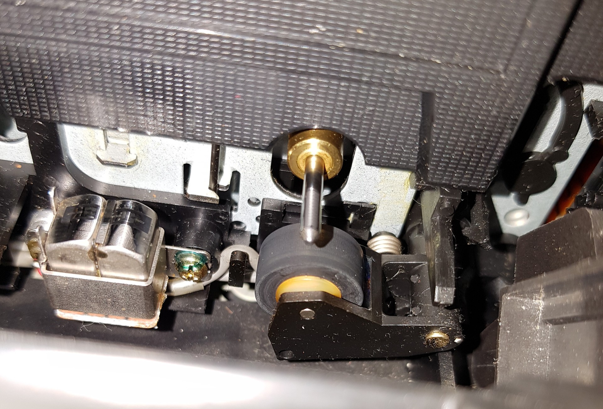

Sziasztok. Segítséget szeretnék kérni. Pár éve felujítottam egy Technics RS-BX501 magnót. Szíjcsere, nyomógörgő csere és sebesség/azimuth kalibráció volt. Akkor minden jól működött, de azóta nem is használtam. Most szerettem volna felvételt készíteni vele, de az ATC nem működik megfelelően. Normal szalag esetén a legvacakabbra is szépen kalibrál, de króm esetén rögtön elvérzik a bias állításnál. Több szalaggal is próbáltam. Eeprom nem lett elállítva. Van ötlet, hogy mi lehet a gond és hogyan tudnám rendbetenni?

Ma gondoltam meglesem, hogy mi pontosan a baja szegény Technics RS-BX501 magnómnak. Főleg az bosszantott, hogy pár éve kapott egy teljes generált. Egy gyors tesztet csináltam, már normál szalaggal sem kalibrált. Kiszedtem a toronyból és éppen kezdeném szétszedni, mikor észrevettem a fejen valami trutymót. Teljesen érthetetlen, hogy miként került oda, ráadásul majdnem átlátszó volt, csak a fénytörésből vettem észre, de volt benne valami porcica-szerű cucc is. Letisztítva rögtön kalibrál és normális felvételt is készít. Fura, hogy a lejátszásnál nem volt hallható semmi a dologból.
Más. Van egy másik deck-em, nagyon szép állapotban bár biztos nem keveset futott már. Nem forgófejes, nem dual capstan. Olyan gond van vele, hogy lejátszásba kapcsolva egy pillanatig jó az azimuth, de aztán rögtön elmászik. Nem nagyon, de azért észrevehetően. Gondolom a szalagvezetéssel van gond. A nyomógörgő megtisztítva, nem is túl hordós, de a közepe rendesen ki van fényesedve a szalag sávjában. Ez okozhat ilyen problémát vagy ennél komolyabb gond is lehet?
(#) gernerakos válasza PeachMan hozzászólására (») Jan 25, 2019 /
Okozhat szerintem, cseréld.
(#) doktor válasza PeachMan hozzászólására (») Jan 28, 2019 /
Acetonmentes körömlakklemosóval ismételten megtisztítani a teljes szalagpályát, a nyomógörgőt
többször.
Nem javult, még felület érdesítéssel csiszolással érdemes megpróbálkozni, valamint ellenőrizni a görgő nyomását , tengelypersely állapotát.
Lehetőséged van rá,mindenképpen érdemes beszerezni egy tükörkazettát, ahol folyamatában látod a szalagpályát.
