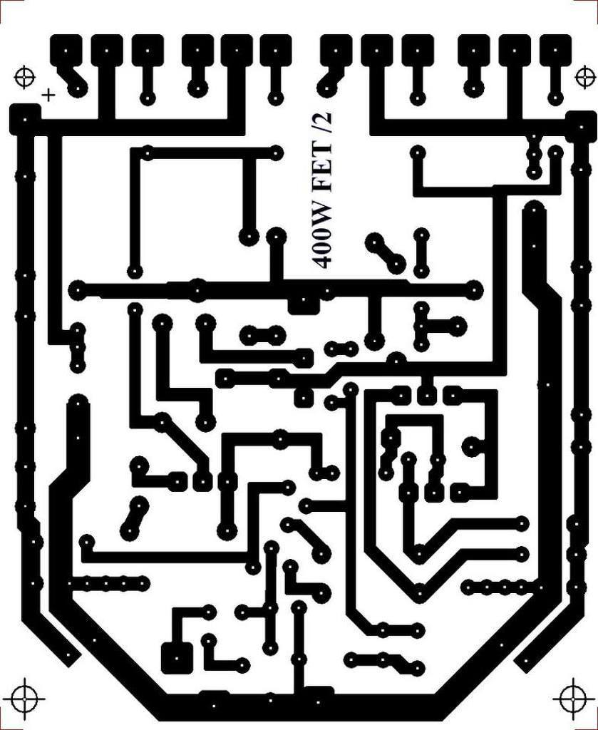

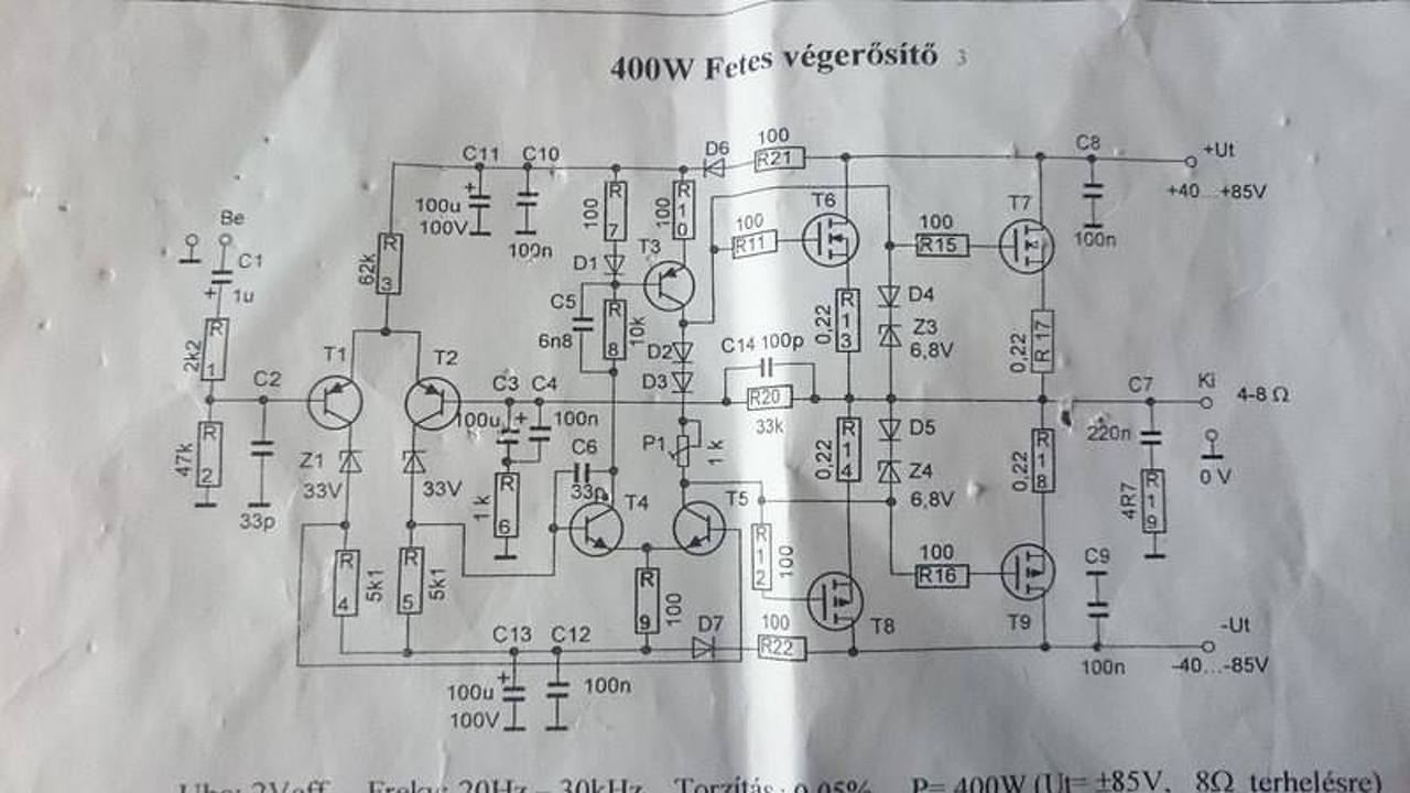

(#) Beringer 600 válasza reloop hozzászólására (») Feb 2, 2019 /
A kis tranyók 2n5401, mpsa42
Ezeket rajz szerint tettem be,úgy ahogy a többit is.
Nem tettem terhelést a kimenetre,a hangszórót oda érintettem,s elég szépen befele húzta.
Aztán az összes félvezetőt ki szedtem, vég fetek nélkül s úgy is meg van a -13v a kimeneten.
Szerintem ez egy elfuserált kapcsolás
Lehet így kezdeni vele valamit,vagy inkább bontsam le?

(#) reloop válasza Beringer 600 hozzászólására (») Feb 2, 2019 /
Azért hallgasd meg, ha már dolgoztál vele. Működnie kell, ha helyesen ülteted be az alkatrészeket és jó a NYÁK.
Nem tudom meg hallgatni,mert egyen fesz van a kimeneten csak ellenállatok,s a kondik vannak benne
Jó a nyák,s a beültetés is,már 100x át néztem
Nem véletlen említettem a NYÁK-ot. A pufferről lekötve mérj ellenállást a kimenet és a tápcsatlakozók között. A visszacsatolás elkójának feltöltődése után szakadást kell észlelned.
Szerk.: fotózd le a panel mindkét oldalát, ha segítség kell a hiba feltárásában.
A kimeneten szakadást mérek,de az aktív alkatrészek nincsenek benne
Derítsd fel hogyan került akkor a kimenetre a -13 V, ha jól értettem ezt tranzisztorok nélkül is produkálta.
Ha az mje350 emiter s a kimenetelt összekötő 10 ohmost az mje340 emiter s a kimenetet össze kötő 100 óhmost be forrasztom már meg jelenik a kimeneten a táp fesz
Ha ki forrasztom a viszacsatoló ágban a 47k s az említett 10 s 100 óhmost akkor 0v a kimeneten táp fesz alatt is
Az MJE bázis-emitter forrpontja között lesz akkor az átvezetés. Megkapargatod és rendbe is kell jöjjön.
Le mértem,s meg is kapartam,de nincs át vezetés
Köszönöm szépen István a segítséget,de nem akarok már ezzel szarakodni.
Nem fecsérlek több időt rá,mert sehol zárlat,semmi rendellenes melegedés semmi rendellenesség,s mégsem jó.
Minden fóliacsíkot meg mértem kontak hiba nincs,a forszemek jók,alkatrészek jók,már cseréltem is őket más típusra,s azokkal is ez a helyzet.
Jók lesznek az alkatrészek majd máshoz.
Köszi még egyszer.

(#) zotya1983 válasza Beringer 600 hozzászólására (») Feb 4, 2019 1 / 2
Én kitermelném a helyedben belőle a fetteket amíg nem késő, és beültetném egy baji fetes kapcsolásba az legalább működik is. Számtalan fetes kapcsolás létezik a neten ebből, olyanok is amit sosem próbált senki...
