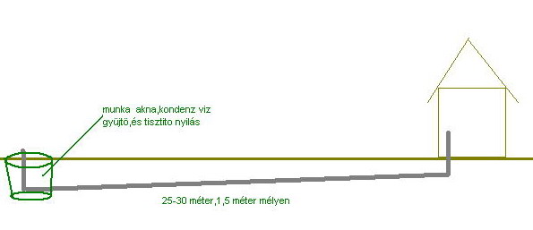

Én személy szerint egy 150 cm mélyre leásott 110 es szürke pvc szenyviz csö mellett döntöttem, kb 30 méternyit tervezek leásni aminek van persze lejtése, kell egy munka akna ahol a csö vége egy T elágazo van végén,melynek az egyik fele lezárható,vak dugoval.
A másik vége pedig menne fölfelé ahonan a friss levegöt szivná. A Tisztitására elég egyszerü dologra gondoltam. csögörény végére valami szivacs stb domestos vagy hypó val átitatva. Legjobb aluminium esöcstorna csö fvgolna de baumaxban 1000 ft volt métere még tavaly ![]()
Igaz, hogy drága a csatornacső, dehát egy klímaberendezés sem olcsó, nem beszlve az energiafogyasztásról, amit okoz. A te ötleted végül is nem rossz, a környezö föld nem melegszik fel, földanya folyamatosan hűti, de a kútból való szívás nem hagy nyugodni, már ccsak azért sem, mert onnan csírájából hűvös levegőt szív a ventillátor, amely aztán a földben továbbra is hűvös marad. Kell, hogy legyen valami berendezés, amellyel a párátlanítás megoldható

Ma csináltam egy próbát,Emésztö gödör félig van még csak kiásva,de a csövezés mr készegyy ideje. Na a lényeg hogy 50 cm mélyen megy a szennyviz cső, kb 7éternyi.számitogép ventit rá eszkábáltam a házban a csö végére,és 17 fokos levegőt fújt ki.másfél órán keresztül csodálkoztam rajta ![]() Mi lesz ha 25 méter csö x cm mélyen lesz leásva,akár 80 90 cm. hát azt hiszem valakinek tesztelni kell majd ezt a kérdést. Viszont ásni már utálok,de hűvösben netezni meg imádok. Valamit valamiért.
Megengedsz néhány kérdést ?
- hány fokos volt a levegő a cső szívó oldalánál ? - a PC-venti mennyi levegőt tudott átcibálni a csövön ? Elég lenne az a légmennyiség a szoba hűtésére ?

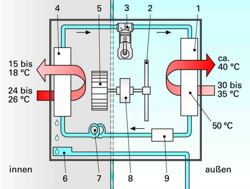

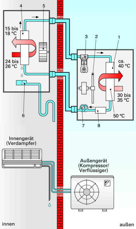

Egy kis segítség a csatolmányban. Az ábrán a talaj hőmérséklete van összefoglalva a mélység és az időszak függvényében.
Bővebb infó a témával kapcsolatban (innét van a kép is): Kékenergia

kb 5 éve van split klímám, amit én szereltem be. De nem ilyen egyszerű a dolog. A kültéri egység rögzítése nem bonyolult, a lényeg hogy lejjebb legyen, mint a beltéri. A beltéri egységet egy hozzáadott szerelőlapra kell akasztani, amit előtte felcsavarozol a falra, v ahova akarod. Törekedni kell a lehető legrövidebb csőhosszra. a falat át kell fúrni a 3 csőnek, meg az elektromos kábelnek. A beltéri nyomás alatt van, h ne jusson bele víz(nitrogén) A kültériben egy hermetikus kompresszor van feltöltve kb 1kg gázzal. Ez a legtöbb esetben elég, tehát nem kell feltölteni.
folyt.
A legtöbb szerelő ezzel húzza le az embert. Na, a lényeg mindenképp kell egy klímás, akinek van vákuumszivattyúja, mert le kell szívni a rendszerből a levegőt. (én elkaptam egyet, amikor klímát szerelt a közelben és megcsinálta a csövek összekötését és a vákuumolást 5 ezerért) A csöveket(csőhéjjal) elvezetheted, persze ráhagyással, h lehessen méretre vágni. De a gyári kupakokat csak a tényleges bekötésnél szabad levenni, mert "elnedvesedik" belül az elpárologtató. Ja, és akinek nincs pénze, az ne akarjon luxust. Sajnos a hűtés sokba kerül.

![]() Nézd kint árnyékban 26 C fok volt. -A csö kb 80 cm része belog a gödörbe,amit sütött a nap is ! 8 cm es extra halk járású ventilátor. Ez egy kisérlet volt mert adott volt a leásott cső. Lehűtené-e ? Hát persze mélyebbre ásott csővel és kb 25 méternyi,és egy 75 watos mokuskerekes elszivó ventilátorral igen. De láttam egy külföldön épült öko házat ahol 35 méter fém cső volt leásva és nem volt benne ventilátor sem.(kémény hatás) Ezt a teknikát az afrikai vörös hangyák alkalmazzák pl.. Amugy megjegyzem az alternatív hütés kiépítése sok pénzbe kerül, amin lehet venni egy klímát is. Csak az üzemeltetése nem mindegy
