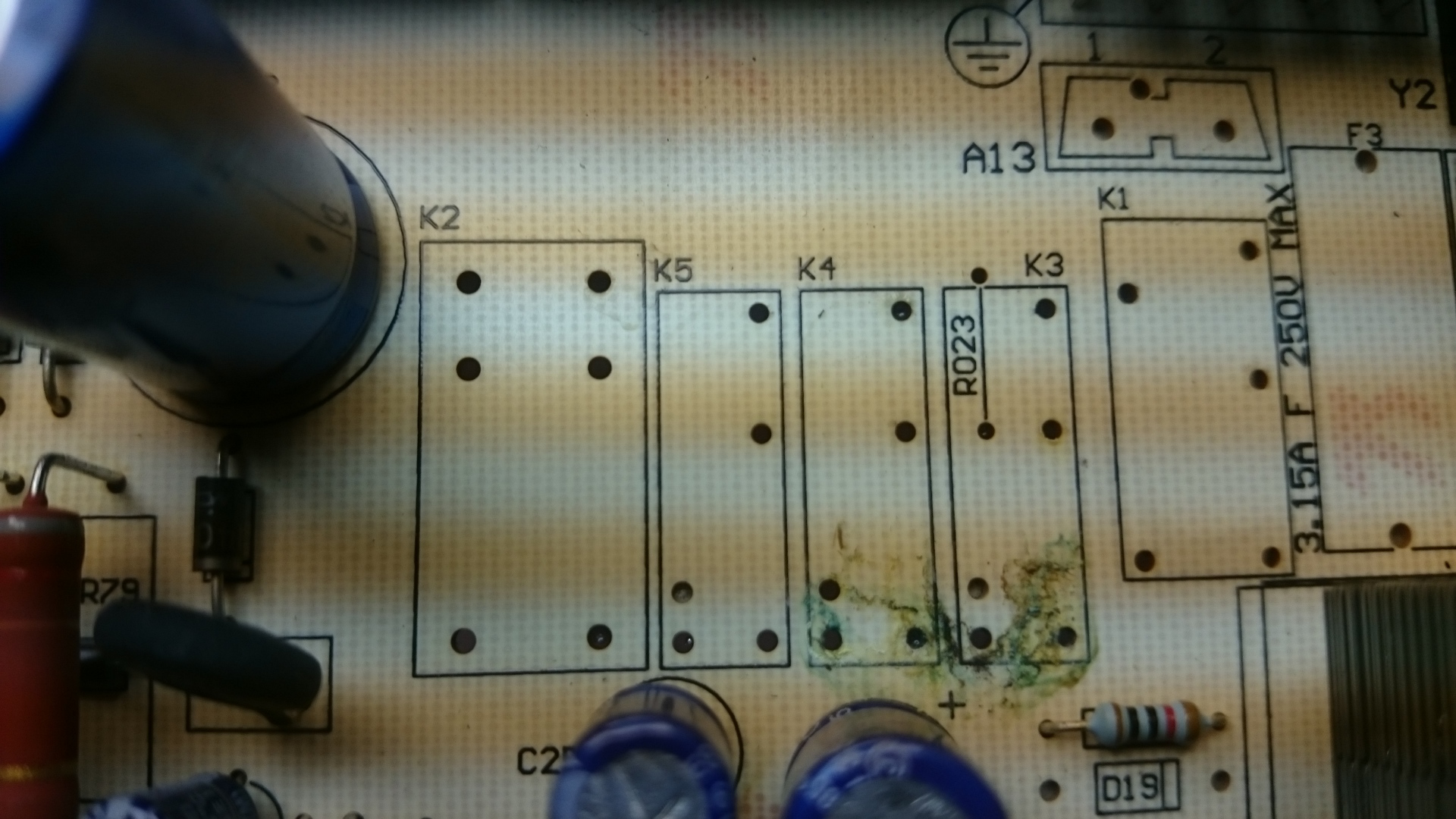

(#) woghell hozzászólása Feb 4, 2019 /
Szóval amire jutottam a Colibri cirkóval kapcsolatban. Megpucoltam az elektródát illetve a csatlakozókat. Panelen egyenlőre javítást nem csináltam. A kazán saját ön karbantartó funkcióját is használtam (funkcióválasztó gomb ki, maxra teker a gomb, sárga villogás). Eredmény: 3-4 napig hibajelzés nélküli működés. Most 3x kell áramtalanítani, hogy működjön. Gyújt rendesen, van gáz, van égés, majd kattan párat és hibajelzés. Ház megütöget, működik. Olyan a kattanás, mintha relé kapcsolgatna...
A hozzászólás módosítva: Feb 4, 2019

(#) patexati válasza woghell hozzászólására (») Feb 4, 2019 / 1
Nézd át a reléket is és az őket vezérlő tranzisztorokat nincs e valami idegen anyag oxidáció mitől megbolondul.. Azért írom mert múltkor került hozzám egy kazán vezérlése és a relélk alatt ronda oxid volt de csak akkor láttam mikor kivettem..

(#) patexati válasza patexati hozzászólására (») Feb 4, 2019 / 1
Ilyen volt..Megtaláltam a képet..

(#) Gombszem válasza patexati hozzászólására (») Feb 5, 2019 /
Ez bizony a jelfogó melletti elkó kifolyt elektrolitja. Szépen beszivárgott a jelfogó alá. Ez a folyadék korrozív, szétmar mindent, és ráadásul elektromosan vezet.
(#) patexati válasza Gombszem hozzászólására (») Feb 5, 2019 /
Igen az volt.. Át lett az egész kondizva és két relét kapcsoló fet lett cserélve mert az bizony elfüstölt..
