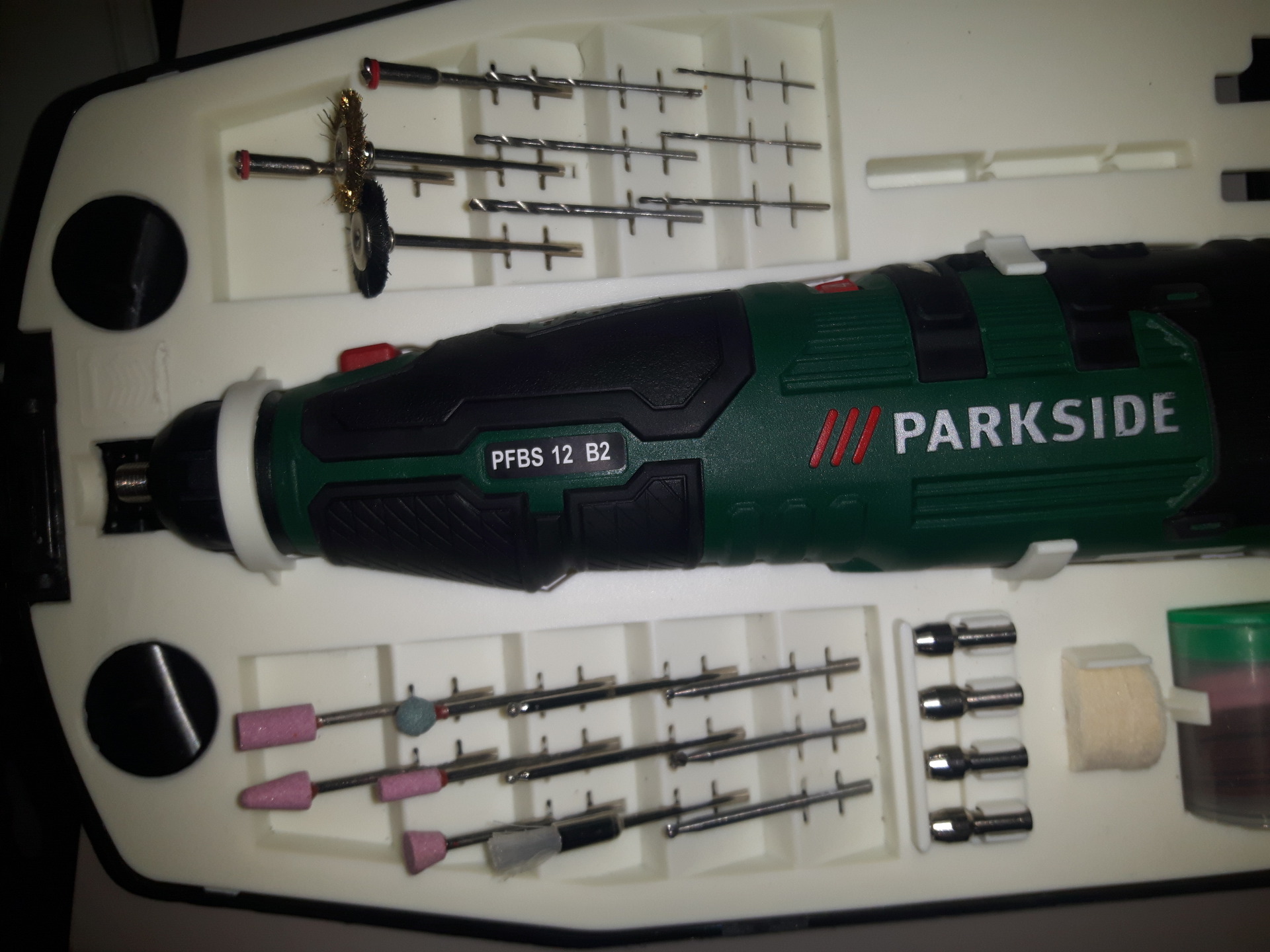

Hozzám került egy Parkside akkus "gravirozó" de a fejéről a szoritó csavar hiányzik!
Mivel tudnám pótolni? Van ötletetek?
(#) zolika60 válasza Firefighter1 hozzászólására (») Feb 3, 2019 /
Egy másikkal. De a viccet félretéve, ha nem beszerezhető vidd el egy esztergályoshoz és csinál neked újat.

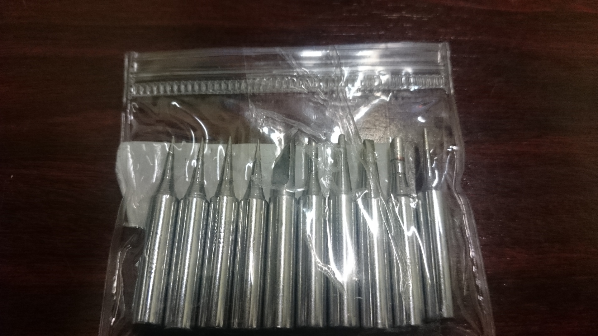

Rendeltem pár hegyet az Aoyue 968 pákájához mert csak egyet adtak hozzá anno..1500ft volt a 10db kínából..Kíváncsi leszek mennyit bír egy A hegyesből négy van bent biztos nem véletlenül Rendeltem ónt is 0,3mm átmérővel és a nehéz dobon van egyetlen sor belőle gondosan becsomagolva persze ne lehessen észrevenni Az nem érte meg a 600 pénzt sem..

(#) Kovidivi válasza patexati hozzászólására (») Feb 5, 2019 /
Nekem ugyanez van. A vékoby hegyek hőátadása nekem nem tetszik. Fel kell csavarnom a hőmérsékletet egy magas értékre, hogy a páka legvégén szépen terüljön az ón. A hegytől visszafelé pedig egyre forróbb a hegy... A vastagabbat használom, mert azzal legalább tudok 0.75-ös vezetéket ia forrasztani. A vékony hegynek olyan pici a hőtároló kapacitása, hogy beleragad az ónba. Kíváncsi vagyok a te véleményedre. Gondolkodok, hogy másik pákát és hegyet szerzek be. A kínai klónnak a műanyag nyele a hő hatására kilágyul.
(#) patexati válasza Kovidivi hozzászólására (») Feb 5, 2019 /
Szia! Nálam úgy néz ki bevált..Lehet a pákáddal vagy a szabályzásával van gond. Nálam ha felmelegszik kb 2-3 sec időnként bekapcsol egy kicsit majd ki űgy tartja a hőt.Simán forrasztottam vele smd-t vezetéket is kipróbáltam.Persze én ólmosat használok ólommentessel és ezüstössel nem próbáltam..A legtöbb forrasztást a két Weller TCP pákámmal végzem azok kattognak egész nap bírják a strapát.Ez igazából akkor kell nekem ha valami nagyon mikroszkópikus dolgot forrasztok vagy javítok,nem sokat megy..

(#) gumibaba válasza Firefighter1 hozzászólására (») Feb 9, 2019 / 1
Próbáld meg a Dremel cég originalját azt kapsz boltba drága de van és ott szerintem rá is tudod próbálni. Elvileg létezik tokmány is ilyen picire, nekem konkrétan van, meg fogom nézni a cikkszámot.

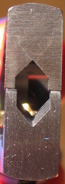

(#) freddyke hozzászólása Feb 16, 2019 /
Vettem egy Knipex 13 62 180 típusú kábelcsupaszoló és vágó fogót. Sajnos a vágóélek illesztése nem pontos. Négyzet helyett enyhén téglalap alakot zárnak be. Boltok polcain a fogókat nézegetve találtam tökéletes illeszkedésűt és sajnos több olyat is, mint amilyen ez. Válogatni kellene, de ez a típusú fogó nem érhető el a boltokban. Vékony, 0.25-0.5mm2-es vezetékhez is szerettem volna használni. Gyakorlatban fog ez menni a téglalap alakú vágóéllel? Sajnos most nincs időm próbálgatni a fogót, ha ez így nem szerencsés, akkor megy vissza.
(#) Alkotó válasza freddyke hozzászólására (») Feb 16, 2019 /
TESCO-ban 1490 Ft, de az sárga és fekete. Kézbe vettem egyet, és futólag megnéztem. Rendben volt. Kellően nagy a szerszám, jól kézben fogható, szépen zárnak az élek (akár nullára), a rés egy szabályos rombusz a vezetéknek, a csavarja becsomagolva nem esik kézre, de állítható és rögzíthető, erős recézés van rajta, akár olajos kézzel is lehet vele babrálni. Ennyit akár meg is érhet.
(#) mr-hans1 válasza Firefighter1 hozzászólására (») Feb 16, 2019 / 1
Szia! Jó eséllyel evvel.Bővebben: Link
(#) Firefighter1 válasza gumibaba hozzászólására (») Feb 16, 2019 /
(#) Firefighter1 válasza mr-hans1 hozzászólására (») Feb 16, 2019 /
Egyet megpróbálok lerendelni próbának!
(#) freddyke válasza Alkotó hozzászólására (») Feb 17, 2019 /
Egy TESCO-ból származó kombinált fogóm fokozatosan megszorult, teljes erővel is csak millimétereket tudok rajta mozdítani. Egy vízpumpafogó beakasztó pöcke (amellyel a méret állítható) az első használatoknál letört. Emlékeim szerint az ott vásárolt villáskulcsok közül több eltört. Inkább kihagyom a TESCO-s szerszámokat. A kérdés az volt, hogy pontatlanul illesztett vágóélekkel fog-e működni a fogó 0.25-0.5mm2-es vezetékekkel. A vágóélek téglalap alakot zárnak be (90°-osak a szögek, ezért nem rombusz). A pontatlanság mértéke jelentős. Visszaküldöm a fogót.
(#) Alkotó válasza freddyke hozzászólására (») Feb 17, 2019 /
Nincs tapasztalatom TESCO-s szerszámmal, de mivel ott voltam észrevettem. Rénézésre bőven tudná azt ami elvárható tőle.
Attól mer 90°, az még simán lehet rombusz. A "rombuszsághoz" csak az oldalak egyenlőségét, és a szemköztiek párhuzamosságát várjuk el. Ez alapján a négyzet is rombusz, vagy másképpen fogalmazva azt a speciális rombuszt, aminek minden szöge 90°, azt hívjuk négyzetnek (is). Viszont a téglalap az nem rombusz.

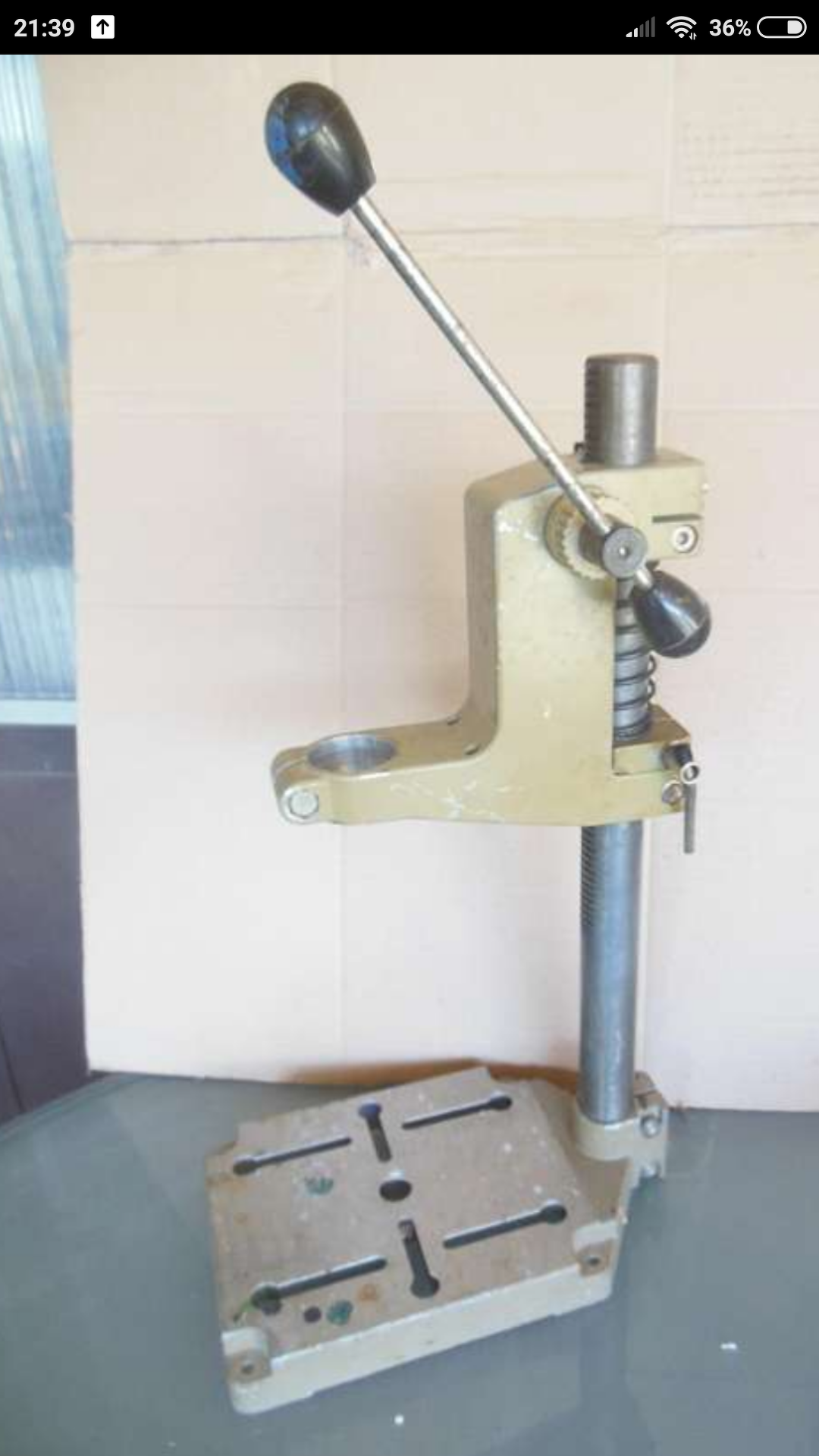

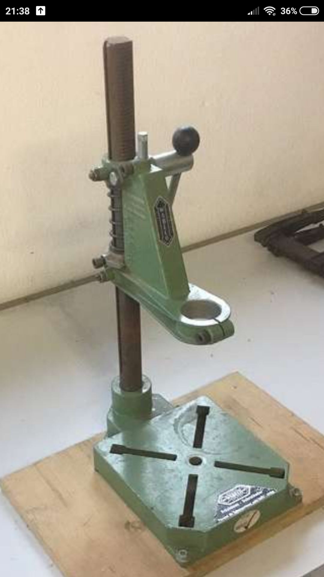

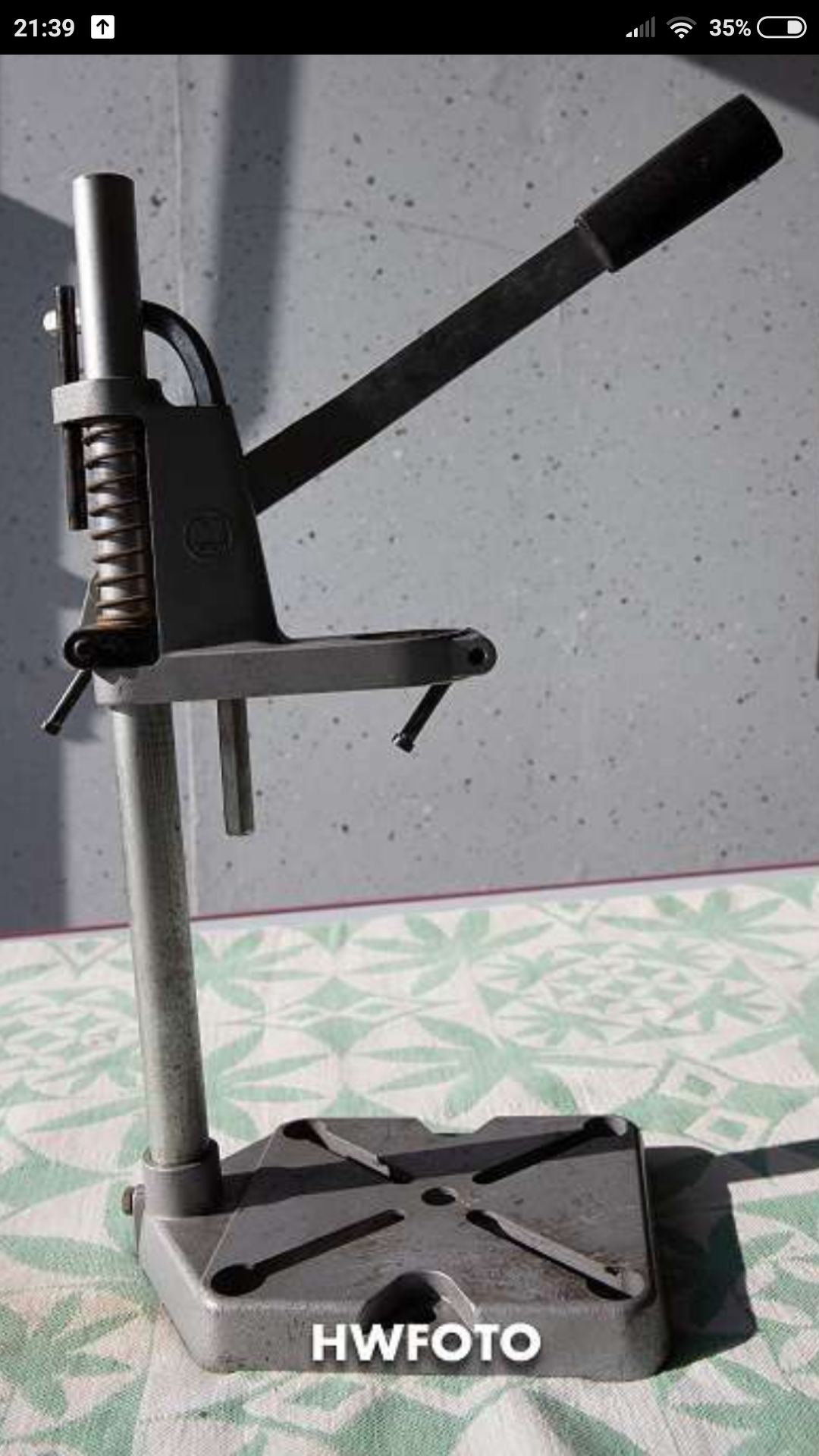

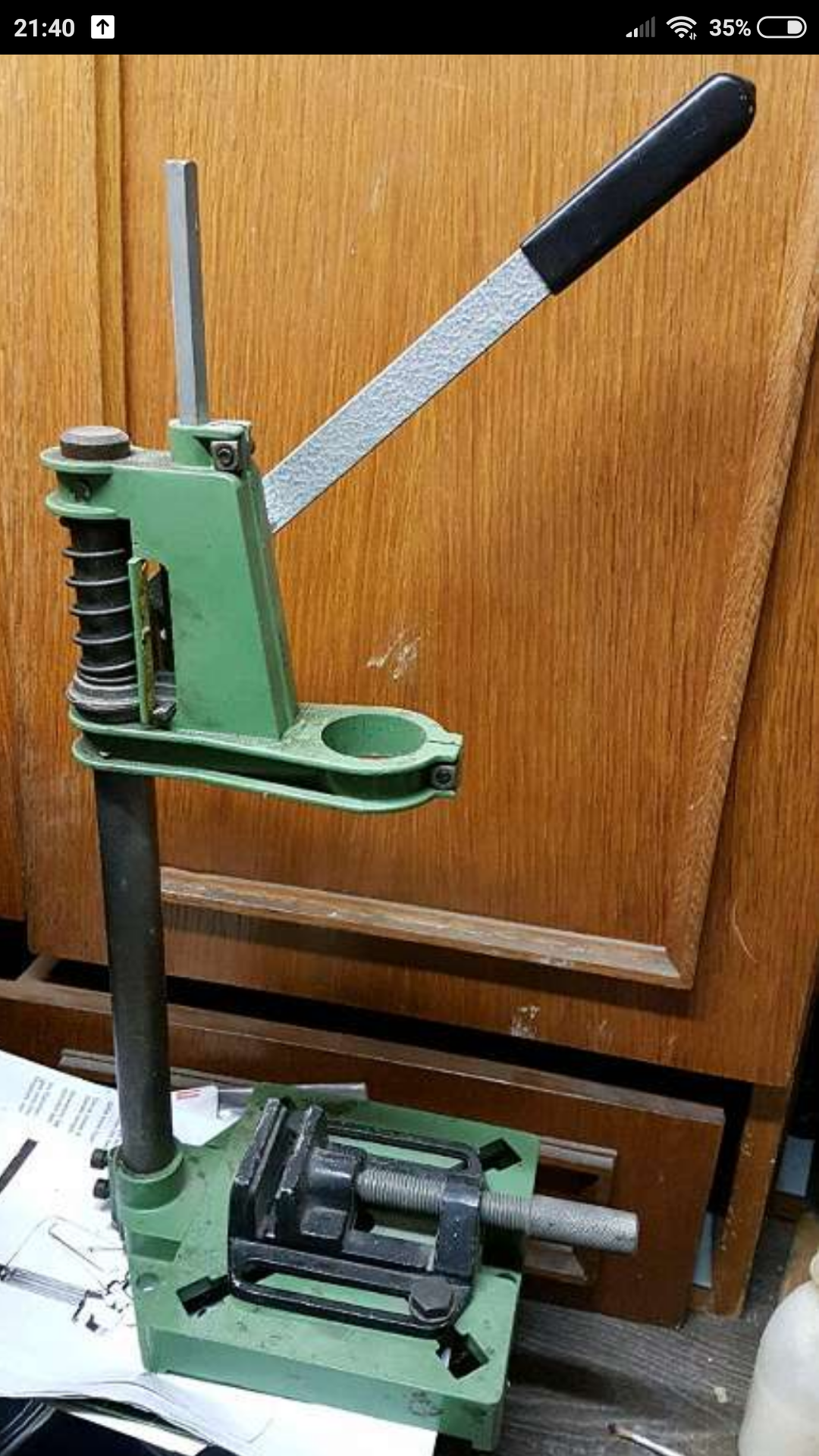

(#) Kovidivi hozzászólása Feb 17, 2019 /
Állványt szeretnék venni fúrógéphez (nem nyák fúrásra). Van 4db lehetséges állvány, csak képem van róluk. Lehet vajon ezek alapján dönteni? Köszönöm.
(#) yulo5310 válasza Kovidivi hozzászólására (») Feb 17, 2019 /
Hali! Az egyes számú látszik a legmasszívabbnak,és jól kezelhetőnek.
