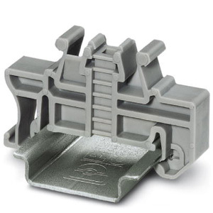

(#) sámli válasza Alkotó hozzászólására (») Jan 30, 2019 /
Lehet kapni hozzá rögzítő elemet. Ugyan elsősorban sorkapcsokhoz szokták használni, de erre a célra is megfelel.
(#) Alkotó válasza sámli hozzászólására (») Jan 30, 2019 /
Tudnál egy linket csatolni mi ez, hogyan néz ki?
(#) proli007 válasza Alkotó hozzászólására (») Jan 30, 2019 /
(#) elektroton válasza Alkotó hozzászólására (») Jan 30, 2019 /
Proli007 linkje egy TS-15 sínre valót mutat!!
Gondolom Neked viszont "normál" TS-35 sínre való kell. Erre is figyelj.
TS35 végbak
(#) Alkotó válasza proli007 hozzászólására (») Jan 30, 2019 /
Köszönöm, ez így remek. Szemre ez egy sokkal kisebb sínnek látszik, de biztosan van a normál sínhez való is.
Erre gondoltam én is, van normál sínhez is.

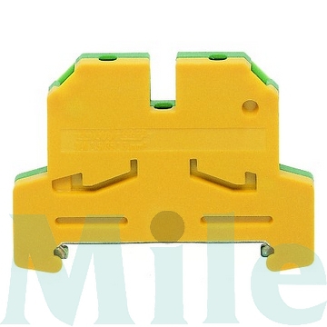

(#) Bakman válasza Alkotó hozzászólására (») Jan 30, 2019 / 1
Csak egy apró megjegyzés a dologhoz. Lehetőleg olyat vegyél, amelyikben van csavaros rögzítő és nem úgy néz ki, mint a mellékletben látható. Egyik sem jó. A csavar nélküli, szinte semmit sem tart, az a fajta csavaros, ami a képen van, szintén gyengécske.
A csavaros földelő sorkapocstól nincs jobb. Olyat keress, már ha erre szánod magad, amelyik két oldalon rögzít. Le sem lehet rángatni a helyéről, ha mehúztad a középső csavart.
