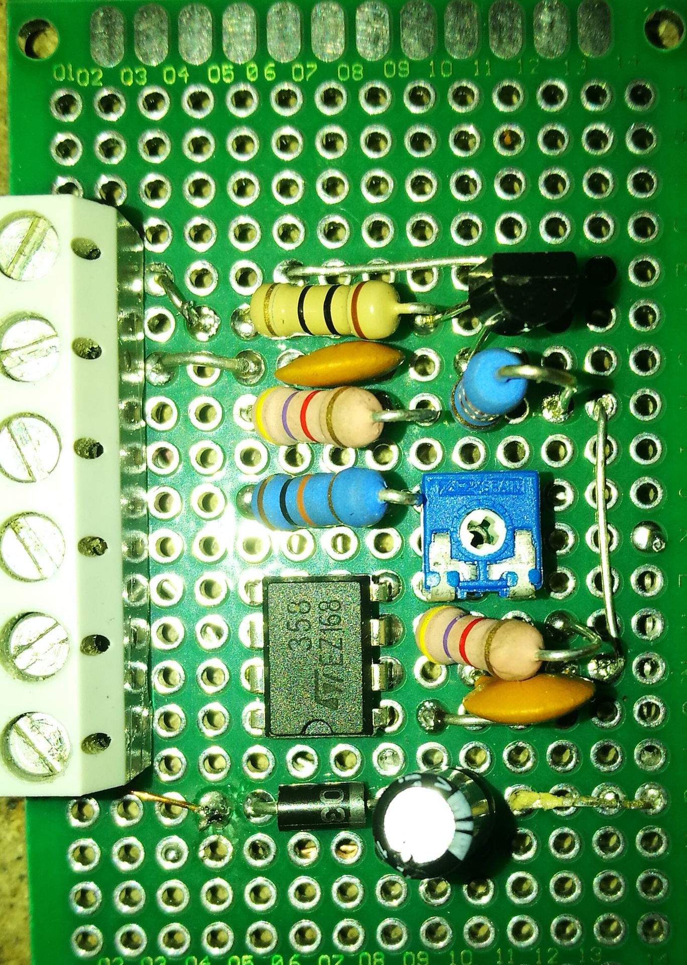

Hali. Megépitettem a kis kütyüt. Nem lett jó. A MP mérőponton 5,4 v feszültségrt mérek. Amire azt irtad a twin felé menő feszt lehet mérni. A táblézat szerint akkor ott üres állásnál azt a 2,6v körüli feszt kellene mérjek gondolom.
(#) layzi válasza proli007 hozzászólására (») Feb 1, 2019 /
Bocsi nem tudom hogy lehet szerkeszteni a hsz-t. Az van hogy a twin kimenö feszt raktam rá a twin fele menö bekötési pontra és nem a bemenö szálat. Megcseréltem. Viszont ugyanugy üreset mutat mintha nem lenne rajta semmi. Méröponton 0,12v van, a twin fele menö szálon pedig nulla. Potit hiába tekerem semmi.

(#) proli007 válasza layzi hozzászólására (») Feb 2, 2019 /
Hello! A leírásban csak elírtam a nagy O betű miatt az értéket. De itt valami nagyon nem stimmel.
Ha 1k van a +12V és a TWIN pont között, akkor azon maximum 12mA folyhat. Egy tranyó kollektorában ugyan az az áram folyik, mint az emitterében. (Persze plusz a bázisáram, de az normál esetben a béta miatt, legfeljebb a kollektoráram századrésze.)
- A 12mA áram hogy ejthet nagyobb feszültséget a 130 Ohm-on, mint 1,56V?
- Az első mérésnél az 1k-n 12V-11,23V=0,77V van, így az áram 0,77mA. Hogy ejt az a tank potin 3,57V-ot?
Meg kellene nézni hogy a tranyó nem rossz-e és nincs-e zárlat valahol. Mert így valahogy értelmetlen eredmények alakulnak ki. Ha 1k van betéve és a poti 0..130 között változik, akkor a Tank ponton maximum 0..1,4V lehetne a feszültség. Ha a tranyó teljesen ki is van nyitva, az OPA kimenete maximum 10V így a bázis áram a 2,2k ellenállással 4mA körüli. Így maximum 14mA folyhat a poti felé. Tehát 130 Ohm mellett az 1,8V lenne. Esetleg nézd meg hogy az R1 ellenállás tényleg 10 Ohm-e. Mert ha sokkal nagyobb, az tényleg gondot okozna.

Akkor tegyél a Tank poti helyett egy 100 Ohm-ot (vagy valamit) és a tápról a TWIN kimenetre egy 1k-t. És mérd meg a feszültségeket. A Tank bemeneten, az IC lábain, és a tranyó lábain, a GND-hez képest. Hátha okosabbak leszünk..

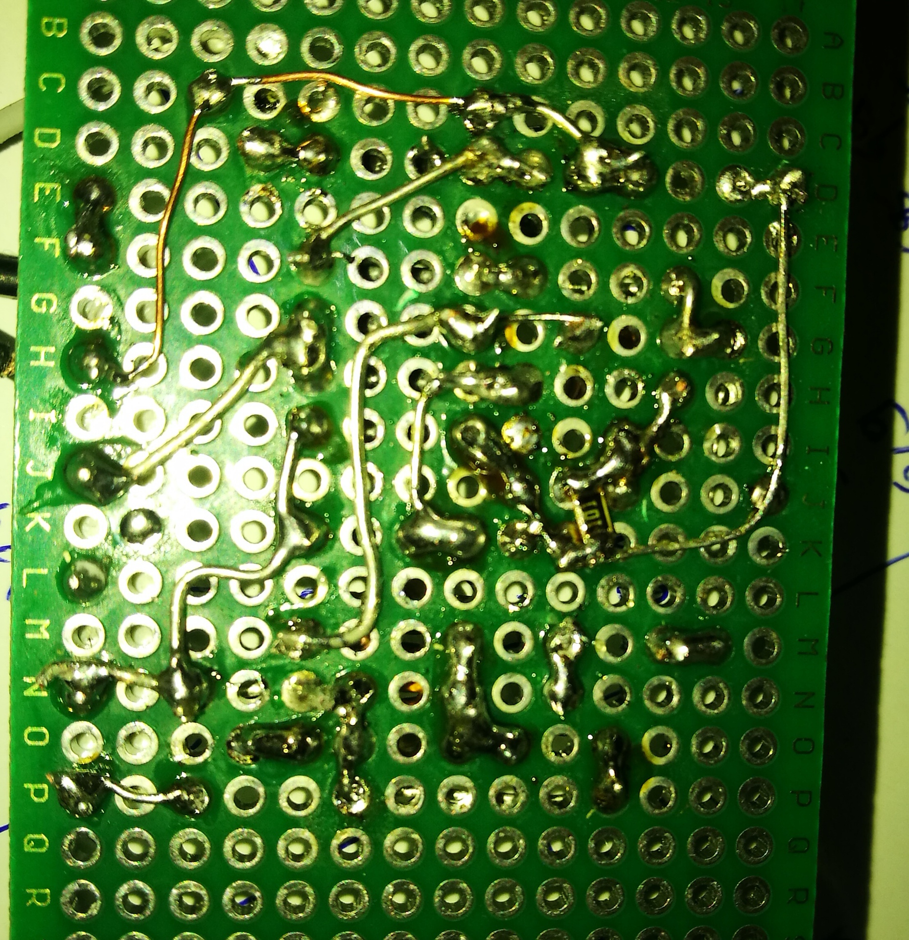

(#) proli007 válasza layzi hozzászólására (») Feb 3, 2019 /
Azt javaslom, olvasd el tüzetesen amiket írtam és próbáld értelmezni. Ez a "leszámol nulláig" újabb csodás jelenség. Számomra túl sok itt a csoda. A 100 Ohm-ot is megmérted, amit a Tank poti helyett tettél be? Mert ha a 100 Ohm-on 3,6V van, akkor hova lett a 10 Ohm-on lévő feszültség?
És feltehetnél képet a nyák másik oldaláról is, hátha látunk ott valamit. (Már ha látni lehet)
Ha egy feszültség lassan mászkál, akkor az vagy hő, vagy valami szakadás (de az lehet a műszer 10MOhm bementi ellenállása is) és kondi. Mert lassú változások nem igazán tudnak előfordulni egy áramkörben.
Az 1k csak a próbához kell. A 1k ad áramot a Twingo kijelzője helyett. A méréseid alapján azt számoltam, hogy a Twindó műszerében a jeladó egy 6,8V-os zénerről egy 360 Ohm-os ellenálláson keresztül kap áramot. Legalább is a méréseidből ez derül ki. a Végleges helyzetben majd a Twingo felől kap áramot a tranyó kollektora, nem az 1k-n keresztül. Így érthető?

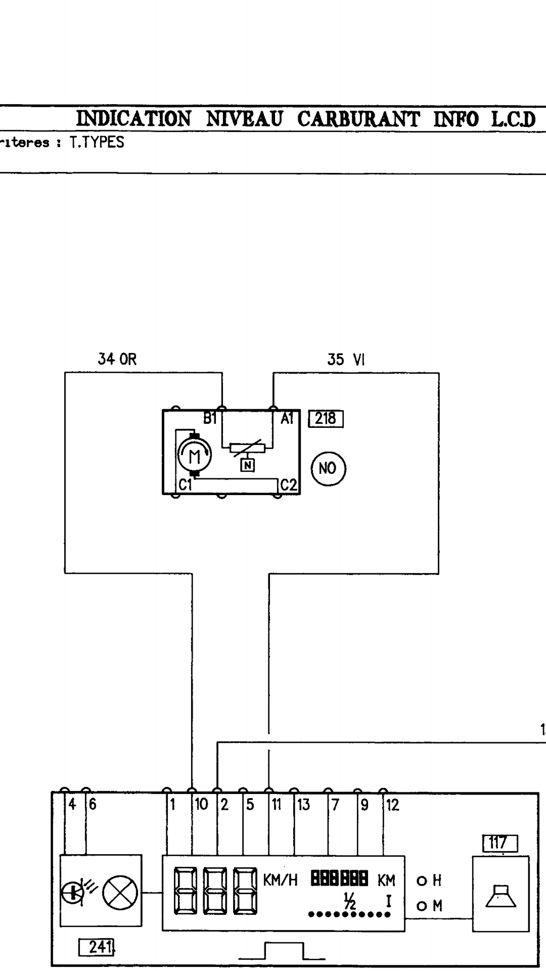

Akkor ott is valami árulás van. Eredetileg úgy értettem, hogy a Tankban lévő poti egyik fele a testen van. A másik pontján táplálja meg a kijelző, és méri a feszültséget ami a potin esik.
Ha a két vezeték közül ami a Tank potira megy egyik a test, akkor nincs gond. De ha máshová megy, akkor gondok vannak. (Én nem ismerem a kocsik mérő-áramköreit, csak amit mértek azon keresztül próbálom értelmezni hogy mi van..) De eddig minden tank potinak egyik fele a test volt, ha megnézed a rajzokat. Igaz, nem belső (más) műszerekre ment, hanem kijelző áramkörre.
(Egyébként az áram folyik, a feszültség esik.) Mellesleg, sajnos tényleg nem látom jól a nyákon a kötéseket.
A hozzászólás módosítva: Feb 3, 2019
(#) layzi válasza proli007 hozzászólására (») Feb 3, 2019 /
Hmmm. Na most jól megkavartál. Akkor viszon rámérek a kijelzöre hogy ha nem a kijelzö áram és a saját szál, hanem a kijelzö áram és a sima test között van az ellenállás akkor is mutat e szintet, mert amikor mértem legelöször akkor az ellenállásokat a két szál közé rekatam be és ugy mutatta a szintet. Lehet hogy akkor ezt át kellene gondolni.
(#) proli007 válasza layzi hozzászólására (») Feb 4, 2019 /
Hello! Valóban újra kell gondolni a dolgot.
A Suzuki rajzon a jeladónál egyértelműen ott van a GND jelzés.
A Twingo-nál, pedig a jeladó A1 pontján oda van írva hogy "Earth". Ami szintén ezt jelenti.
Ez alapján a Twingo kijelzőnél a 11-es pontnak GND-nek kellene lenni. Ezt úgy tudnád megállapítani, ha 10 és 11-es pont közé teszel egy 220Ohm ellenállást, és megméred a feszültségeket a két ponton, a testhez képest.
A Twingo műszernek elvileg ekkor "üreset" kellene mutatni. Célszerű lenne ezt a mérést még mondjuk 100 Ohm-al és 22Ohm-al is megismételni.
Ha a mérésekkor a 11-es pont feszültsége állandóan 0V, akkor az a GND lesz.
Még két mérést lenne célszerű elvégezni.
- Egyik, hogy ellenállás nélkül megmérni a 10-11-et a GND-hez képest.
- Majd a két pontot rövidrezárva mA mérővel megmérni, mekkora áram folyik (maximum) a kettő között.
- Valamint kikapcsolva a műszer tápját, ellenállás nélkül megmérni a 11 és a GND közötti ellenállást OHM méréssel.
Így talán valami képet kapunk hogy mi is lehet belül a műszerben.

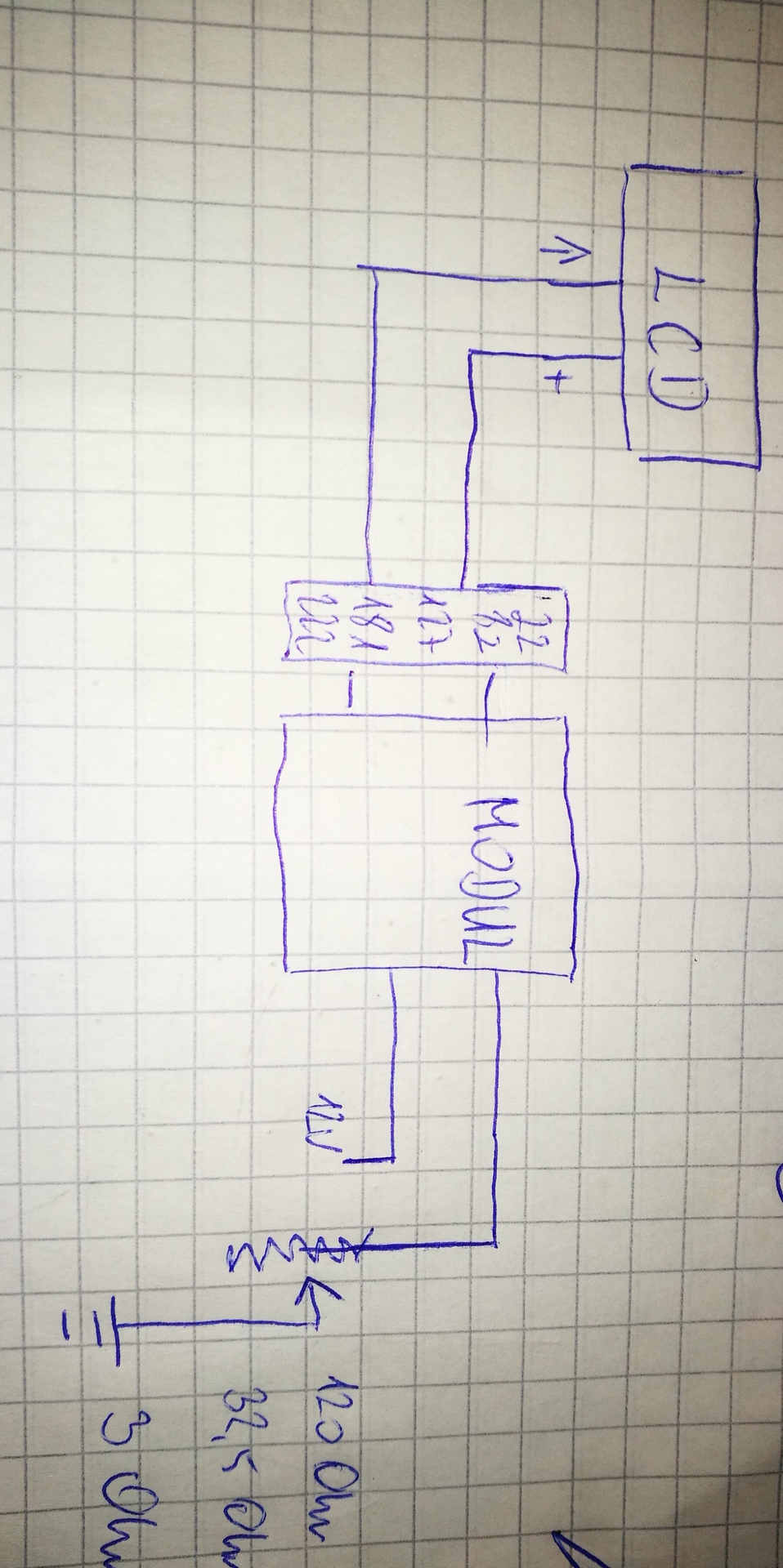

Na most az van. Rákötöttem az órára ezt a panelt.
Igazábol most meg van valami müködési akarás.
40ohm-ellenállásnál a szintjelzö 2esen van, kb negyed tank, fél helyett, 10ohmos ellenállással pedig full alatt kettövel, ugye elvileg 3ohm körül kell full fele lennie.De ugye 100ohmos az ellenállás benne, majd visszacserékem a potira. És rákötöm a kocsira megnézni hogy igy mit mutat, mert abban most kb üreset kell mutasson direkt nem tankoltam bele.
(#) layzi válasza proli007 hozzászólására (») Feb 5, 2019 /
Úgy néz ki asztalon működik. Lcd rákötve. Poti visszarakva. Letekerve minimumra 100ohmon 1-est mutat. 10ohmon majdnem fullt. 40ohmnál kb betekertem a potit fél körülre. Utána 100ohm vissza. Egyesen van. Elvileg igy lenne tökéletes. Most már csak legyen jó a kocsiban levö szintjelzöhöz, mert az az értékeset úgy küldték át remélem azok az értékek vannak benne kb. Majd még írok a fejleményekröl hogy autóban mit mutat.
(#) proli007 válasza layzi hozzászólására (») Feb 5, 2019 /
Üres tank mellett (220 Ohm), a trimmerpotival kell beállítani az üres jelzést. Avagy a 10-11-között, a 2,6V feszültséget. A többinek magától "stimmelnie" kellene.
