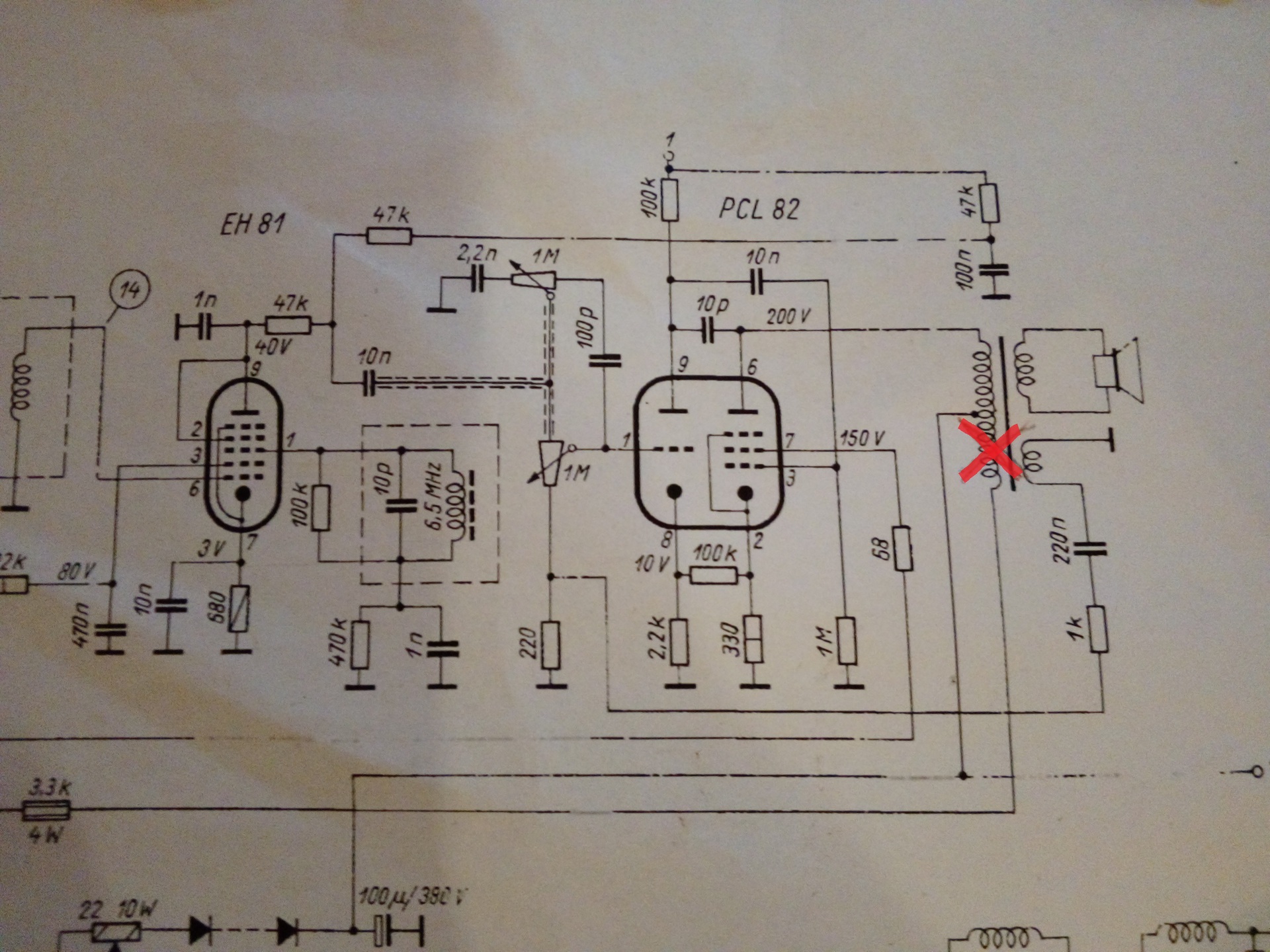

Egyenlőre csak négyszer, alkalmanként kb. 10 percre volt bekapcsolva. Az előbb töltöttem fel két képet de valahogy lemaradt amit még oda szántam.
A legelső kép az első bekapcsoláskor készült, így indult el. Rendesen beállítva teljes képernyőn van fény, és a dobváltót tekerve zajos képet is sikerült produkálni. Megtaláltam a hanghiba okát is, sajnos a kimenőtrafó primer oldalon szakadt a rajzon jelölt részen. Van még egy gond, a DY foglalatánál (de lehet hogy magában a csőben mert néha villant egyet) van egy szemmel alig észrevehető áthúzás. Trafóm sajnos nincs így egyenlőre elakadtam, esetleg van valakinek felesleges???
Az áthúzással kapcsolatba elsőre másik csövet próbálok majd. A foglalatot amikor kint volt a trafó nem vettem ki mert olvasztással volt rögzítve, nem akartam megbontani, lehet hogy muszáj lesz.

A kimenőtrafó bármelyik későbbi példánnyal helyettesíthető, de általában kibányászható a vége, ott szokott elpattanni. A DY-t cseréld ki nyugodtan egy másikra. Ha az is vacakol akkor elvált valahol a lábán, és valóban meg kell bontani. Vagy mint én is egy TV18-as szelénceruzával kiváltod.. bár ez inkább gányolás volt részemről is.
