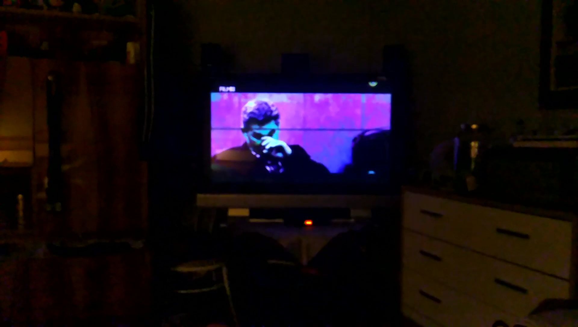

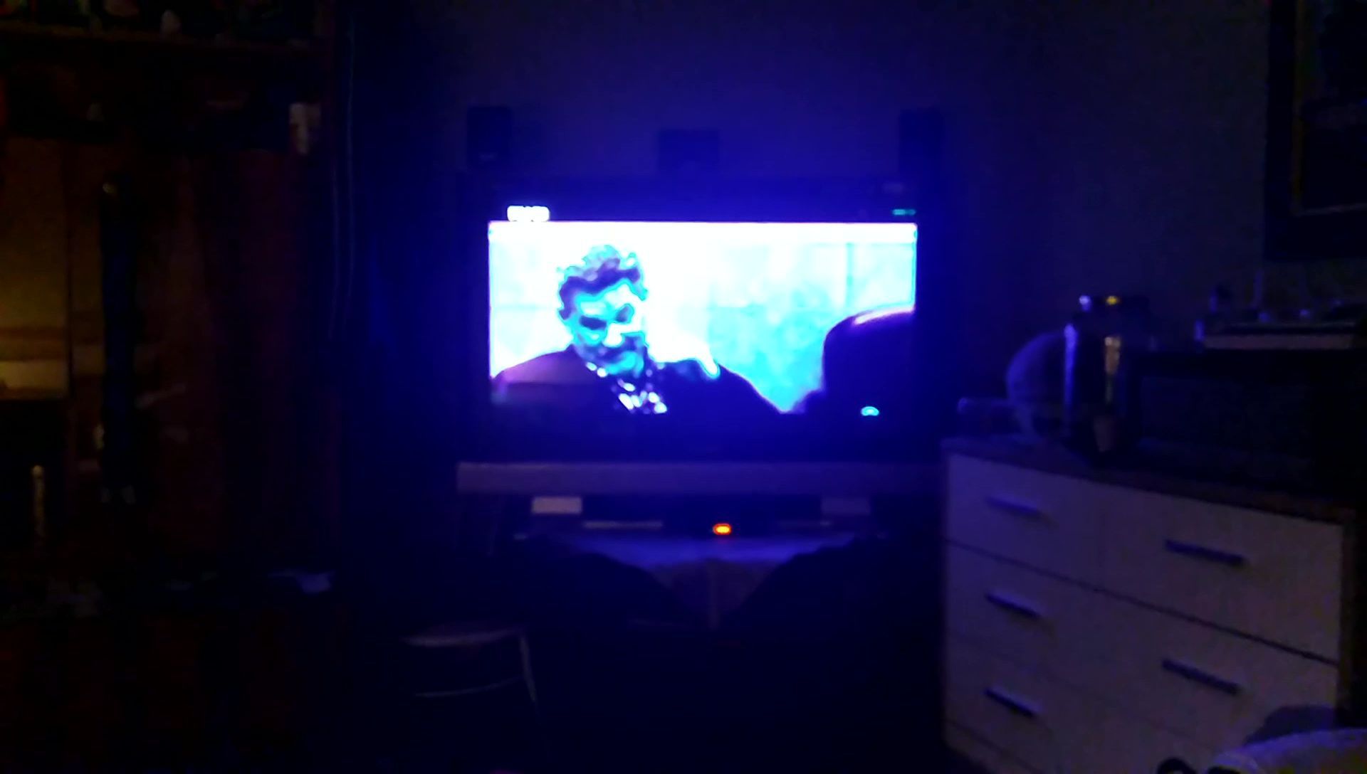

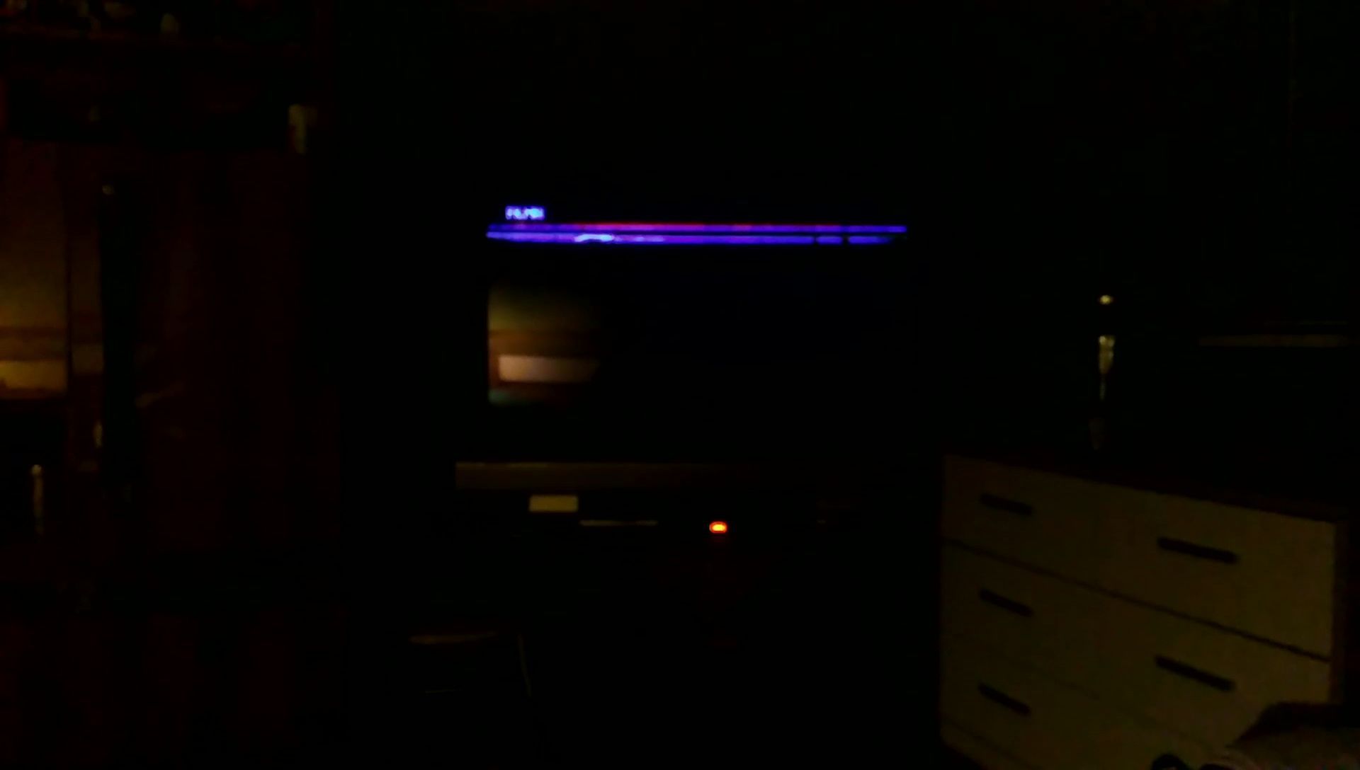

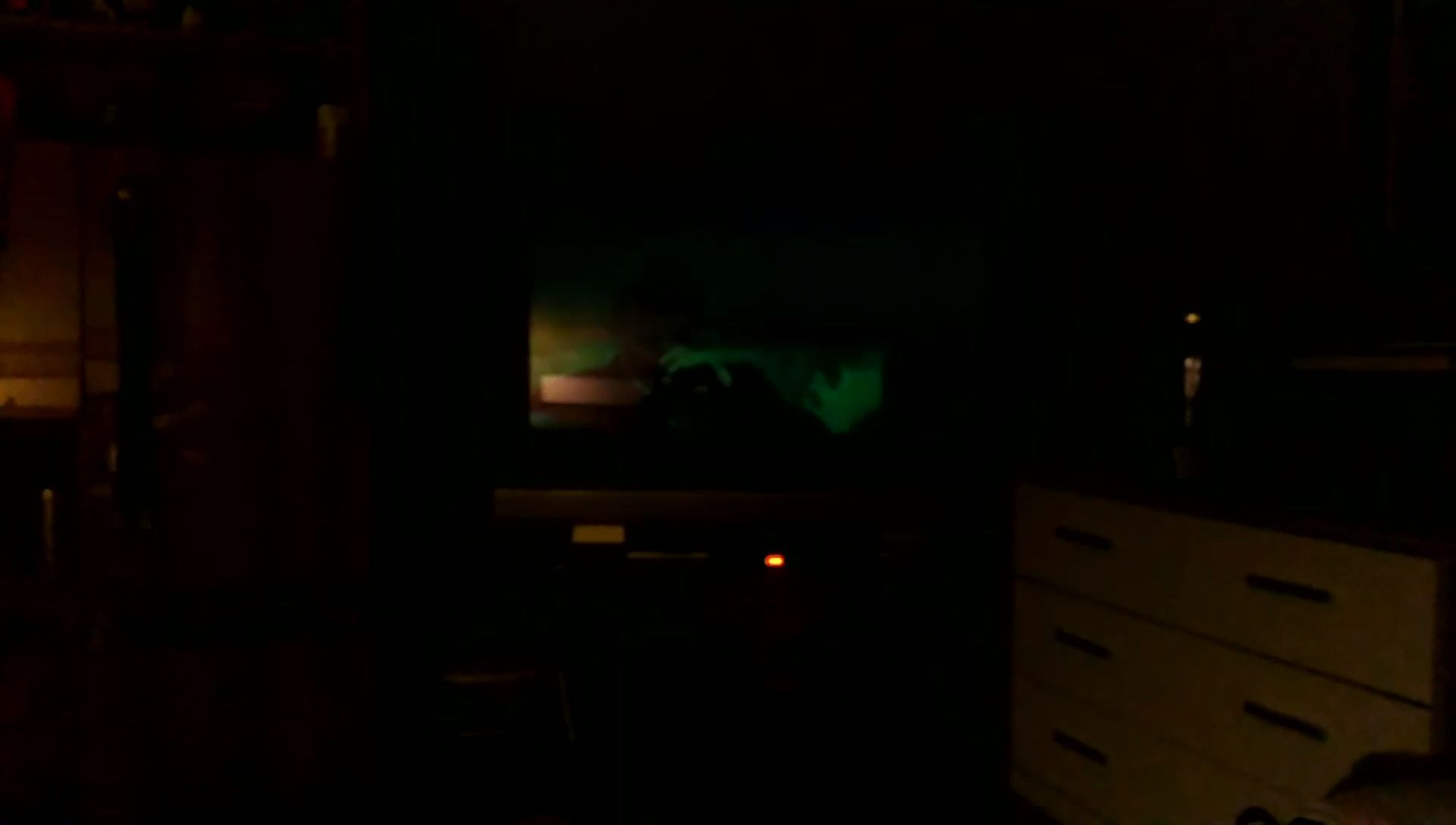

(#) oszi91 hozzászólása Jan 27, 2019 /
Van nekem egy hol működ hol haldokló plazma tv-m. Alias Panasonic TH-42PA60E ami a lenti képeken látható tüneteket produkálja néha. A kérdésem az lenne, hogy esetleg valaki tud-e tanácsot adni abban, hogy mi baja lehet? Esetleg javítható-e érdemes-e vele foglalkozni egyáltalán?

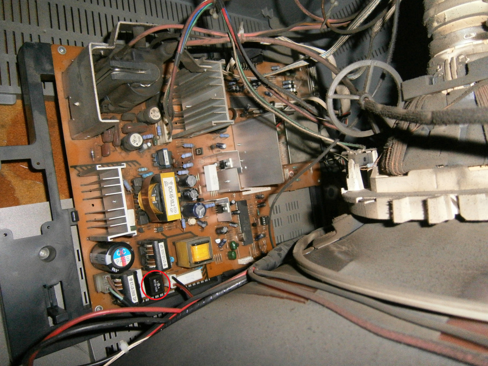

(#) küzmös Gergely válasza Laca21 hozzászólására (») Feb 6, 2019 /
Ezt az alkatrészt keresd meg, a tápegység közelében van.. és cseréld ki egy ugyanolyanra. Mármint ugyanolyan alakúra.. 3 lábú, esetleg 4 lábú, nem tudom milyen van benne. ha nincs akkor a kivett példánnyal irány egy elektronikai szakáruház. Nem egy hatalmas összeg. A sorkimenő dolgozik, szolgáltatja a nagyfeszültséget, annak semmi baja nincsen. ( A "bohóckarikán" nagyon nevetek.. )

(#) Laca21 válasza küzmös Gergely hozzászólására (») Feb 11, 2019 /
Egy MZ73B 14RM régebben már cserélve lett benne. Most ugyanezt kicseréltem egy MZ73BLL 9RM-re. A lemágnesezés hiánya és a párnatorzítás változatlan. Szerintem inkább szakembernek való feladat a javítás, de továbbra is várom az ötleteket.
