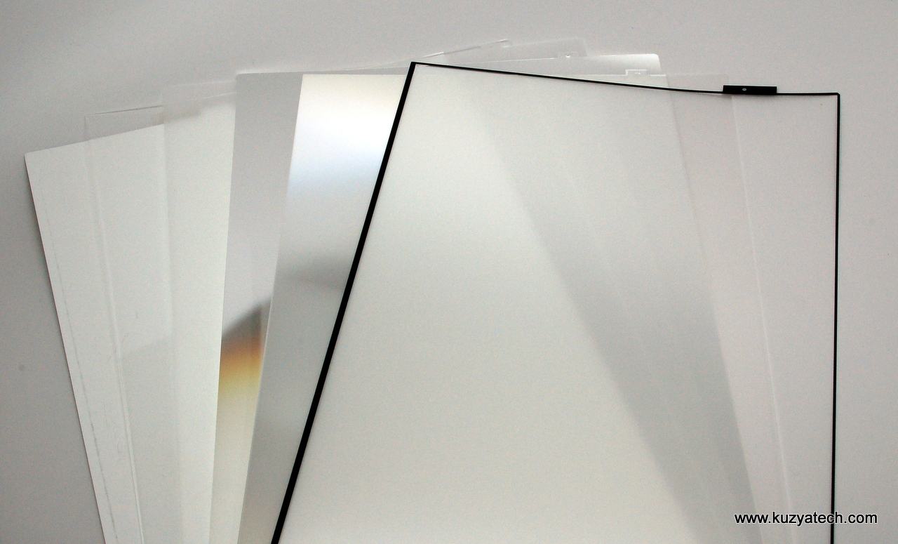

Üdv! Tévémen meg javítottam a led hátérvilágitást össze raktam de most látszik a képernyön a háttér világitás vényei mi lehet a gond? Rosszul rakhatam össze vagy mi? Köszi a választ.
(#) lzsolti2 válasza Jfehervari hozzászólására (») Márc 7, 2019 / 1
Ha csak ledet cseréltél és lepattintottad a prizmát, akkor amikor visszaragasztottad, nem a megfelelő szórási középpontba ragasztottad vissza, ezért nem elég homogén....
Ha komplett csíkot cseréltél prizmástól, akkor passz
A hozzászólás módosítva: Márc 7, 2019
(#) Jfehervari válasza lzsolti2 hozzászólására (») Márc 7, 2019 /
Komplet csíkot cseréltem.a fóliákat nem biztos hogy jól tettem vissza az is lehet gond?
Tudsz egy képet mutatni a hibáról?
Gond az is, ha az új csík nem párhuzamos a kijelzővel (nem megfelelő vastagságú ragasztó, régi ragasztó maradványa az új csík alatt, stb) Az új csík silány minőségét sem zárhatod ki (ezt csak legutolsó sorban)
Nem tudom látszik?
(#) lzsolti2 válasza Jfehervari hozzászólására (») Márc 8, 2019 /
Nagyjából látszik. Nem hagytál ki belőle, vagy cseréltél fel sorrendet azokból a lapokból (átlátszó-tej-matt) amik a kijelző és a világítás között vannak és a homogén fényért felelnek?
Elég érdekes, hogy az összes Ledet meg lehetne számolni ...
A hozzászólás módosítva: Márc 8, 2019
(#) Jfehervari válasza lzsolti2 hozzászólására (») Márc 8, 2019 /
Valószinü hogy az lehet én a kemény tejet tettem a kijelző alá vagy is legközelebb

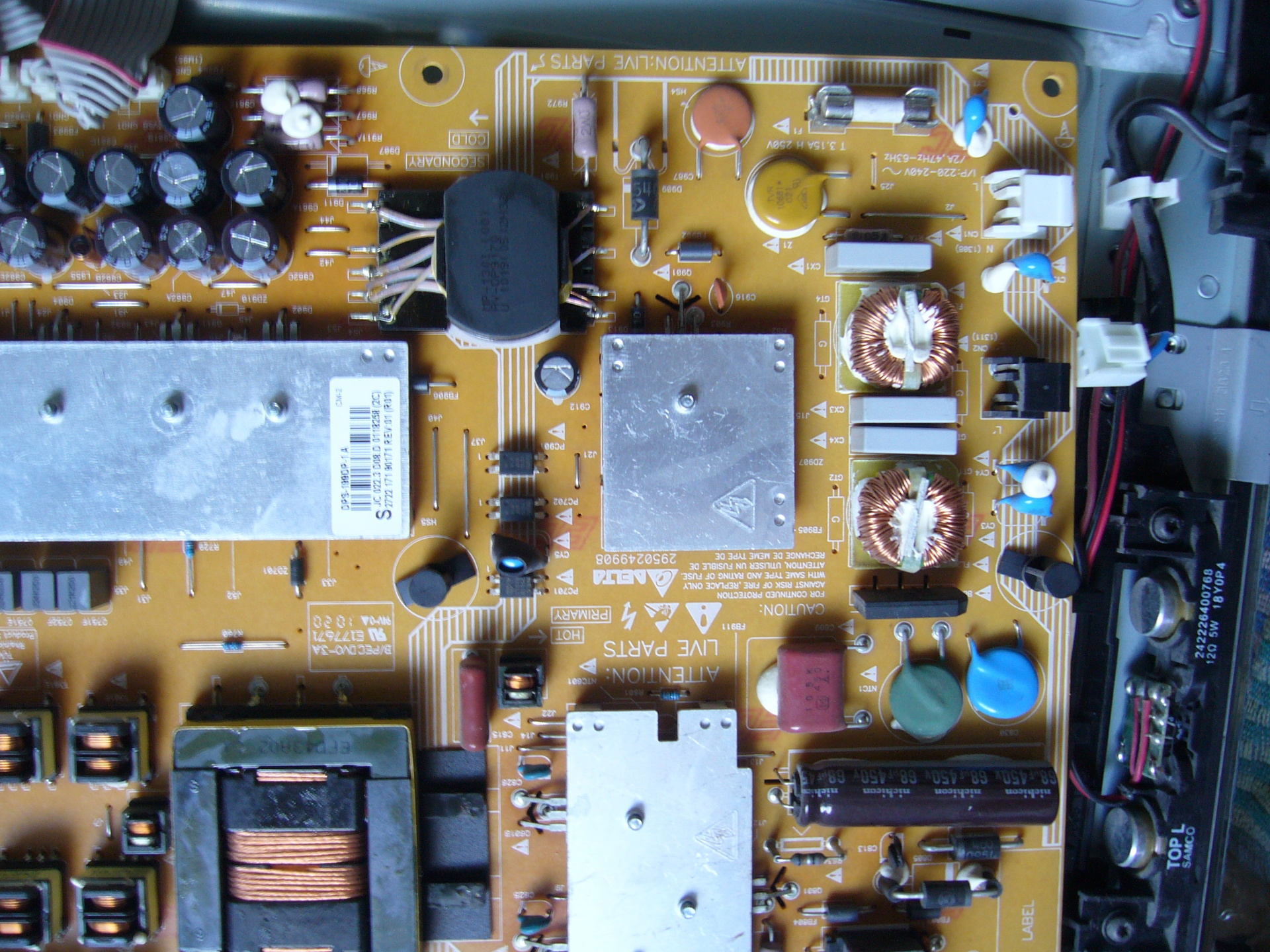

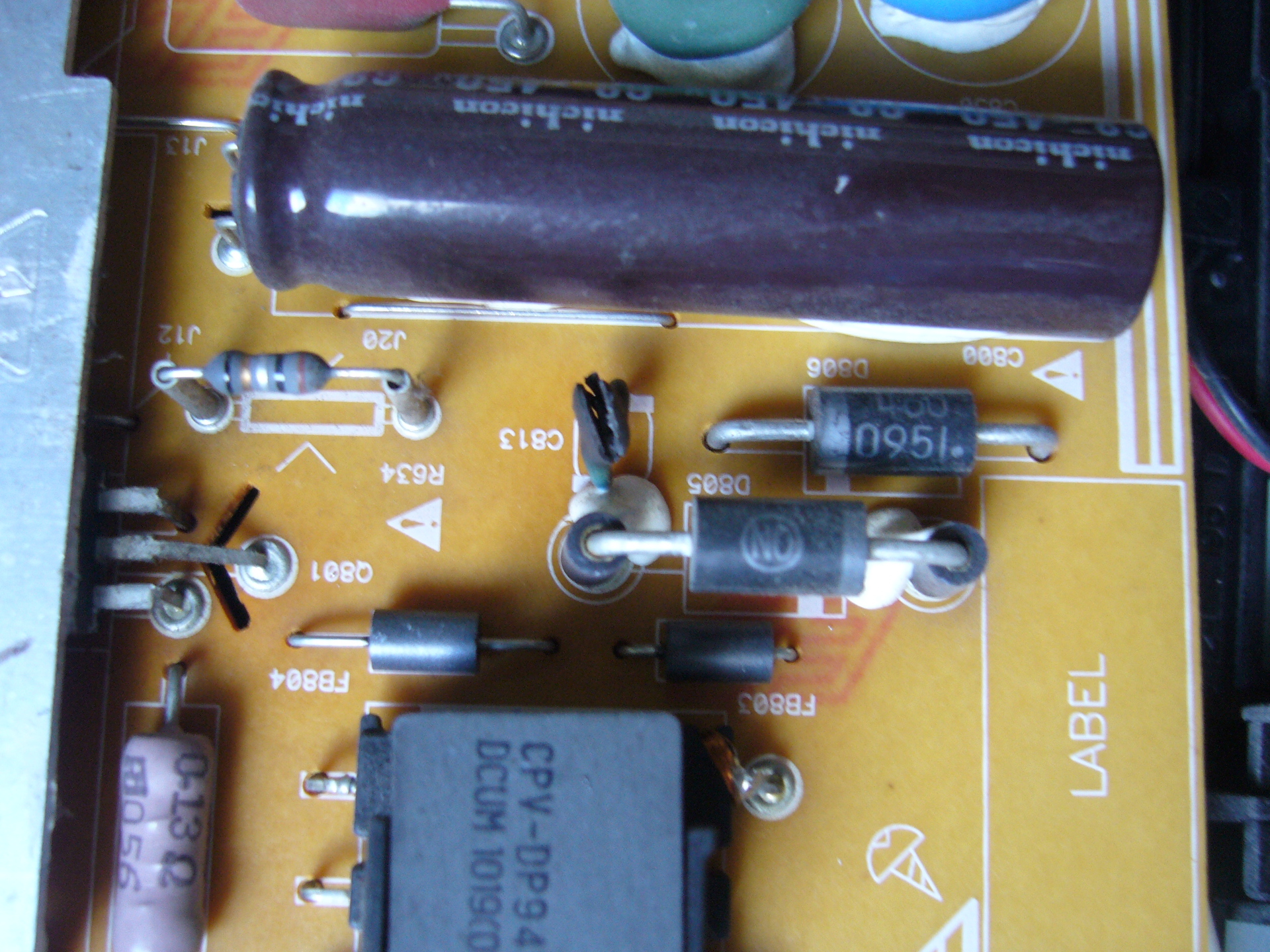

Sziasztok! Hozzám került húgomék televíziója, egy PHILIPS lapos csoda.. jó pár éves már 8 biztosan. Tegnap bekapcsolták, és egy nagy csattanás, meg fényjelenség mellett elhallgatott. Adva volt a lehetőség, ott voltam, amúgy is javítottam már anno a Philips L6.1-es tévéjüket anno. Nézem már meg ezt is hogy akkor irány a Media egy újért ,vagy mi lehet vele. Nos lebontottam a hátlapot. A 250V 15A.-es biztosíték kakukk, megszakadt. S megtaláltam a tűzjelenség forrását, ami egy C813-as pozíciószámú kisebb méretű, kékszínű ,ki tudja milyen értékű nagyfeszültségű kerámiakondenzátor (volt). A környező diódákat diódavizsgálóval jónak mértem, rajzot még nem találtam a készülékhez.

(#) küzmös Gergely válasza küzmös Gergely hozzászólására (») Márc 12, 2019 /
Már nem tudtam lejavítani, de természetesen 3,15A a biztosíték.
(#) gaben62 válasza küzmös Gergely hozzászólására (») Márc 12, 2019 /
üdv. ez egy min. 12éves inverteres kivitelezésű TFT- display tv.
Impulzus tűrő kerámia kondi van benne, 2KV-os tűrésű minimum.
Úgy látszik a képen, hogy ez a nagy diódához van beforrasztva, a táprészen, tehát keresztmoduláció-szűrő tag, ezt kiforrasztva a tv--nek simán működnie kell..
A hozzászólás módosítva: Márc 12, 2019
(#) kadarist válasza küzmös Gergely hozzászólására (») Márc 12, 2019 /
Mi a készülék típusa?
(#) küzmös Gergely válasza kadarist hozzászólására (») Márc 12, 2019 /
Szia! A modellszám: 32PFL6605H /12
