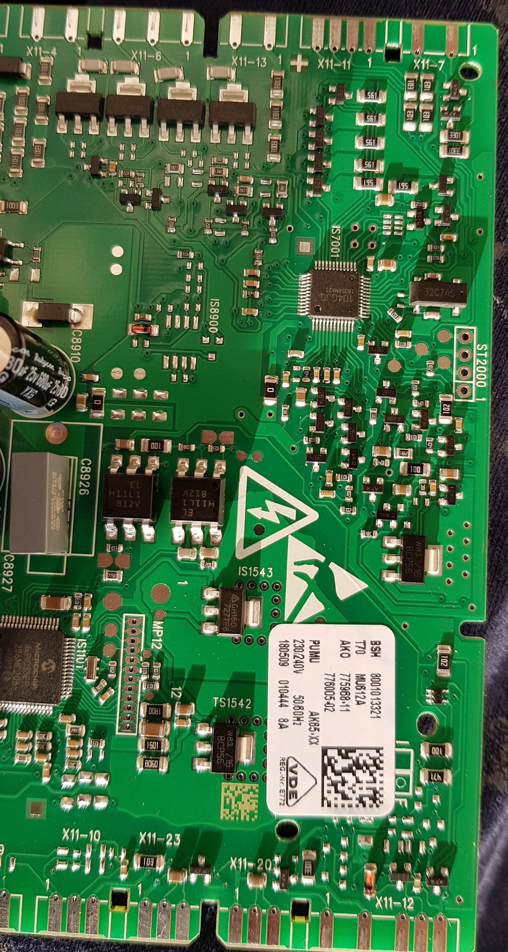

(#) Ambavir hozzászólása Feb 18, 2019 /
Siemens IQ300 WLM68 bekapcsolva ennyi. Az égadta földön semmire nem reagál.
Vagy ötféleképp próbáltam tesztet indítani, gyerekzárat oldani. Ha gyerekzár lenne, adott programról eltekerve kulcsocska villog, adott programon ég. Asszem.
Néha be sem akar kapcsolni, csak vártatva.
Néha enged ajtót nyitni, néha nem. Ha igen akkor is ennyi.
Próbáltam, nem leltem képet, videót, hogy épp mit is mutat. Vagy mindent? Összes ikont?
Elöre is köszönöm.
(#) Ambavir válasza Ambavir hozzászólására (») Feb 19, 2019 /
Ez a készenléti kijelző. Innét nem vált át programra.
(#) palko0125 válasza Ambavir hozzászólására (») Feb 19, 2019 /
Én így első ránézésre az elektronika tápegységét csekkolnám le, hogy rendben van e. Pufferkondik cseréje, ha soros kondis a tápja akkor azt mindenképp cserélni, aztán meglátjuk mi lesz.
Üdv, Palkó.
(#) Ambavir válasza palko0125 hozzászólására (») Feb 19, 2019 /
Ezen panelen lelte párom azt a feleslegesnek tűnő drótocskát. Azt mondja, motorvezérlés köre.
Néha, mikor próbálkoztam, indítani akarta pillanatokra a motort.
Most méreget hevesben. Bár hibát eddig nem lelt.
A ki-be kapcsolás felgyorsult, normál ütemü.
De még mindig nem reagál.
A hozzászólás módosítva: Feb 19, 2019

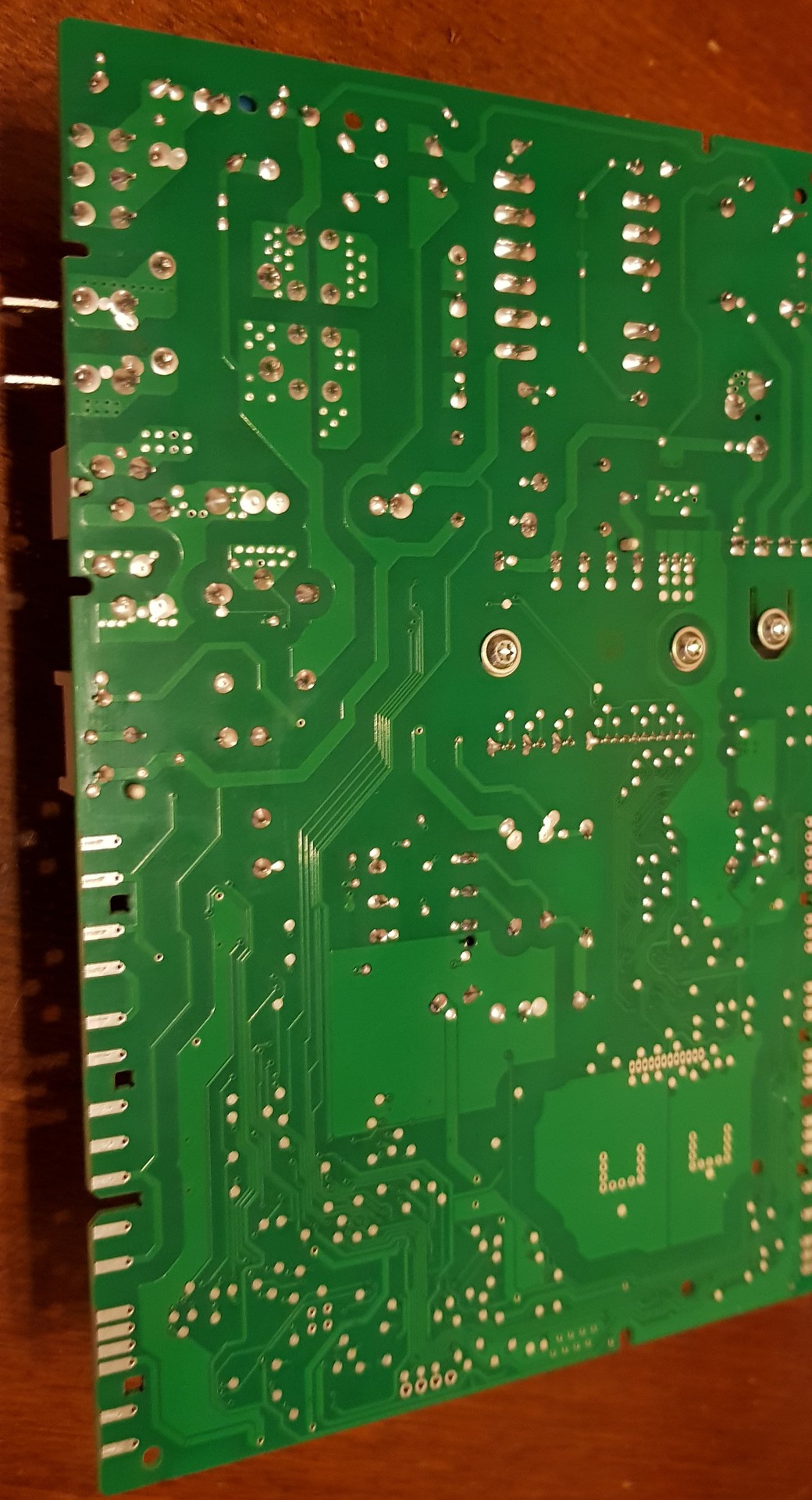

Az a "drótocska" micsoda ott? minek van ott? Arran nincs szükség. Egy távolabbi képet küldj a panel mindkét oldaláról.
Drótocska? Hát ez az!
Kiszedi párom és hozom majd a képeket. Épp bűvöli újra...
Parancsolj. Jó lesz így?

(#) Ambavir válasza varga jano hozzászólására (») Feb 21, 2019 /
Nem gyerekzár. Panelhiba.
Van itt egy Constructa gép. Detto ugyanaz a panel. Átraktuk. Azzal tökéletesen működik.
Persze a programok kiosztása más, de elindítva gyönyörűen végig csinálja az eredetileg ott lévő programot.
Mint fentebb mutattam, oda nem illő drótszerű darabkák vannak. Némely helyen alkatrészek alatt is.
Valszeg elszállt valami. Bár mérve még eddig semmi.
Zárva tartja az ajtót, bekapcsoláskor pillanatokra indítgatja a motort.
Nyomtam én már azon vagy háromféle variációt amúgy. Sem teszt, sem semmi...
A hozzászólás módosítva: Feb 21, 2019
