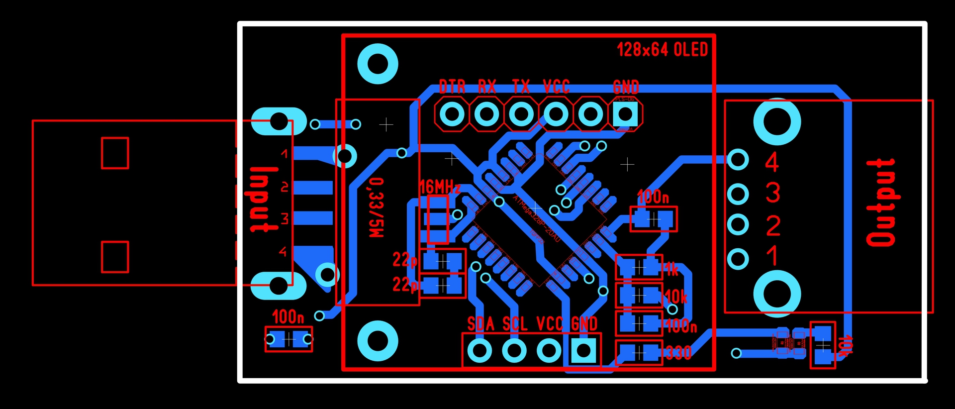

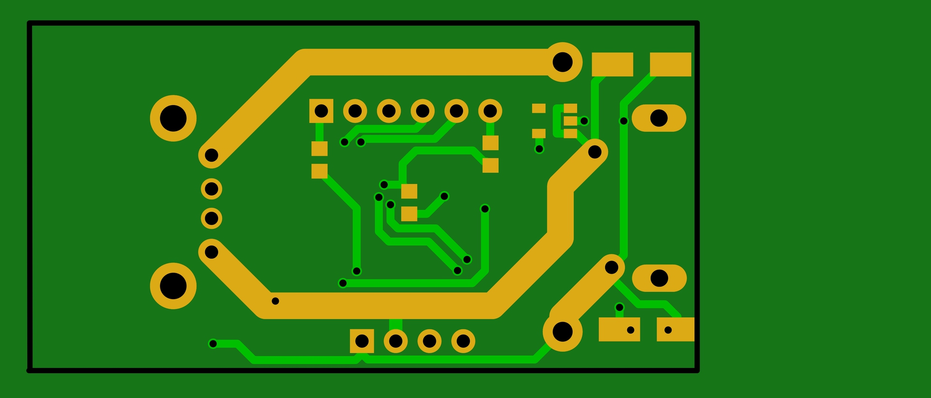

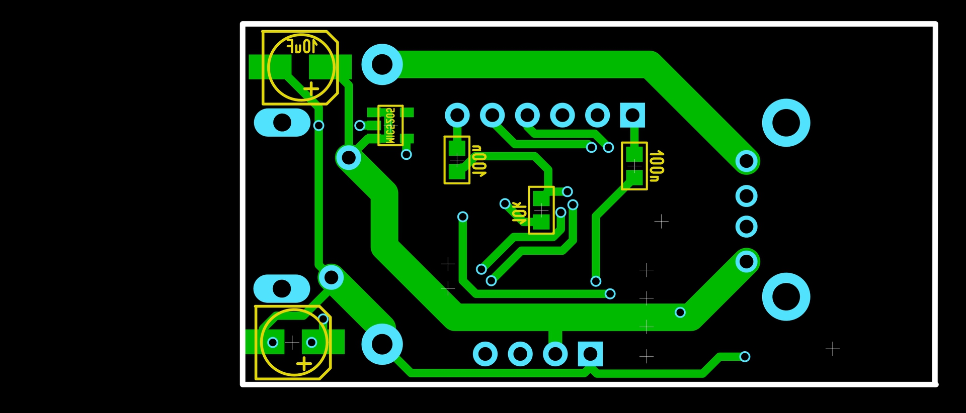

(#) eSDi válasza trickentrack hozzászólására (») Feb 2, 2019 /
Az elvileg kell. De a rajz hibás! Használd a arduino hivatalos kapcsolásait. Az Aref-ről a kondi a GND-re megy és elég egy 100nF is.
(#) kapu48 válasza trickentrack hozzászólására (») Feb 3, 2019 /
A tápfessz szűrése kimaradt! Kel az GND és 5V közé 100n és legalább 10u szűrés!
(#) trickentrack válasza eSDi hozzászólására (») Feb 4, 2019 / 1
Elkészítettem a gyári kapcsolás alapján!
Szerintetek így jó lesz?
