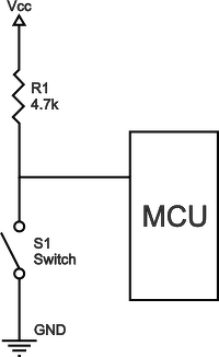

Ezt raktam össze a szimuláció működik, de a próbapanelen ciklusonként villognak a ledek teljesen összefüggéstelenül (c1 c2 ill c6 c7ezek erősen a többi halványan). A betáp lábakat lehúztam. C1-C5 reléket működtetek C6-7 visszajelző A B portok nyomógombok. Köszönöm a segítséget A hozzászólás módosítva: Feb 12, 2019

A gombokat ne le, hanem fel kell húzni tápra és a gomb húzza le testre.
Build -> Projekt opciók: az órajel sebessége nincs beállítva.
A panelen az MCLR láb fel van húzva 5 V-ra? A program késleltetéssel kezdődjön, azután kapcsold ki a teljes C portot. Induláskor bemenetként viselkednek a lábak, nem fog felesleges vezérlést csinálni. A program végén van egy feltételvizsgálat (ha lepes = 50). Amennyiben a "lepes" változóban 50 van a lepes valtozo 51 lesz az előző lépésnél (ha lepes > 0) mert az folyamatosan növeli a számlálót, az utolsó feltételvizsgálat nem fog érvényesülni. Jobb lenne a "ha lepes > 49" vizsgálat. Persze ha ez neked így megfelel, akkor nem szóltam. Ahogy kokozo is írja, zavarérzéketlenebb az egész, ha ellenállással húzod fel a bemenetet, nyomógombbal pedig nullára. Ehhez a programban is meg kell fordítani a gombok logikáját (ha bemenet = 0).

MCLR 10kohm +ra fel van húzva
Kedves Bakman A cserét megtettem Igazából redőnyt fog mozgatni aminek van végállása csak nem akarok nyomógombot használni, mert ha felengedem megáll, ha kapcsolót használok akkor meg áram alatt marad. Így, ha végállás nem működik leég a motor vagy a redőnyt teszi tönkre. Túl kell méreteznem a számláló miatt az időt, mert akkor minden redőnynek külön lépésszámlálót kell megadnom. Megnéztem tényleg igazad van a lépésszámlálóval javítom. Az utolsó pontban amit írátl az azt jelenti, hogy az összes feltételemen átment a program, mivel úgy érzékelte, hogy nyomva tartom a gombokat. válaszodat köszönöm

Átalakítottam a programot, talán úgy működik, ahogy szeretnéd. Nagyon nem értem a logikáját de remélhetőleg te igen. A Switch Bank-ot mint alkatrészt és a Boolean-t mint változót felejtsd el. Előbbinél nem lehet megadni a polaritást, utóbbinál hibázni szokott a Flowcode.

köszönöm a munkád de csak annyi változott, hogy ugyan az történik a szimuláción mint a valóságban. c4 c5 a többi még mindig nem működi vagy halványan pislákol kérdés: lepes -t elég csak a változók között megadni? ledsort is szétszedjem az jelenthet változás? A hozzászólás módosítva: Feb 13, 2019
