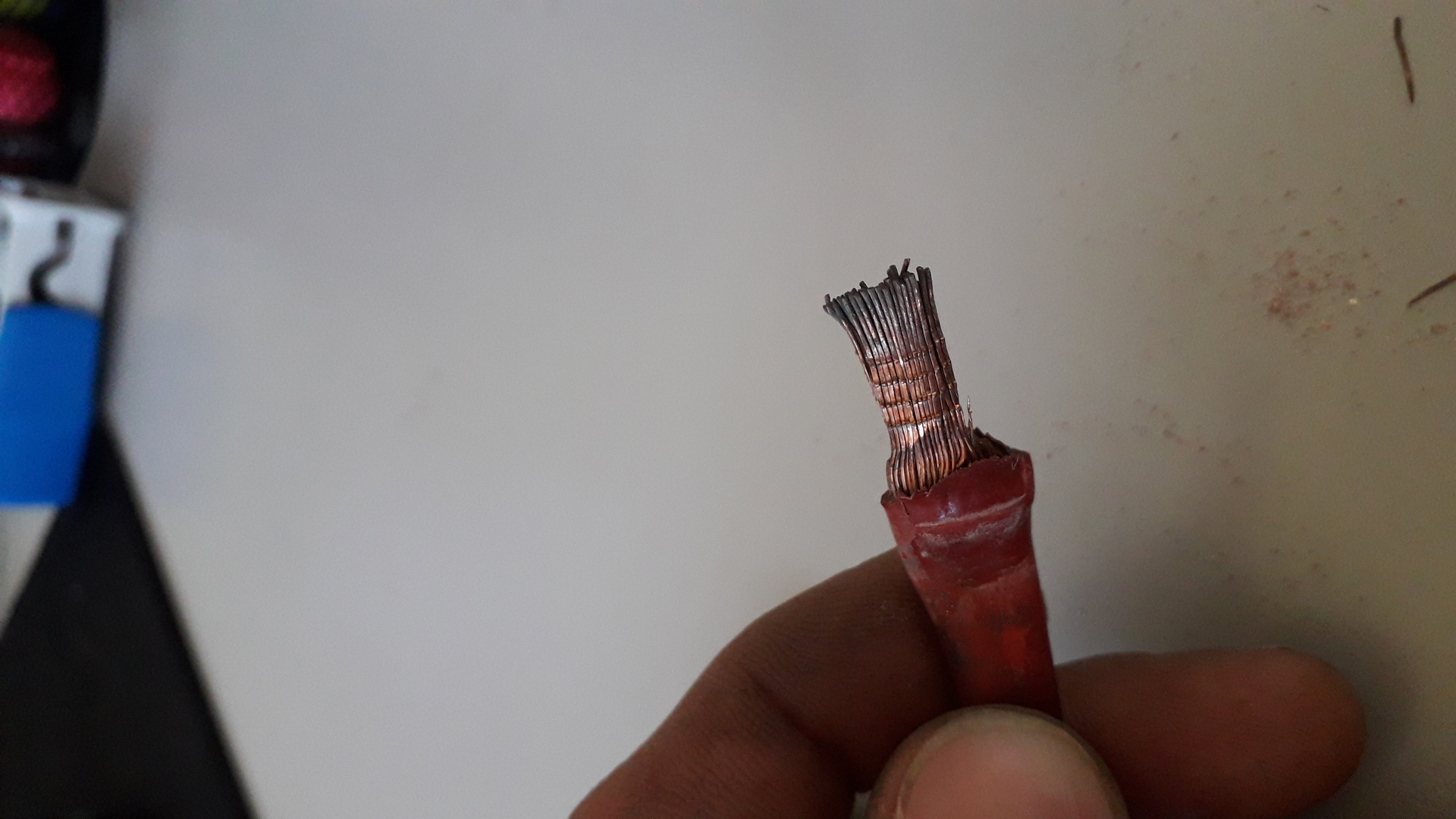

Holnap fogom az új kábelt betenni. Mindenképpen rámérek, ha kint lesz, illetve töltök fel fényképeket. Most még a rögtönzött "feszültségszabályzó" van (kötegelő), így nem melegszik a kábel, de 0.4-1volt még így is leesik rajta a terhelés függvényében. Viszont az akksi már érzi, hogy kapja a töltést. A saru és a pólus között nem hagyok esélyt átmeneti ellenállásnak. Amikor rá is töltök az akksira a sarutisztító kefével letakarítom visszaszerelés előtt. Egyébként érezhetően merevebb a test kábel az akku saru után 5-8cm-es szakaszon. Ami megzavarta a mérést először a multiméter volt a nyugalmi áram esetében, ami ugye tisztázódott. Illetve a feszültségmérésnél az opcom az ECU-ból kapja a feszültség értéket. Az Ecu a motor oldalán van, így ott még rendben van a kontakt, tehát élőadatra rendes értéket ír, mint töltő feszültség. Viszont a testkábel az önindító motor mellé van bekötve onnan megy az akksira, majd az akku negatívról az autó karosszériára a bal kerék toronycsapágy mellé, itt is cserélem a kábelt. Gondot jelent, hogy a kiegyenlítőt le kell szerelni, mert alatta megy el a kábel. Ami feltűnt, hogy a generátor B+ és a generátor testen még megvan a 14.4Volt még ha a nagyobb fogyasztókat is felkapcsolom, viszont generátor B+ akku test, illetve generátor test akku negatív között is látható a feszültségesés (hallottam már olyat is, hogy volt akinek már akkora gond volt, hogy a hűtővíz is vezette az áramot a kábel hiba miatt, és megette a hűtőt). Indulásnál még a multi is közel helyes értéket mutat, majd menet közben esik le 12.7Voltra. Ami feltűnt, mikor ismerős is rámért az akksimra akkor sikított fel, mert megsütötte a kezét a vezeték. Ugye álló helyzetben még nem melegszik annyira, hogy feltűnt volna.
(#) Georgee hozzászólása Feb 13, 2019 /

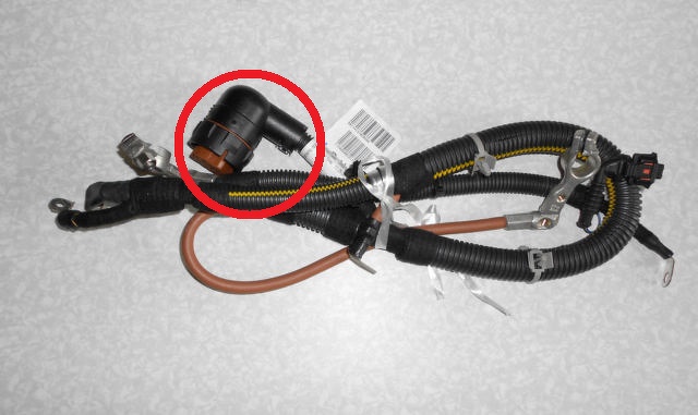

Eljött a kábelcsere napja. Viszont hogy normálisan tudjak szerelni ki kell szerelnem a töltőkör kábelköteget. Egy csatlakozóról viszont nem sok információt találtam (tippelni merem csak, hogy a gyújtáskapcsoló és a generátor előgerjesztés kábel fut ebben). A képen bekarikáztam, ki ő és mit kell róla tudni? Köszönöm a válaszokat.

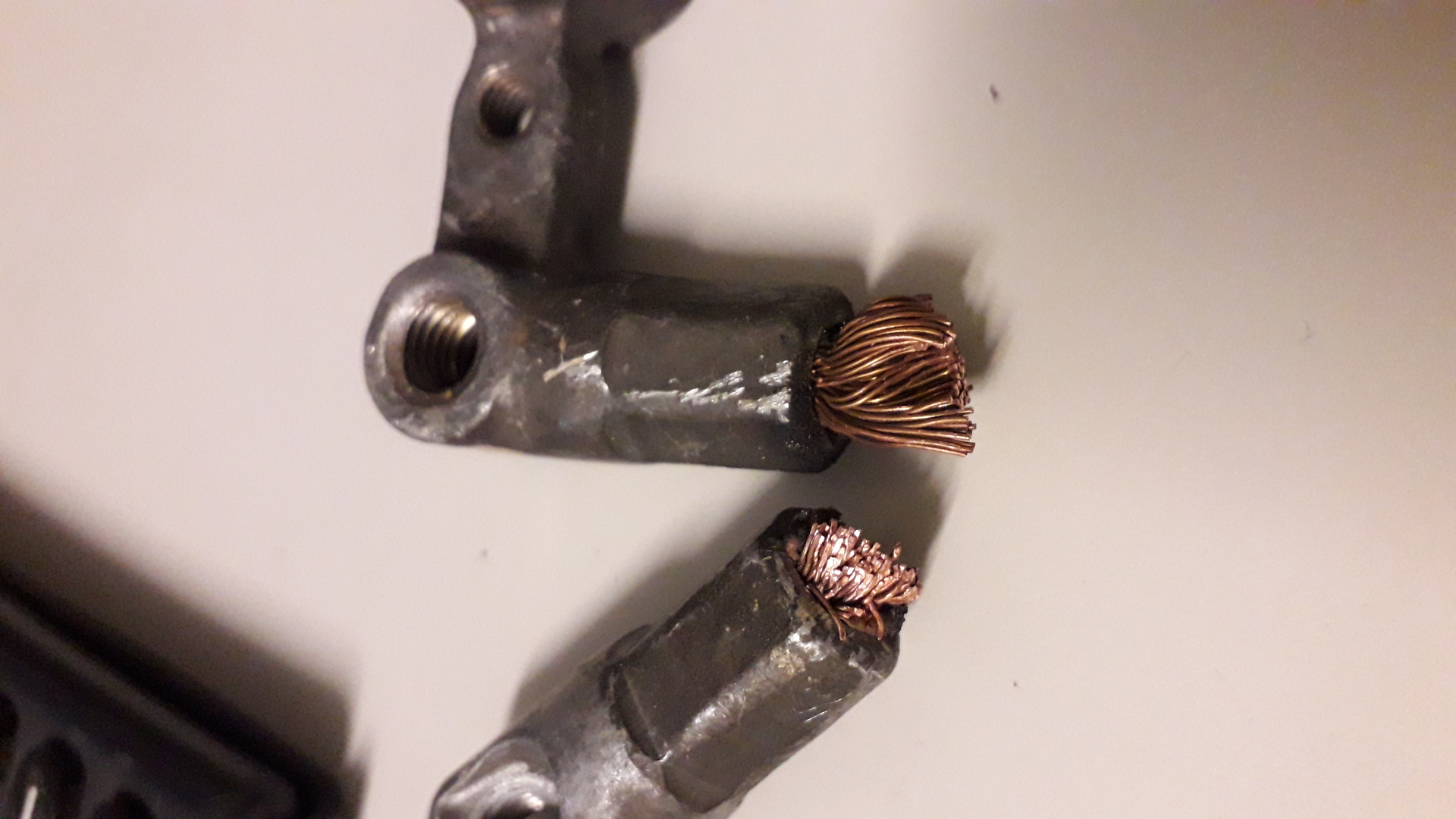

(#) Georgee hozzászólása Feb 15, 2019 / 2
Tegnap elkészültem az autóval. Új "töltő" kábeleket kapott. Az akku sarunál már elvolt színeződve a vezeték. Illetve a szemes saruknál is eléggé oxidált volt, így érthető volt miért nem volt meg a töltő feszültség. A kábelek cseréje nem vészes folyamat. Maga a testkábel le/felszerelése viszont türelemjáték, mert nehezen lehet hozzáférni a csavarhoz. A motorblokk és az önindító között pihen. Tehát látni nem nagyon lehet csak érezni. 8-as lapos anya fogja, így meglazítani is elég macerás. Így végül az akku pólusaira is 14.4Volt kerül, és a nagyobb terhelés mellett sem esik le. Ha valaki hasonló helyzetbe kerül érdemes nem egy akkucserével kezdeni, hanem méregetéssel.
(#) blasz válasza Georgee hozzászólására (») Feb 15, 2019 /
Szia ez kellene hogy az alap legyen,mérés több helyen és csak utána vásárlás bármit is.

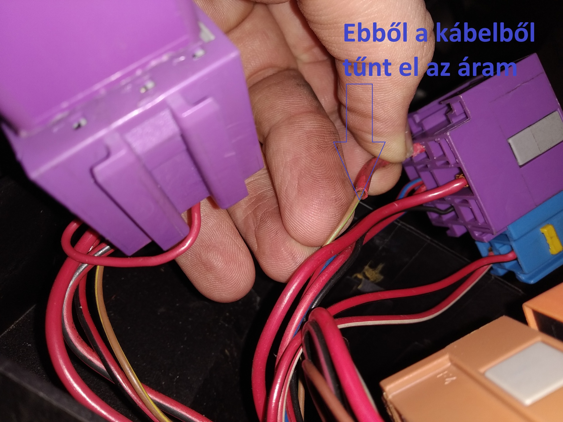

November közepe táján mikor először beütött ez a leállós, nem indul újra hiba, akkor az első gyanús dolog volt, hogy az AC Pumpa adhatta meg magát. Gyújtásra nem adott semmi hangot. Akkor jött a tipp, hogy még mielőtt vadul pumpát cserélnék, ellenőrizzek relét. Zárt szerkezet lévéről, azon kívül, hogy egy másikat beledugtam nem tudtam vele mit kezdeni, de a hiba ugyanúgy maradt, csak hidegen pár óra pihentetés után van ac pumpa. Egyik szerencsétlen relé kihúzásnál jött a mozdulat, hogy a relészerkezet helyben maradt, csak a borítása maradt kézben. Akkor sikerült rájönni, hogy ha a relé manuálisan zárásra kerül az ac pumpa megy és az autó is tökéletesen. Ekkör jött a befőttes gumi ötlet, hogy indulások előtt rázárni a relére, lehet az autóval menni, leállítás után meg gumi le, hogy a pumpa ne menjen. Gyorsan jöttek a hideg idők, a nyűg az állandó gumizással.
Házipatikában volt egy rögtönzött próbalámpa készítés, miért old ki a relé pár perc járás után. Ekkor sikerült kitapasztalni, hogy a mellékelt képen látható testkábelből tűnik el az áram. Hát a fene se tudja honnan jön az a kábel, egy biztos, hogy áram kell bele, hogy a relé zárva maradjon, de lehetőleg csak akkor ha gyújtáson van az autó. Lehetett volna talán "elegánsabb" kábelt találni, ahonnan lehet egy kis áramot levenni, de a legkézenfekvőbbnek akkor mégis a mellete lévő narancs színű reléből jött, hogy oda megy egy olyan vezeték, amiben a próbalámpa szerint csak gyújtáson van áram. Darab vezeték, relé lábakkal beszorítva a kábel, az autó tökéletesen megy majd 3 hónapot.
Egyik pillanatról a másikra menet közben elszáll az üzemanyag ellátás, megáll az ac-pumpa, leáll az autó. Gyújtáson semmi ac pumpa morajlás. Jön a kétségbeesett ötlet, biztos a beszorított kábel lazult ki. Megnézem, feszesnek tűnik, de lehet mégis megszűnt a kontakt ki kell venni az ac relét. Nem akkor jönni kézi húzásra. Jön az amatőr ötlet csavarhúzóval egy kicsit aláfeszítve jó lesz. Persze, hogy egyik lábhoz hozzáér a csavarhúzó, kis szikra, némi füst...
Autó nem indul újra, a rövidzárlat se tehetett jót, szóljunk faternak, hogy húzzon haza, aztán majd világosba megnézzük mit sikerült esetleg elcseszni.
Mindeddig a pontig az autóban gyújtásra mindig gyulladt a check the engine lámpa, ami jóesetben indítás után kialudt. Ha valami nyűgje volt (pl egy időben az EGR szelep), akkor kivilágított ha valami hibaüzenetet tárolt. A kis univerzális hibakódkiolvasó ha mást nagyon nem is, annyit megtudott mondani, hogy milyen számú hibát tárol az ECU.
Ezért is jött a nagy meglepetés, miután másnap világosba ellenőrizve lettek a biztosítékok, egy csere, hogy gyújtásra rakva az autót nincs check the engine lámpa, helyette van ventilátor indítás. Hibakódkiolvasó bedug, csatlakozás sikeres, viszont ECU-t nem talál az eszköz.
Üzemanyagszűrő két éve volt cserélve az olaj meg egyéb szűrők éves cseréjénél.
Az autó 8 éve családi körben mozog, kb 5 éve van tulajdonomban, a legutolsó megállásáig az a lámpa biztosan rendeltetésszerűen működött.
Számomra a legvalószínűbb hibának az tűnik, hogy az ecu mondhatta fel a szolgálatot. Már az első hiábánál is mikor a kábelből eltűnik az áram, ha nem tévedek egy olyan alkatrésznél van, amelyet az ecu vezérel, hogy mikor kell oda áramot adni. Ha kihagyom az áramos részt, csak ismét bedugom az összegumizott zárt állapotú relét, akkor a pumpa fogja a jelet, hogy neki forognia kell és küldeni a benzint (ami még arra engedne engem következtetni, habár ott rövidzárlatot csináltam az a kábel biztosan nem sérült, ami a reléből a pumpa felé továbbítja az áramot). Azt tudnám elképzelni, hogy ezzel a csavarhúzóval adtam meg az utolsó löketet az ecu-nak, hogy ne csak haldokoljon, hanem be is haljon.
Ha esetleg valóban az ecu lenne, az elmondottak alapján feltélezhető, hogy már nem javítható, hanem mindenféleképpen komplett cserés volna az eszköz?

(#) freddyke válasza xelex hozzászólására (») Feb 18, 2019 /
Emlékszel rá, hogy pontosan milyen lábak között okozott a csavarhúzó rövidzárlatot? A többi biztosíték biztosan jó? Az ECU testelése jó? Ki kellene zárni, hogy kap-e áramot vagy meghalt.
Az üzemanyagpumpa relé az egyik oldalán bekapcsolt gyújtással kap feszültséget, a másik oldalán van a képeden látható barna-zöld vezeték, amely közvetlenül az ECU-ra megy. Az ECU testre kapcsolja a relét (amikor akarja). Mit kötöttél a barna-zöld vezetékre a másik reléről? Elvágtad a barna-zöld vezetéket mielőtt összekötötted a másik vezetékkel? És mégegyszer: amikor szikrázott mi ért össze mivel?
Valószínűleg kinyírtad az ECU-t rövidzárlattal. Meg kellene róla biztonyosodni, hogy kap-e tápfeszültséget pozitív és negatív oldalon egyaránt.
(#) Uviktor válasza xelex hozzászólására (») Feb 18, 2019 /
Szia,
Tudomásom szerint a barna-zöld jön a motor vezérlőtől,és negatívot kapcsol a relének.
Vele szemben,a tekercs másik fele gyújtás(fekete)
Vastag piros a bemenő pozitív,piros-kék pedig megy hátra a pumpára.
Mérd meg,hogy a feketén van-e +15 (gyújtás)
Ha van,egy izzós próbalámpát csiptess testre,és a mérőcsúcsát tedd a barna-zöldre.
Így az izzón keresztül meg tudod "vezérelni" a relét.
Ha a relé kattan és a pumpa húz,akkor ECU.
Ha nem kattan,akkor relé.
Találkoztam már rossz relével.
(#) freddyke válasza Uviktor hozzászólására (») Feb 18, 2019 /
A motorhiba-visszajelző lámpája nem világít a műszerfalon. Az ECU-ja nem működik.
