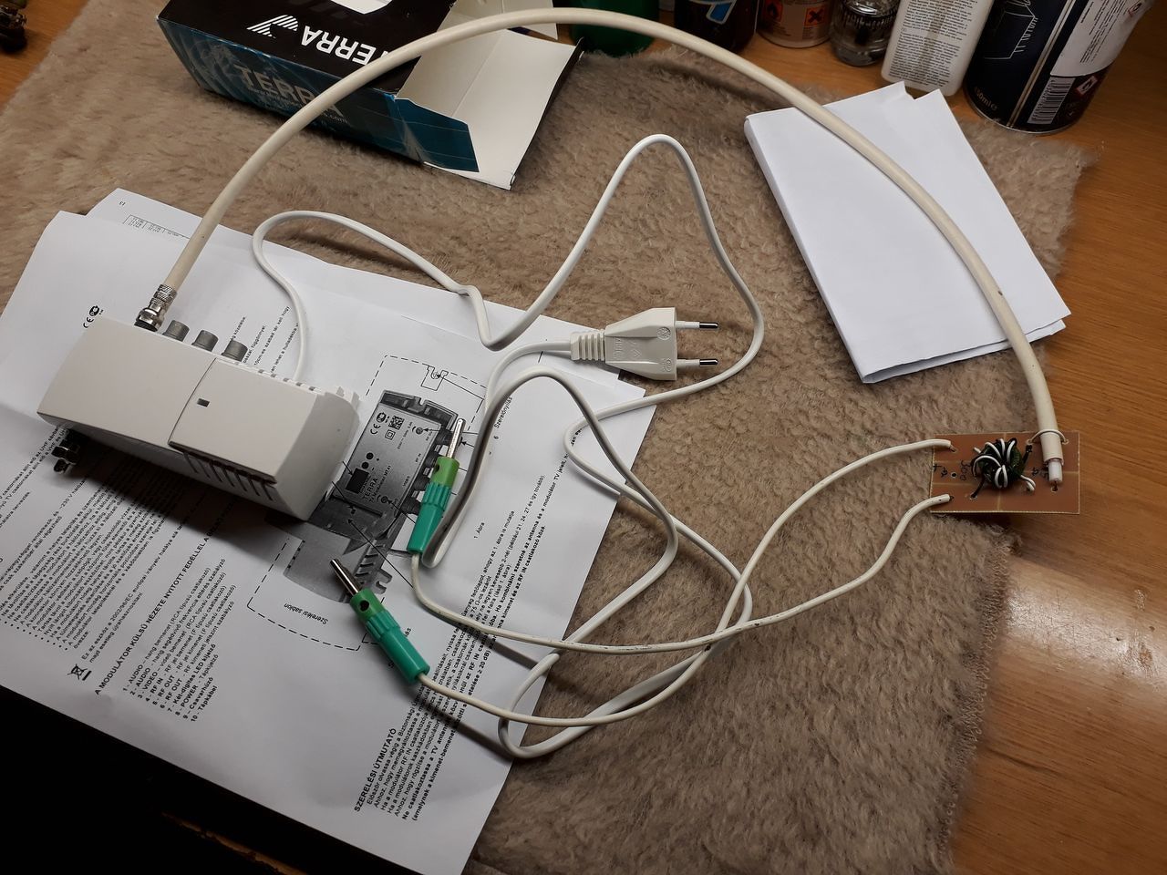

Ott hagytam abba legutóbb hogy össze-vissza húzott a nagyfesz és a hang sem volt túl jó. Az alapvető gond az volt hogy amikor kivettem a DY foglalatát sikerült rossz helyre forrasztanom a leszakadt csőfoglalat kivezetést, ezt javítva megszűnt az áthúzás. A hang ekkor még ideiglenesen lekötött visszacsatoló tekercsel működött, az eredetileg gondolt tekercs menetirányt megfordítva (felcserélve a testet és a 220nF-os kondit) megszűnt a bekapcsoláskor sípoló gerjedés. Áthúzás nincs, a hang jó, csak egy kicsit búg. Ez lehet elkó vagy a hiányzó brummkompenzáló tekercs, erre kíváncsi leszek majd mert útban van egy eredeti trafó, ha megérkezik cserélem a mostanit. Közben elkezdtem tanulmányozni a Terra modulátort mert képet is szerettem volna lassan látni, és balun trafó híján csináltam egyet, ebből is lesz gyári darabom a trafóval együtt érkező csomagban.
Balun

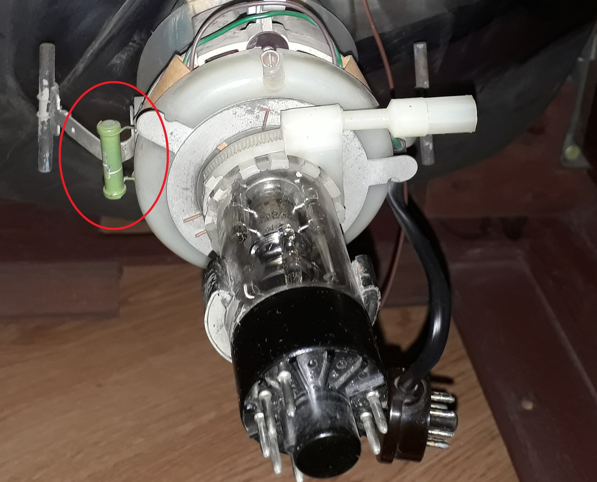

Tegnap este nem tudtam foglalkozni a TV-vel, reggel volt annyi időm hogy gyorsan átnéztem azokat a képeket amiket még régebben csináltam, hátha valamelyiken látszik az ioncsapda gyári festéke. Találtam is egyet, ugyan alig, de látszik a képcső nyakán meg a mágnesen is a szürkés festék, és még más is! Az eltérítőtekercsen van egy 10K ellenállás (az értékét már a rajzon néztem meg) ami a kép alapján szerintem simán szakadt. Ha jól emlékszem takarításnál néztem is de aztán jól elfelejtettem. A függőleges tekercshez van bekötve, kíváncsi leszek....
A hozzászólás módosítva: Feb 21, 2019
(#) küzmös Gergely válasza tiko77 hozzászólására (») Feb 21, 2019 /
"A 10k az szerintem csak csillapítja az eltérítőt, de lehet emiatt a kioltás rossz. Cserélje ki ha szakadt, nem árt vele.. "

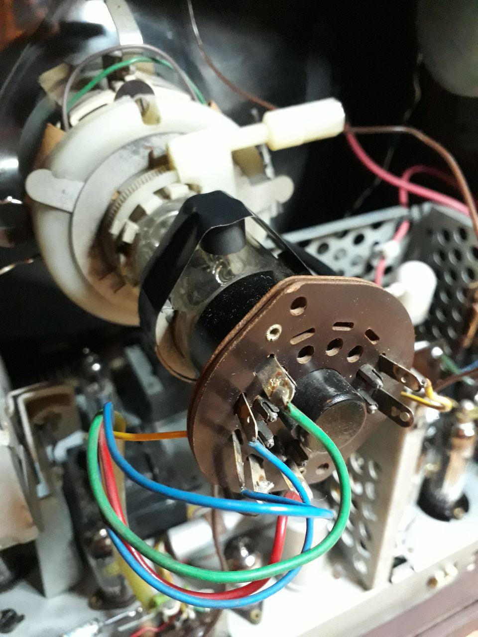

Cseréltem az ellenállást, valóban semmit nem számított. Mivel sok időm nem volt így csak egy mágnessel kezdtem el próbálkozni. Ezért lehet hogy kapni fogok, de még mindig tartok a rágyógyult ioncsapda mágnes leszedésétől, viszont ha az utolsó képen látható ideiglenes megoldással rögzített plusz mágnesnek csinálok egy korrekt tartót akkor szerintem maradhat így.

A harmadik képet nézve, nagyon csálén áll az elektronágyú a csőben. Lehet, hogy ezért van csak a kép tetején fény? Szemmel láthatóan "felfele hord". Ilyet még nem láttam soha.
(#) kisgeri válasza killbill hozzászólására (») Feb 22, 2019 / 2
Ioncsapdás ágyú, ez ilyen gyárilag. Az elektronokat a külső mágnes visszatéríti normál irányba, míg a nehezebb ionokat nem. Utóbbiak az ágyú falába ütköznek és így nem okoznak beégést az ernyőn.

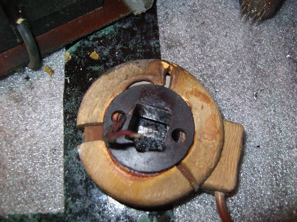

Van egy repedtem is, azt neked adom ha érdekel, sajnos nem tudom hogy jó vagy sem, mindenesetre szebben néz ki mint az eredetim. Ahogy Gergely írta lehet hogy javítható, az eredeti sem volt égett. Ha nem sikerült volna szerezni tuti megpróbáltam volna a szigetelést. Elraktam hátha egyszer még jól jön.
A hozzászólás módosítva: Feb 22, 2019
(#) tiko77 válasza küzmös Gergely hozzászólására (») Feb 22, 2019 /
Elraktam a rágyógyult DY-al együtt.
Már ki is találtam hogy fogatom fel a mágnest, vékony alu lemezből (pl sörösdoboz ha nem találok mást) hajtok egy bilincset, a belső felére filcet ragasztok hogy a képcső nyaka biztonságban legyen, egy kis csavarral összefogatom a rögzítéshez. A bilincs egyik végét hosszabbra hagyom és visszahajtom, azon lesz a mágnes. Erős és bármikor állítható felfogatás.

Kreatív.. De akkor nem mered max fényerőre állítani az ioncsapdát? Az ioncsapda tereli vissza "egyenesbe" a sugarat. Amugy nyugodtan meg lehet mozgatni, max fényerőre állítani. A kép pozicionálást meg a centir mágnesgyűrűkkel lehet beállítani.
