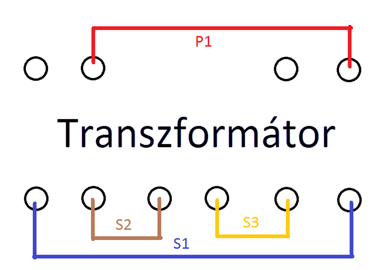

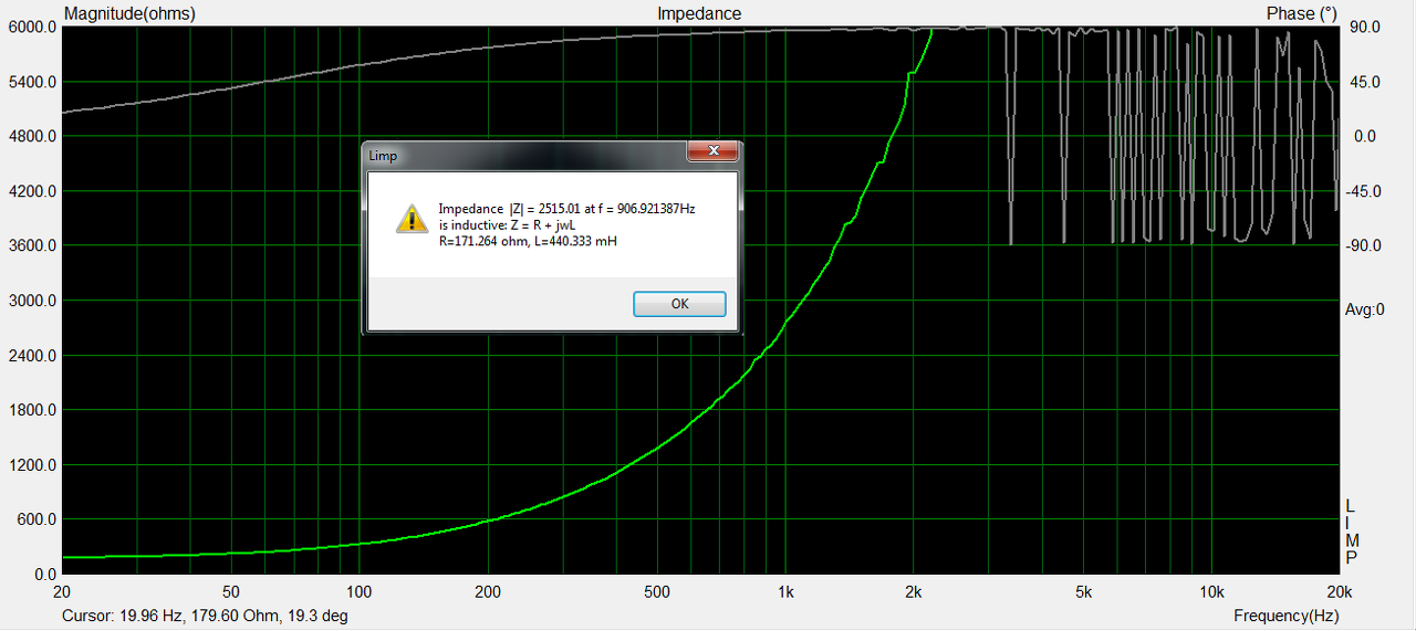

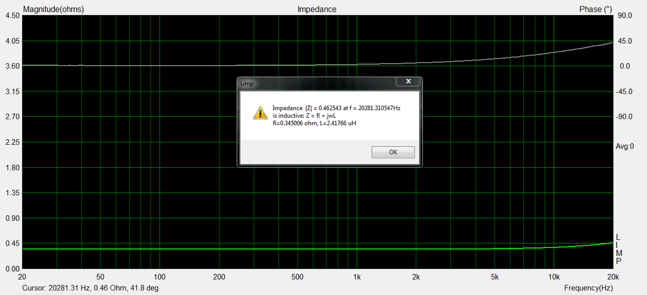

Sikerült pár mérést végezni a transzformátoron. Nem tudom, hogy ez mennyit segíthet. Esetleg jobban ki lehet választani a működési frekvenciát. Illetve meg lett mérve a tekercsek induktivitása is (P=Primer, S=Szekunder). A mérővezeték ellenállása 0,33Ohm, ezt le kell vonni a mért értékekből. Jelenleg az S2-t használtam szekundernek. (A P2 leégett, azért nincs berajzolva)

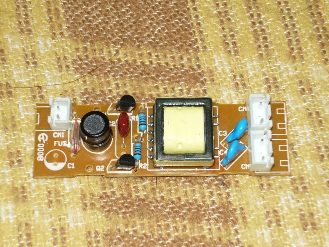

Hát... Az eredeti nyák még megvan, amin a trafó volt? Lehet hogy sokat segítene. De addig is próbáld meg a két szekundert sorba kötni.
És ugye a nagyobb induktivitású (Általad primernek nevezett) oldra van kötve a fénycső, és a kisebb induktivitáson keresztül hajtod?
Először is, ha 12 V-ról hajtod, akkor a piros színű P1-es tekercs csakis szekunder lehet. A többi rendeltetését jobban tudnánk, ha ismernénk a gyári inverter bekötését. Tippre S2-S3 ellenütemű primer tekercsek S1 pedig visszacsatoló tekercs.
Igen, sajnos igazad lehet, de én nem akartam levonni a keserű konklúziót: push-pull -nak megtekert trafóról lehet szó. Nekem ODU mutatott egy képet róla. Egyébként bekötötte a javaslatomnak megfelelően, és azt mondta hogy javult a helyzet, de még mindig nagyon meleg a FET.

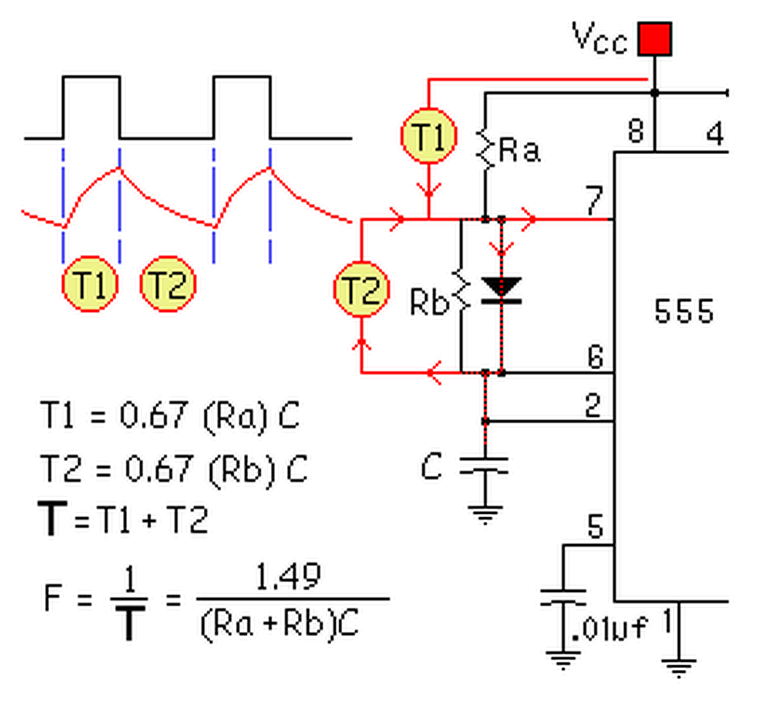

A meghajtó kapcsolás a csatolt kép alapján van megépítve. Annyi különbséggel hogy Ra és Rb egy potenciometer nem pedig fix ellenállás, így elég jól lehet játszani a kitöltési tényezővel. Szerintem a kitöltési tényezővel nincs is gond, mivel a fényerőt szépen lehet szabályozni az Rb változtatásával és az áramfelvétel is megfelelő, mert a multiméter 1A-t mutat. Így a felvett teljesítmény 10-15W körül van, ami tökéletes. Viszont egy oszcilloszkópos árammérés már lehet, hogy mást mutatna, mert csúcsokban szerintem többet vesz fel.
A működési frekvenciát mérted, vagy számoltad? Azt is tudod változtatni?
Számoltam. Tudom állítani. Az Ra és Rb változtatásával változik a frekvencia is a képlet alapján.
Nem a jelalakkal és a kitöltési tényezővel van baj, hanem azzal, hogy ez a trafó nem ehhez a kapcsoláshoz készült. Az eredeti áramkörben a lemágnesezést-átmágnesezést az ellenütemű meghajtás végzi, erre ez a kapcsolás nincs felkészítve. Vagy más kapcsolás kell vagy másik trafó.
