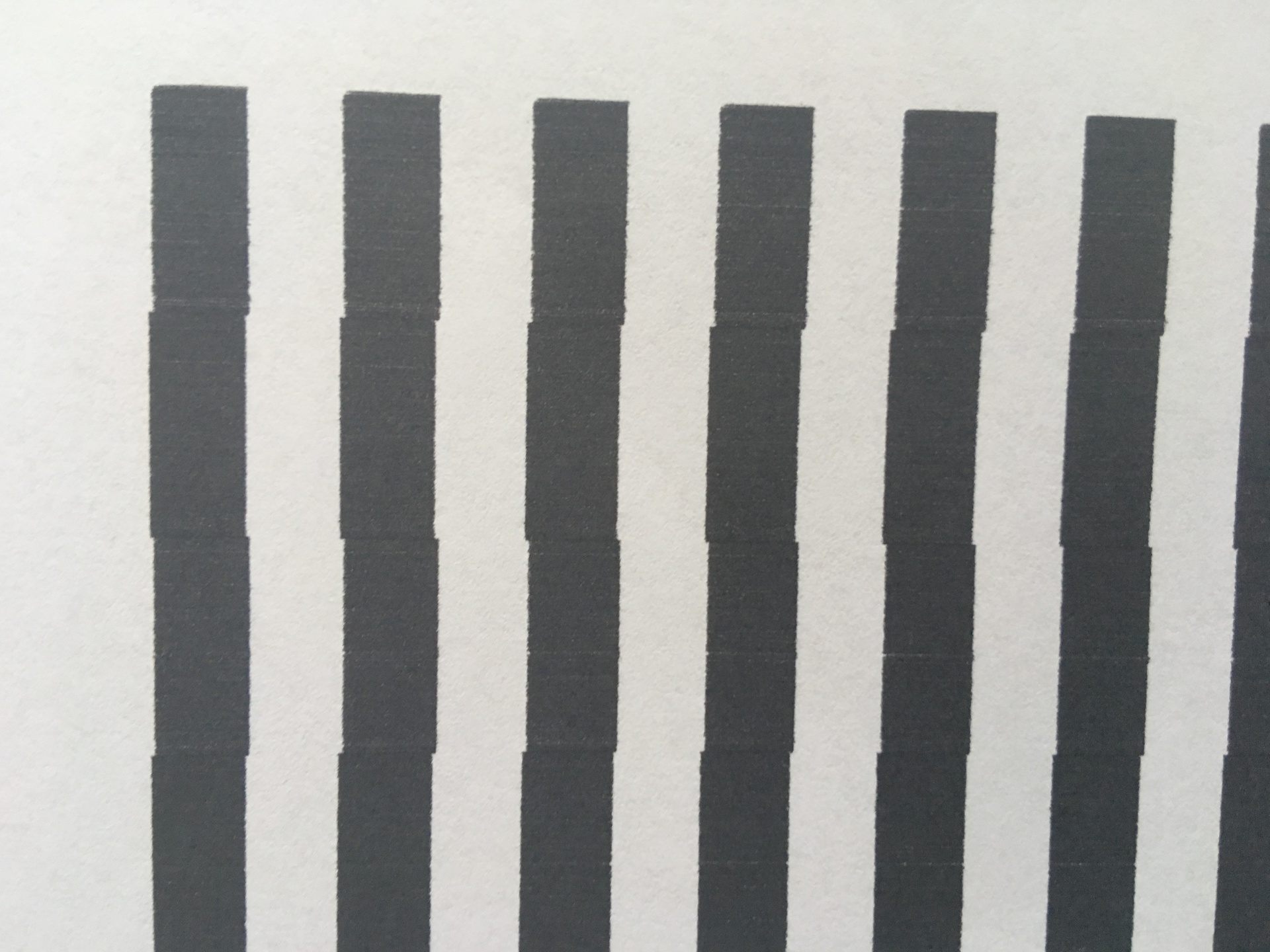

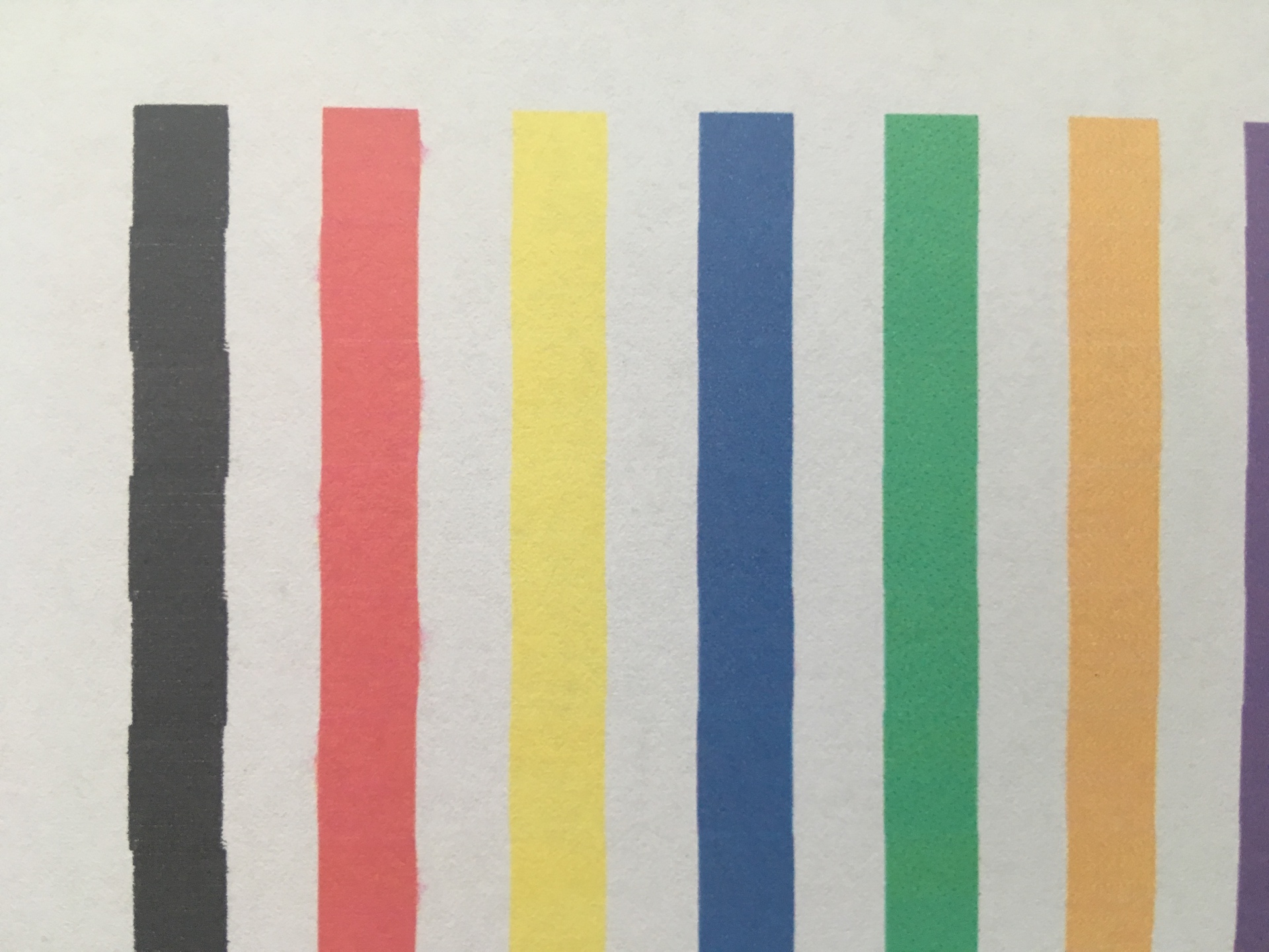

Sziasztok. Van egy Canon IP4600-as nyomtatóm (2009-es évjárat), amiben második fej dolgozik. Egy pár hete kezdte el, hogy a fekete szín esetén elcsúsznak az egymás alatti sávok. Ez a legjobban úgy szemléltethető, ha függőleges vonalakat vagy sávokat nyomtatok. Természetesen szöveg nyomtásnál is kitűnik a probléma. A színes sávoknál nem annyira szembetűnő a hiba. Emiatt először azt hittem, a nyomtatófejjel van probléma, így rendeltem egy új fejet. De a hiba sajnos megmaradt. Szerintetek mi lehet a probléma?
A hozzászólás módosítva: Jan 25, 2019
A nyomtatófej pozíciójának beállítását segítő encoder szalagot (ez egy 4mm széles, fekete rovátkákkal sűrűn jelölt műanyagszalag) nézd meg. Valószínű valami „kosz” került rá, ami legtöbbször tinta pötty, paca…, zsírfolt. Cérna vagy gumikesztyűs kézzel, alkoholos ruhával (vatta koronggal) töröld végig, vigyázva, hogy a rögzítő csapból ne ugorjon ki…, a jobboldali végén egy rugó feszíti ki.
Szia. Ezt sajna már próbáltam, fülpiszkálóval és féktisztítóval letörölgettem mindkét oldalán. Nem segített...

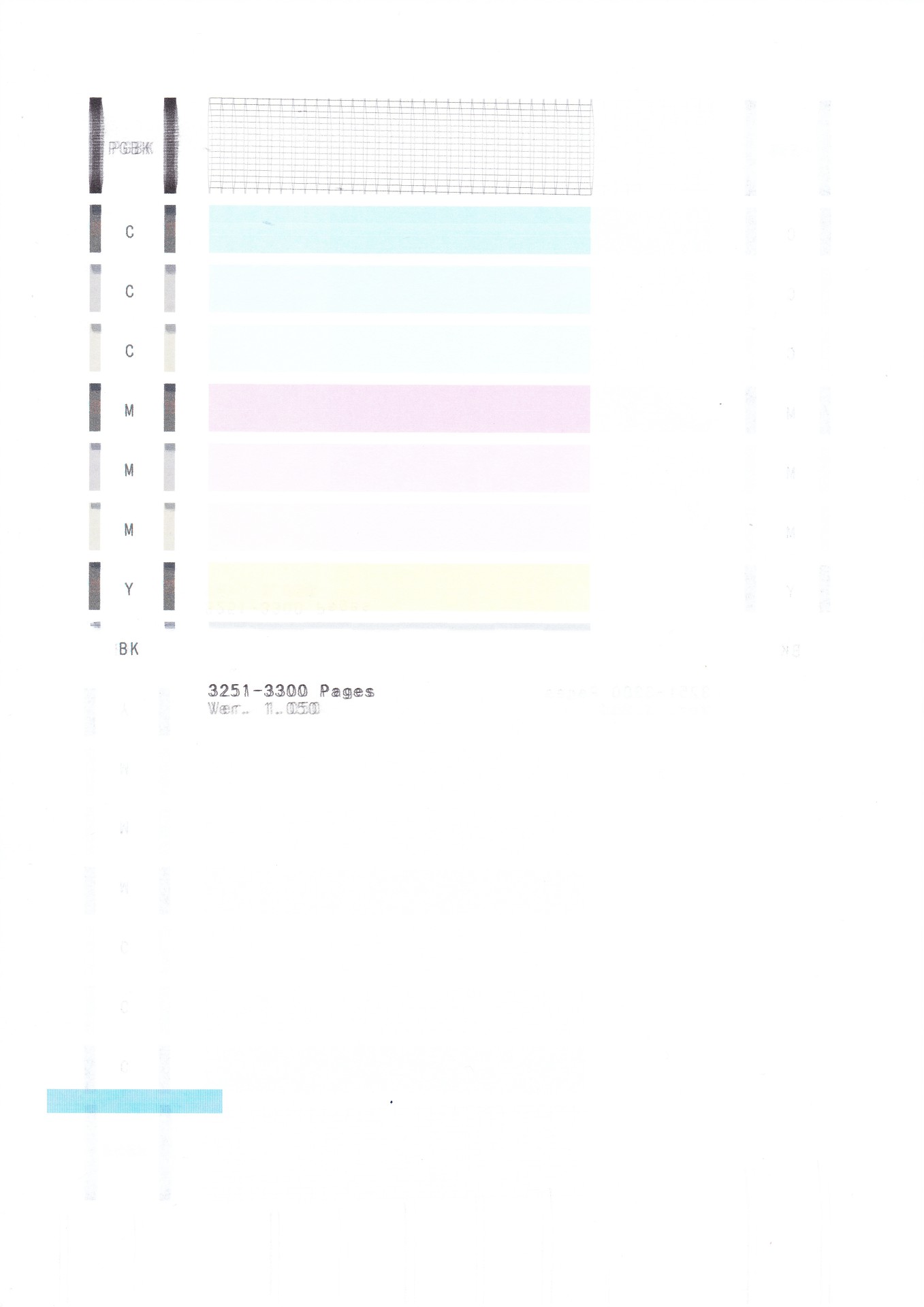

Canon MG5450, mindegyik fúvóka nyomtat, színes nyomtatás egyébként tökéletes. Fekete nyomtatás esetén viszont a pixelek szétcsúsznak. A csatolt fúvóka ellenőrző mintán is látszik, hogy a fekete minta közepe felé a pixelek széttartanak, alul felül viszont nem. Minta a két irányban az egyik irányban nyomtatott pixelek máshova esnének... Mitől lehet ez? |
