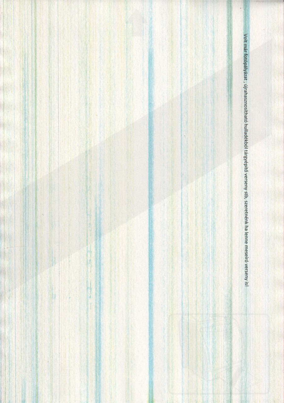

(#) Bubu15 hozzászólása Feb 28, 2018 /
Üdv. Van egy MG3550 nyomtató, ami csíkokban kihagy. Folyamatos használat mellett valami történt vele, mert sem a fejtisztítás sem patron csere nem segített. Eredeti patronok vannak benne. Mi lehet a gond? Van rá valami megoldás, vagy ez fejcserét jelentene???
