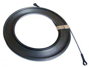

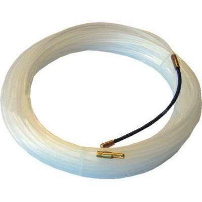

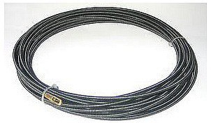

(#) kameleon2 válasza oatis hozzászólására (») Feb 20, 2019 /
Helyzet és csőfüggő. A műanyag a legkevésbé jó, mert tekeredik, nem túl jól lehet tolni, könnyen szakad - viszont szigetel. Ami nagyon bevált az a rugós, ha például függőleges szakaszokat kell behúzni. Felül bedobod a csőbe, alul szinte kiesik (ez a legdrágább változat). Húzni nagyon jó, tolni nem mindig. Az úratugóhoz hasonló lapos rugóacél a legdurvább, ha tolni kell. Szinte mindenen elmegy, csak a nagyon kicsi íveket nem szereti. HA gégecsöved van, ami "átfűzhetetlen", arra kitaláltunk pár éve egy megoldást a kollégámmal - ez mindenhol működött, de főleg üres csőnél. kozmetikai vattapamacsot kötsz egy erős, vékony cukorspárgára. A vattapamacsot úgy kell előkészíteni, hogy lazán pont kitöltse a csövet. A túloldalon légmentesen kell illeszteni egy porszívót. A többit a vákum megoldja. Gyors és hatékony. Igaz áram kell hozzá és két embernek kényelmesebb. Vannak már csodabefűzők is. Bármilyen kanyaros csőbe bedugod, akkus fúróval meghajtod és elkalimpál bármerre. De minden hiába, ha balfék dolgozott eéőtted a csövezésen. Én vért izzadtam egy 0,5m-es szakaszon, ahol a betonba belerakták az előre behúzott gégecsövet. Csak 1 szál kellett volna plusszban, de nem volt az az isten, hogy átmenjen. Szégyenszemre ki kellett kötnöm a működő áramkört, behúzni vele a behúzószálat (zöldsárga rézvezeték) és imádkozni, hogy jól raktam össze a két vezetéket, mert ha szétcsúszik - lehet megint kínlódni. Persze, ha pont ott van a porszívó nálam, megspóroltam volna 1-2 órát. Villanyszerelés porszívóval. Wiro. Haupa. Ahol pedig vastag cső és nagy távolságok vannak - oda berudaló kell. Az üvegszálas és horror áron van, de van ahol nem megy másképp, mert például nehéz és merev maga a kábel is, amit be kell húzni.

(#) oatis válasza kameleon2 hozzászólására (») Feb 20, 2019 /
A kompresszoros filctoll kupakos megoldás bejött, pillanatok alatt átment a csövön. A kábel már a helyén is van.
Nálam nincsenek nagy távok, szerintem a legnagyobb kb 9 méter lehet. Függőleges meg még annyira se lévén róla szó földszintes a ház. Szerencsére gége cső sincs max 3méter a többi könnyű pvc 13-23mm átmérőig.
Tudom nehéz erre válaszolni, de ha csak egy lehetőséged lenne vásárlásra, akkor melyiket vennéd meg magadnak? Melyik a leguniverzálisabb?
Nekem jelenleg műanyag 3mmes 15m-es van de azt a 23-as csőben nem bírtam eltolni, úgy hogy a csövön 2db derékszög van egymástól 2 méterre.
A hozzászólás módosítva: Feb 20, 2019
Nekem van mindegyik, tapasztalatból írtam. A leghasználhatóbb - egyben a legmacerásabb a laposacélos változat. Nagyon szépen elmegy a csőben, de ha a karikát elengeded, megy mindenfelé a benne tárolt rugóerő miatt. Ha ezt elfogadod, akkor a legjobb választás. Arra kell nagyon vigyázni, hogy mindig a szemes végére akassz, a bojtosra soha, mert megnyúlik a rugó és akkor letörhet. Nekem ebből a 20m-es van, a rugós változatból 5m-es. Ez jó megoldás volt eddig, meg amíg kölcsön nem adtam. A műanyagos csak pihen nálam, mert ez is szétugrik, de ahogy írtad - tolni sem lehet igazán, maximum húzni.
